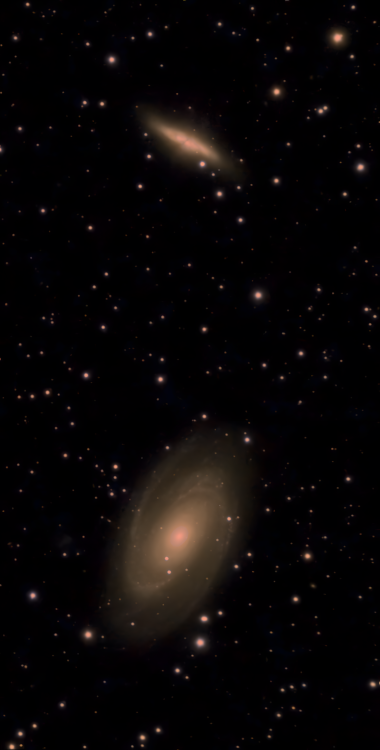

Μιχάλης Δημοσιεύτηκε Ιούνιος 28, 2025 Συγγραφέας Δημοσιεύτηκε Ιούνιος 28, 2025 Χρειαζομαι την βοηθεια των αστροφωτογρφων. Πως θα γλιτωσω αυτα τα egg shape αστεριά;Ειναι πολυ ενοχλητικα.Ξερω οτι αν οφειλονται σε κακο tracking δεν ειναι ευκολο να λυθει το προβλημα αλλά το ψαχνω μηπως καπως μπορω να βελτιωσω το stacking,οχι οτι ξερω και πολλά φυσικα. Παρακαλτω το fit file (εχω κανει stretch) για οποιον θελέι να προσπαθησει και το κανονικο png με upscale 2x απο 6 ωρες εκθεσης στο M81 σε eq mode 20s exposure.M_81_1124x20sec_2025-04-17_drizzle-1.0x__2025-06-21_0447_og.fit Stargazeshots on instagram
βολιωτης Δημοσιεύτηκε Ιούνιος 28, 2025 Δημοσιεύτηκε Ιούνιος 28, 2025 Κοίταξε και την εστίαση σου. Μου φαίνεται λιιιγο εκτός. Εδώ όπως φαίνεται μετά από το blur xterminator. Τα πάντα ειναι Μαθηματικά.

Μιχάλης Δημοσιεύτηκε Ιούνιος 29, 2025 Συγγραφέας Δημοσιεύτηκε Ιούνιος 29, 2025 Παντα κανω autofocus πριν απο καθε session.Χειροκινητα να πειραξω την εστιαση δεν θελω γιατι δεν ειναι ευκολο απο το ταμπλετ να δω ποια ειναι η σωστη τιμη του Focus. Τα αστερια ισως εχουν διογκωθει παραπανω λογω της επεξεργασιας που εκανα. Stargazeshots on instagram

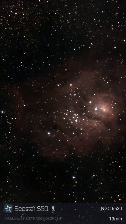

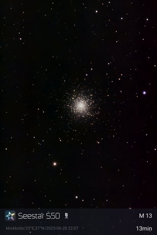

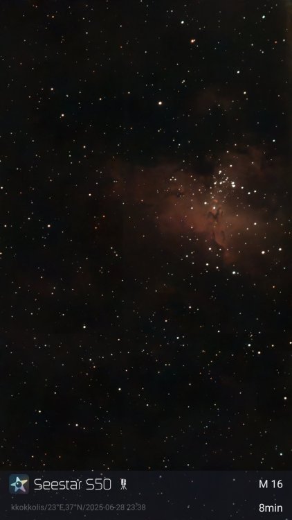

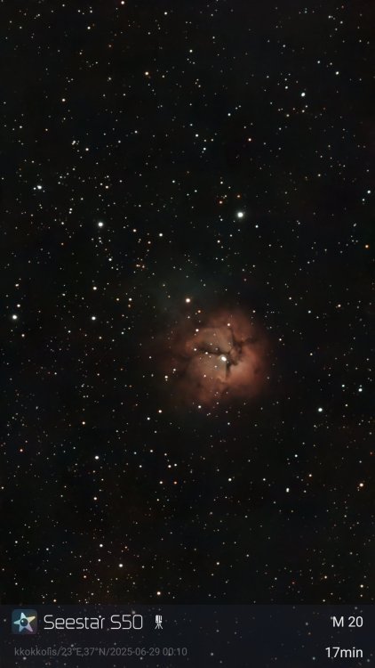

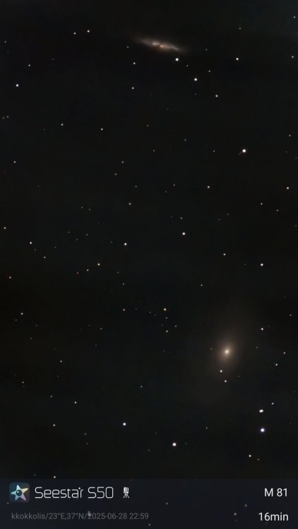

kkokkolis Δημοσιεύτηκε Ιούνιος 29, 2025 Δημοσιεύτηκε Ιούνιος 29, 2025 (επεξεργάστηκε) Χωρίς επεξεργασία, από τον φωτοβόθρο του Πειραιά, ολιγόλεπτες υψαζιμουθιακές εκθέσεις. Το επεξεργάστηκε Ιούνιος 29, 2025 ο kkokkolis 1 Οὖτιν με κικλήσκουσι My Optics

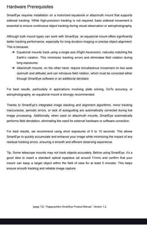

vagkaf Δημοσιεύτηκε Ιούλιος 20, 2025 Δημοσιεύτηκε Ιούλιος 20, 2025 On 6/7/2025 at 2:06 ΜΜ, kkokkolis said: Ή το Pegasus Smarteye στα 1900€; https://telescopium.gr/product/pegasus-smarteye-intelligent-eyepiece/ Προσωπικά θα μπορούσα να το χρησιμοποιήσω με ρομποτική AltAz Nexstar 6/8 και SCT 150mm f/10 (μειωτής 0.63x), MCT 150mm f/12 και Petzval 66ED f/6.1. Η είναι χρήσιμο και με το χειροκίνητο Dobson 300mm f/5; Χρειάζεται GoTo στήριξη και κατά προτίμηση ισημερινή. Κυκλοφόρησε το manual. https://smarteyepiece.com/pages/quick-start-guide
kkokkolis Δημοσιεύτηκε Ιούλιος 20, 2025 Δημοσιεύτηκε Ιούλιος 20, 2025 Αυτό κάνει τα πράγματα πιο πολύπλοκα και βαριά από όσο είμαι πρόθυμος να υποστώ. Seestar S50 και ξηρόν άρτον. 1 Οὖτιν με κικλήσκουσι My Optics

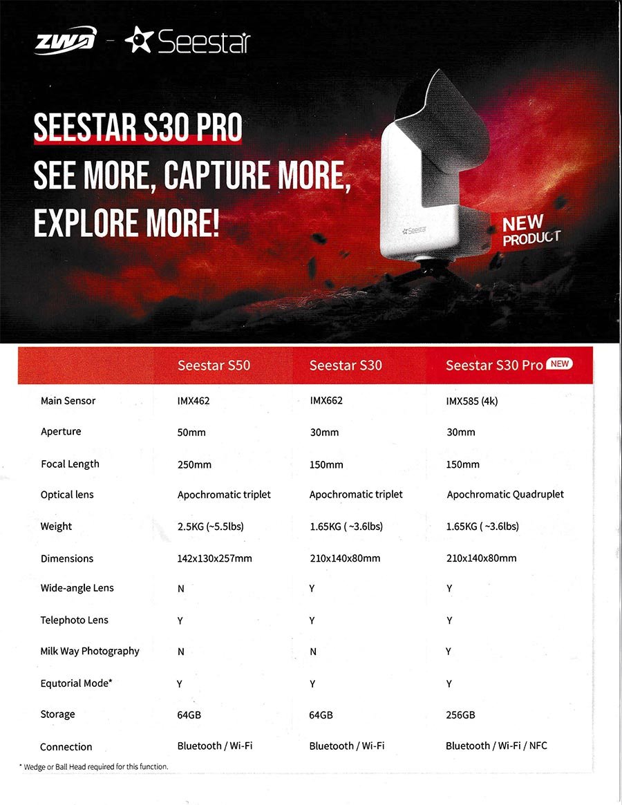

kkokkolis Δημοσιεύτηκε Αύγουστος 11, 2025 Δημοσιεύτηκε Αύγουστος 11, 2025 Νέο Seestar S30 Pro από το 2026 Με 4 οπτικά στοιχεία. NFC σύνδεση. 256GB Κάμερα 4K Ικανό για αποτύπωση του γαλαξία. Ενδιαφέρον μου φαίνεται. Οὖτιν με κικλήσκουσι My Optics
