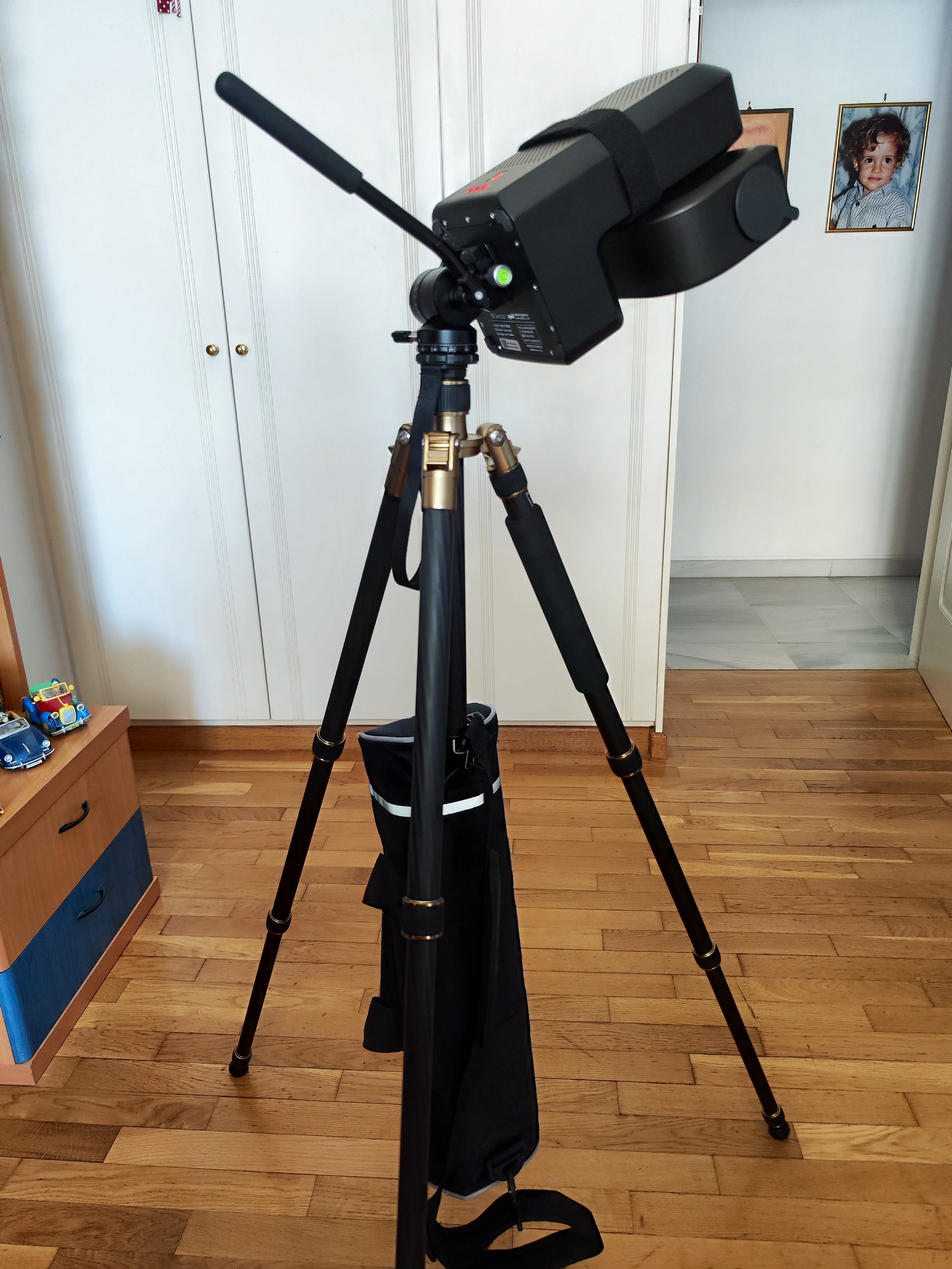

Δημοσιεύτηκε (επεξεργάστηκε)

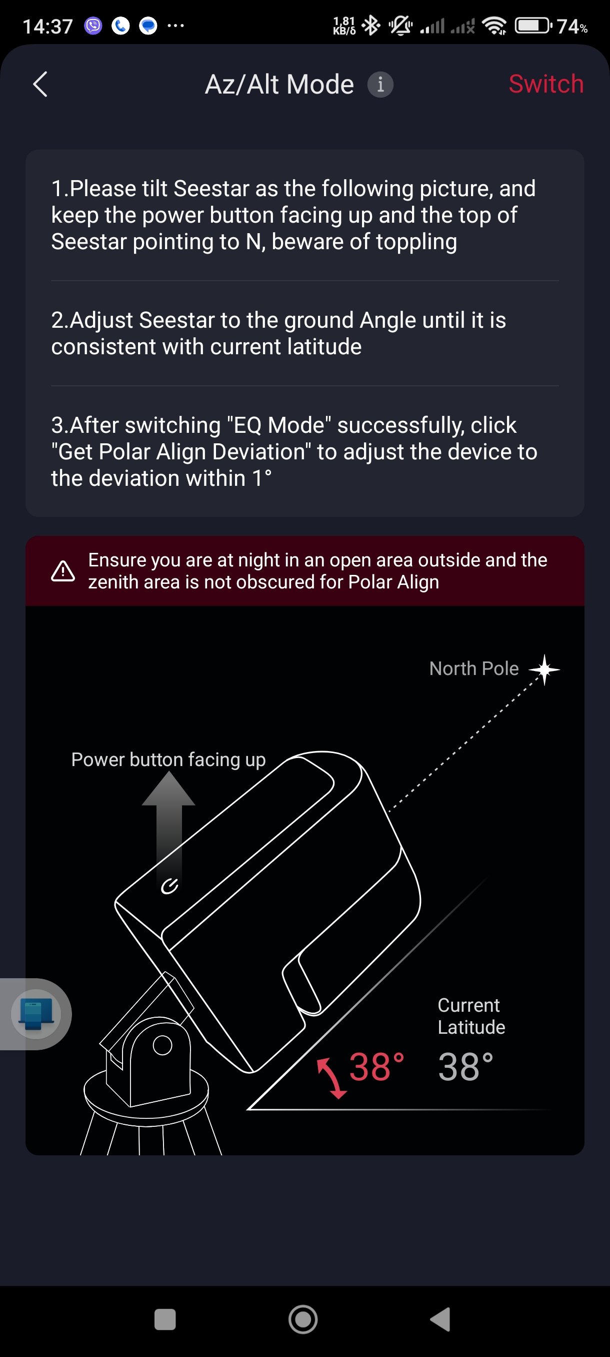

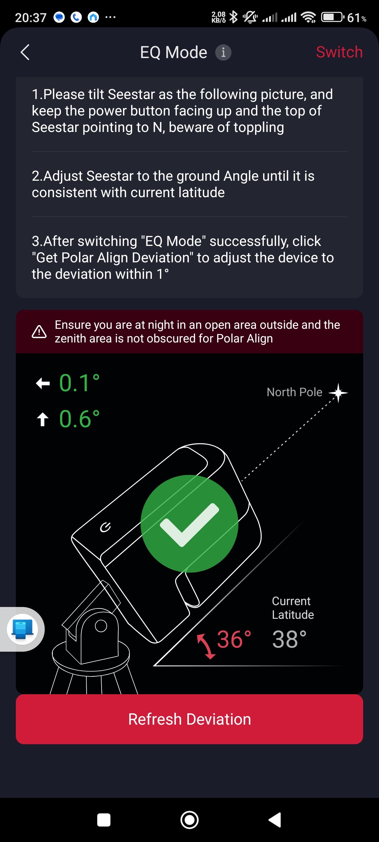

Σε έκταση 3/4 δεν υπάρχει κίνδυνος ανατροπής.
Ο πιστός μου μεταλλικός Manfrotto 055XPR0B είναι σαφώς πιο στιβαρός από τον υπερφορητό K&F-TC2534 με τα ανθρακονήματα. Θα δοκιμάσω τον δεύτερο πάντως και αν δεν με πείσει θα τον κρατήσω σαν φορητή επιλογή.
Πέτυχα την ορθή αναφορά εύκολα. Η απόκλιση το βράδυ στον πραγματικό ουρανό.
Screenshot_2025-08-31-14-37-24-763_com_zwo.seestar.thumb.jpg.31f85af1a910838dc8250fed8cde5ea8.jpg
Τελικά, η ξεχασμένη μου κεφαλή Manfrotto 804RC2 3D έχει όλες τις λειτουργίες της Innorel, σε πιο στιβαρό (και βαρύ) πακέτο, ακόμη και τα τόξα ανύψωσης και αζιμουθίου, με κλίση σε έναν άξονα ακόμη (πορτραίτο - τοπίο για τις φωτογραφικές). Αν την δοκίμαζα ίσως να μην αγόραζα άλλη κεφαλή, έχω μαζέψει 5 για δύο τρίποδες (χώρια η PortaMount). Αυτά συμβαίνουν.
Ευχαριστώ όσους βοήθησαν μέχρι εδώ.

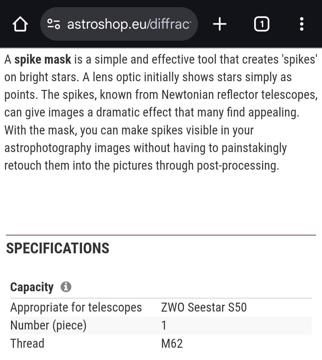

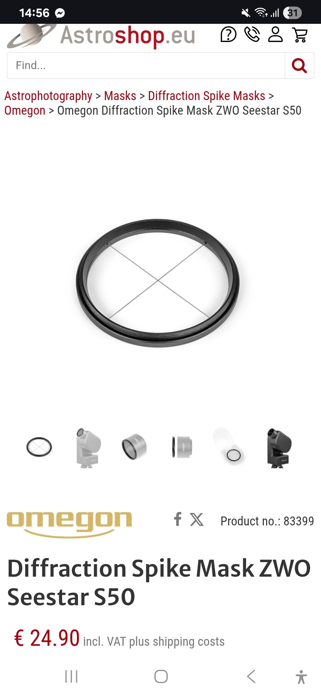

Το marketing τρελάθηκε...
Ποιος βρίσκει ελκυστικά τα spikes της αράχνης των νευτωνείων???
Ωραία δικαιολογία για να δημιουργήσουν ένα προϊόν προσθήκης θορύβου στην εικόνα.
Μέχρι και στο JWST έκαναν ολόκληρη μελέτη για να εχουν οσο το δυνατόν λιγότερα spikes λόγω αράχνης αλλά και εξάγωνων καθρεπτών.
Όταν το κεφάλαιο δεν βρίσκει ακάλυπτες ανάγκες στην αγορά, τις δημιουργεί.
Μην τα βάζουμε όμως μόνο μαζί του.
Οι καταναλωτές λατρεύουν και αγκαλιάζουν τις τεχνητές αυτές ανάγκες, όταν η αγοραστική τους δύναμη το επιτρέπει.

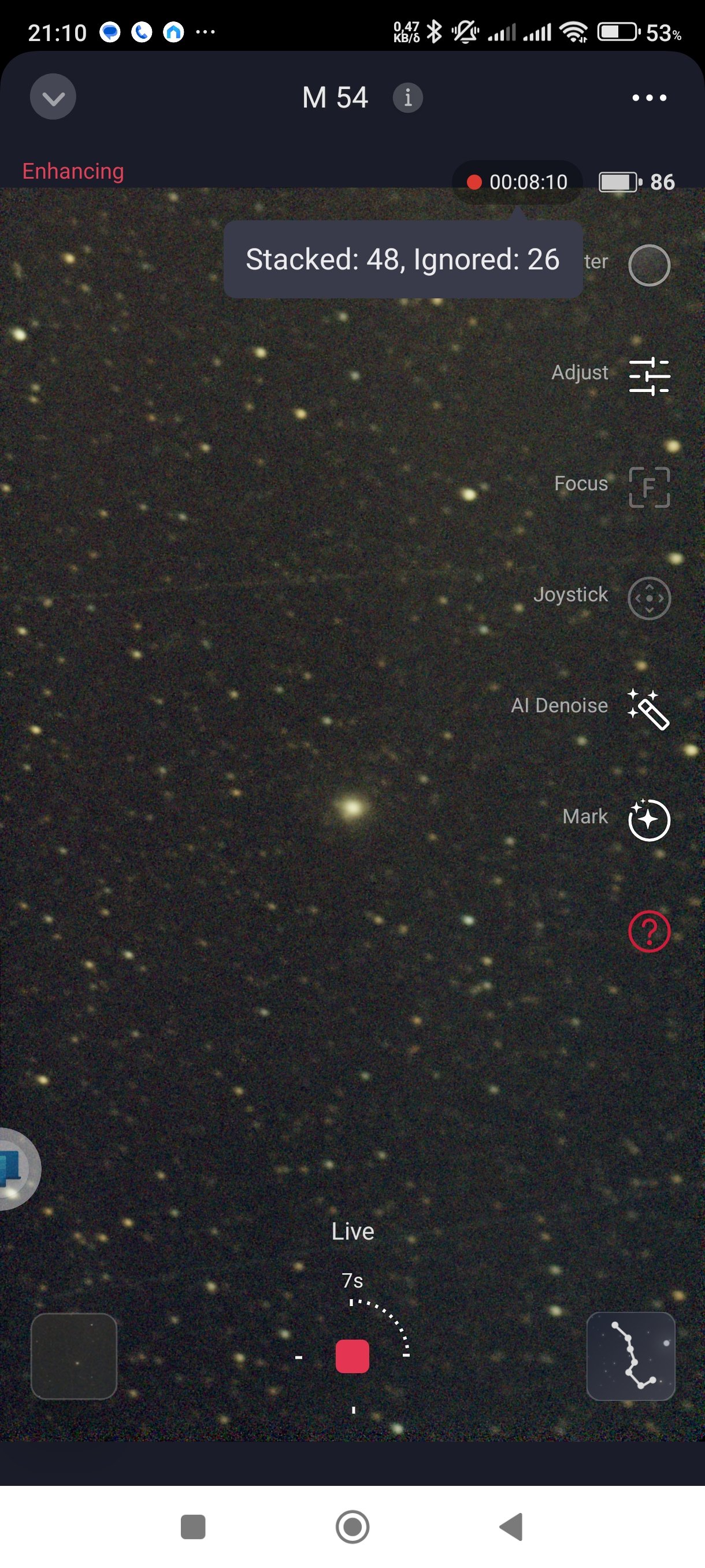

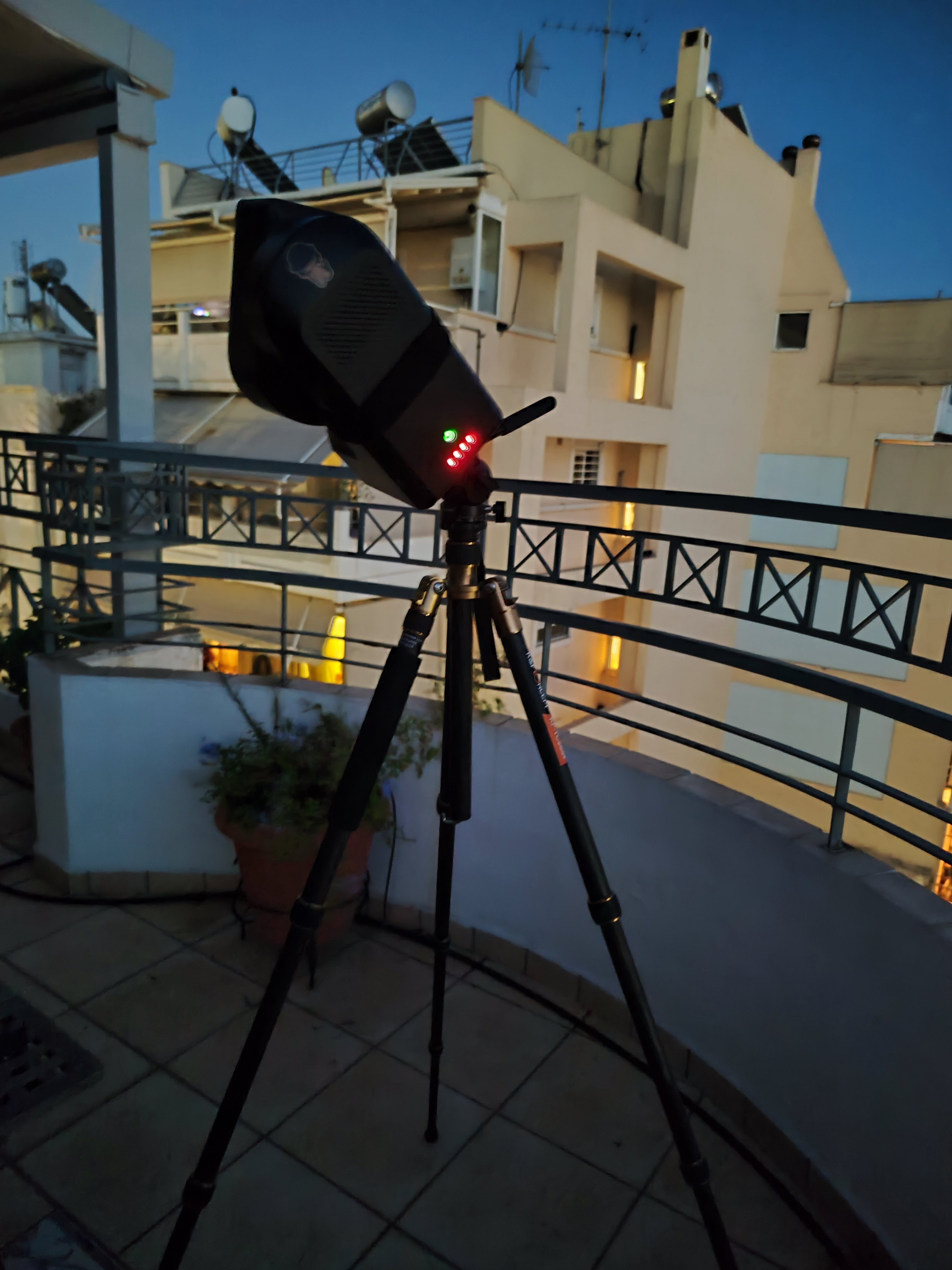

Η πρώτη μου δοκιμή σε ισημερινή διάταξη με απογοήτευσε κάπως.
Κατόρθωσα να το στήσω καθώς από το παρατηρητήριο "Ευάγγελος Καφετζόπουλος" είναι ορατός ο Πολικός.
Νομίζω πως πέτυχα και τις ρυθμίσεις.
Screenshot_2025-08-31-20-37-37-323_com_zwo.seestar.thumb.jpg.482f0c4aac963355ef263fa206978895.jpg

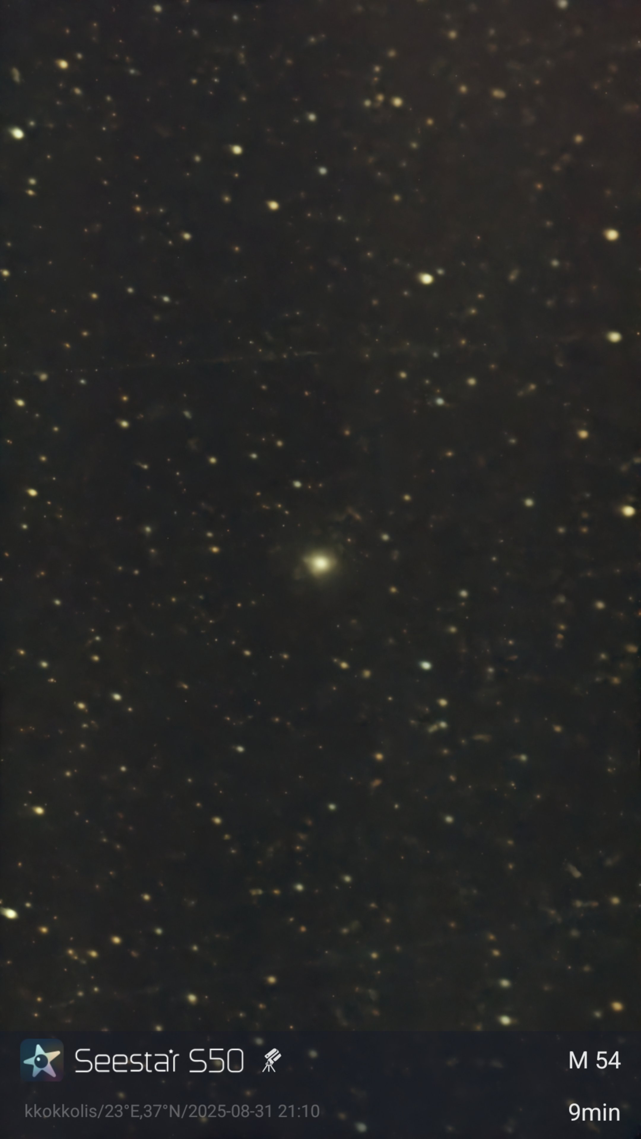

Βρήκε το M54 με ευκολία, αλλά στα 20sec έβγαζε trails. Κατέβηκα στα 10sec 4K και...
Screenshot_2025-08-31-21-10-20-125_com_zwo.seestar.thumb.jpg.151dc67e426d8b7e5b1c83d634ab46cf.jpg
Το rejection πήγε σύννεφο!
Η εικόνα είναι ανεστίαστη. Το σφαιρωτό μοιάζει με μεγάλο αστέρι. Χάλια.

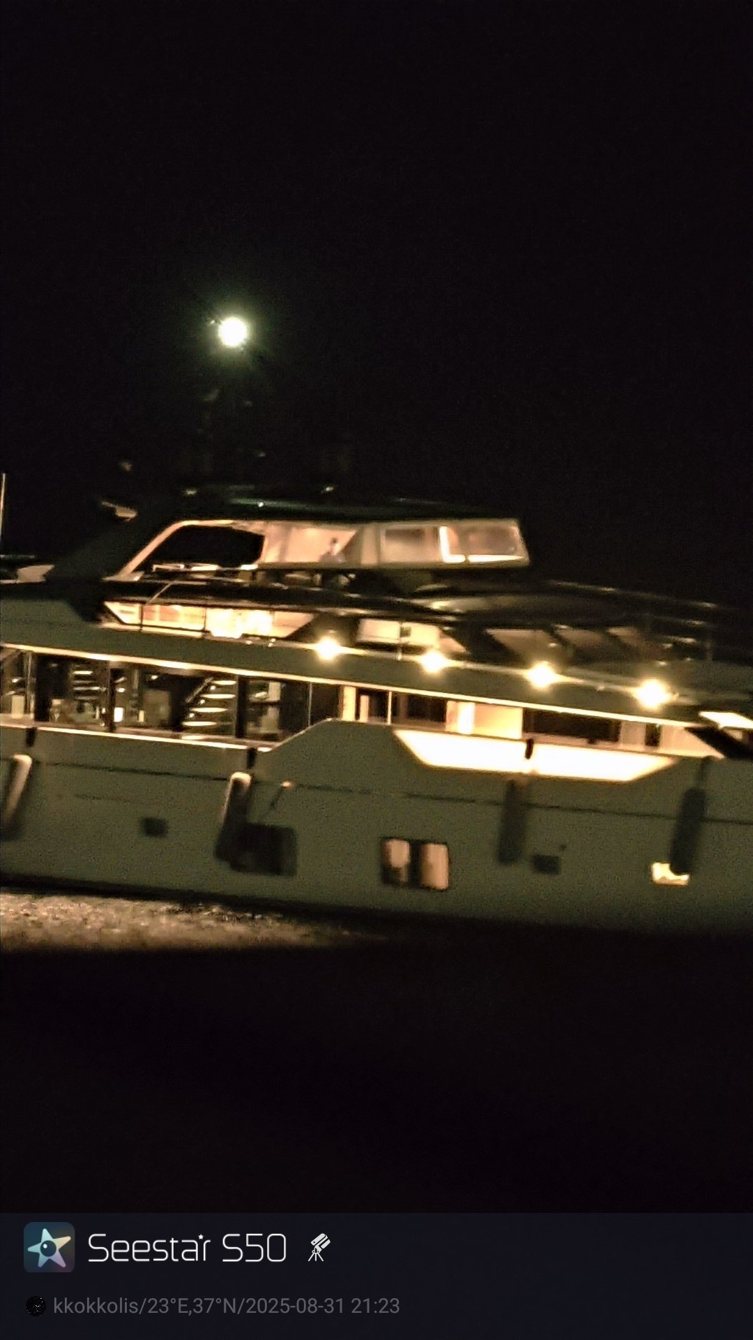

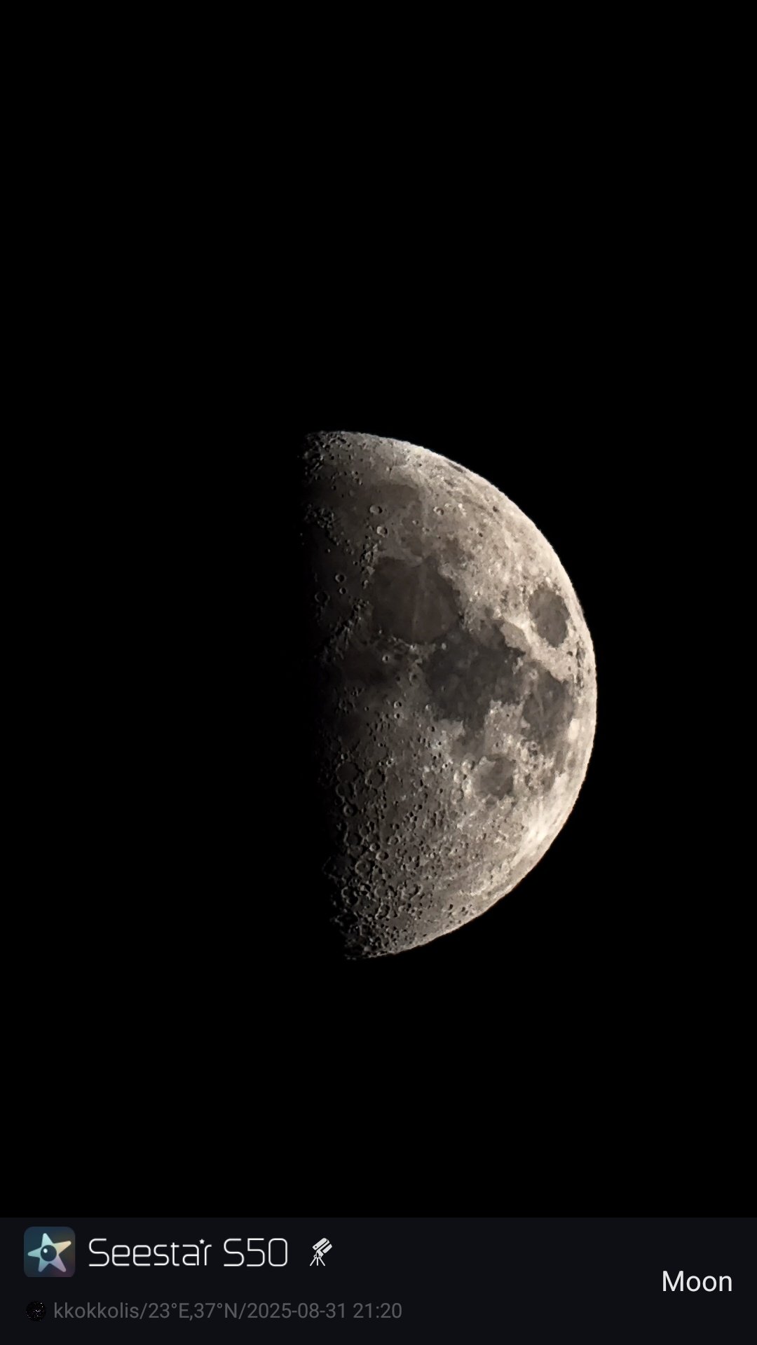

Λέω, ας δω τη Σελήνη που με ενδιαφέρει για τις 7/9...
Εδώ ευτυχώς εστίαζε άψογα!
Στο live όμως η εικόνα έτρεμε πολύ. Το αποτύπωσα σε video που δεν μπορώ να ανεβάσω.
Στο Scenery όλα καλά.
Υποθέτω πως φταίει ο τρίποδας και οι ροπές της ισημερινής. Έχει και αεράκι.
Οπότε την Έκλειψη σε good old αλταζιμουθιακή και ξαναβλέπω την ισημερινή με άλλον τρίποδα.

Καλημέρα. Πάντα εστιάζω σε ένα φωτεινό άστρο πριν από τον στόχο που έχω επιλέξει έτσι η εστίαση είναι καρφί. Αν τα άστρα είναι αμυδρά έχω παρατηρήσει ότι η εστίαση δεν είναι πάντα καλή. Για να γίνει πολική ευθυγράμμιση δεν χρειάζεται να βλέπεις πολικό. Αν η εστίαση είναι αρκετά εκτός το seestar δεν μπορεί να στακαρει. Δουλεύω το μαμά το τρίποδο και δεν έχω τρέμουλο.
Μπράβο, μου έβγαλε μήνυμα "Not enough stars". Ό στόχος ήταν χαμηλά πάνω από τη θάλασσα. Υποθέτω η υγρασία έβαλε το νεράκι της.

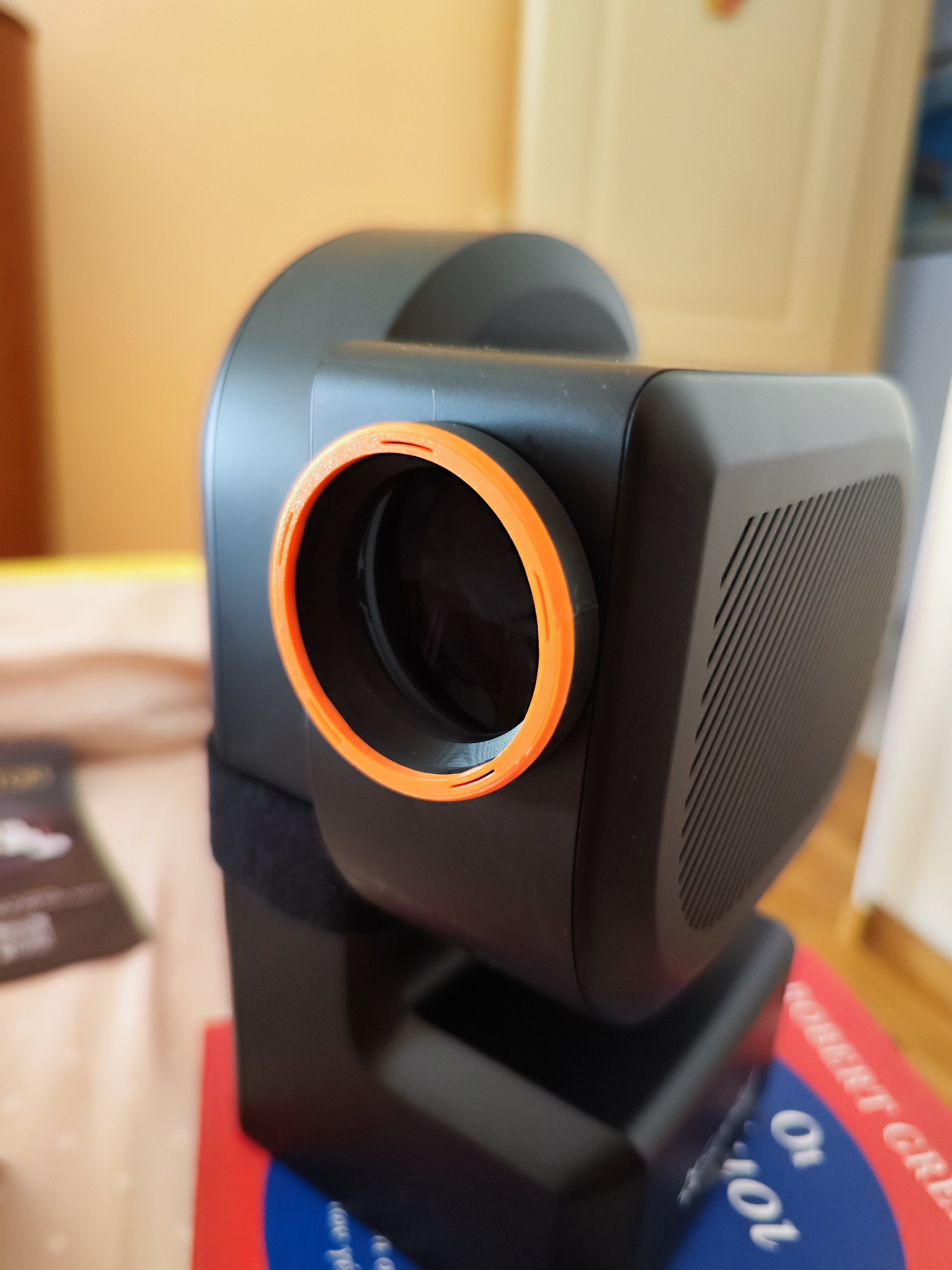

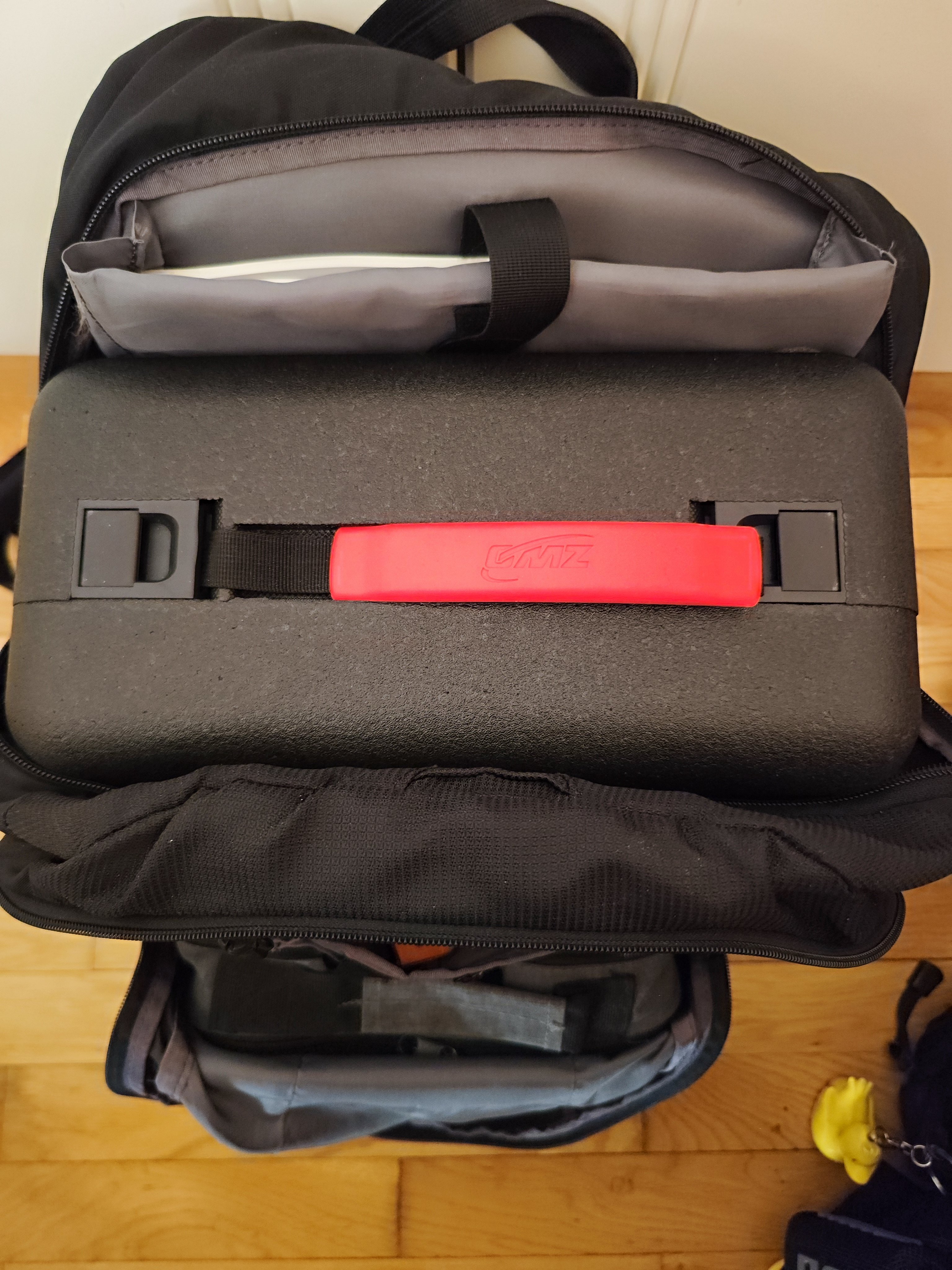

Εκτός από τη λειτουργία για την οποία προορίζεται το κάθε όργανο με τα συμπαραμαρτούντα του, οι ιδιοκτήτες αντιμετωπίζουν στην καθημερινότητα προκλήσεις που αφορούν τη φύλαξη, οργάνωση, αποθήκευση, μεταφορά, συναρμολόγηση και αποσυναρμολόγηση, ηλεκτροδότηση κλπ.
Τα Seestar και τα έξυπνα τηλεσκόπια εν γένει είναι τα πλέον διαχειρίσιμα ως προς τις προκλήσεις αυτές, αφ' ενός λόγω της αρχιτεκτονικής όλα σε ένα, αφετέρου λόγω του μικρού μεγέθους και βάρους και της υψηλής φορητότητας. Ωστόσο έχουν και αυτά τις απαιτήσεις τους.
Σκέφτηκα να σας δείξω λοιπόν το Setup μου και, αν το επιθυμείτε και δεν βαριέστε, δείχνετε και εσείς.

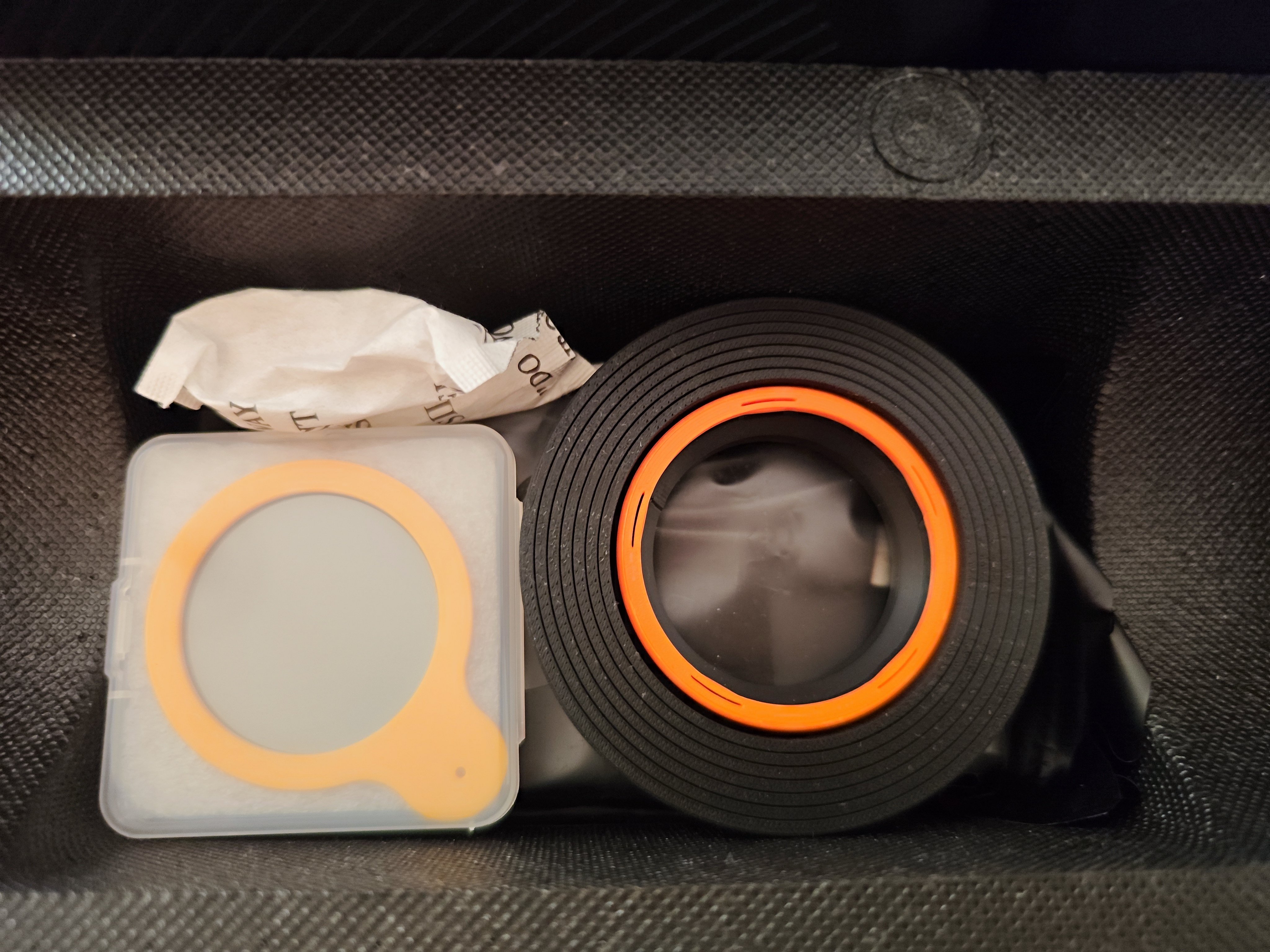

Νομίζω πως πλέον ολοκληρώθηκε το σύστημα με την απόκτηση αυτού του Filter Holder
Δεν σκοπεύω να χρησιμοποιήσω φίλτρο πέραν του συμπεριληφθέντος, αν και δεν το αποκλείω, καθώς ήδη έχω τα Baader OIII, Thousand Oaks LP2 & Baader UHC-S στις 2.00", αλλά και 2 ουδέτερα ND (που προστατεύουν τον φακό). Ωστόσο στη στεφάνη του εξαρτήματος μπαίνει το παρέκταμα αυτό
το οποίο είναι πτυσσόμενο και χωράει κάτω από τον τρίποδα
μαζί με το Powerbank και το ηλιακό φίλτρο (αλλά και άλλο ένα φίλτρο 2.00").

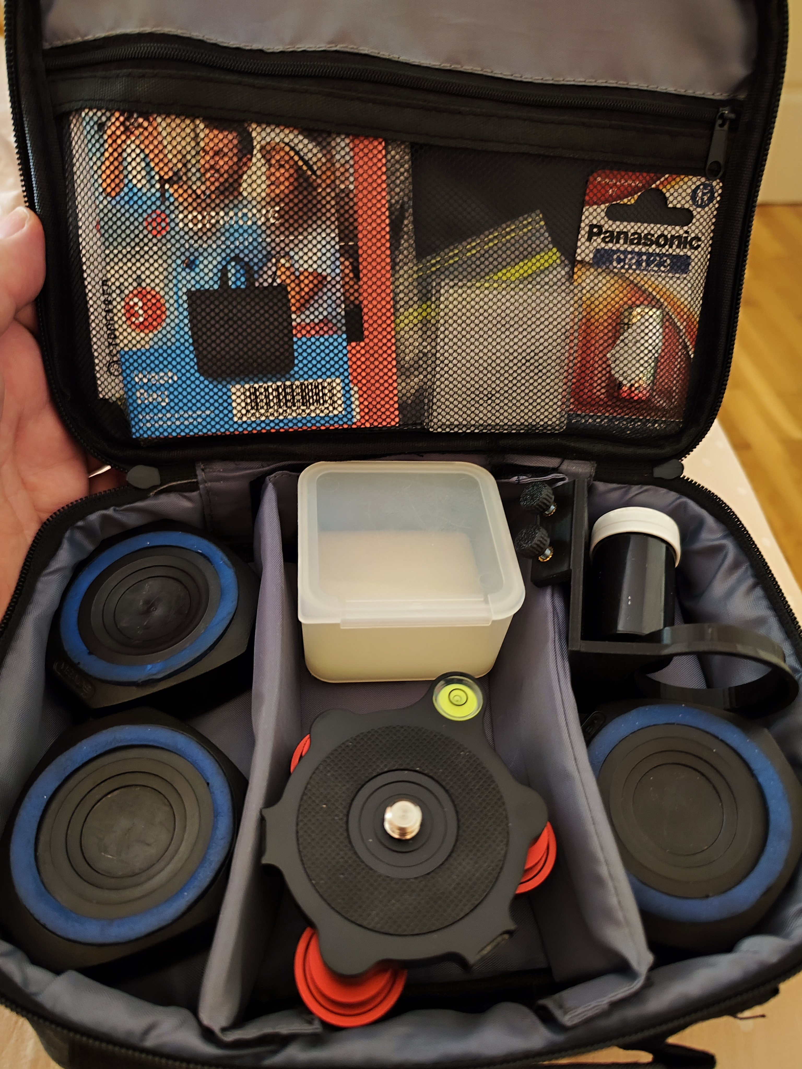

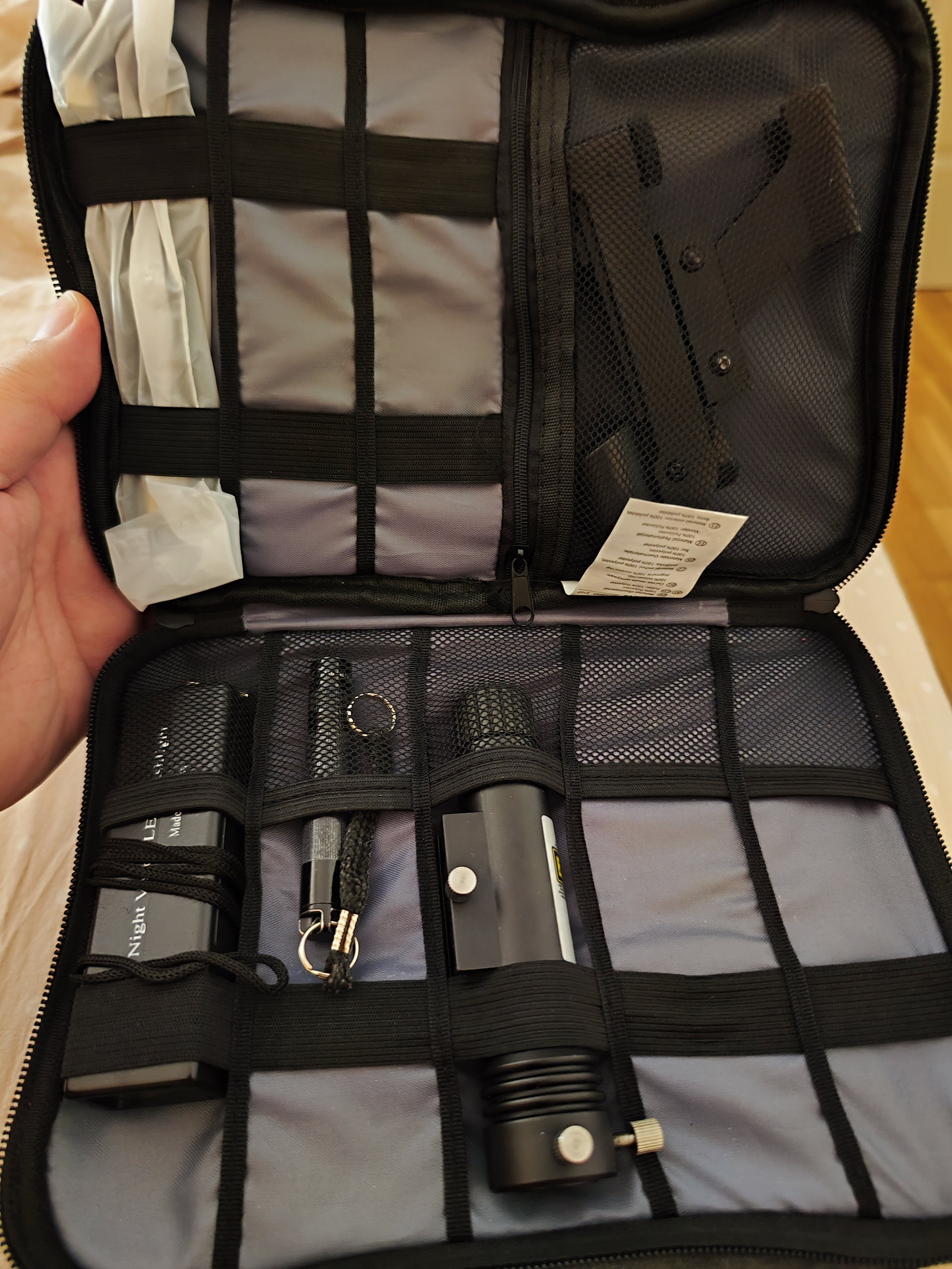

Τα υπόλοιπα τα έχω βάλει σε μια γκατζετιέρα από τα Lidl, από τη μια πλευρά τους αποσβεστήρες κραδασμών, το αλφάδι, τη βάση για ερευνητές, τον αυτοσχέδιο ηλιακό ερευνητή, manuals κλπ
και από την άλλη ερευνητές, φακούς, το καλώδιο φόρτισης και σύνδεσης με υπολογιστή (φορτιστή 67W κουβαλώ πάντοτε στην τσάντα μου).
Όλα αυτά χωράνε σε μια αθάνατη τσάντα Victorinox που με υπηρετεί 30 χρόνια, με χώρο για χάρτες (βιβλίο Μυλωνά, Montly Sky Guide, Orion Map 600, Astronomy Magazine Atlas of the Stars, Pocket Sky Atlas, Philips Sky Atlas ή/και το Tablet 11", ή laptop 14"), το βαλιτσάκι (πάνω από αφρώδες υλικό στον πάτο), την γκατζετιέρα, το Giotto και κενό χώρο (για κιάλια ή την ισημερινή κεφαλή), αν χρειαστεί.

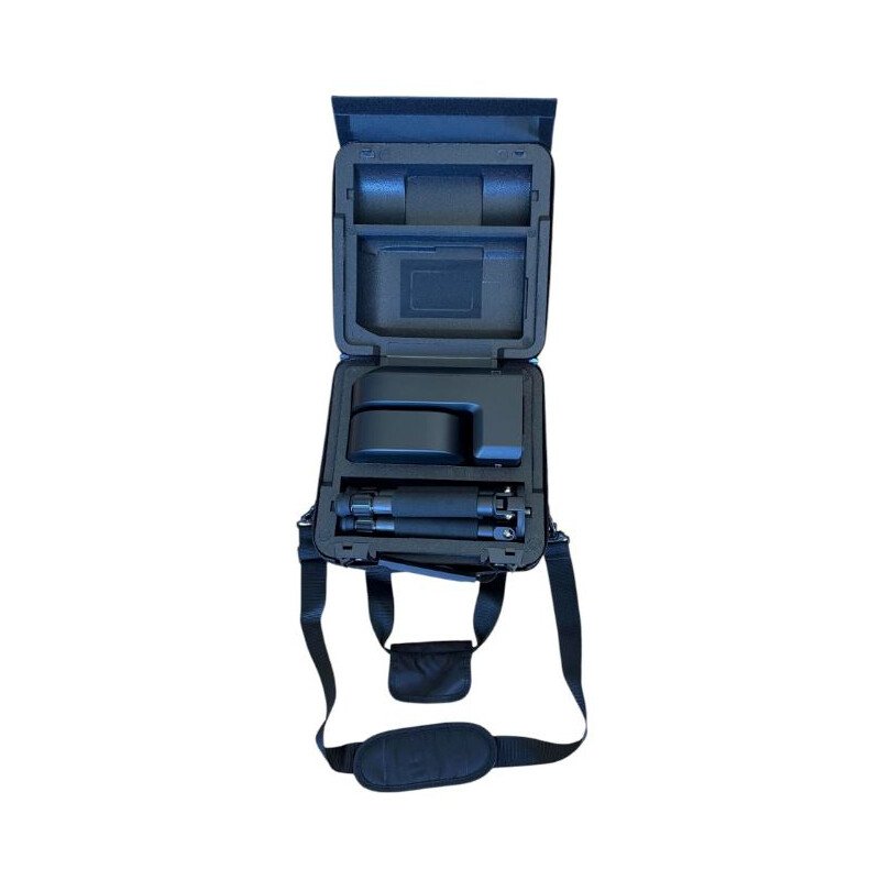

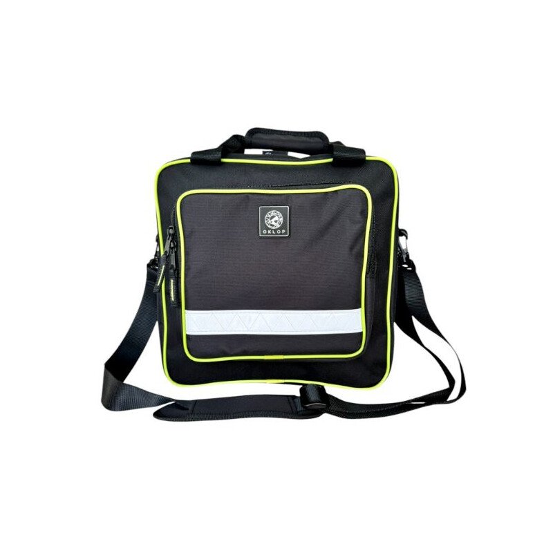

Μία εναλλακτική είναι αυτή η θήκη της Oklop στα 80€, σχεδιασμένη ειδικά για το S50.
Oklop-Carry-case-Styrofoam-packaging-for-ZWO-Seestar-S50(1).thumb.jpg.2c76a5237519886e082759d81e8f0c72.jpg
Η λογική είναι παρόμοια. Κεντρική θήκη που χωράει το Styrofoam ακριβώς (εμένα μένει χώρος στον θόλο), μπροστινή θήκη για αξεσουάρ (μικρότερη) και οπίσθια για χάρτες. Η τσάντα βέβαια προορίζεται για τον ώμο ενώ το back pack έχει πιο ευέλικτη μεταφορά.
Oklop-Carry-case-Styrofoam-packaging-for-ZWO-Seestar-S50.thumb.jpg.459e8979e00fb77f4eb2520affb45880.jpg

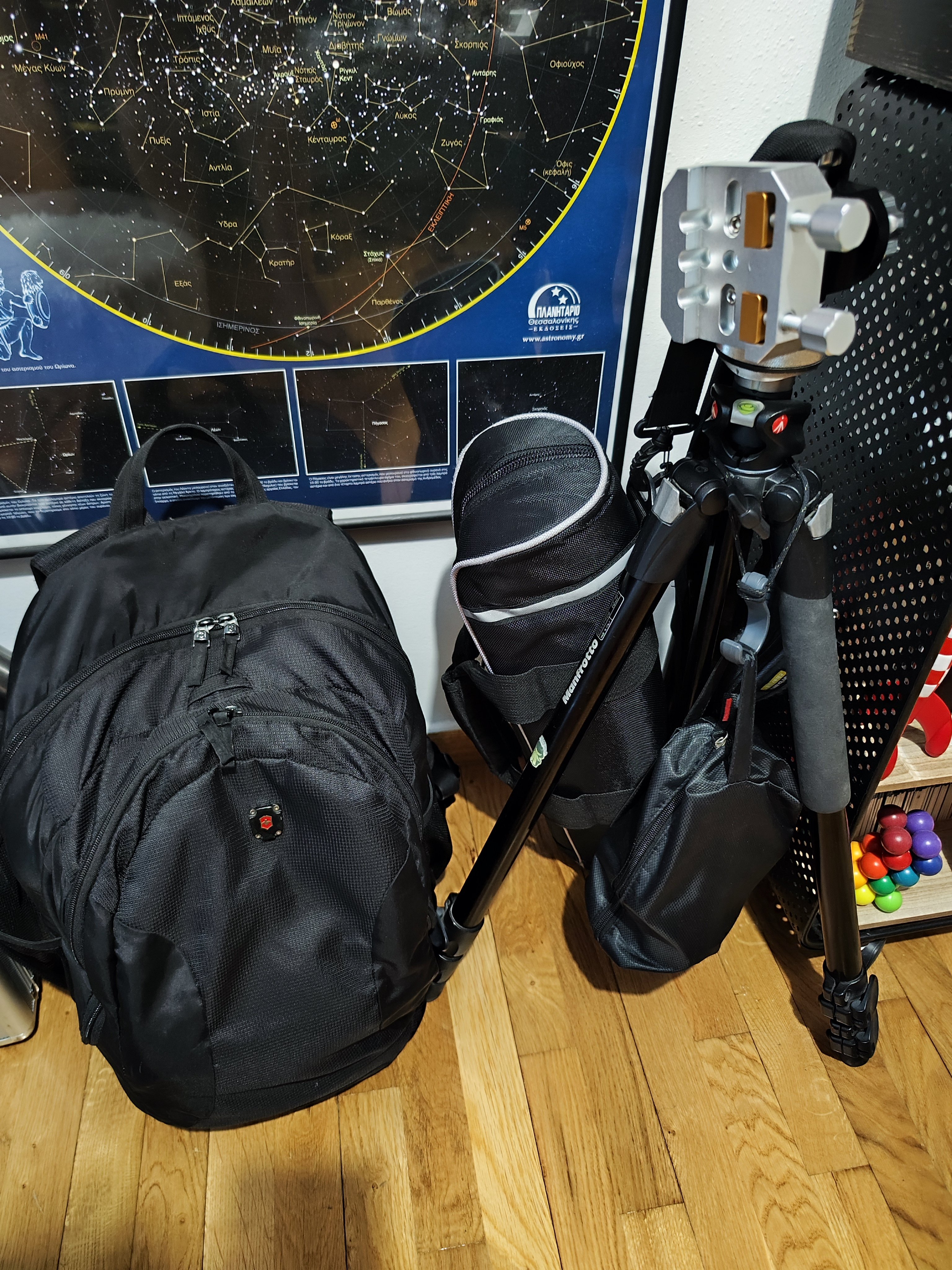

Νομίζω πως καλύπτομαι εξίσου καλά ή και καλύτερα, αξιοποιώντας κάτι που ήδη είχα και από ένα αγαπημένο brand με αθάνατα προϊόντα.
Όλα βρίσκονται συγκεντρωμένα στο backpack, αλλά μπορώ να χρησιμοποιήσω και τον Manfrotto (στο τσαντάκι του έχει κεφαλές 808RC4 που γίνεται ισημερινή και Novoflex Magic Ball) ή τη μακρόστενη θήκη με τον φορητό τρίποδα K&F Concept KF-T 2534 Carbon Fiber και Innorel F20 για ισημερινή, αλλά και K&F Ball head για άλλες χρήσεις.

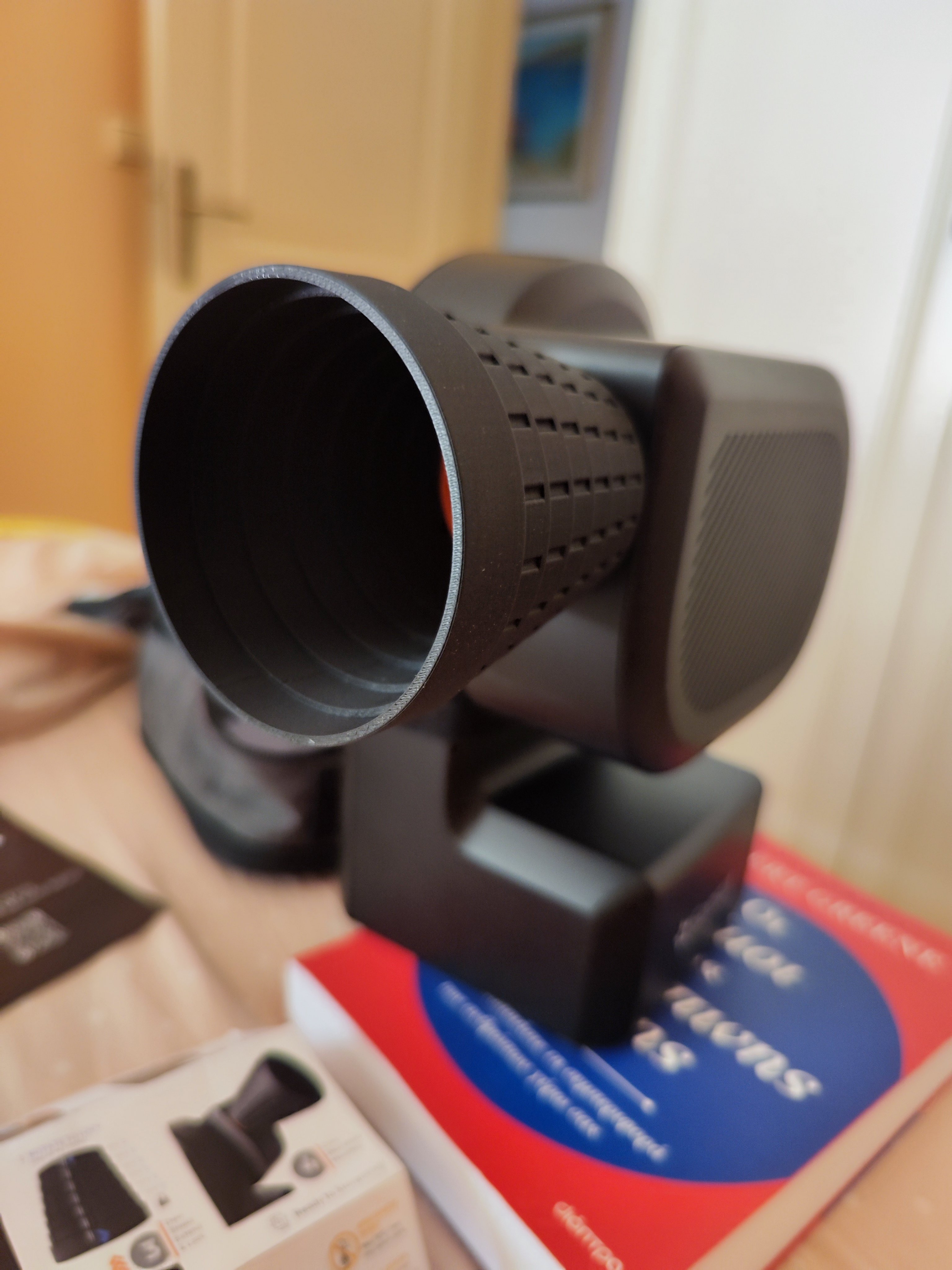

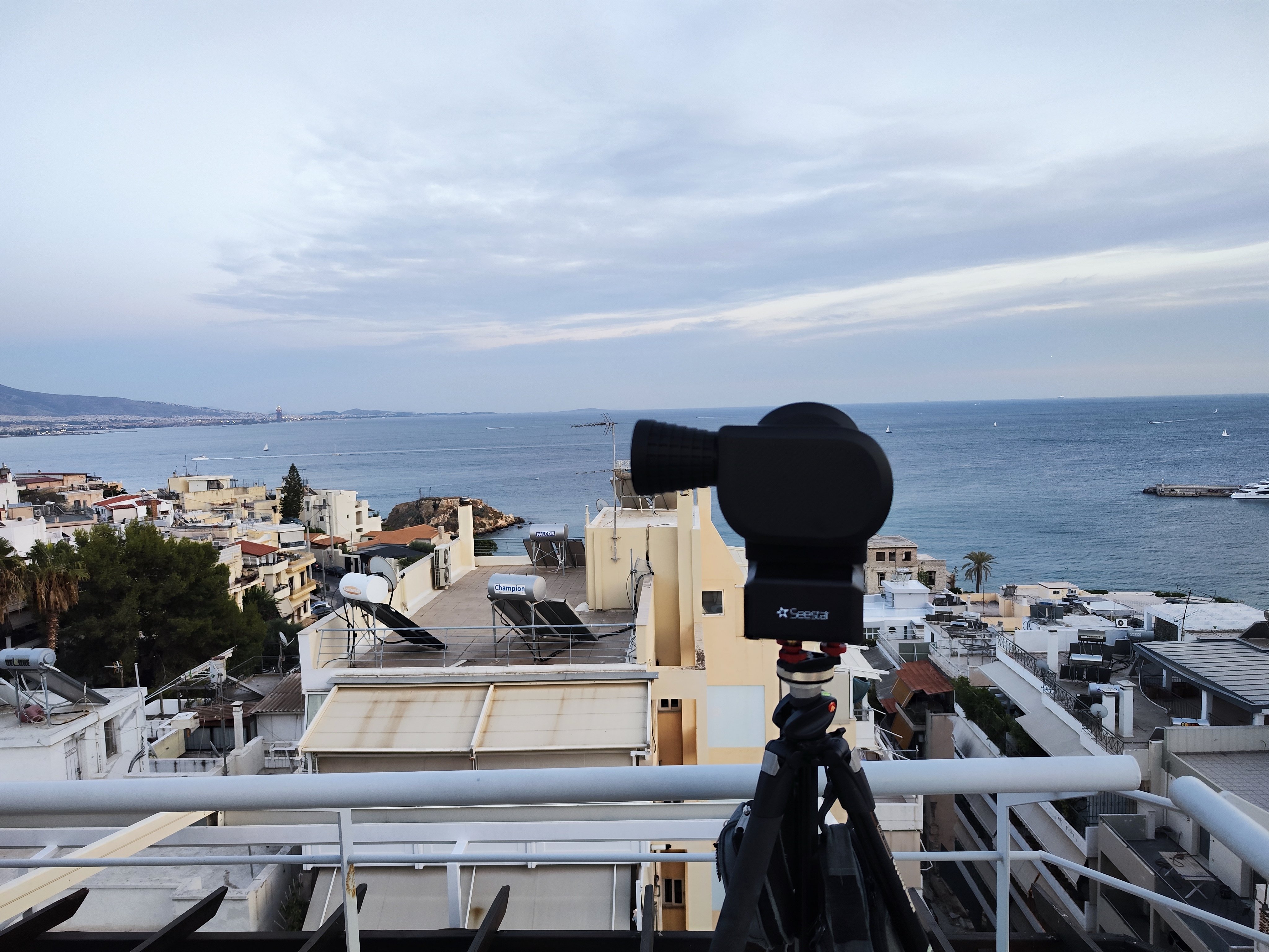

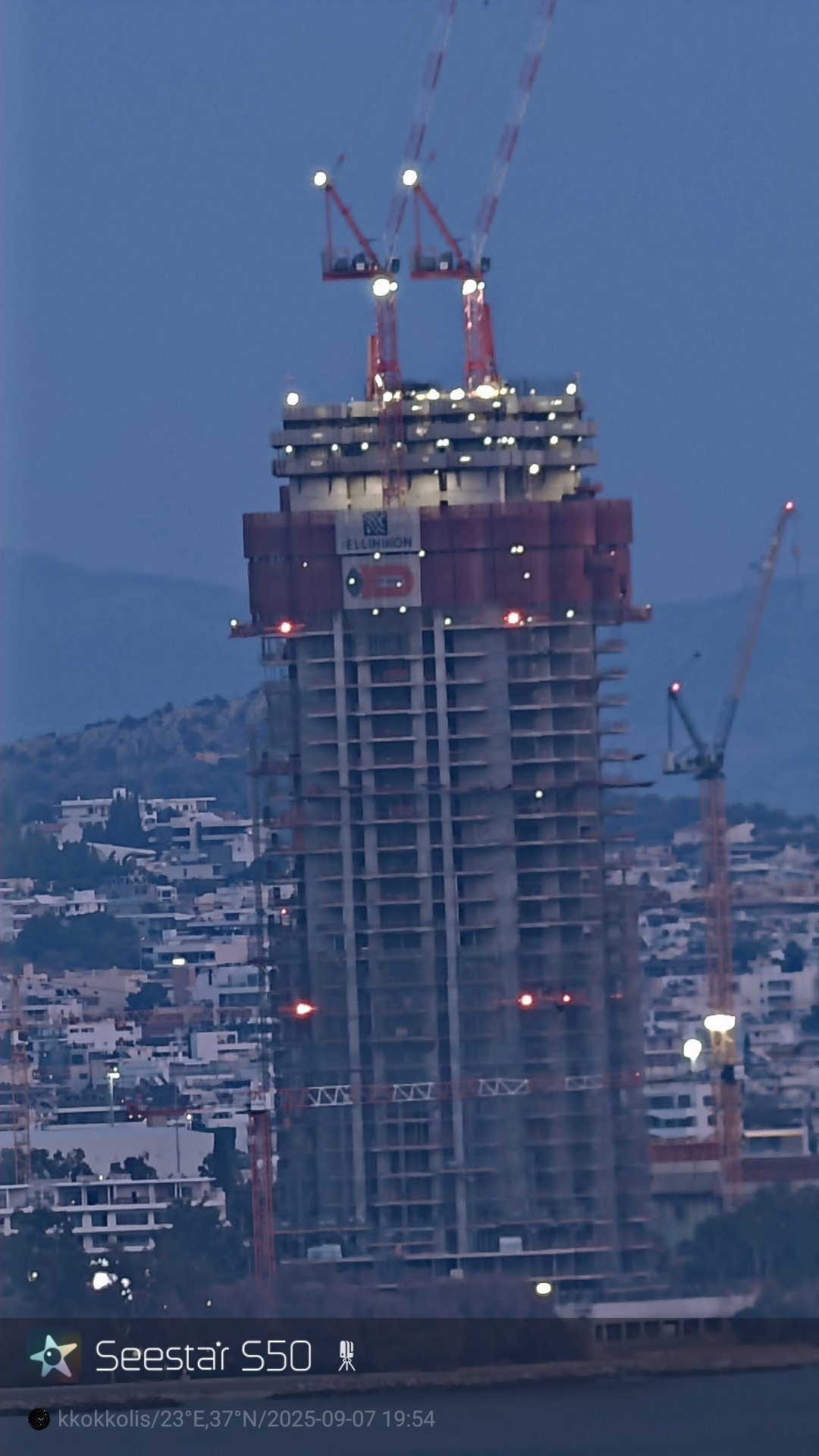

Το Scenery δεν είναι καθόλου ευκαταφρόνητο. Το "Τέρας" του Ελληνικού από την Καστέλλα στον Πειραιά, κοντά 10km απόσταση.
Με το νέο παρέκταμα το Seestar μοιάζει με vintage κινηματογραφική κάμερα 🎥. Το διασκεδάζω.

Ειναι στάνταρ το πεδίο και μεγέθυνση στο scenery mode?
Αν δεν κάνω λάθος τον έχουν φτάσει μέχρι τη μέση. Ίσως να χωράει οριακά όταν ολοκληρωθεί.
Ναι. Και, απ' ότι καταλαβαίνω πρόκειται για crop.

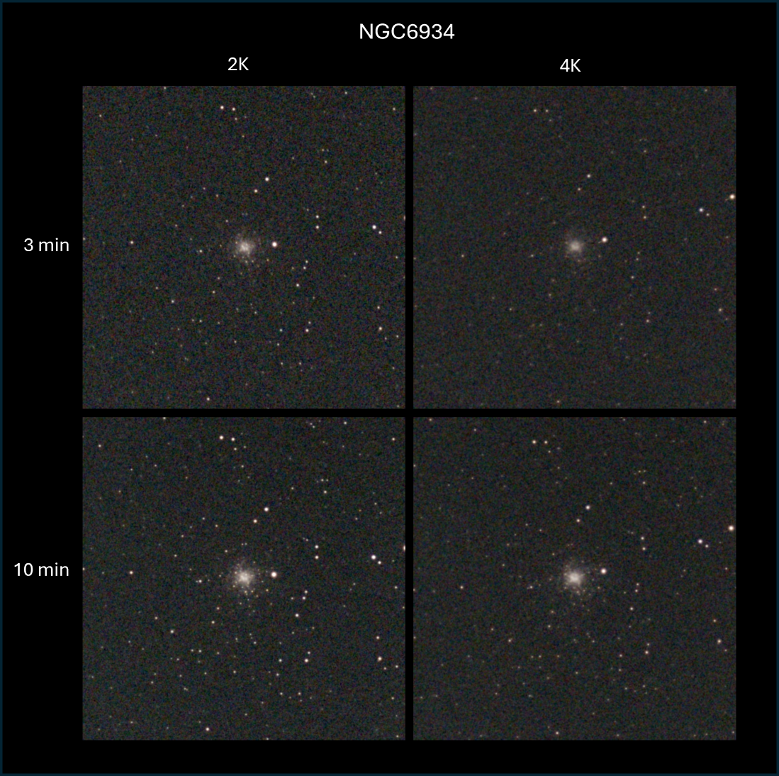

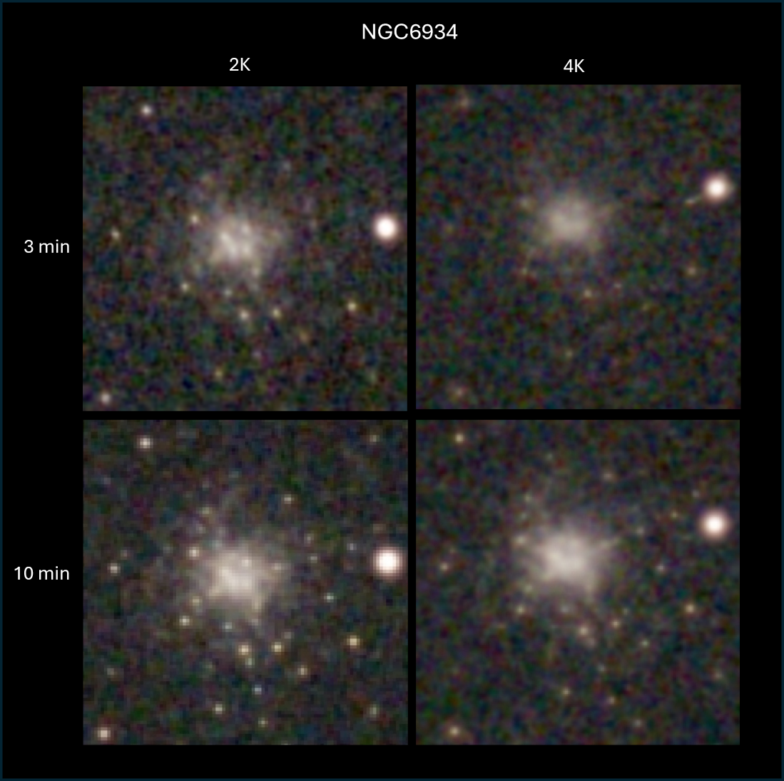

Σύγκριση 2Κ vs 4Κ λήψεων σε δύο διαφορετικούς χρόνους έκθεσης (3 και 10 λεπτών, alt/az 10s) και ίδιες περιβαλλοντικές συνθήκες (φωτορύπανση, seeing, transparency) για το σφαιρωτό σμήνος NGC6934. Οι εικόνες είναι όπως βγήκαν από το Seestar S50 χωρίς καμία επιπλέον επεξεργασία (ούτε AI denoise).

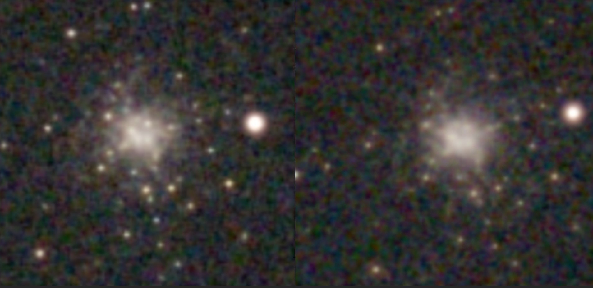

Zoom στον πυρήνα του σμήνους:
Στα 2Κ τα αστέρια είναι πιο φωτεινά αλλά pixelated ενώ στα 4Κ είναι μεν πιο αμυδρά αλλά πιο καλά ορισμένα (πιο σφιχτά). Στο animated gif για τα 10 λεπτά έκθεσης οι διαφορές είναι εύκολα ορατές:
Βέβαια αυτά ισχύουν όταν ανοίγουμε την εικόνα σε κάποιο πρόγραμμα επεξεργασίας. Tα συνηθισμένα viewers στο κινητό και στον υπολογιστή εφαρμόζουν τεχνικές interpolation στο zoom με αποτέλεσμα και στα 2Κ να μην εμφανίζεται pixelation (αριστερά 2Κ, δεξιά 4Κ):
Από τα παραπάνω εξάγω τα εξής προσωρινά συμπεράσματα που αφορούν λήψεις σε συνθήκες έντονης φωτορύπανσης και στο μικροκλίμα μιας τσιμεντούπολης (θερμικό φορτίο κτλ):
1. για casual χρήση το 2Κ mode εμφανίζει το αντικείμενο και το αστρικό πεδίο που το περιβάλλει πολύ πιο γρήγορα και με επαρκή ανάλυση. Βασικό μειονέκτημα: πιο απλωμένα αστέρια (bloated).
2. όταν το ζητούμενο είναι το καλύτερο δυνατό αποτέλεσμα που μπορεί να πετύχει το Seestar, το 4Κ mode θα δώσει πιο σφιχτά αστέρια και περισσότερες λεπτομέρειες (seeing επιτρέποντος). Βασικό μειονέκτημα: απαιτεί πολύ περισσότερο χρόνο, ιδίως για αμυδρά αντικείμενα.
Το 4Κ mode μοιάζει ιδανικό για σκοτεινούς ουρανούς, όπου ο συνολικός χρόνος έκθεσης δεν αποτελεί τόσο αποτρεπτικό παράγοντα καθώς οι εικόνες δημιουργούνται πολύ πιο γρήγορα λόγω της δραματικά καλύτερης αναλογίας πληροφορίας έναντι θορύβου (SNR).
