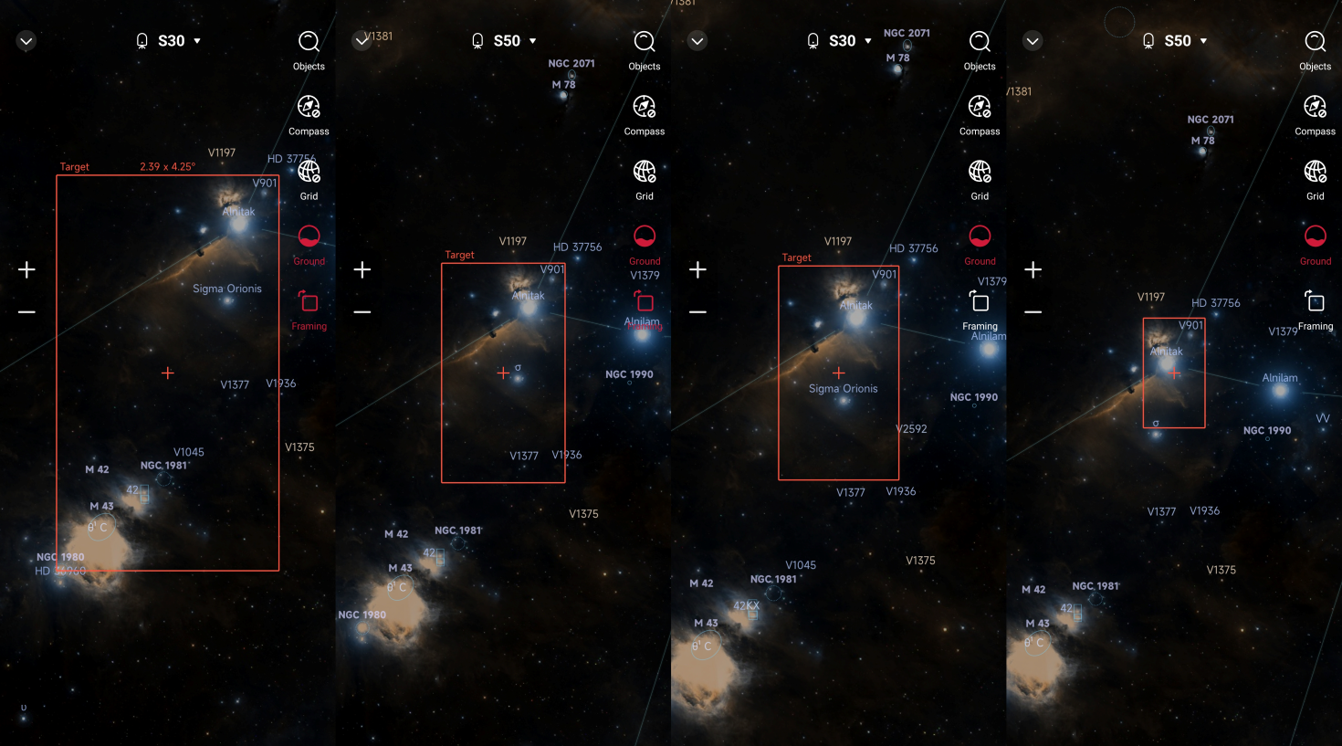

1. Όταν έχεις το S50, έχει νόημα να πάρεις και το S30 για μεγαλύτερα πεδία;
2. Αν υποθέσουμε ότι κάποιος έχει και τα δύο, μπορεί να τα δουλέψει ταυτόχρονα μέσω μιας εφαρμογής Seestar σε ένα κινητό, αποτυπώνοντας διαφορετικούς στόχους;

1. Αν σε ενδιαφέρουν τα μεγάλα πεδία και δεν θέλεις να μπλέξεις με άλλα προγράμματα: ναι. Στο SkyAtlas μπορείς να επιλέξεις (πάνω κεντρικά μεταξύ S30/S50 και μετά στο framing έως x2) τα πεδία που μπορείς να πάρεις σε regular και mosaic mode.
2. Ταυτόχρονα μέσω της εφαρμογής Seestar σε ένα κινητό: όχι. Θα πρέπει κάθε φορά να αποσυνδέεσαι από το ένα για να συνδεθείς στο άλλο. Σε κάποια κινητά Αndroid υπάρχει η δυνατότητα να εγκαταστήσεις την ίδια εφαρμογή δύο φορές (π.χ. Xiaomi, Dual Apps) και να τις τρέχεις με ξεχωριστά setup.

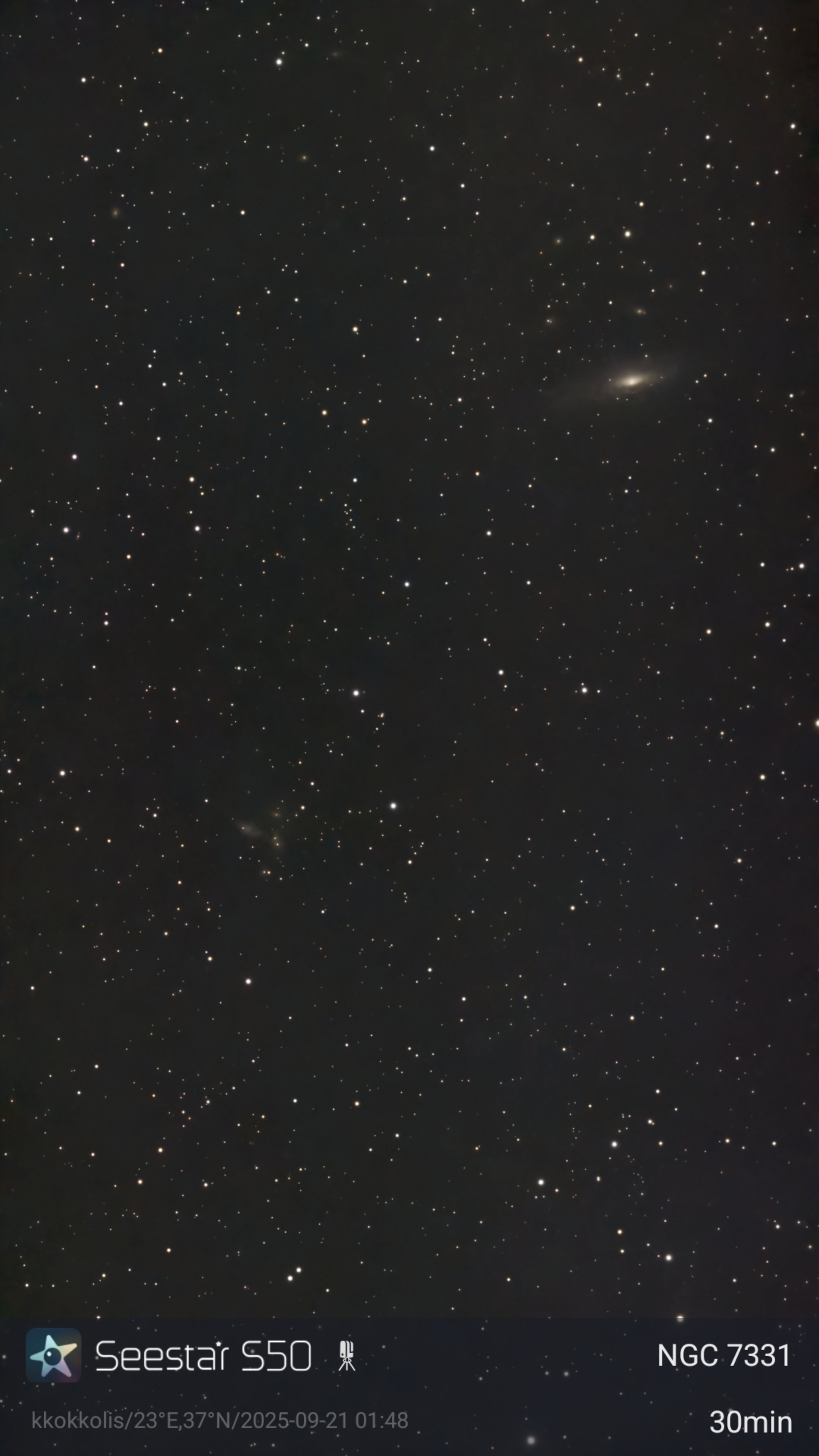

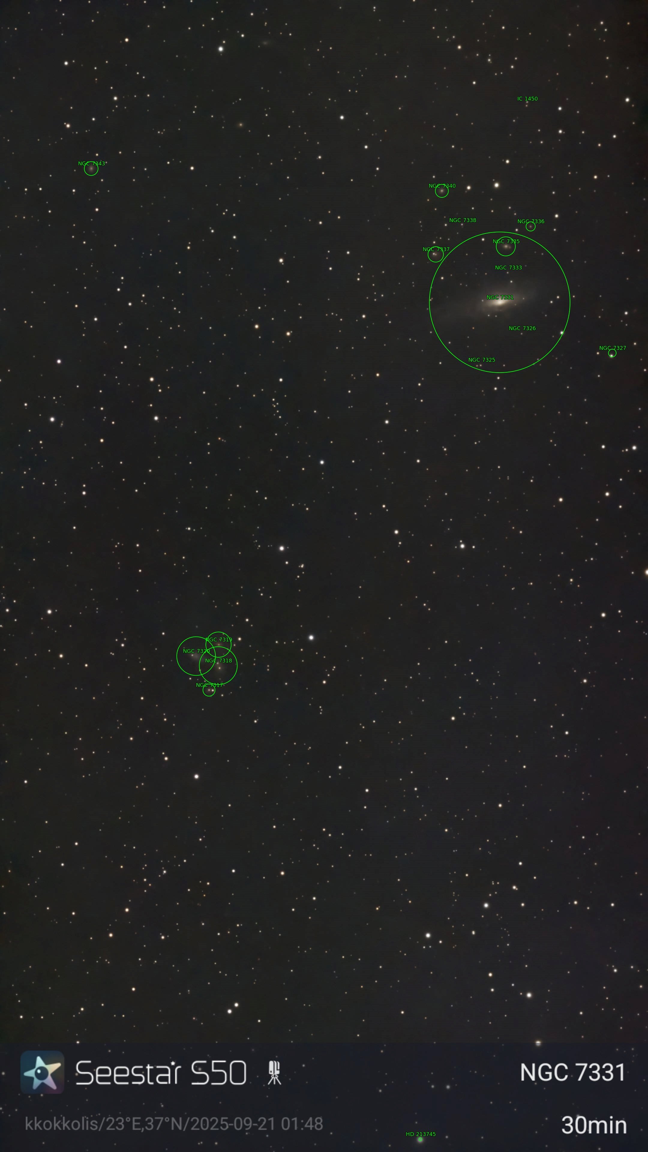

Παρεμπιπτόντως, πολύ ωραία η σύνθεση της εικόνας όπου φαίνονται και οι δύο ομάδες γαλαξιών (Stephan's Quintet καθώς και το Deer Lick Group γύρω από τον NGC7331). Την ανέβασα στο astrometry.net για  αναγνώριση (click to zoom):

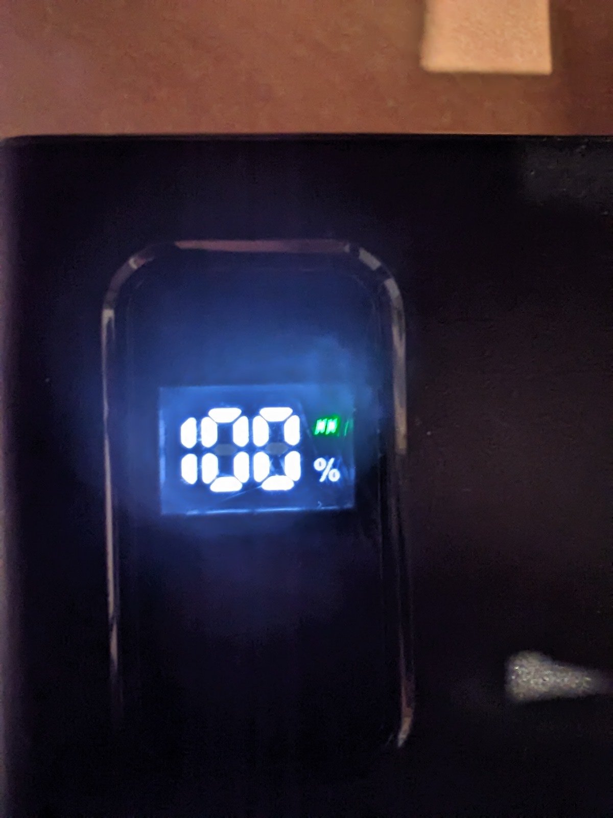

Ίδιο πρόβλημα είχα όταν πήρα το powerbank, τελικά με ένα καλώδιο fast charge κάθε πρωί το powerbank έχει πέσει ενώ το s50 είναι 100%. Όπως έγραψε και ο @terrain_inconnu δοκίμασε με το κινητό και θα καταλάβεις.
Δημοσιεύτηκε (επεξεργάστηκε)
14 hours ago, terrain_inconnu said:
Το πρώτο που πρέπει να ελέγξεις είναι αν το USB καλώδιο υποστηρίζει fast/turbo charging.
Έχετε απόλυτο δίκιο. Χρησιμοποίησα το καλώδιο του Tablet που είναι fast charge 67W.
Για πρώτη φορά άναψε μια πράσινη ένδειξη HR στο Powerbank. Τώρα έχει 91% και το Seestar 100%!
Το καλώδιο του Seestar είναι fast charge; Θα δοκιμάσω όταν τελειώσει το session, απλώς ρωτώ Αν γνωρίζετε.
ΥΓ: Με το κινητό Xiaomi που δοκίμασα, γράφει Γρήγορη Φόρτιση αλλά δεν την πραγματοποιεί. Λογικό καθώς τα καλώδια της έχουν ένα pin παραπάνω για τις λειτουργίες αυτές.
ΥΓ2: Μετά από 4 ώρες περίπου, 40% το Powerbank, 100% το Seestar!

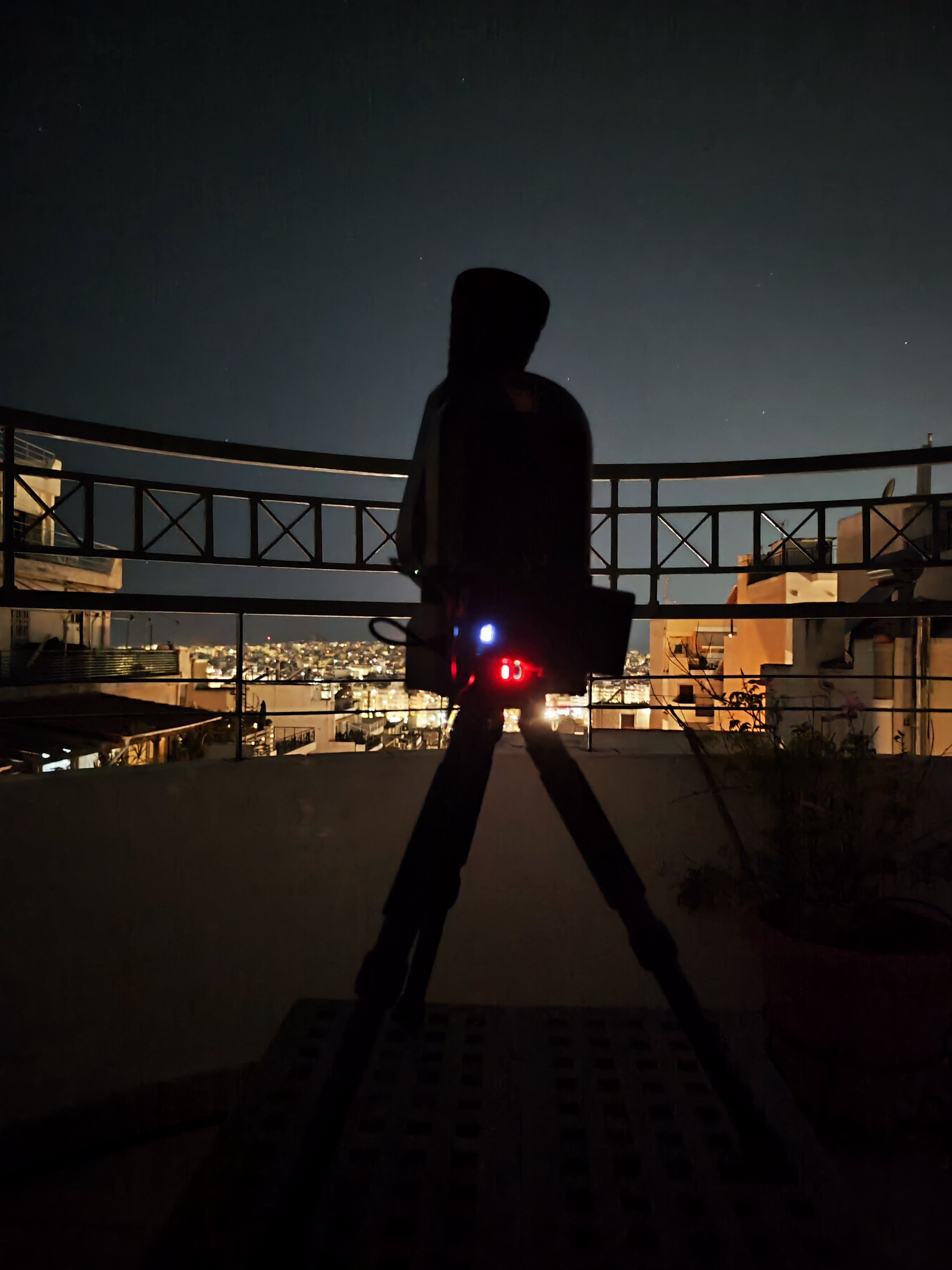

Μάζεψα τον Humble μετά από χορταστική παρατήρηση, χωρίς να χρειαστεί να τον φορτίσω. Νέα εμπειρία για εμένα αυτή.
Δοκίμασα και το καλώδιο της μάνας του. Αν και δεν έχει ταχεία φόρτιση στο Xiaomi κινητό, εδώ ανάβει η ένδειξη (με ΝΝ μοιάζει ή διπλό σύμβολο ηλεκτρισμού). Άρα μάλλον κάνει. Κακώς το είχα βάλει στην άκρη και χρησιμοποιούσα του Powerbank (γιατί έβαλαν με φορτιστή fast charge καλώδιο που Δεν το υποστηρίζει, τρέχα γύρευε).
Αν την πειράξεις αναδεικνύονται οι γαλαξίες.
