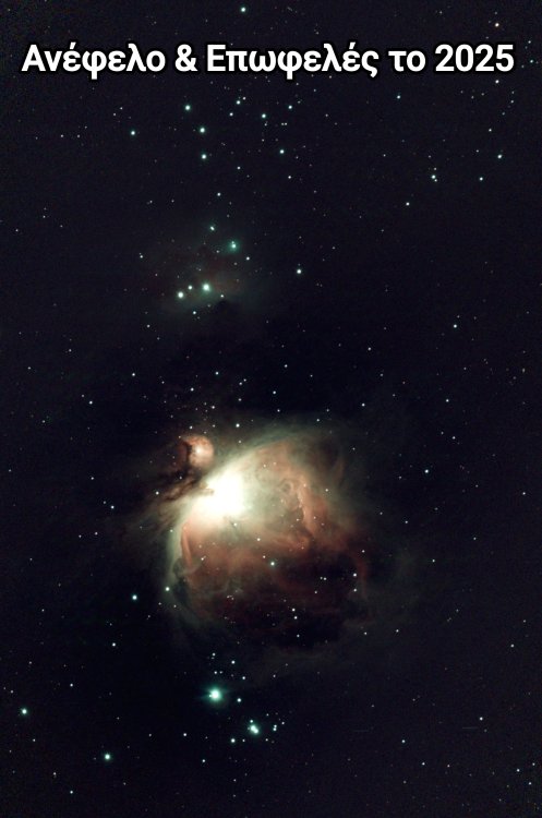

tomeye Δημοσιεύτηκε Ιανουάριος 23, 2025 Δημοσιεύτηκε Ιανουάριος 23, 2025 Δεύτερη λήψη με το 3d printed dew shield, έχω ενθουσιαστεί απίστευτα. Τόσα χρόνια βλέπω τη ζώνη του Ωρίωνα και τώρα φωτογράφησα. Το αρχείο είναι το stacked του seestar επεξεργασμένο με GraXpert 1 1
Μιχάλης Δημοσιεύτηκε Ιανουάριος 24, 2025 Συγγραφέας Δημοσιεύτηκε Ιανουάριος 24, 2025 κανει εξαιρετική δουλειά το dew shield στα φωτα της πολης,το χρησιμοποιω και εγω.Ειμαι σε αναζητηση script για mosaic stacking στο siril.Εχω τραβηξει μεχρι στιγμής σχεδον 3 ωρες απο το NGC2175 σε mosaic και ειναι κριμα να πανε χαμενες,οποτε αν εχεις καποιος καποια ιδεα/link θα βοηθουσε πολυ για το πως να γινει το stacking στο siril! Stargazeshots on instagram

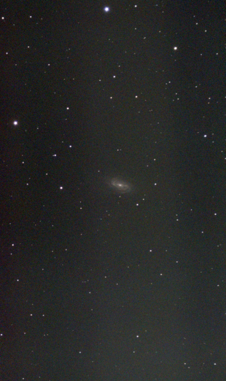

terrain_inconnu Δημοσιεύτηκε Ιανουάριος 27, 2025 Δημοσιεύτηκε Ιανουάριος 27, 2025 Απέκτησα και εγώ πριν μερικές ημέρες το S50 και παρατήρησα ότι στις φωτογραφίες (Βortle 9, κέντρο Αθήνας) ανεξάρτητα από τον συνολικό χρόνο έκθεσης, το τελικό αποτέλεσμα εμφανίζει banding όπως φαίνεται στο παράδειγμα που παραθέτω παρακάτω. Για να αναδείξω το πρόβλημα ανέβασα υπερβολικά την φωτεινότητα και το κοντράστ μετά το stacking και το AI Denoise (όλα απευθείας μέσα από το app). Μοιάζει σαν υπόβαθρο θορύβου (σίγουρα δεν πρόκειται για το απλό gradient της φωτορύπανσης ή stray light, χρησιμοποιώ light shield). Έχει δει κανείς κάτι αντίστοιχο σε δικές του φωτογραφίες;

terrain_inconnu Δημοσιεύτηκε Ιανουάριος 28, 2025 Δημοσιεύτηκε Ιανουάριος 28, 2025 42 minutes ago, Μιχάλης said: Ναι υπάρχει και σε μένα,σε πολλά αρχεία που τραβαω,με επεξεργασία όμως και πολλές ώρες εκθεσης είτε φευγει είτε γίνεται ελάχιστα αντιληπτό.Το ειχα συνδεσει με τη φωτορύπανση οποτε δεν εχω ψαξει παραπάνω.Διαβασα και τη δημοσιευση σου στο cloudy nights αλλα η αληθεια ειναι οτι δεν καταλαβα αν υπήρξε κάποιο συμπέρασμα.Σε κάποια αρχεία είναι ιδιαίτερα εμφανές απο τα ίδια τα frames χωρις να χρειαστεί να τα πειράξω και εμφανίζεται κυρίως σε γαλαξίες. Επομένως το banding δεν εμφανίζεται μόνο στην δική μου μονάδα (καλό αυτό). Μήπως μπορείς να ανεβάσεις 1-2 φωτογραφίες (stacked όπως έχουν βγει από το Seestar χωρίς περαιτέρω επεξεργασία) για να συγκρίνω με τις δικές μου;

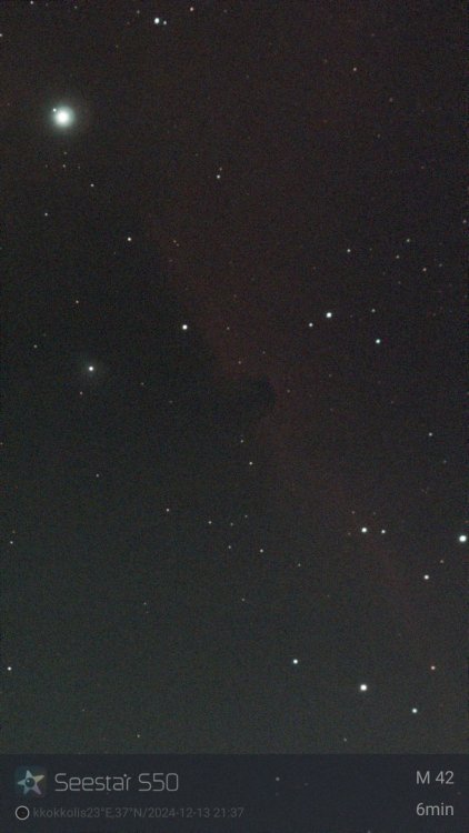

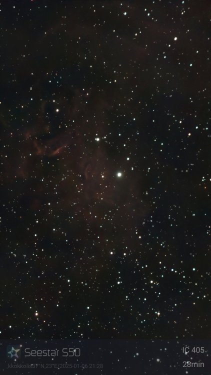

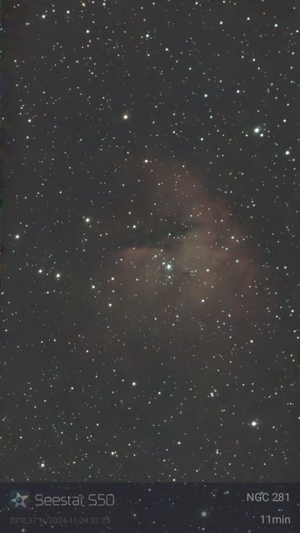

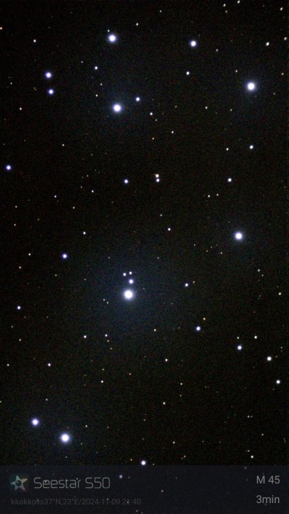

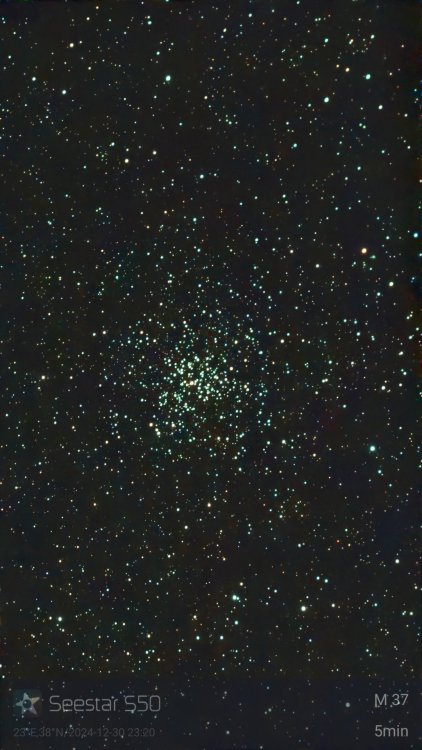

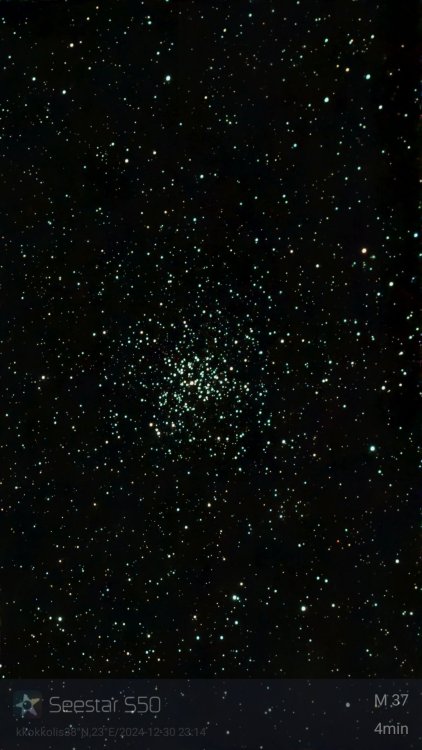

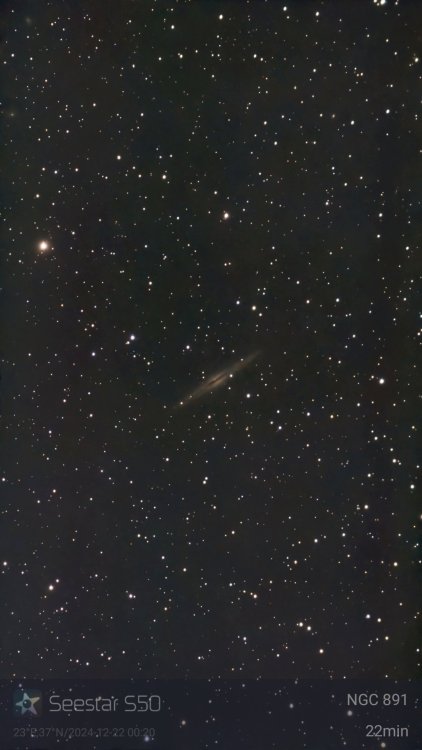

kkokkolis Δημοσιεύτηκε Ιανουάριος 28, 2025 Δημοσιεύτηκε Ιανουάριος 28, 2025 Δεν έχω παρατηρήσει. Ρίξε μια ματιά. Οὖτιν με κικλήσκουσι My Optics
terrain_inconnu Δημοσιεύτηκε Ιανουάριος 28, 2025 Δημοσιεύτηκε Ιανουάριος 28, 2025 12 minutes ago, kkokkolis said: Δεν έχω παρατηρήσει. Ρίξε μια ματιά. Η μόνη φωτογραφία στην οποία μπόρεσα να διακρίνω κάποιας μορφής banding είναι αυτή του NGC891 (την παραθέτω επεξεργασμένη) αλλά σίγουρα δεν είναι στα επίπεδα που εμφανίζεται στις δικές μου. Να προσθέσω ότι στους στόχους που το Seestar χρησιμοποιεί το narrow band φίλτρο φωτορύπανσης (πχ νεφελώματα) το πρόβλημα είναι πολύ μικρότερο.
Μιχάλης Δημοσιεύτηκε Ιανουάριος 28, 2025 Συγγραφέας Δημοσιεύτηκε Ιανουάριος 28, 2025 (επεξεργάστηκε) παντως θυμαμαι να το παρατηρώ μετά από 2-3 μηνες αφού ειχα το τηλεσκόπιο,μολις επιστρέψω σπίτι θα επισυνάψω μερικές φωτό. Σε μένα κάποιες φορές ειναι ιδιαίτερα έντονο και απ΄όσο διαβάζω το συναντουν και άλλοι αυτό το πρόβλημα.Το βέβαιο πάντςω ειναι ότι αν είναι πρόβλημα hardware ειναι εξαιρετικά δύσκολο να βρεις το δίκιο σου και να προχωρήσουν σε αντικατάσταση,βασικά δεν μπορω να σκεφτω τρόπο να τους αποδείξεις ότι υπάρχει πρόβήμα στον αισθητήρα εφόσον αυτος βλέπει φως (ναι αυτό εξετάζουν μονο). Παρακάτω φαινεται μια φωτό stacked οπως βγηκε απο το seestar,ειναι ιδιαιτερα εντονο το θεμα και δεν την εχω επεξεργαστει καθολου,εκθεση περιπου 240 frames x 10s Το επεξεργάστηκε Ιανουάριος 28, 2025 ο Μιχάλης Stargazeshots on instagram
terrain_inconnu Δημοσιεύτηκε Ιανουάριος 29, 2025 Δημοσιεύτηκε Ιανουάριος 29, 2025 On 28/1/2025 at 10:36 ΠΜ, Μιχάλης said: Παρακάτω φαινεται μια φωτό stacked οπως βγηκε απο το seestar,ειναι ιδιαιτερα εντονο το θεμα και δεν την εχω επεξεργαστει καθολου,εκθεση περιπου 240 frames x 10s Ακιρβώς αυτή η φωτεινή λωρίδα είναι το θέμα. Επισυνάπτω μια αντίστοιχη εικόνα του Kai Yung που βρήκα στο discord του seestar_alp που εμφανίζει το ίδιο πρόβλημα. Απομένει μια επίσκεψη σε σκοτεινό ουρανό ώστε να επιβεβαιωθεί αν πρόκειται για artefact της φωτορύπανσης ή κάτι άλλο.
Μιχάλης Δημοσιεύτηκε Ιανουάριος 29, 2025 Συγγραφέας Δημοσιεύτηκε Ιανουάριος 29, 2025 Λοιπόν απο αυτα που εψαξα,διαβασα,ρωτησα εξαγω τα παρακατω ως συμπεράσματα.Να τονισω οτι δεν ειμαι ηλεκτρονικός ούτε το πεδίο εργασίας μου μου επιτρεπει να εχω βαθειά γνωση αισθητήρων και ηλεκτρονικων,τυχαινει ομως να μπορω να κατανοησω οσα διαβαζω. Οι πιθανες αιτιες του σφαλματος ειναι οι εξης Ατμοσφαιρικά φαινόμενα/νεφη στην ανωτερη ατμοσφαιρα μη διακριτα στο επιπεδο που βρισκόμαστε. Φωτορύπανση και αντανάκλαση με οποιαδήποτε τρόπο του φωτος στα οπτικά του τηλεσκοπίου Σφαλμα κατα την λήψη των darks (δεν καλύπτεται πλήρως ο αισθητήρας και έτσι δεν τραβάει εντελώς μαύρο) Κακή μόνωση του αισθητήρα,σφάλμα στα ηλεκτρονικά του με αποτέλεσμα η πληροφορία που λαμβάνεται απο τα transistors να αποτυπώνεται λανθασμένα σε σχέση με τα γειτονικά του.Ισως να επιρρεάζεται απο θερμοκρασία κτλ. Για μενα τα σημεια 3 & 4 ειναι τα πιο πιθανα,μια και πολλοί αναφέρουν οτι τοσο εντονο banding δεν το παρατηρούν πάντοτε και συμβαινει συνήθως σε πολύ αμυδρούς γαλαξίες.Το ακούω και θεωρώ ότι σε όλες τις φωτογραφίες υπάρχει banding απλά σε κάποιες ειναι λιγότερο ορατό.Απ όσο καταλαβαίνω τα softwares που χρησιμοποιούμε ουσιαστικά ανάμεσα στα άλλα αφαιρούν και αυτή την ανομειογένεια της φωτογραφίας.Προφανώς δεν ειναι ευκολο να μιλήσουμε για "προβλημα" εφόσον ειμαι σιγουρος,απ όσα διαβάζω, ότι δεν ειναι ευκολο να βρεις δυο seestar να τραβήξεις κάτω απο τις ΙΔΙΕΣ συνθηκες φωτορύπανσης ρυθμισεων κτλ τον ΙΔΙΟ στόχο, την ΙΔΙΑ ωρα και να πάρεις διαφορετικά αποτελέσματα.Ισως αυτό θα ηταν και ο μοναδικός τρόπος να αποδείξεις τουλάχιστον ότι πρόκειται περί σφάλματος και όχι μιας συνήθους απόδοσης του κακής ποιότητας αισθητήρα. Θα έλεγα οτι περισσότερο έχω μπερδευτεί παρά μου έχει λυθεί η απορία,την οποίο δεν είχα προηγουμένως μέχρι να διαβάσω τους προβληματισμούς @terrain_inconnu. Stargazeshots on instagram
terrain_inconnu Δημοσιεύτηκε Ιανουάριος 29, 2025 Δημοσιεύτηκε Ιανουάριος 29, 2025 2 minutes ago, Μιχάλης said: Προφανώς δεν ειναι ευκολο να μιλήσουμε για "προβλημα" εφόσον ειμαι σιγουρος,απ όσα διαβάζω, ότι δεν ειναι ευκολο να βρεις δυο seestar να τραβήξεις κάτω απο τις ΙΔΙΕΣ συνθηκες φωτορύπανσης ρυθμισεων κτλ τον ΙΔΙΟ στόχο, την ΙΔΙΑ ωρα και να πάρεις διαφορετικά αποτελέσματα.Ισως αυτό θα ηταν και ο μοναδικός τρόπος να αποδείξεις τουλάχιστον ότι πρόκειται περί σφάλματος και όχι μιας συνήθους απόδοσης του κακής ποιότητας αισθητήρα. Από συζήτηση που είχα πριν από λίγο στο discord του seestar_alp: ο συγκεκριμένος χρήστης έχει 3 μονάδες που τρέχουν παράλληλα, οι δύο εμφανίζουν banding, η μία όχι.
Μιχάλης Δημοσιεύτηκε Ιανουάριος 29, 2025 Συγγραφέας Δημοσιεύτηκε Ιανουάριος 29, 2025 ενταξει εχουμε μια ενδεικη τουαλχιστον οτι προκειται για προβλημα.Εχω ηδη επικοινωνησει με την ZWO δεν αναμενω ομως λυση απο αυτους. Stargazeshots on instagram
