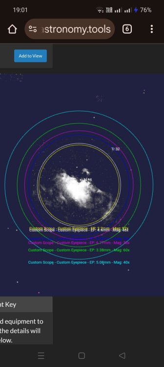

τσιαγκας προδρομος Δημοσιεύτηκε Οκτώβριος 4, 2024 Δημοσιεύτηκε Οκτώβριος 4, 2024 (επεξεργάστηκε) Καλησπέρα σας , κάνοντας διάφορα ψαχτήρια στα φόρα και στα site για προσοφθάλμια έπεσα πάνω σε μια εφαρμογή απεικόνισης μεγένθυσης και πεδίου σε μοίρες Βάζοντας λοιπών διάφορα προσοφθάλμια σε ένα συγκεκριμένο τύπο τηλεσκοπίου F6 (203/1200) μου δείχνει ότι ένα προσοφθάλμιο 13mm fov 100° δίνει 92Χ και την απεικόνιση του κίτρινου κύκλου , ενώ ένα προσοφθάλμιο 26mm fov 52° δίνει 46Χ και την απεικόνιση του λευκού κύκλου , Στην εφαρμογή οι δύο απεικονίσεις είναι σχεδόν ίδιες όπως φαίνεται στην φωτό , είναι όμως και στην πραγματικότητα αυτό; Δηλαδή αν έχω αυτά τα δύο προσοφθάλμια στην κατοχή μου και τα αλλάζω εναλλάξ σε ένα στόχο θα έχω σχεδόν την ίδια εικόνα από το αντικείμενο στα μάτια μου ή όχι ; Ευχαριστω Το επεξεργάστηκε Οκτώβριος 4, 2024 ο τσιαγκας προδρομος Καθαρούς ουρανούς
kkokkolis Δημοσιεύτηκε Οκτώβριος 4, 2024 Δημοσιεύτηκε Οκτώβριος 4, 2024 Ναι. Αλλά με τον Ethos το αντικείμενο θα είναι διπλάσιο σε διάμετρο, τετραπλάσιο σε επιφάνεια και με κόρη εξόδου 2mm θα φαίνεται ομορφότερο με σκοτεινότερο ουρανό. Αρκεί να πολλαπλασιάσεις την εστιακή του φακού με το φαινόμενο πεδίο. 13x100=1300 26x52= 1352 Οριακά και αμελητέα μεγαλύτερο πεδίο ο 26ρης Οὖτιν με κικλήσκουσι My Optics
τσιαγκας προδρομος Δημοσιεύτηκε Οκτώβριος 4, 2024 Συγγραφέας Δημοσιεύτηκε Οκτώβριος 4, 2024 (επεξεργάστηκε) Δηλαδή βλέπεις το ίδιο κομμάτι ουρανού και στα δύο αλλά με μεγαλύτερο είδωλο του αντικειμένου στο 100° ; Το επεξεργάστηκε Οκτώβριος 4, 2024 ο τσιαγκας προδρομος Καθαρούς ουρανούς
kkokkolis Δημοσιεύτηκε Οκτώβριος 4, 2024 Δημοσιεύτηκε Οκτώβριος 4, 2024 Μεγαλύτερο είδωλο και μεγαλύτερο φαινόμενο πεδίο, αλλά ίδιο πραγματικό πεδίο. Οὖτιν με κικλήσκουσι My Optics
vagkaf Δημοσιεύτηκε Οκτώβριος 4, 2024 Δημοσιεύτηκε Οκτώβριος 4, 2024 (επεξεργάστηκε) Επίσης ανάλογα το προσοφθάλμιο και τον τύπο του διαφέρει και το πόσο εύκολα μπορείς να συλλάβεις αυτό το πεδίο. Στο 52° πιθανώς να γίνεται με μια ματιά ενώ στο 100° θα πρέπει να στρίβεις το μάτι (ή και το κεφάλι μαζί). Για ποια συγκεκριμένα προσοφθάλμια ενδιαφέρεστε? Το επεξεργάστηκε Οκτώβριος 4, 2024 ο vagkaf
