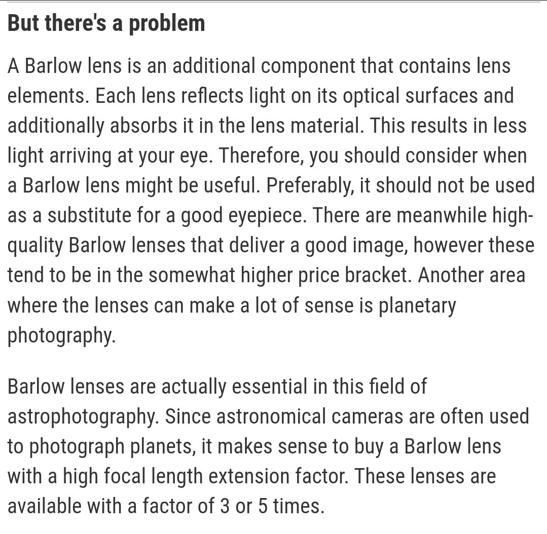

vagkaf Δημοσιεύτηκε Οκτώβριος 17, 2024 Δημοσιεύτηκε Οκτώβριος 17, 2024 Αντανάκλαση φωτός θα υπάρχει πάντα, έστω και σε μικρό ποσοστό αν είναι καλός ο barlow. Οπότε ένα καλό προσοφθάλμιο πάντα θα είναι προτιμότερο από έναν barlow. Δείτε και παρακάτω έναν αντικειμενικό "κριτή" μιας και πουλάει από όλα. Πηγή screenshot https://www.astroshop.eu/magazine/information/telescope-information/accessories/barlow-and-shapley-lenses/i,1095

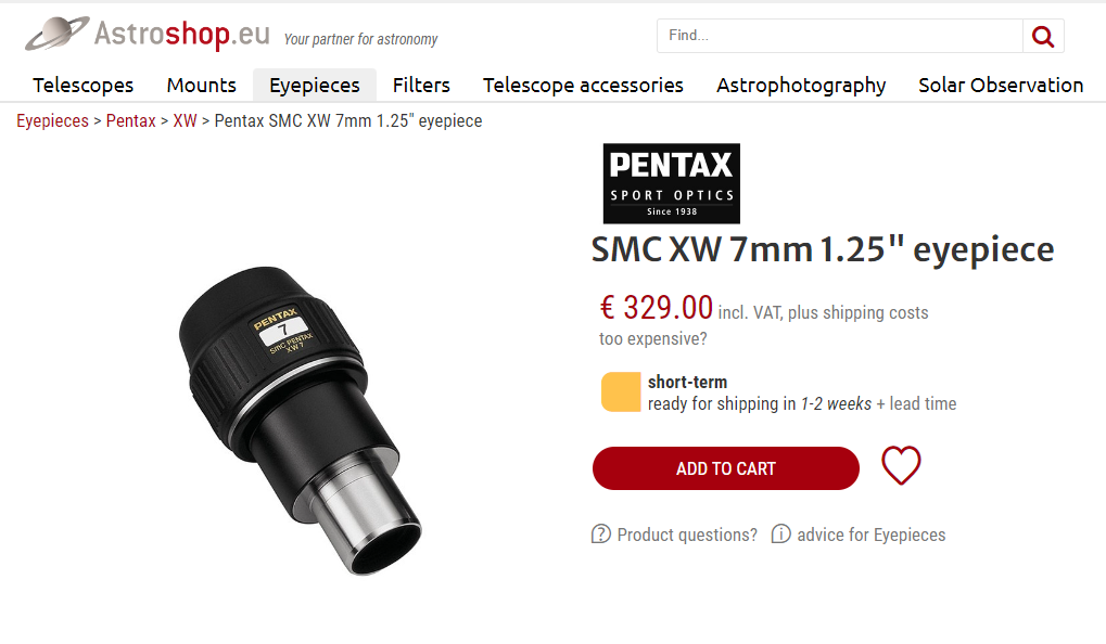

vagkaf Δημοσιεύτηκε Οκτώβριος 18, 2024 Δημοσιεύτηκε Οκτώβριος 18, 2024 (επεξεργάστηκε) Βέβαια πολλές φορές ο κανόνας ψάχνοντας ευκαιρίες καταρρίπτεται. Και έτσι αγοράζεις ολοκαίνουργια διαμαντάκια σε τιμή κλοπής, ίδιου ύψους με χαμηλότερης ποιότητας οπτικά. Στην παραγγελία που είχα κάνει τότε το ευρώ ήταν πιο ισχυρό από το δολάριο και η τιμή ήταν ακόμη χαμηλότερη. Μάλιστα εκείνη την περίοδο (εν μέσω lockdown) στα ευρωπαϊκά καταστήματα κόστιζε 399 ευρώ!! Μιλάμε περίπου μισή τιμή κάτω. Για αυτό το λόγο κάνε έρευνα καλή και μη βιάζεσαι! Το επεξεργάστηκε Οκτώβριος 18, 2024 ο vagkaf 1

tastro Δημοσιεύτηκε Οκτώβριος 18, 2024 Δημοσιεύτηκε Οκτώβριος 18, 2024 7 hours ago, vagkaf said: Βέβαια πολλές φορές ο κανόνας ψάχνοντας ευκαιρίες καταρρίπτεται. Και έτσι αγοράζεις ολοκαίνουργια διαμαντάκια σε τιμή κλοπής, ίδιου ύψους με χαμηλότερης ποιότητας οπτικά. Στην παραγγελία που είχα κάνει τότε το ευρώ ήταν πιο ισχυρό από το δολάριο και η τιμή ήταν ακόμη χαμηλότερη. Μάλιστα εκείνη την περίοδο (εν μέσω lockdown) στα ευρωπαϊκά καταστήματα κόστιζε 399 ευρώ!! Μιλάμε περίπου μισή τιμή κάτω. Για αυτό το λόγο κάνε έρευνα καλή και μη βιάζεσαι! τελωνείο κτλ;
vagkaf Δημοσιεύτηκε Οκτώβριος 18, 2024 Δημοσιεύτηκε Οκτώβριος 18, 2024 (επεξεργάστηκε) 1 hour ago, tastro said: τελωνείο κτλ; 270 τους βρίσκεις μεταχειρισμένους π.χ. 260 πήρα τον 10αρι μεταχειρισμένο γιατί ήταν ο μόνος δυσεύρετος. Ειδικά εκείνη την περίοδο είχε 429 ευρώ. Αυτή η ανάλυση κάτω είναι από τον 7αρι του κουτιού. Και μεταχειρισμένο να βρεις στα 250 με 290 είναι ό,τι καλύτερο σε αυτο το ευρος τιμής (και βάζουν κάτω και ακριβότερους). Πλήθος έμπειρων παρατηρητων το παραδέχεται και εδώ και σε ξένα site που έχουν δοκιμάσει και συγκρίνει πληθώρα φακών. Μια αναζήτηση θα σε πείσει. Ειδικά τα από 10mm και κάτω. Το επεξεργάστηκε Οκτώβριος 18, 2024 ο vagkaf
tastro Δημοσιεύτηκε Οκτώβριος 18, 2024 Δημοσιεύτηκε Οκτώβριος 18, 2024 13 minutes ago, vagkaf said: 270 τους βρίσκεις μεταχειρισμένους π.χ. 260 πήρα τον 10αρι μεταχειρισμένο γιατί ήταν ο μόνος δυσεύρετος. Ειδικά εκείνη την περίοδο είχε 429 ευρώ. Αυτή η ανάλυση κάτω είναι από τον 7αρι του κουτιού. Και μεταχειρισμένο να βρεις στα 250 με 290 είναι ό,τι καλύτερο σε αυτο το ευρος τιμής. Πλήθος έμπειρων παρατηρητων το παραδέχεται και εδώ και σε ξενσ site που έχουν δοκιμάσει και συγκρίνει πληθώρα φακών. Μια αναζήτηση θα σε πείσει. Ειδικά τα από 10mm και κάτω. καταλαβαίνω το βάρος σου και την ανησυχία που προκύπτει από το να κρατάς τόσο ακριβούς φακούς στα χέρια σου. μία λέξη να πεις, τους αγοράζω μισοτιμής (για το καλό σ είναι να μην αγωνιάς δλδ μην φανταστείς κάτι άλλο) 1
