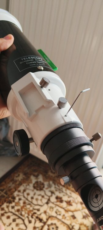

τσιαγκας προδρομος Δημοσιεύτηκε Νοέμβριος 27, 2024 Δημοσιεύτηκε Νοέμβριος 27, 2024 Πριν από σχετικά λίγο καιρό απέκτησα από αγγελία το ονομαζόμενο διοπτρικό του τίτλου . Παρατηρούσα μια δυσκολία στην εστίαση με μια σχετικά οικονομική σειρά προσοφθάλμιων με στήριξη alt az (πατέντα ) και η εστίαση στο καλύτερο της σημείο έδειξε την αίσθηση κάποιας κόμης σε Κρόνο κυρίως στα προσοφθάλμια 9 & 6 Πίστεψα πως έφταιγε η στήριξη αλλά και ίσως τα προσοφθάλμια και αγόρασα μια στήριξη vixen porta και προμηθεύτηκα κάποιο καλύτερο προσοφθάλμιο και ποιο ποιοτικό barlow αλλά εστίαση εξακολουθεί να μην είναι απόλυτη και κυρίως σε προσοφθάλμιο κάτω από 9mm . Θεωρώ πως πιθανών να υπάρχει θέμα με την ευθυγράμμιση του , εσείς τι πιστεύετε πως συμβαίνει; Ευχαριστώ εκ των προτέρων Καθαρούς ουρανούς

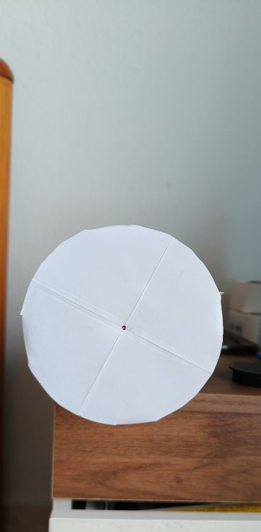

τσιαγκας προδρομος Δημοσιεύτηκε Νοέμβριος 28, 2024 Συγγραφέας Δημοσιεύτηκε Νοέμβριος 28, 2024 10 hours ago, kkokkolis said: Γνωρίζεις να ευθυγραμμίζεις διοπτρικό; Νομίζω πως όχι 😁 , έχω δει ένα βίντεο με λέιζερ και χαρτί με κουκίδα αλλά ρύθμιση από τις δύο βίδες στον εστιαστη δεν ξέρω αν θέλει και από εμπρός ή αν έχουν όλα τα διοπτρικα εμπρός βίδες ρύθμισης Καθαρούς ουρανούς
τσιαγκας προδρομος Δημοσιεύτηκε Δεκέμβριος 1, 2024 Συγγραφέας Δημοσιεύτηκε Δεκέμβριος 1, 2024 Έχω κάνει ότι έχω δει στο αντίστοιχο βίντεο και το laizer ήταν 2-3χιλ έκκεντρο (έξω από το σημάδι στο σταυρό) , τοποθετήθηκε στο κέντρο με τις βίδες Άλεν στο εστιαστή , Με την πρώτη καθαρή νύχτα θα το ξανά δοκιμάσω και θα δούμε αν ήταν αυτή η αιτία της μη καθαρής εστίασης 1 Καθαρούς ουρανούς

τσιαγκας προδρομος Δημοσιεύτηκε Απρίλιος 9, 2025 Συγγραφέας Δημοσιεύτηκε Απρίλιος 9, 2025 (επεξεργάστηκε) Τελικά λίγο η κακή ευθυγράμμιση από τον εστιαστή που έγινε πλέον σωστά & λίγο η παρατήρηση μέσα από σπίτι πίσω από τα διπλά τζάμια της μπαλκονόπορτας 😁😁😁 έφταιγαν για να μην έχω καθαρή εστίαση . Δοκιμάστικε σήμερα ταράτσα και είναι οκ . Το επεξεργάστηκε Απρίλιος 10, 2025 ο τσιαγκας προδρομος 1 Καθαρούς ουρανούς
