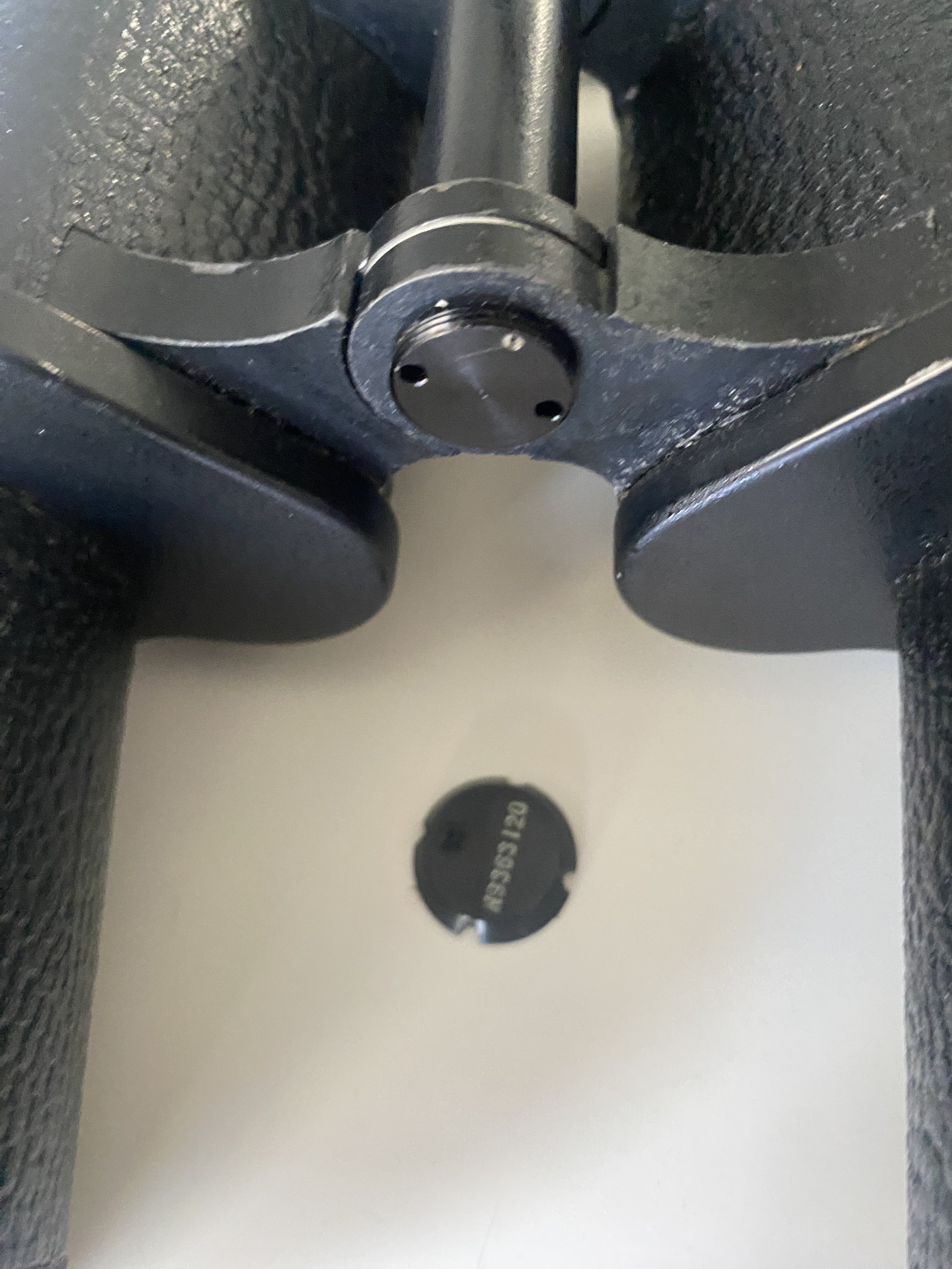

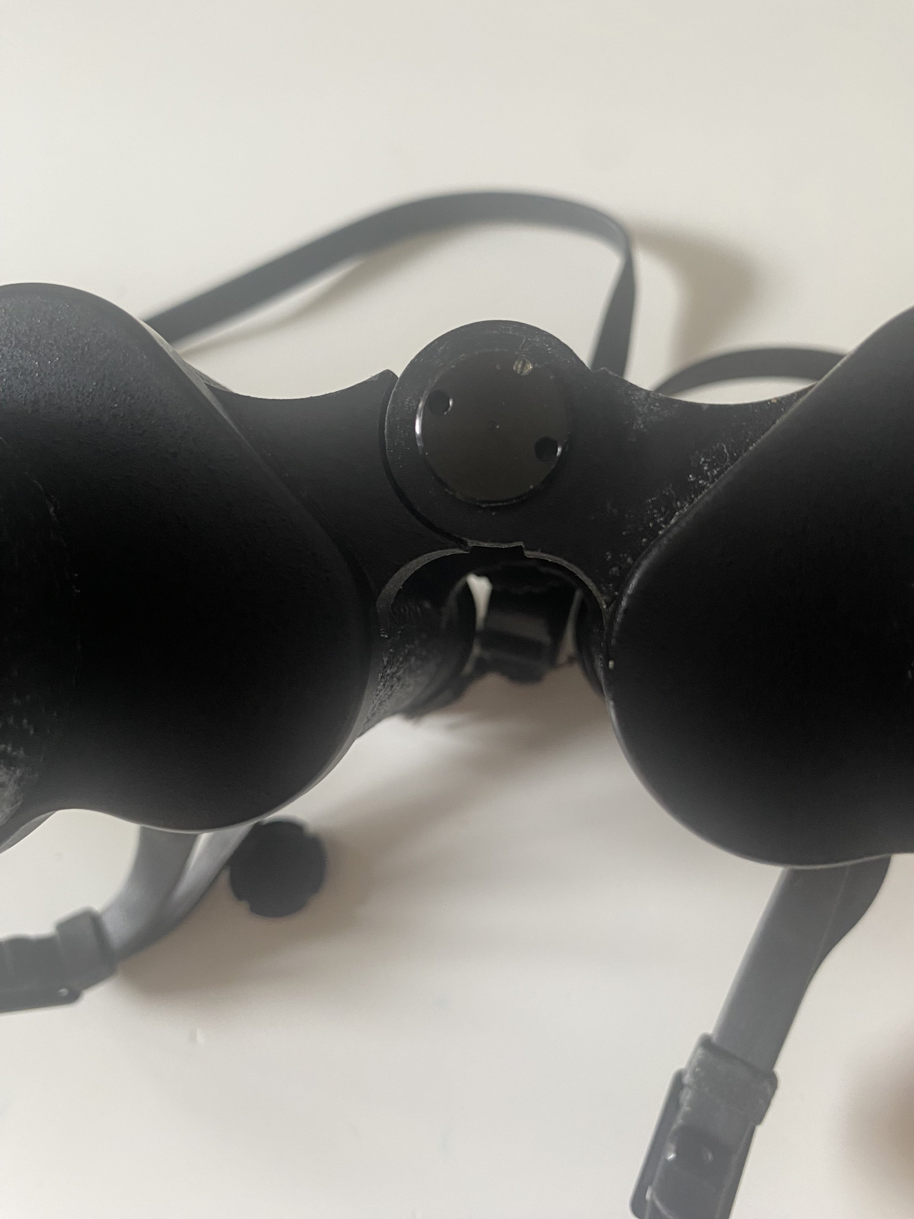

11 hours ago, ileel said:

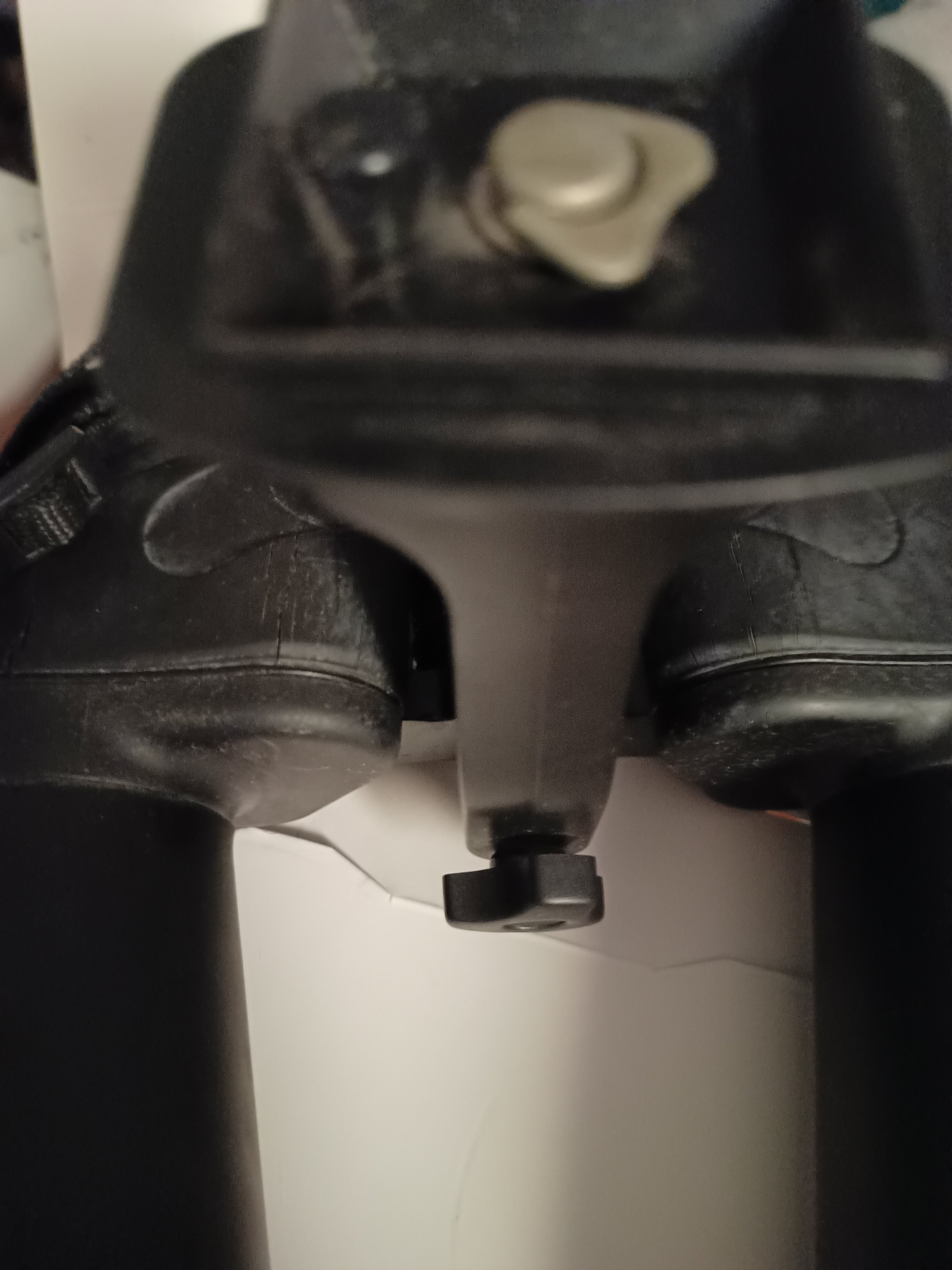

Όταν ανοίγω το καπάκι (αν κατάλαβα το σωστό) φαίνεται αυτό.
Από ό,τι βλέπω δεν υπάρχει τρύπα με σπείρωμα,ώστε να βιδώνει βίδα.

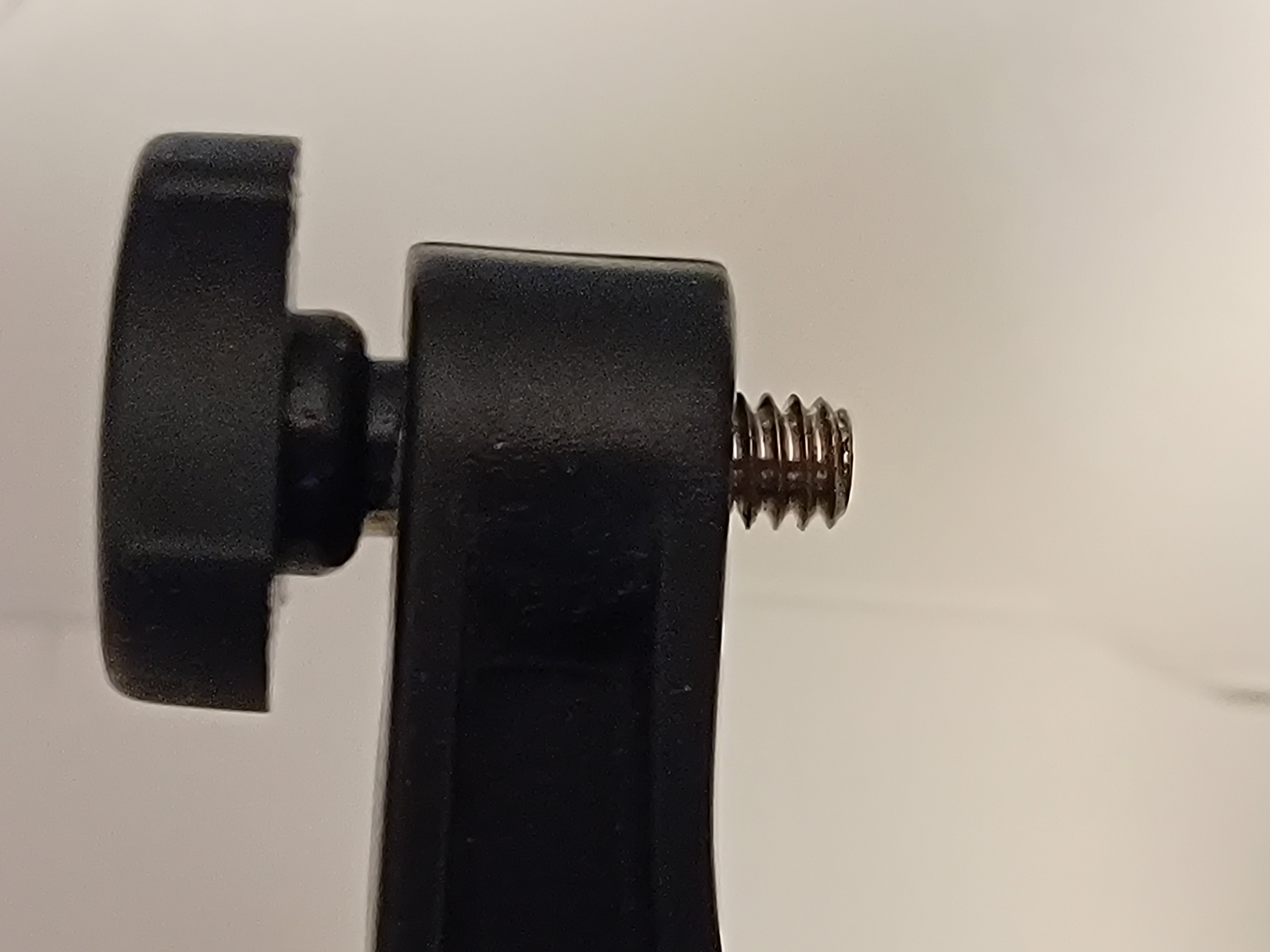

Τα κιάλια σας είναι παλιό μοντέλο-Ρωσικά-έχουν καλές κριτικές από πληροφορίες που βρήκα,αλλά τα σύγχρονα κιάλια έχουν αυτό μπροστά:
Υπάρχει δηλαδή μια τρύπα με εσωτερικό σπείρωμα στο οποίο βιδώνει η αντίστοιχη βίδα του αντάπτορα προσαρμογής που είναι ο παρακάτω:
Όταν βιδώσουμε σωστά τον αντάπτορα στην εσωτερική βίδα,κουμπώνει καλά και σταθερά και γίνεται έτσι:
Αυτό που φαίνεται πάνω,είναι το πέλμα του αντάπτορα που κουμπώνει στην αντίστοιχη υποδοχή του μονόποδου/τρίποδου.

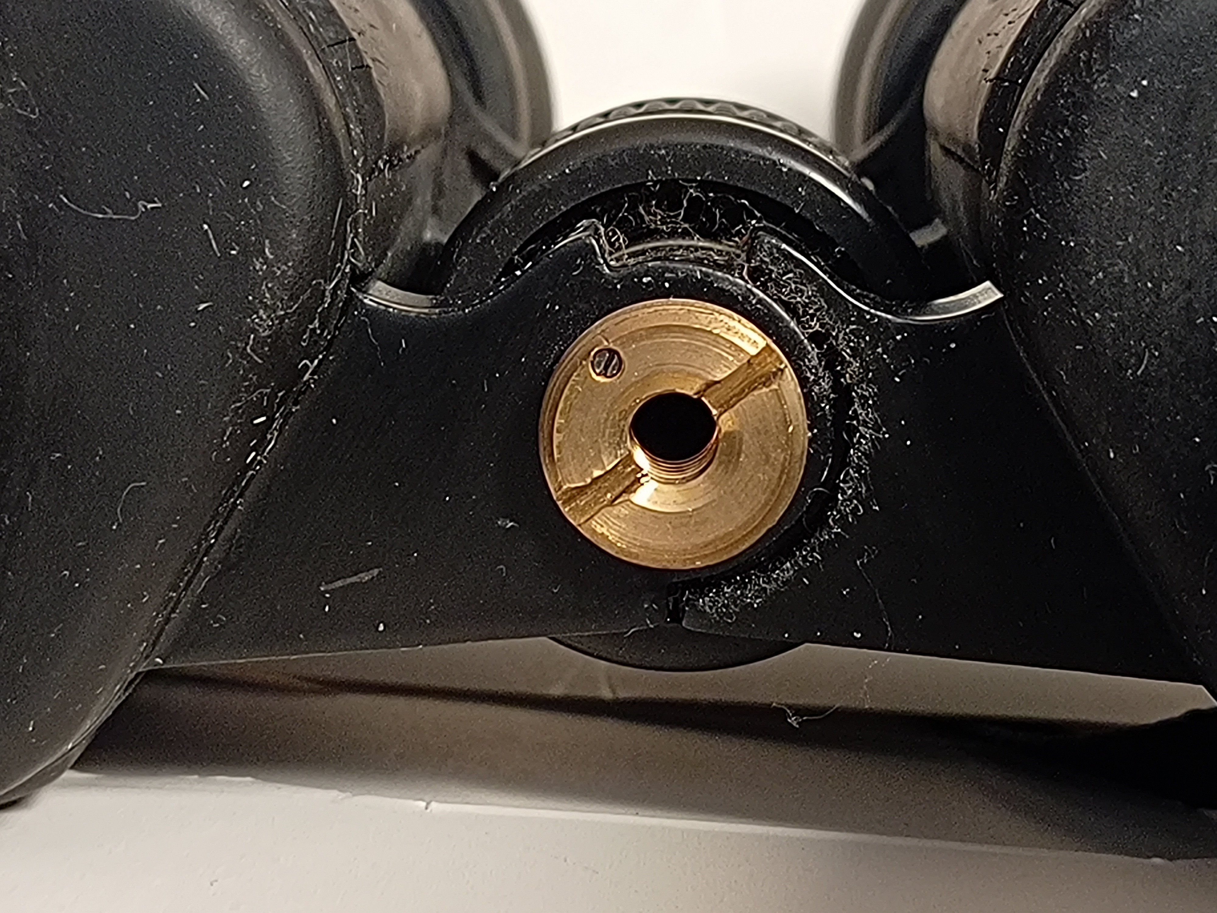

Βέβαια στα δικά σας κιάλια υπάρχει εξωτερικό σπείρωμα ώστε να βιδώνει ένα "παξιμάδι"-αντάπτορας που πρέπει να έχει στις άκρες του σπειρώματα διαφορετικής διατομής,ώστε να βιδώσει το ένα άκρο στα κιάλια και στο άλλο άκρο του ο αντάπτορας προσαρμογής στο μονόποδο/τρίποδο.
Αν αγοράσετε τον αντάπτορα προσαρμογής στα κιάλια,μπορείτε με αυτόν και τα κιάλια να πάτε σε ένα κατάστημα σιδηρικών-εργαλείων και να ζητήσετε να βρουν ένα "παξιμάδι"-αντάπτορα-μεσολαβητή" με το μικρότερο δυνατό μήκος,ώστε να μπορέσει να προσαρμοστεί ο αντάπτορας των κιαλιών στα κιάλια και να είναι σταθερή η όλη σύνδεση.
Αν δεν υπάρχει τέτοιο "παξιμάδι" με τα δύο κατάλληλα άκρα (που θα μεσολαβήσει μεταξύ των κιαλιών και του αντάπτορα προσαρμογής στο μονόποδο),πρέπει να πάτε σε μηχανουργείο για να σας το φτιάξουν.
Είναι εύκολο σε ένα μηχανουργείο να σας φτιάξουν αυτό το "παξιμάδι"-μεσολαβητή.

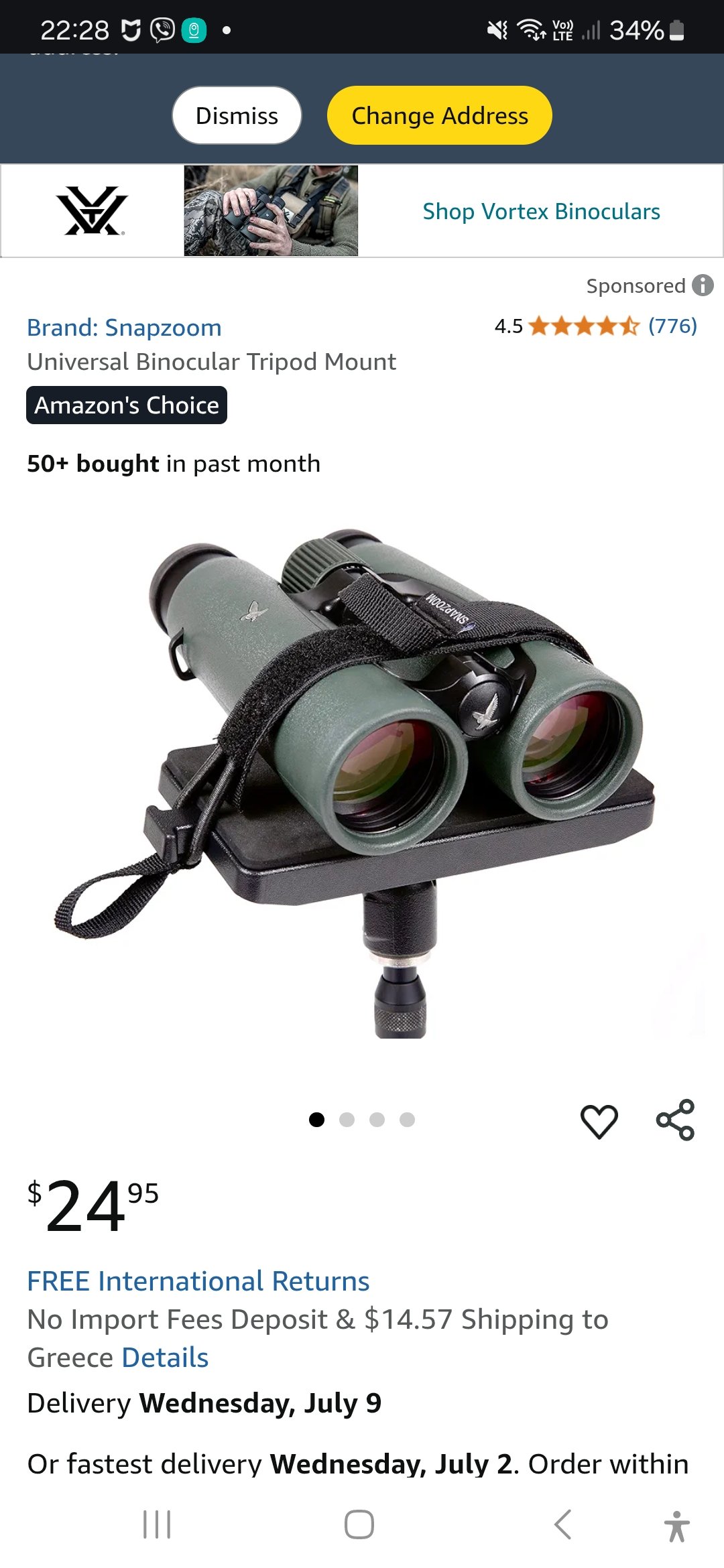

Μάλιστα κατάλαβα ποιο είναι το πρόβλημα, σας ευχαριστώ πολύ. Έψαξα για εναλλακτικές λύσεις που θα μπορούσα να ακολουθήσω και από ότι είδα άλλοι με το ίδιο, ή παρόμοιο, πρόβλημα προτείνουν αντάπτορες όπως αυτόν που πρότεινε ο vagkaf ή και σαν αυτόν https://www.amazon.co.uk/Opticron-Centre-Binocular-Tripod-Binoculars/dp/B008FM10OA?th=1. Θα το ψάξω λίγο ακόμα πριν αποφασίσω ωστέ να μην κάνω κάποια αγορά που μπορεί να μετανιώσω ύστερα.😊

Υπάρχει και αυτή η universal λύση
Βαγγέλη καλησπέρα!
-Η παραπάνω λύση επιτρέπει να ρυθμίζεται εύκολα η διακοριακή απόσταση μεταξύ των κιαλιών?
-Μπορεί να προσαρμοστεί εύκολα και χωρίς επιπλέον αντάπτορες σε μονόποδο όπως αυτό?
https://www.e-shop.gr/hama-04178-star78-camera-monopod-p-PER.566324
-Προσφέρει σταθερότητα?
-Μήπως προσθέτει επιπλέον βάρος που θα δυσκολέψει τον χρήστη;
-Τα κιάλια θα τοποθετηθούν σε μονόποδο,ΟΧΙ τρίποδο και θα πρέπει με το ένα χέρι να στηρίζει όλο το σύστημα,μήπως δυσκολευτεί με όλο αυτό?

Πάντως είναι εύκολο με τα κιάλια και τον αντάπτορα προσαρμογής σε μονόποδο που ανέφερα σε προηγούμενο post,να πάει σε ένα μηχανουργείο και να φτιάξουν έναν κοντό κυλινδρικό αντάπτορα διπλής θηλυκής υποδοχής με:
Α)θηλυκό σπείρωμα στη μία άκρη που θα εκτιμηθεί με μέτρηση του αρσενικού σπειρώματος των κιαλιών.Πιθανόν να είναι Μ8 ή Μ10.
Β) θηλυκό σπείρωμα 1/4"-20 UNC στην άλλη άκρη,ώστε να βιδώσει μέσα του το αρσενικό αντίστοιχο σπείρωμα του αντάπτορα.
Είναι απλό!
Είναι σημαντικό να εξοικονομηθεί βάρος,σε τρίποδο δεν υπάρχει ιδιαίτερο πρόβλημα στο επιπλέον βάρος,σε μονόποδο όμως υπάρχει!Είναι σημαντικό να είναι ελαφρύ και πλήρως λειτουργικό το όλο σύστημα!
Ο αντάπτορας προσαρμογής των κιαλιών σε μονόποδο/τρίποδο είναι πολύ ελαφρύς,όπως θα είναι και ο κυλινδρικός αντάπτορας πολύ κοντού μήκους που θα φτιαχθεί στο μηχανουργείο.
Το επεξεργάστηκε ο fotodektis
