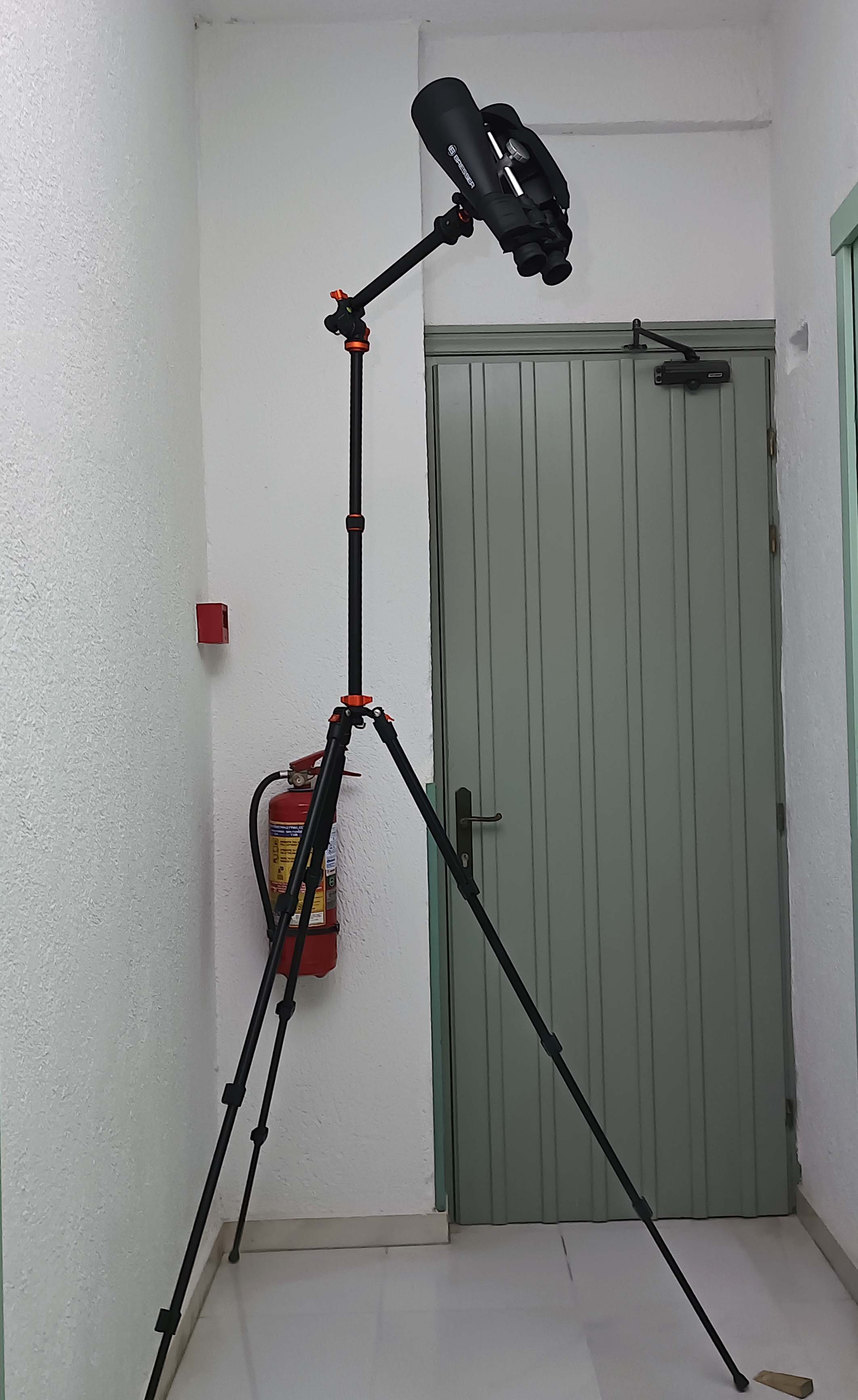

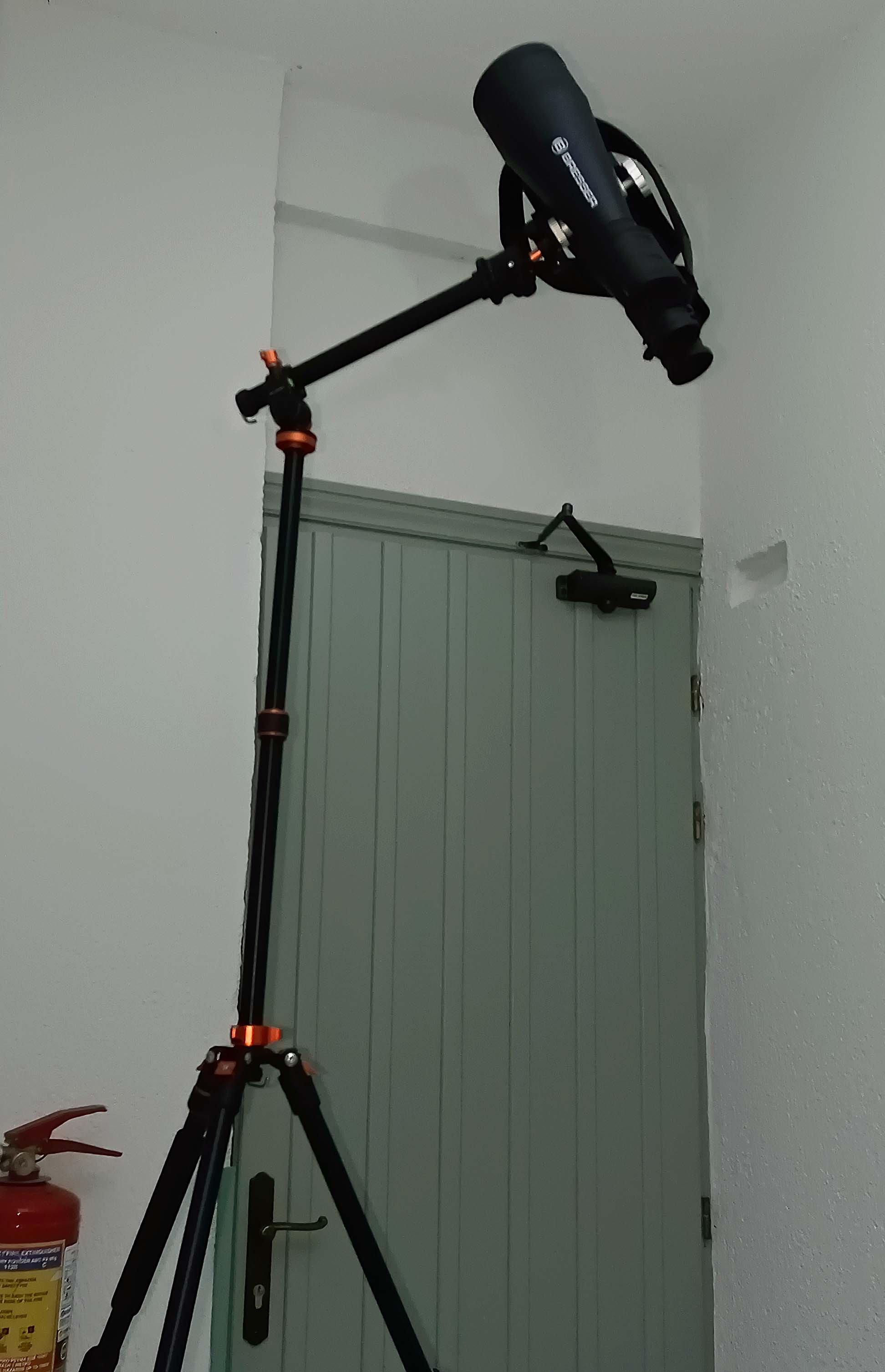

Γιάννη αν και τα δικά σου κυάλια είναι σχετικά μικρά και ελαφριά, το μονόποδο που σου προτείνει ο @fotodektis είναι πολύ βολική και πρακτική λύση για όλα τα κυάλια ανεξαιρέτως, ειδικά τα μεγαλύτερα.
Αφού υπάρχει και αυχενικό ή υποψία για αυχενικό σου δείχνω στις φώτο πως χρησιμοποιώ τα δικά μου 20Χ80 που ζυγίζουν κάτι παραπάνω απο 2 κιλά για να πάρεις ιδέες.
Το συγκεκριμένο τρίποδο είναι φωτογραφικό μεν αλλά επειδή έχει την οριζόντια μπάρα στο τέλος, μπορεί να κρατήσει τα κυάλια μακριά από τα πόδια ώστε ή να δείς όρθιος άνετα (φτάνει σε ύψος αν θυμάμαι καλά 2.2 ή 2.4m) ή ακόμα καλύτερα καθιστός σε μια άνετη καρέκλα ή ξαπλώστρα για να αποφύγεις τις μεγάλες κλίσεις στον αυχένα και να είσαι και πιο ξεκούραστος, με τα κυάλια στην ουσία να "κρέμονται" απο πάνω σου χωρίς να σε ενοχλούν τα πόδια απο το τρίποδο αλλά να μπορείς να δείς και στόχους στο ζενίθ.
Τα τρίποδα σε αυτή την κατηγορία γίνονται συνήθως και μονόποδα αν θέλεις, αλλά επειδή έχω δοκιμάσει και τους δύο τρόπους με βολεύει τελικά ο τρόπος που φαίνεται στις φώτο.
  • Μου αρέσει 1
Δημοσιεύτηκε (επεξεργάστηκε)
Η λύση που προτείνεις dracula έχει απλοποιήσει μεν την κλασική λύση με την ακριβή παραλληλόγραμμη στήριξη πάνω στο τρίποδο αλλά...
Έχει ευστάθεια αυτό το σύστημα και πόση?
Δεν βλέπω ούτε αντίβαρα,τίποτα.
Τόσο στιβαρό είναι το τρίποδο των 100€,που δεν ταλαντώνεται υπο το  βάρος των κιαλιών με τον αέρα?
Δεν υπάρχει καθόλου θόλωμα της εικόνας?
Φαίνεται εύκολο να ανατραπεί πάντως.
Φαίνεται εύκολο είναι να ανατραπεί πάντως.
Εννοείται όπως όλα τα τρίποδα έχει ταλαντώσεις, ειδικά όταν είναι στημένο όπως στην φώτο για παρατήρηση όρθιος, αλλά σίγουρα είναι πολύ λιγότερες από το να το κράταγα με τα χέρια ή να ήμουν όρθιος με μονόποδο.
Η συνηθισμένη του χρήση όμως είναι περίπου στο 1/3 του ύψους που μπορεί να φτάσει και έχει πολύ λιγότερες ταλαντώσεις καθώς σχεδόν πάντα το χρησιμοποιώ καθισμένος σε καρέκλα οπότε σαν κατασκευή, μαζεμένο σε εκείνο το ύψος, είναι πολύ πιο σταθερό.
Δεν είναι σαν EQ3 ή EQ5 βέβαια, αλλά για την δουλειά που προορίζεται και με την μεγέθυνση που δίνουν τα κιάλια, είναι μια χαρά!
Δεν το προτείνω σαν την μοναδική λύση, αλλά σαν κάτι που έτυχε να βολεύει εμένα, μιας και το τρίποδο προϋπήρχε, δεν το αγόρασα για χρήση με τα συγκεκριμένα κυάλια, απλά έτυχε να το συνδυάσω έτσι και να λύσω το πρόβλημα της στήριξης που προέκυψε με την αγορά των συγκεκριμένων.
@Γιάννης_ Στο ερώτημά σου θα απαντήσω ξεκάθαρα 8άρι dob, κανένα τρίποδο, κυάλια, 102/500 ή και μεγαλύτερο δεν συγκρίνεται με τις εικόνες που θα σου δώσει το 8άρι! Άσε που πλέον δεν θα χρειάζεσαι ούτε στήριξη ούτε διαγωνίους κτλ και θα βλέπεις άνετα και ξεκούραστα καθισμένος στην καρέκλα, το μόνο πρόβλημα που θα έχεις είναι η στόχευση απο τον ερευνητή αλλά λύνεται με μια βάση και ενα πράσινο λέιζερ των 25 ευρώ.
Ειδικά αν ο στόχος σου είναι η οπτική παρατήρηση και έχεις σταθερό και σκοτεινό σημείο που μπορείς να το έχεις μόνιμα και δεν θέλεις να το μετακινείς συνεχώς, τότε είναι το ιδανικό εργαλείο, κάνε υπομονή και κοίτα που και που αγγελίες να πετύχεις κάποιο, αν και καινούργιο το βρίσκω σε αρκετά καλή τιμή.
Σε τέτοιες διατάξεις χρησιμοποιείται αντίβαρο για εξισορρόπηση.
Έτσι όπως το έχεις,είναι εξαιρετικά ασταθές για πτώση...
Και φυσικά οι ταλαντώσεις θα είναι πολλές.Για να δεις αν είναι λιγότερες από το μονόποδο,δεν έχεις παρά να δοκιμάσεις και ένα σταθερό μονόποδο με ειδικό πέλμα που επιτρέπει να παίρνει κλίσεις χωρίς να ολισθαίνει.
Και το μονόποδο έχει λίγο τρέμουλο αφού το κρατάμε με τα χέρια,πολύ λιγότερο βέβαια αν κρατάμε τα κιάλια με τα χέρια μόνο,αλλά αυτή η διάταξη χωρίς αντίβαρο δεν φαίνεται καθόλου σταθερή ακόμα και σε μικρότερο ύψος.
Ακόμα και σε τρίποδο στιβαρό βαριά κιάλια σε επίγεια-οριζόντια παρατήρηση μπορούν να ταλαντώνονται,αν ο αντάπορας προσαρμογής τους στο τρίποδο δεν είναι ιδιαίτερα στιβαρός.

Το τρίποδο είναι πολύ σταθερό πάντως και θέλει σχετικό κόπο να ανατραπεί ειδικά αν απο κάτω κρέμεται ένα βάρος, π.χ συνήθως κρεμάω μια τσάντα πλάτης για να μην την έχω στο έδαφος και λερώνεται οπότε όλα οκ.
Για αντίβαρο στα κυάλια, αν και υπάρχει και δεύτερος σχετικός γάντζος για να κρεμαστεί βάρος και στην οριζόντια μπάρα, δεν εχω χρειαστεί να το κάνω ποτέ γιατί περιέργως είναι αρκετά σταθερό και δεν έχει πολλές ταλαντώσεις ενώ υποψιάζομαι ότι θα γίνει και λίγο δύσχρηστο αυξανοντας το βάρος σε εκείνο το σημείο.
Όταν είναι πλήρως ανοιχτό σε όρθια θέση όποιες ταλαντώσεις έχει εξαλείφονται είτε γιατί π.χ. ακουμπάω λίγο το χέρι, είτε λίγο την μύτη κτλ, οπότε είναι σχεδόν ακίνητο.
Το συγκεκριμένο τρίποδο γίνεται και μονόποδο και το έχω δοκιμάσει, βολεύει και αυτός ο τρόπος μεν γιατί βρίσκεις πολύ πιο γρήγορα στόχους αλλά κατέληξα στο κλασικό τρίποδο γιατί κατα κανόνα είναι εντελώς ακίνητο και στέκεται και μόνο του χωρίς να χρειάζεται να ψάχνω που θα το ακουμπήσω για να μην πέσει κάτω όταν δεν το χρησιμοποιώ.
