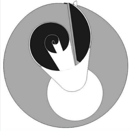

astroilias Δημοσιεύτηκε Απρίλιος 21, 2006 Συγγραφέας Δημοσιεύτηκε Απρίλιος 21, 2006 Καταρχην εκανα το τηλεσκοπιο βιδες και βιδακια,ολα εξω,ετσι ωστε να μεινει μονο ο σωληνας σκετος!Το Β.Α (Βελουδο Αυτοκολητο) εχει την ιδιοτητα,εκτος απο το οτι αποροφα το φως,να βγαζει πολλα χνουδια και τριχουλες,οι οποιες πεφτουν πανω στο κυριο κατοπτρο.Για να αποφευχθει αυτο,πρεπει πριν αρχισει το κολημα,να παρουμε μια ηλεκτρικη σκουπακαι να σκουπισουμε το βελουδο παρα πολυ καλα.Μολις γινει αυτο,χρειαζεται επισεις να το περασουμε(το Β.Α) με αυτα τα ρολο,που υπαρχουν για να βγαζουμε τα χνουδια απο τα ρουχα(κυριως μαυρα κουστουμια,δεν γνωριζω αν τα ξερετε)Ενα καλο πλυσιμο στα χερια ειναι επισεις αναγκαιο,για να μην παει βρωμια πανω στην πισω μερια του Β.Α και στην εσωτερικη μερια του σωληνα(αλιως δεν κολαει καλα ή υπαρχει περιπτωση να ξεκολησει) http://www.cig.canon-europe.com/a?i=nuncBHDpp7
astroilias Δημοσιεύτηκε Απρίλιος 21, 2006 Συγγραφέας Δημοσιεύτηκε Απρίλιος 21, 2006 Η διαδικασια του κοληματος ηταν σχετικα ευκολη,μονο στην μεση με παιδεψε αρκετα,επρεπε να μπω σχεδον ολοκληρος μεσα στον σωληνα χεχε!Πρωτα απ ολα μετραμε την διαμετρο του σωληνα,βαζουμε πανω το Β.Α χωρις να ξεκολησουμε την πισω πλευρα του Β.Α,και κοβουμε λιγο παραπανω απο το κοματι που χρειαζωμαστε,περιπου ενα εκατοστο.Ξεκολαμε ενα κοματι περιπου 2 εκατοστα απο την πισω μερια του Β.Α και το κολαμεπανω στον σωληνα,στην γραμμη οπου ενωνοντε τα δυο ακρα της λαμαρινας(τα περισοτερα νευτωνεια εχουν σωληνα απο λαμαρινα ενωμενη στα δυο της ακρα)Αυτο το σειμειο χρησημευει πολυ για να κοληθει ισια το Β.ΑΚολαμε λοιπον το Β.Α και σιγα σιγα ξετυλιγουμε την πισω πλευρα του Β.Α κολωντας το πανω στον σωληνα.Πιεζουμε το αυτοκολητο με το χερι για κολησει καλα και να μην εχει φουσκαλες.Σε οσους εχουν μεγαλους και μακριους σωληνες(οπως εγω),μπορουν να χρησημοποιησουν ενα σκουποξυλο για να φτανουν στα σημεια οπου το χερι δεν φτανει!Μερικες φορες δημιουργουντε φουσκαλες με παγιδευμενο αερα στο αυτοκολητο,αυτο δεν ειναι και τοσο σημαντικο,τις φουσκαλες μπορουμε να τις βγαλουμε κανωντας μια μικρη σχιζμη πανω στην φουσκαλα με ενα ξυραφι και πατωντας την με το δαχτυλο βγαζουμε τον αερα εξω! http://www.cig.canon-europe.com/a?i=nuncBHDpp7
astroilias Δημοσιεύτηκε Απρίλιος 21, 2006 Συγγραφέας Δημοσιεύτηκε Απρίλιος 21, 2006 Ετσι συναιχιζουμε με αυτη την διαδικασια μεχρι να καλυψουμε ολο τον σωληνα!Ακομη πιο ευκολο ειναι αν κοψουμε το αυτοκολητο σε λωριδες πχ. 20 εκατοστα η μια!Αλλα για λογους ομορφιας δεν το εκανα ετσι ......... http://www.cig.canon-europe.com/a?i=nuncBHDpp7

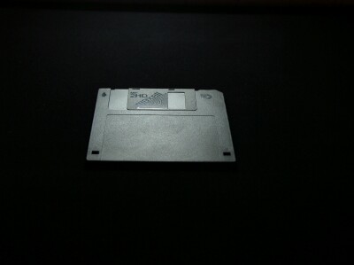

astroilias Δημοσιεύτηκε Απρίλιος 21, 2006 Συγγραφέας Δημοσιεύτηκε Απρίλιος 21, 2006 Για να δειτε καλυτερα την διαφοραΜια δισκετα ματ,πανω σε Β.ΑΔειτε το ποσο αντανακλα το φως η δισκετα και ποσο το Β.Α! http://www.cig.canon-europe.com/a?i=nuncBHDpp7
