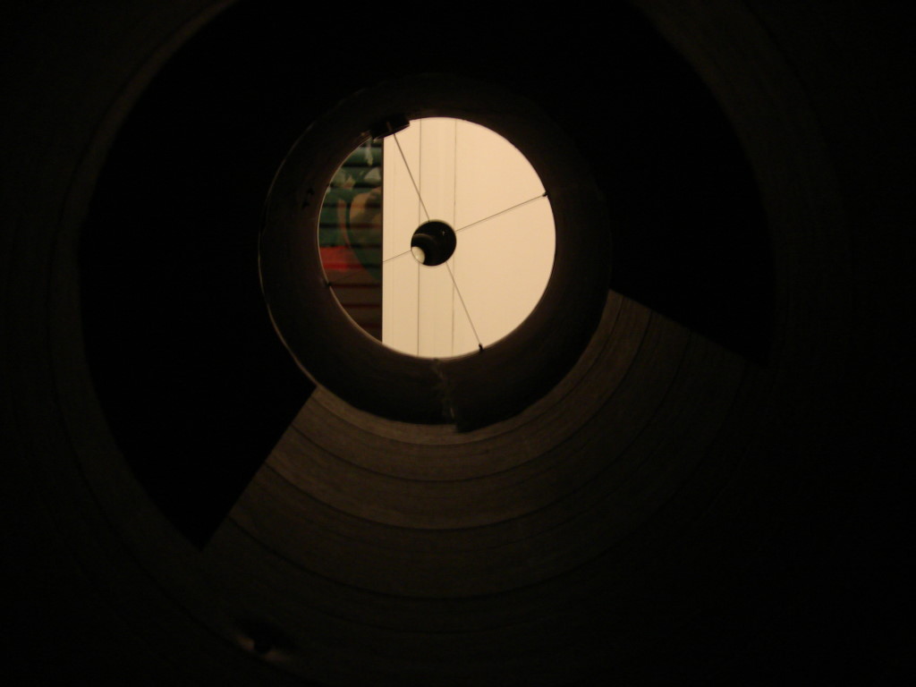

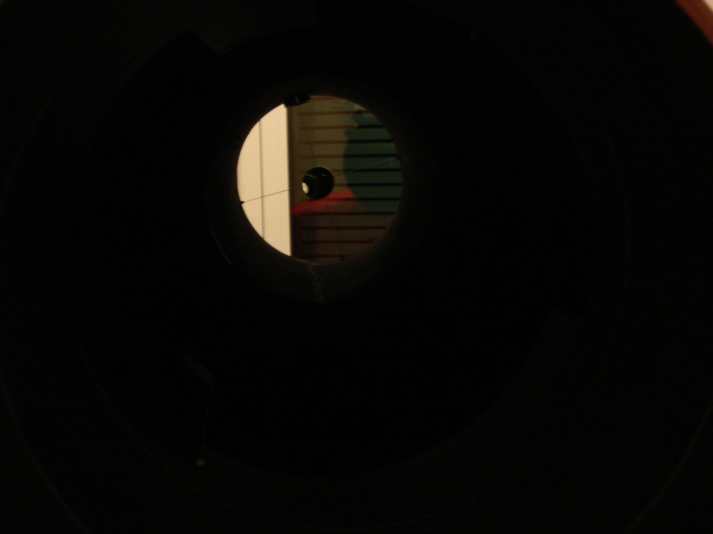

Bi2L Δημοσιεύτηκε Ιανουάριος 8, 2008 Μοιραστείτε Δημοσιεύτηκε Ιανουάριος 8, 2008 Που το ξεθαψα αυτο θα μου πειτε..... Εχω εφαρμοσει την πατεντα εδω και περιπου ενα χρονο αλλα δεν ειχα βρει το χρονο να το αναφερω οποτε τωρα μπορω ανετα να πω και εγω λιγα λογακια για το Μαυρο βελουδο.Οπως ειδατε και με την δισκετα δεν αντανακλα το φως, οποτε αν στην γυρω περιοχη υπαρχει καποια λαμπα/εντονος φωτισμος δεν θα εχετε αντακλασεις μεσα στον σωληνα Μετα απο εχω χρονο που το δουλευω δεν μου εχει βγαλει καθολου χνουδια...βεβαια ειχα κανει εναν πολυ καλο καθαρισμο πρωτου το βαλω (με την βουρτσα που καθαριζουμε τα χνουδια απο τα ρουχα μας) ειχα κανει πολυ "Δυνατο" καθαρισμο.Επειδη τα κατοπτρα ενοχλουσαν τα εβγαλα και τα δυο, χρειαστηκε να μπω ολος μεσα στον σωληνα.Επισης επειδη η κολα που εχει το αυτοκολλητο του Μ.Β δεν ειναι και τοσο καλη οποτε εβαλα και extra κολα (UHU Stick) και δεν ξεκολαει Παντως εχω καλες εντυπωσεις απο το Μ.Β., εχει διαφορες στην παρατηρηση, οχι τεραστιες αλλα εχει. Οποιος εχει υπομονη και χρονο και θελει να κανει μια μικρη βελτιωση ας το προσπαθησει. Βασίλης ΜεταλληνόςOO 16 1600 f4ΟΟ 12.5 1525 f4.8 NEQ6TOA130 1000 f7.7 ΕΜ200ED80 600 f7.5, Vixen9x63Canon eos 6D, Sony a7s2, Wat120n+,Asi1202009年7月22號日食 - 2017 Aug 21www.metallinos.net Σύνδεσμος για σχόλιο Κοινή χρήση σε άλλους ιστότοπους More sharing options...

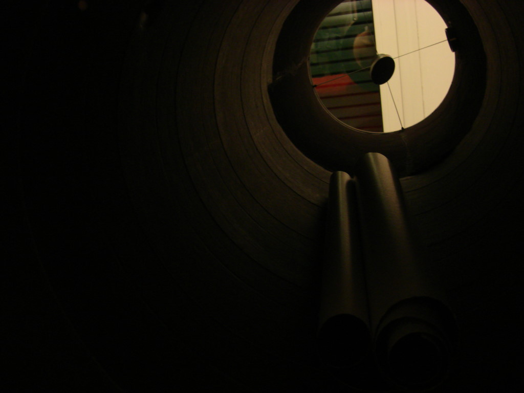

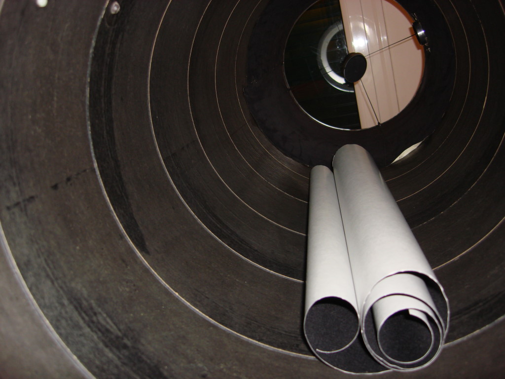

Bi2L Δημοσιεύτηκε Μάρτιος 15, 2009 Μοιραστείτε Δημοσιεύτηκε Μάρτιος 15, 2009 Μετα απο καιρο ειπα να βαλω Μ.Β μεχρι κατω το Προτευων κατοπτρο,(ειχα βαλει μεχρι την μεση περιπου, εκει δηλαδη οπου ερχεται το περισοτερο φως και κανει αντανακλαση στον δευτερευων) Παραγγειλα απο την Protostar (μαζι με αλλα) και το Μ.Β (μαυρο βελουδο)το οποιο ειναι μονο για τηλεσκοπια και δεν βγαζει καθολου χνουδι (σε σχεση με αυτο που ειχα βαλει πριν 2 χρονια, απο το βιβλιοπωλειο, το οποιο πεδευομουν 2-3 ωρες να βγαλω το χνουδι με σκουπες-βουρτσες-κτλ) απλα ξεκολας και το κολλας μεσα στο τηλεσκοπιο (για νευτωνειο παντα μιλαμε) Ιδια φωτογραφια με την DSC6722.JPG μονο που δεν εχει φλας.Παρατηρηστε ποση αντανακλαση κανει η περιοχη χωρις το Μ.Β Με φλας, εδω βλεπουμε το τηλε οπου εχει μονο το παλιο Μ.Β(και ειμαι ετοιμος να βαλω το νεο) Βασίλης ΜεταλληνόςOO 16 1600 f4ΟΟ 12.5 1525 f4.8 NEQ6TOA130 1000 f7.7 ΕΜ200ED80 600 f7.5, Vixen9x63Canon eos 6D, Sony a7s2, Wat120n+,Asi1202009年7月22號日食 - 2017 Aug 21www.metallinos.net Σύνδεσμος για σχόλιο Κοινή χρήση σε άλλους ιστότοπους More sharing options...

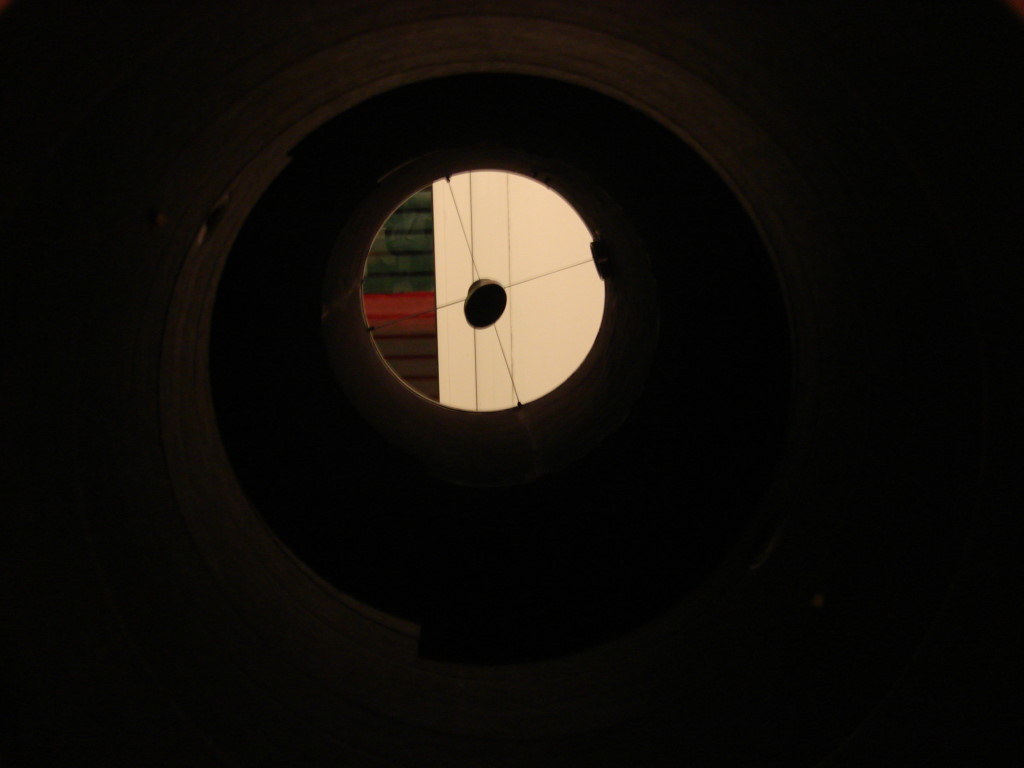

Bi2L Δημοσιεύτηκε Μάρτιος 15, 2009 Μοιραστείτε Δημοσιεύτηκε Μάρτιος 15, 2009 Συνεχίζω την τοποθετηση του Μ.Β Παρατηρηστε ποση διαφορα θα εχει στο τελος ο Σωληνας!!! Αν ειχα ΔΙΑΦΟΡΑ με το Μ.Β απο το βιβλιοπωλειο το οποιο τελικα δεν ειναι και τοσο μαυρο!!! ( Σε σχεση με το Μ.Β απο την ProtoStar ) και καλυπτε μονο το 1/3 του σωληνα... Δηλαδη τωρα...ποση διαφορα θα δω;; Αντε σε λιγο καιρο θα που θα βγαλω εξω το "θεριο" θα το διαπιστωσω (προς το παρον λυνω το προβλημα με το anti-dew της αραχνης κ με την αραχνη ) Συνεχιζουμε την τοποθετηση!Για δειτε διαφορα!! Σχεδον ετοιμος, αλλο ενα εμεινε! Εδω ο σωληνας ειναι ετοιμος!!!Πιστευω οτι μπορουμε να τον λεμε καταμαυρο!!!!! Βασίλης ΜεταλληνόςOO 16 1600 f4ΟΟ 12.5 1525 f4.8 NEQ6TOA130 1000 f7.7 ΕΜ200ED80 600 f7.5, Vixen9x63Canon eos 6D, Sony a7s2, Wat120n+,Asi1202009年7月22號日食 - 2017 Aug 21www.metallinos.net Σύνδεσμος για σχόλιο Κοινή χρήση σε άλλους ιστότοπους More sharing options...

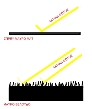

blackholesun Δημοσιεύτηκε Μάρτιος 15, 2009 Μοιραστείτε Δημοσιεύτηκε Μάρτιος 15, 2009 Φιλε alepohori εχει μεγαλη διαφορα το μαυρο βελουδο με το μαυρο σπρευ, οταν μια ακτινα φωτος περναει απο ενα τελειος επιπεδο σημειο τοτε κατα ενα μεγαλο μερος κανει την λεγομενη ανακλαση, το μαυρο βελουδο κανει διπλασια δουλεια και ως προς τα πολλα τριχιδια που εχει (δουλευουν ως ποροι που αποροφουν το φως) θα σου δειξω ενα παραδειγμα παρακατω ->Μαυρο βελουδο ειχα βαλει στο 5 νευτωνιο που ειχα παλια, οταν ειδα κρονο εμεινα... απιστευτο καθαρο ειδωλο και ελαχιστα πιο φωτεινο. Το εκανα μαλιστα και στο διοπτρικο μου το 6ρη προσφατα. Περιμενω να δω τι διαφορα θα εχει σε σκοτεινο ουρανο.Παντος το ΜΒ ειναι πολυ καλη βελτιωση. Σύνδεσμος για σχόλιο Κοινή χρήση σε άλλους ιστότοπους More sharing options...

alepohori Δημοσιεύτηκε Μάρτιος 15, 2009 Μοιραστείτε Δημοσιεύτηκε Μάρτιος 15, 2009 Φίλε blackholesun, το ματ χρώμα εκεί ακριβώς διαφέρει από το σατινέ. Δεν δημιουργεί λεία επίστρωση. Και δεν μονώνει και θερμικά τον σωλήνα. Δημήτρης ΚαπετανάκηςCGCG108-138: Mag 15.5v, να τ''αφήσω; Πολλά τα mag Άρη! Το flickr μου Σύνδεσμος για σχόλιο Κοινή χρήση σε άλλους ιστότοπους More sharing options...
