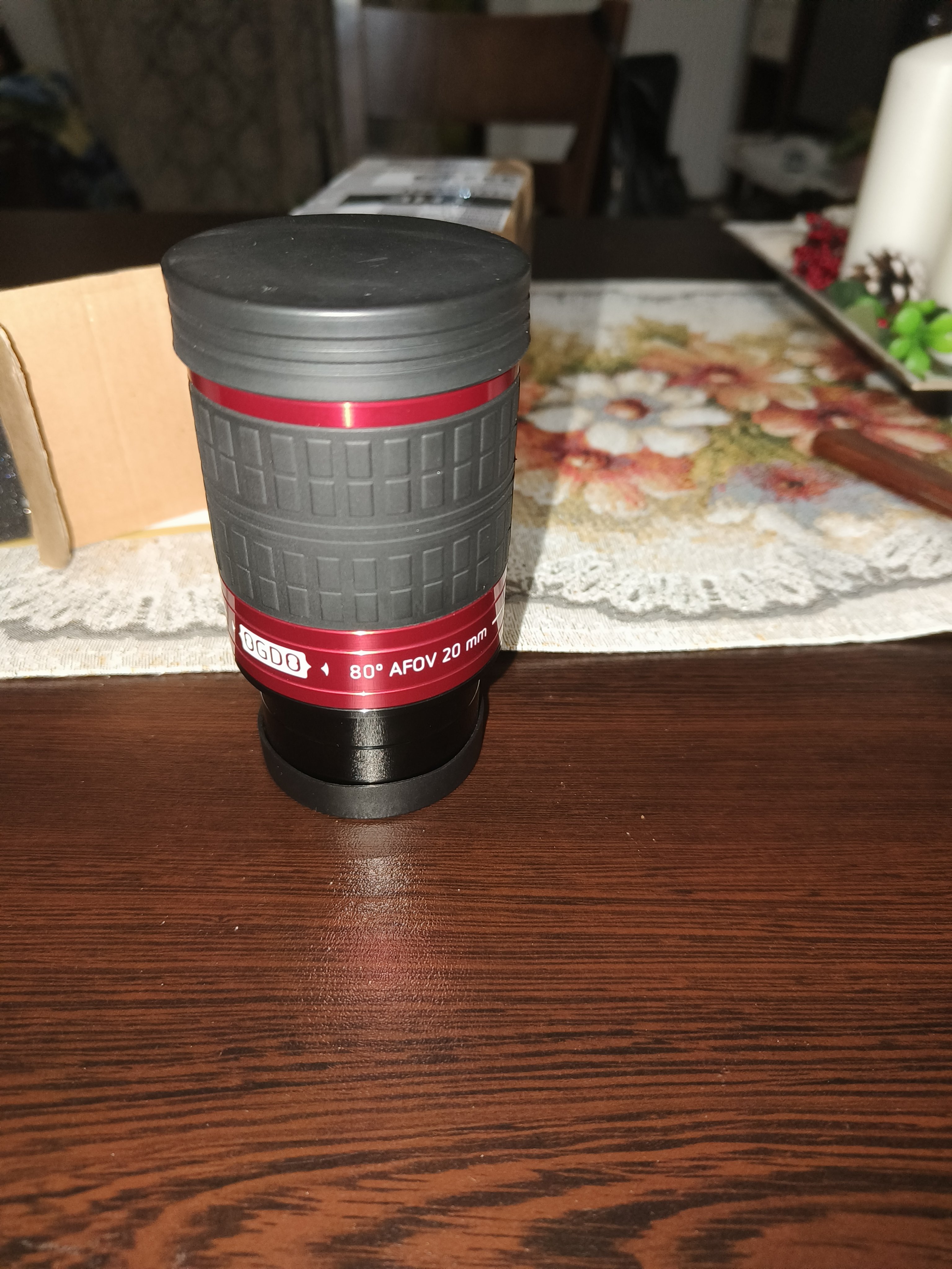

τσιαγκας προδρομος Δημοσιεύτηκε Μάιος 23 Δημοσιεύτηκε Μάιος 23 (επεξεργάστηκε) Πριν λιγο χρονικό διάστημα έψαχνα για προσοφθάλμιο 2" μεσαίας κατηγορίας τιμής , σε εστιακή κοντά στα 18mm (17-19mm συγκεκριμένα ) για κόρη εξόδου κοντα στα 3mm κυρίως για παρατήρηση νεφελωμάτων Έπεσαν στο τραπέζι προτάσεις όπως το es 82° 18mm , morpheus 17,5mm , xwa 20mm και άλλα ακριβότερα όπως pentax televue κλπ αλλά δεν επιλέχθηκαν τα ακρηβα λόγο κόστους Το es 82° 18 παρότι πολύ καλό σε απόδοση μου ξένισε η πολύ μικρή απόσταση ματιού eye relief , το xwa 20 πολύ μεγάλο και βαρύ για τα γούστα μου και πολυ μεγάλο πεδίο για 20mm πράγμα που θα επικαλύπτεται κατά κάποιο τρόπο το UFF 30 . O Μορφέας η επικρατέστερη επιλογή με πολύ καλή απόδοση λόγο του γυαλιου λανθανιου ανετου eye relief , μικρού σχετικά βάρους και όγκου , αλλά η πραγματικη του μετριση είναι στα 17,2mm , afov 72° και κυρίως η δυσχρηστία του με φίλτρa 2" που ήδη έχω και μεγαλο back focus σε χρήση 2"/1,25" ανταπτορα για τα 2" φίλτρα άφησαν και αυτήν την επιλογή στο περιθώριο όμως χωρίς αποκλεισμό δοκιμής . Μου προτάθηκε από συζήτηση στο CN το προσοφθάλμιο 20mm της long perng lhd 80° λόγο τον καλών επιδόσεων του, γνωστότερο ως Orion LHD και όχι ως long perng, στην Ευρωπαϊκή αγορά συναντάται ως omegon ogdo , το omegon στην σειρά ogdo πρόκειται για rebranding προσοφθάλμιο του κατασκευαστή long perng είναι με γυαλί λανθανίου έχει πραγματικά άνετο eye relief 19-20mm πολύ καλή απόδοση λόγο του γυαλιού λανθανιου ohara και με ισορροπία σε βάρος και όγκο οπως το UFF 30 . Αγοράστηκε λοιπόν για δοκιμή και με εξέπληξε , καθαρά αστέρια καρφίτσες ως την άκρη του πεδίου σε γρήγορο νευτωνιο τηλεσκόπιο f5 και απουσία καμπυλότητας πεδίου και αστιγματισμού με ζεστά χρώματα στα αστέρια . Στο αχρωματικό st102/500 αποδιδει λίγο χρωματικό σφάλμα στην Περιφέρεια του . Στο meade sct 8" είναι απλά τέλειο και με reducer αλλά και χωρίς . Αν εξαιρέσουμε το ιδιότροπο δαχτυλίδι ρύθμισης απόστασης ματιού είναι ένα προσοφθάλμιο που μου άρεσε πολύ και προχώρησα στην αγορά και του μικρότερου 14 mm παρότι ειχα στα σκαριά να αγοράσω το xwa 13mm προτίμησα το ogdo 14mm λόγο της τέλειας διόρθωσης που έχει από άκρη σε άκρη και ποιο άνετου eye relief . Omegon Eyepiece OGDO 20mm 80° https://share.google/I4xYS5E1DyGqLYGAc https://telescopium.gr/product/omegon-eyepiece-ogdo-14mm-80-125-2/ Το επεξεργάστηκε Μάιος 23 ο τσιαγκας προδρομος 6 Καθαρούς ουρανούς

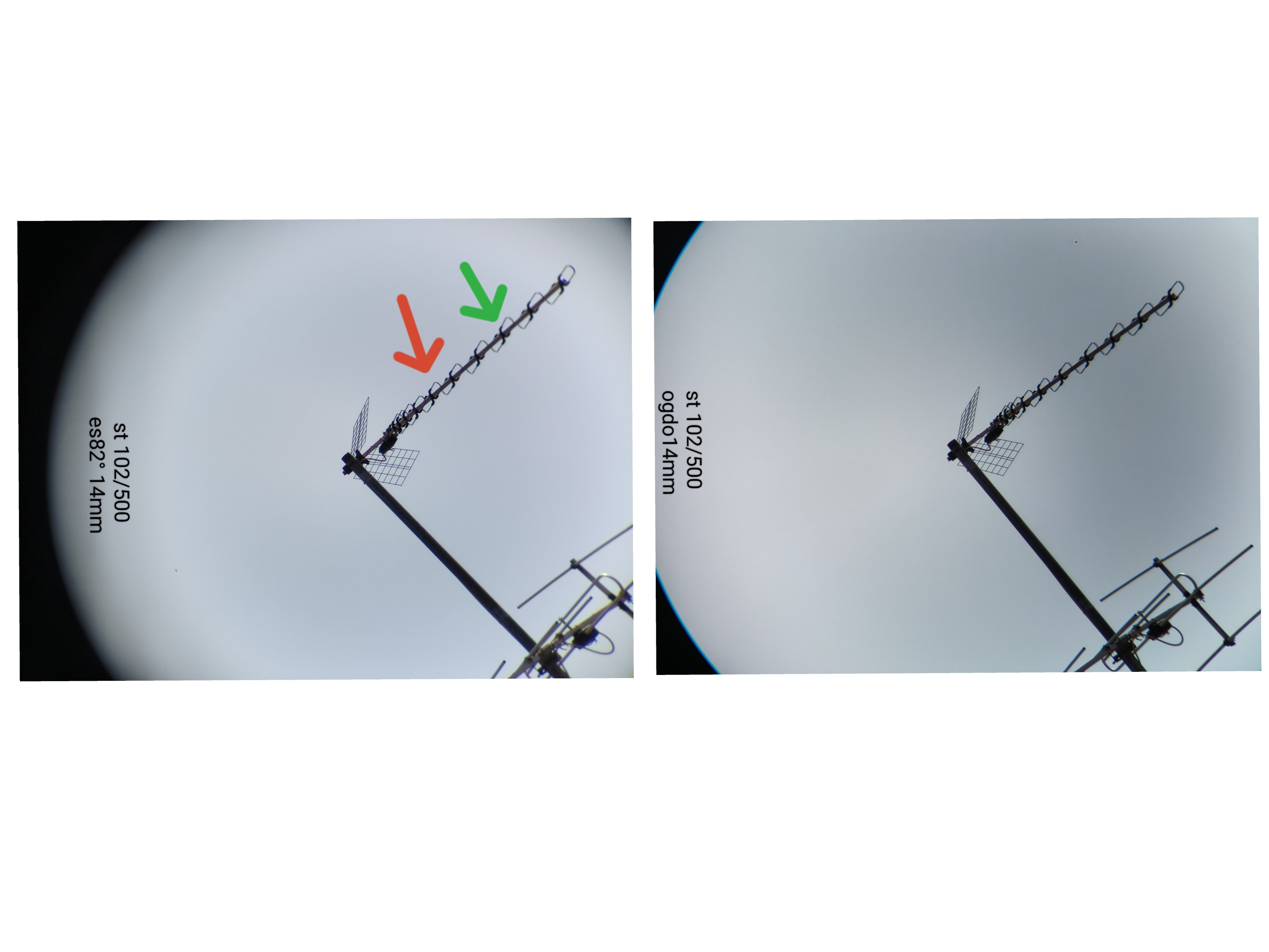

τσιαγκας προδρομος Δημοσιεύτηκε Μάιος 24 Συγγραφέας Δημοσιεύτηκε Μάιος 24 (επεξεργάστηκε) Παραθέτω δύο φωτογραφίες side by side από st 102/500 με es 82° 14mm & ogdo 14mm παρά την δεδομένη καμπυλότητα λόγο κατασκευής του τηλεσκοπίου (γρήγορο διοπτρικό ) το ogdo 14 διαχειρίζεται πάρα πολύ καλά την καμπυλότητα στην περιφέρεια του πεδίου σε σχέση με το es82 ° 14mm , στη φωτό του es82° 14 στο κόκκινο βέλος το θόλωμα (αφεστίαση) είναι παρόμοια με την αφεστιαση του ogdo στην περιφερια και από το πράσινο βέλος και μετά , η ίδια καμπυλότητα του προσοφθαλμιου es82° 14 κανει τα πραγματα ακόμη πιο αφεστισμενα οσο απομακρύνει από το κέντρο συν κάποιο βινιεταρισμα Επίσης αν παρατηρήσετε, παρότι το ίδιο ονομαστικό 14mm το es 82° τείνει να παρουσιάζει μια αισθηση μεγαλύτερης μεγένθυσης ή μικρότερου πεδίου; Δεν ξέρω ακριβώς δείχνει λιγότερη κεραία κάτω δεξιά σε σχέση με το ogdo . Αν και οπτικά με το μάτι δεν παρατηρείται εύκολα η καμπυλότητα αυτήν πρέπει να την ψάξεις ( το βράδυ σε αστέρια γίνετε αντιληπτή εύκολα ) ποιο άμεσα αισθητή στο μάτι γίνεται η αίσθηση μικρότερου πεδίου Το επεξεργάστηκε Μάιος 24 ο τσιαγκας προδρομος 2 Καθαρούς ουρανούς

fotodektis Δημοσιεύτηκε Μάιος 24 Δημοσιεύτηκε Μάιος 24 Από τη φωτογραφία που παρέθεσες φαίνεται καθαρά η υπεροχή του Omegon OGDO 14mm,80ο έναντι του ES 14mm,82o. Από ό,τι μπόρεσα να διακρίνω,δεν φαίνεται από το μέγεθος της κεραίας που μοιάζει ίδιο,να υπάρχει διαφορά στη μεγέθυνση.Άρα είναι στο πεδίο η διαφορά,που δείχνει σαφώς μεγαλύτερο στον Omegon,αν και με μικρότερη ονομαστική τιμή.Θεωρώντας βέβαια ότι και στους δυο φακούς,η αρχή της κεραίας (ο "σταυρός") τοποθετήθηκε ακριβώς στο κέντρο του οπτικού τους πεδίου. Και η καμπύλωση είναι σαφώς μεγαλύτερη στον ES τόσο στην κεραία,όπως δείχνεις με τα βέλη,αλλά ακόμα πιο πολύ στις άκρες του πεδίου,συν το βινιετάρισμα στον ES. Αλλά και η οξύτητα και η χρωματική εκτροπή-ιδιαίτερα στα άκρα-διαφέρουν αισθητά υπέρ του Omegon! Είναι σαφώς αισθητά καλύτερος φακός ο Omegon από τον ES! Βέβαια υπάρχει και διαφορά στην τιμή-ο Omegon είναι περίπου 35% ακριβότερος,αλλά ο Omegon έχει αισθητά καλύτερη οπτική ποιότητα και μάλλον καλύτερο value for money,λόγω της αισθητής διαφοράς που φαίνεται εύκολα,ακόμα και στην επίγεια παρατήρηση. https://telescopium.gr/product/explore-scientific-eyepiece-82-ar-14mm-1-25/ Πολύ καλή επιλογή έκανες Πρόδρομε,καλορίζικοι και οι δύο φακοί σου! Ευχαριστούμε για την πολύ χρήσιμη ενημέρωση! 🙂 1 "Δεν γνωρίζεις τίποτα,μέχρι να εξασκηθείς σε αυτό" Richard P.Feynman"Πάσα επιστήμη χωριζομένη αρετής,πανουργία,ού σοφία φαίνεται" Πλάτων Αλήθεια <=> Αγάπη[Ταπεινότητα[Δικαιοσύνη]]
τσιαγκας προδρομος Δημοσιεύτηκε Μάιος 24 Συγγραφέας Δημοσιεύτηκε Μάιος 24 (επεξεργάστηκε) 1 hour ago, fotodektis said: Από ό,τι μπόρεσα να διακρίνω,δεν φαίνεται από το μέγεθος της κεραίας που μοιάζει ίδιο,να υπάρχει διαφορά στη μεγέθυνση.Άρα είναι στο πεδίο η διαφορά,που δείχνει σαφώς μεγαλύτερο στον Omegon,αν και με μικρότερη ονομαστική τιμή.Θεωρώντας βέβαια ότι και στους δυο φακούς,η αρχή της κεραίας (ο "σταυρός") τοποθετήθηκε ακριβώς στο κέντρο του οπτικού τους πεδίου. Ναι ήταν και οι δύο στο κέντρο συγκεκριμένα ήταν η κορυφή του ιστού της κεραίας κεντρο και στα δύο . Με βάση τα field stop των δύο 14mm προσοφθάλμιων es14 18,2÷14×57,3 = 74,49 ° Ogdo 19,5÷14×57,3=79,8° Ο ogdo λόγο του μεγαλύτερου fs αποδίδει και περισσότερο πεδίο Τώρα ο es ή είναι μερικός μικρότερης εστιακής πχ 13,5mm ή εχει αρκετή γεωμετρική παραμόρφωση για να αποδοσει τις 82° ή μέρος αυτών , ίσως και τα δύο (τεντώνοντας το πεδίο στα άκρα ) και φυσικα πληρώνει το τίμημα με καμπυλότητα όπως φαίνεται άλλωστε. Σε γενικές γραμμές ναι πιστευω πως είναι τίμια προσοφθάλμια τα ogdo και σε ανταμείβουν , θα μπορούσαν βέβαια να σχεδιάσουν ένα καλύτερο eye cap αλλά ίσως αυτό να ανέβαζε και αλλο το κοστος ; Να επισημάνω πως αν δεν φέρεις το λαστιχένιο προστατευτικό εκει που χριαζετε σε ύψος για την τοποθέτηση του ματιού μπορει να συνατησει κανείς kidney beans αν δεν καταφέρει να κρατήσει το Μάτι σε σωστή απόσταση . Το επεξεργάστηκε Μάιος 24 ο τσιαγκας προδρομος 2 Καθαρούς ουρανούς

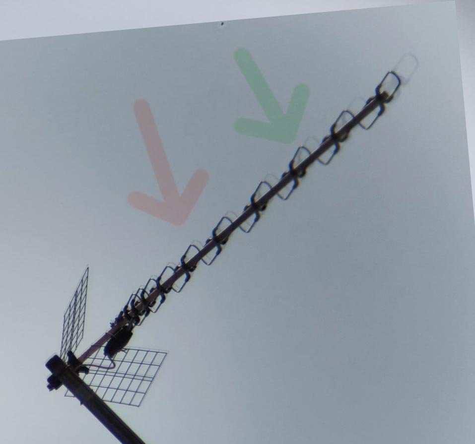

draculas Δημοσιεύτηκε Μάιος 27 Δημοσιεύτηκε Μάιος 27 (επεξεργάστηκε) Καλημέρα. επικάλυψα τις δύο εικόνες στο photoshop και όντως ο ES δίνει λίγο μεγαλύτερη μεγέθυνση, οπότε ψηφίζω πως είτε ο ES είναι λίγο μικρότερος απο 14mm είτε ο Omegon λίγο μεγαλύτερος, είτε, επειδή το πλέγμα μοιάζει ολόιδιο και στους δύο φακούς αλλά ουσιαστικά αλλάζει μόνο το μήκος της κεραίας, ο ES έχει πολύ μεγάλη παραμόρφωση προς στις άκρες που επιμηκύνοντας την εικόνα. Στη φώτο η ξεθωριασμένη εικόνα πίσω που φαίνεται λίγο μεγαλύτερη η κεραία, είναι απο τον ES. 😉 Το επεξεργάστηκε Μάιος 27 ο draculas 1
τσιαγκας προδρομος Δημοσιεύτηκε Μάιος 27 Συγγραφέας Δημοσιεύτηκε Μάιος 27 2 hours ago, draculas said: Καλημέρα. επικάλυψα τις δύο εικόνες στο photoshop και όντως ο ES δίνει λίγο μεγαλύτερη μεγέθυνση, οπότε ψηφίζω πως είτε ο ES είναι λίγο μικρότερος απο 14mm είτε ο Omegon λίγο μεγαλύτερος, είτε, επειδή το πλέγμα μοιάζει ολόιδιο και στους δύο φακούς αλλά ουσιαστικά αλλάζει μόνο το μήκος της κεραίας, ο ES έχει πολύ μεγάλη παραμόρφωση προς στις άκρες που επιμηκύνοντας την εικόνα. Στη φώτο η ξεθωριασμένη εικόνα πίσω που φαίνεται λίγο μεγαλύτερη η κεραία, είναι απο τον ES. 😉 Τότε προφανώς ο es φακός είναι όντως 14mm στον άξονα στο κέντρο , εξου και το ίδιο πλέγμα στο κέντρο και με τεχνητό τρόπο τεντώνει ξεχυλώνει το πεδίο σταδιακά για να αποδώσει φαινομενικά 82° afov . Από τις παραπάνω πράξεις με το field stop ο ogdo δίνει afov όσο και το ονομαστικό του 79,8° (80° ονομαστικό ) Ενώ ο es αν δεν είχε παραμόρφωση θα απέδιδε μονο 74,5° (ονομαστικό 82° και όπως φαίνεται δεν το φτάνει ακόμη και με την παραμόρφωση) . Προσωπικά αν δεν είχα "πρόβλημα" με τα υπερβολικά ογκοδη και βαριά προσοφθάλμια θα έπαιρνα και τα ogdo 9-6mm αλλά εκεί επέλεξα τα xwa 100° 9 & 7mm Καθαρούς ουρανούς
fotodektis Δημοσιεύτηκε Μάιος 27 Δημοσιεύτηκε Μάιος 27 (επεξεργάστηκε) Κανονικά μια εικόνα με μεγαλύτερη μεγέθυνση ενός αντικειμένου, δείχνει μεγαλύτερο σε όλες τις διαστάσεις του το αντικείμενο,όχι μόνο στο μήκος,ή ιδιαίτερα στο μήκος. Βέβαια η προοπτική της κεραίας ίσως δεν βοηθά,με άλλη προοπτική της εικόνας ίσως φαινόταν διαφορετικά,αλλά το μεγαλύτερο μήκος της κεραίας στον ES χωρίς να είναι ανάλογα μεγαλύτερο και το πλάτος,όπως και το κοντάρι ανάλογα,είναι ένας δείκτης παραμόρφωσης στα άκρα.Ένα "τέντωμα" δηλαδή που κάνει ο ES και δείχνει ψευδώς μεγαλύτερο οπτικό πεδίο,απο το κανονικό του. Δεν έχω ιδιαίτερη εμπειρία στους ευρυγώνιους διαφόρων εταιρειών,μου φάνηκε περίεργο όλο το φαινόμενο της επιμήκυνσης της μιας διάστασης... Το επεξεργάστηκε Μάιος 27 ο fotodektis "Δεν γνωρίζεις τίποτα,μέχρι να εξασκηθείς σε αυτό" Richard P.Feynman"Πάσα επιστήμη χωριζομένη αρετής,πανουργία,ού σοφία φαίνεται" Πλάτων Αλήθεια <=> Αγάπη[Ταπεινότητα[Δικαιοσύνη]]
fotodektis Δημοσιεύτηκε Μάιος 27 Δημοσιεύτηκε Μάιος 27 Πρόδρομε θα βοηθήσει πολύ και μια προσεκτική εξέταση των δύο φακών και σε αστρικά πεδία,στα οποία να υπάρχουν άστρα μέχρι τις άκρες των οπτικών πεδίων των φακών. Στην καμπύλωση πεδίου,οι περιοχές που φαίνονται θολές καθαρίζουν με αλλαγή της εστίασης και θολώνουν οι άλλες που πριν φαινόταν καθαρές. Ο Omegon πάντως δείχνει φακός hi-end κατηγορίας,όχι απλώς premium.Θέλει όμως πιο προσεκτικό ψάξιμο το τεστάρισμα των φακών,πολλές φορές τα φαινόμενα δεν δείχνουν την ακριβή-πραγματική κατάσταση. Καλές παρατηρήσεις! 🙂 1 "Δεν γνωρίζεις τίποτα,μέχρι να εξασκηθείς σε αυτό" Richard P.Feynman"Πάσα επιστήμη χωριζομένη αρετής,πανουργία,ού σοφία φαίνεται" Πλάτων Αλήθεια <=> Αγάπη[Ταπεινότητα[Δικαιοσύνη]]
