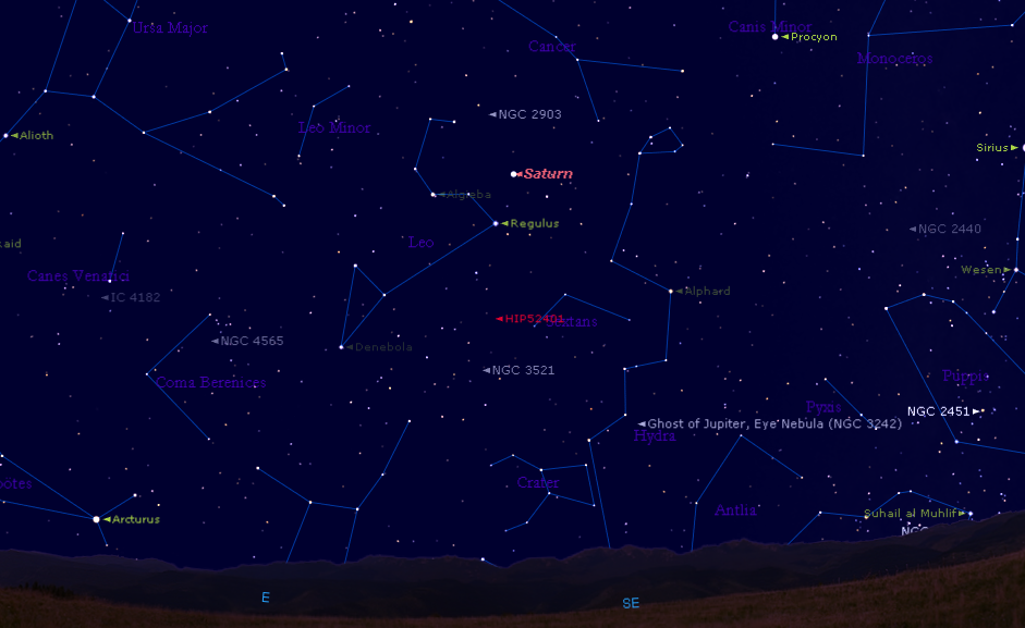

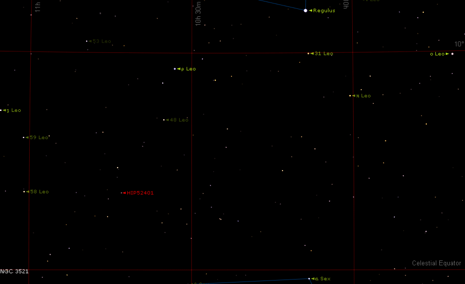

vtsamis Δημοσιεύτηκε Οκτώβριος 24, 2006 Μοιραστείτε Δημοσιεύτηκε Οκτώβριος 24, 2006 Γειά σου Δημήτρη, Δεν έχει κάτι στις 26, έχει όμως 2 την Παρασκευή 27 Οκτωβρίου.1) στις 27 Οκτ. 2006 στις 06:48 το πρωί ώρα Ελλάδας, μια απόκρυψη με πολύ εύκολο αστέρι, 6.56 mag, μεταβλητός, διπλός! Αστέρας HIP 52401 ή 34 Sextantis (κάτω από το Λέοντα) Αστεροειδής Fahrenheit (25 km διάμετρος). (βλ. χάρτη στην 1η σελίδα του τόπικ)Μονοπάτι (χονδρικά): Νότια Αιτωλοακαρνανία-Κορινθιακός-Αττική-Ρόδος-Κύπρος.2) στις 27 Οκτ. 2006 στις 19:27 ώρα Ελλάδας, μια απόκρυψη με δύσκολο αστέρι σε πυκνό πεδίο στη Serpens Cauda (βόρεια του Τοξότη), 11.7 mag. Αστέρας TYC6264-954-1 Αστεροειδής 339_Dorothea (38 km διάμετρος). Μονοπάτι (χονδρικά): Κέρκυρα-Ήπειρος-Βόρεια Στερεά Ελλάδα-Θεσσαλία-Νησιά ΒΑ Αιγαίου. Εγώ λέω να επιχειρήσω τουλάχιστον το ένα. Ο καιρός προβλέπεται αίθριος. Πάντως Δημήτρη, δεν το βλέπω καθόλου σα "δύσκολο εγχείρημα". Εδώ είμαστε ερασιτέχνες, όχι επαγγελματίες, ό,τι κάνουμε το κάνουμε για να περάσουμε καλά, και όχι καταναγκαστικά.Δε θα τρελαθούμε κιόλας αν δεν εξάγουμε επιστημονικά συμπεράσματα!Anyway, θα χαρώ πραγματικά αν κάποιος φίλος επιχειρήσει να δει κάποια απόκρυψη -έστω και με αρνητικό αποτέλεσμα!- και ανταλλάξουμε εμπειρίεςΒαγγέλης https://ui.adsabs.harvard.edu/search/q=%20author%3A%22tsamis%2C%20v.%22&sort=date%20desc%2C%20bibcode%20desc"Αστέρας εισαθρείς, αστήρ εμός. Είθε γενοίμην ουρανός, ως πολλοίς όμμασιν εις σε βλέπω."Πλάτων Σύνδεσμος για σχόλιο Κοινή χρήση σε άλλους ιστότοπους More sharing options...
vag_stephanou Δημοσιεύτηκε Οκτώβριος 24, 2006 Μοιραστείτε Δημοσιεύτηκε Οκτώβριος 24, 2006 Βαγγέλη, σε κάποιο βιβλίο είδα μια ωραία ιδέα για αποκρύψεις! Τραβάς star trails στην περιοχή που θα γίνει η απόκρυψη και το ένα ίχνος έχει ένα κενό στο σημείο που γίνεται η απόκρυψη! Εγώ επειδή θα είμαι Αθήνα και απ'οτι βλέπω το αστέρι θα είναι αρκετά χαμηλά --> πολλά φώτα μάλλον δε θα μπορέσω να το κάνω (υπάρχει μια μικρή περίπτωση να είμαι επαρχία, τότε ίσως γίνει). Ας το δοκιμάσει κάποιος! Σύνδεσμος για σχόλιο Κοινή χρήση σε άλλους ιστότοπους More sharing options...
vtsamis Δημοσιεύτηκε Οκτώβριος 24, 2006 Μοιραστείτε Δημοσιεύτηκε Οκτώβριος 24, 2006 Ναι, Βαγγέλη, με φιλμ για σχετικά λαμπρά αστέρια και σε ζόρικη παραλλαγή με CCD για αμυδρά: μέθοδος "drift scan timming".Σβήνεις το μοτέρ και τα αστέρια γράφουν trails στο CCD, που είναι πιο ευαίσθητο για αποκρύψεις αμυδρών αστέρων. Μετά μπορείς να κάνεις και ακριβή χρονομέτρηση. πχ http://www.users.bigpond.com/reedycrk/driftscantiming.htm https://ui.adsabs.harvard.edu/search/q=%20author%3A%22tsamis%2C%20v.%22&sort=date%20desc%2C%20bibcode%20desc"Αστέρας εισαθρείς, αστήρ εμός. Είθε γενοίμην ουρανός, ως πολλοίς όμμασιν εις σε βλέπω."Πλάτων Σύνδεσμος για σχόλιο Κοινή χρήση σε άλλους ιστότοπους More sharing options...
vag_stephanou Δημοσιεύτηκε Οκτώβριος 24, 2006 Μοιραστείτε Δημοσιεύτηκε Οκτώβριος 24, 2006 Αν βρεθώ εκτός Αθήνας εκείνη τη μέρα θα το επιχειρήσω, έτσι για το καλό! Σύνδεσμος για σχόλιο Κοινή χρήση σε άλλους ιστότοπους More sharing options...
vtsamis Δημοσιεύτηκε Οκτώβριος 24, 2006 Μοιραστείτε Δημοσιεύτηκε Οκτώβριος 24, 2006 Clear Skies!&Good Hunting! https://ui.adsabs.harvard.edu/search/q=%20author%3A%22tsamis%2C%20v.%22&sort=date%20desc%2C%20bibcode%20desc"Αστέρας εισαθρείς, αστήρ εμός. Είθε γενοίμην ουρανός, ως πολλοίς όμμασιν εις σε βλέπω."Πλάτων Σύνδεσμος για σχόλιο Κοινή χρήση σε άλλους ιστότοπους More sharing options...
