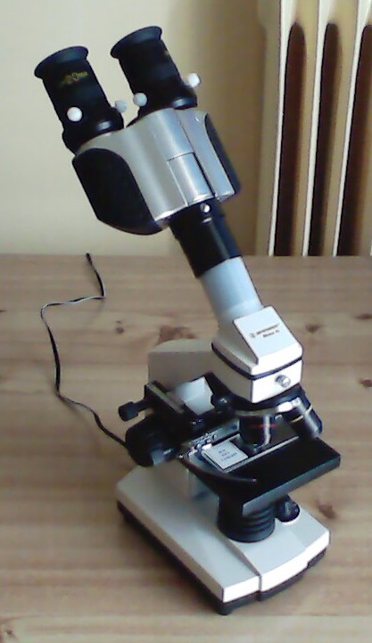

Και πράγματι, η χρήση τους πάνω στο Biolux, αναβαθμίζει τις δυνατότητές του σε μεγάλο βαθμό. Η παρατήρηση γίνεται πιο ξεκούραστη και τα θέματα εμφανίζονται πιο καθαρά. Αν μάλιστα διαθέτει κανείς κάποιο binoviewer (διοφθάλμιο), όπως ο γράφων, τότε οι δυνατότητες του Biolux κυριολεκτικά απογειώνονται! Το μικροσκόπιο μετατρέπεται σε στερεοσκοπικό και τα θέματά του παρουσιάζονται τρισδιάστατα!

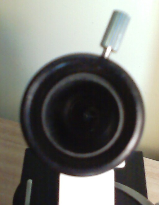

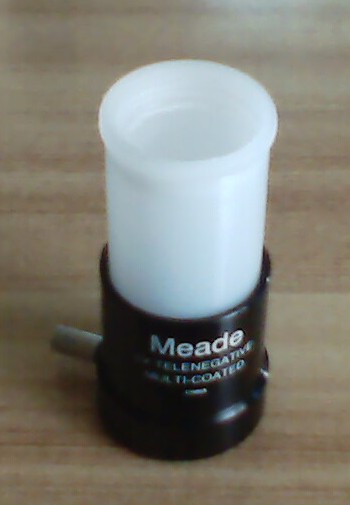

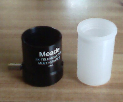

Δεν έκανα τίποτα σπουδαίο, απλά χρησιμοποίησα έναν ξεχασμένο barlow της Meade που είχα, χωρίς το κατώτερο τμήμα του που φέρει τον φακό του, και τον συνέδεσα με ένα κουτάκι φιλμ της FUJI (μαζί με το καπάκι του), που έτυχε να έχω, αφού το τρύπησα κι από τις δυο πλευρές του στην διάσταση του στηρίγματος προσοφθαλμίου του μικροσκοπίου (Νο 5 στο εγχειρίδιο οδηγιών χρήσης του), ώστε η συνολική μονάδα να δένει εφαρμοστά και είναι τόσο στέρεα, που να σηκώνει χωρίς στρεβλώσεις, ακόμα και το βάρος ενός binoviewer.

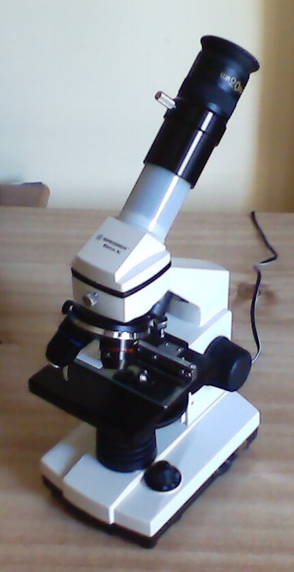

Η εγκατάσταση, έτσι όπως έγινε, μπορεί να παραμείνει μόνιμα επάνω στο μικροσκόπιο κι επιτρέπει την εναλλαγή των 1,25” και των μικρότερων προσοφθαλμίων χωρίς άλλες πρόσθετες κινήσεις:
Εδώ ο barlow και το κουτάκι τρυπημένο:

το φώς που μπαίνει απο τον αποστάτη-κουτι φιλμ δεν ενοχλεί? ενα μαυρο κουτι φιλμ δεν θα ήταν καλλίτερο ή απλα αυτο βρήκες?

Pentraks, ναι ήταν το μόνο κουτάκι διαθέσιμο, κι εγώ είχα την ίδια αμφιβολία αρχικά, αλλά τελικά δεν παρατήρησα καθόλου αντανακλάσεις. Εξάλλου, όπως το έχω μοντάρει – και φαίνεται από την τελευταία φωτογραφία που παρέθεσα – το χείλος του στηρίγματος προσοφθαλμίων του μικροσκοπίου (Νο 5) ανεβαίνει ψηλά μέσα στον barlow, για να είναι δυνατή η χρήση και των μικρότερων προσοφθαλμίων. Κάποιος άλλος πάντως μπορεί να χρησιμοποιήσει ένα μαύρο κουτάκι τύπου Kodak ή οποιοδήποτε άλλο κατάλληλο κυλινδρικό αντικείμενο που θα τύχει να βρει στο σπίτι του και να το μοντάρει όπως επιθυμεί.

αρχικά πρόσεξα και εγω εκείνο το λευκό διάφανο πλαστικό, και συνηθισμένος να "μισώ" το πολύ φως (οχι λόγω.. ονόματος :) ) είπα το ίδιο με τον pentraks.
αλλα αφού δεν ενοχλεί..

Έχω την πεποίθηση ότι το κατάμαυρο κουτάκι της Κodak θα καλύψει απολύτως τις αυξημένες ανάγκες σας σε… σκοτάδι! (και ψυχολογικά να το δεις, το μαύρο βοηθάει…)
