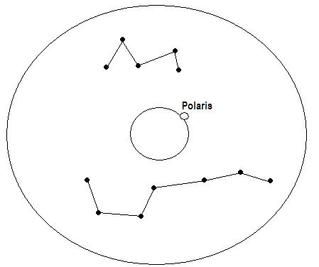

just_jim Δημοσιεύτηκε Ιανουάριος 17, 2007 Δημοσιεύτηκε Ιανουάριος 17, 2007 Έχω την HEQ5 και θέλω κάποιος που έχει την ίδια να μου διευκρινίσει πως ακριβώς πρέπει να κάνω την πολική ευθυγράμμιση... Από τη πολική διόπτρα μπορώ να δω ένα τέτοιο σχήμα: Βάζω τον πολικό ακριβώς μέσα στο κουκλάκι που λέει POLARIS αλλά και πάλι έχει απόκλιση. δηλαδή μετά από 5 λεπτά πρέπει να ξανακεντράρω έχοντας πάνω την DSI και BarlowΧ2... Είναι φυσική η απόκλιση? Να δουμε ποτε θα ξαναδουμε σκοταδι.... Ριμαδα φωτορυπανση...
MPARLAS DHMHTRIOS Δημοσιεύτηκε Ιανουάριος 17, 2007 Δημοσιεύτηκε Ιανουάριος 17, 2007 βαλε τον πολικο στο κεντρο του σταυρου. Σ.Ε.Α.Α (συλλογος ερασιτεχνικης αστρονομιας αργολιδας) http://astropanorama-panorama.blogspot.com/

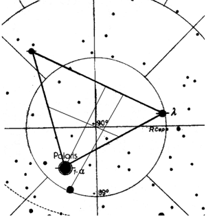

giorgosgr Δημοσιεύτηκε Ιανουάριος 24, 2007 Δημοσιεύτηκε Ιανουάριος 24, 2007 Τελικα ο φιλος ρωταει και κανεις δεν του απανταει επι της ουσιας....Παροτι θεωρω πως πρεπει να διαβασει το εγχειριδιο της βασης του θα πω μια απλη μεθοδο πολικης ευθυγραμμισης που δινει ικανοποιητικη ακριβεια για γενικη χρηση.1) Θεωρω πως η πολικη διοπτρα ειναι ευθυγραμμισμενη με τον αξονα της ορθης αναφορας.2)Πρεπει να εχουμε απομνημονευσει την θεση του ουρανιου πολου (δεν ειναι δυσκολο βλ επισυναπτομενο χαρτη).3)Σκοπευουμε με την πολικη διοπτρα την θεση που βρισκεται ο βορειος ουρανιος πολος.Αυτο ηταν! Ειμαστε ετοιμοι! Εχουμε καλη πολικη ευθυγραμμιση για να παρακολουθει ωρες η ισημερινη μας στηριξη και να εχουν ακριβεια οι κυκλοι θεσεως. Facebook Giorgos'' videoastronomy page https://www.facebook.com/videoastronomy/
alepohori Δημοσιεύτηκε Ιανουάριος 24, 2007 Δημοσιεύτηκε Ιανουάριος 24, 2007 Ευχαριστούμε πολύ!Αν και πιστεύω ότι αν θεωρήσουμε το τρίγωνο : Πολικός, λ , και αυτό που είναι κάτω από τον πολικό, βολεύει περισσότερο. Τάδε έφη vtsamis! Δημήτρης Καπετανάκης CGCG108-138: Mag 15.5v, να τ'αφήσω; Πολλά τα mag Άρη! Το flickr μου
vag_stephanou Δημοσιεύτηκε Ιανουάριος 24, 2007 Δημοσιεύτηκε Ιανουάριος 24, 2007 Δημήτρη, με το τρίγωνο που λες πως βρίσκεται ο β.πόλος; Κάνε ένα σχεδιάκι αν δε σου κάνει κόπο...

alepohori Δημοσιεύτηκε Ιανουάριος 24, 2007 Δημοσιεύτηκε Ιανουάριος 24, 2007 Δημήτρη, με το τρίγωνο που λες πως βρίσκεται ο β.πόλος; Κάνε ένα σχεδιάκι αν δε σου κάνει κόπο... Δεν έχω σχέδιο,αλλά ο πολικός ειναι στην ορθή γωνία του ορθογώνιου τριγώνου και ο ΒΠ λίγο κάτω από το κέντρο της υποτείνουσας. Δημήτρης Καπετανάκης CGCG108-138: Mag 15.5v, να τ'αφήσω; Πολλά τα mag Άρη! Το flickr μου
vag_stephanou Δημοσιεύτηκε Ιανουάριος 24, 2007 Δημοσιεύτηκε Ιανουάριος 24, 2007 ο ΒΠ λίγο κάτω από το κέντρο της υποτείνουσας.Μάλλον εννοείς το κέντρο της μεγάλης κάθετης πλευράς. Καλό φαίνεται έτσι.

vtsamis Δημοσιεύτηκε Ιανουάριος 24, 2007 Δημοσιεύτηκε Ιανουάριος 24, 2007 ... και ειδικότερα όχι ακριβώς στο κέντρο, αλλά στα 2/5 της μεγάλης καθετης Πολικός-λάμδα. https://ui.adsabs.harvard.edu/search/q=%20author%3A%22tsamis%2C%20v.%22&sort=date%20desc%2C%20bibcode%20desc"Αστέρας εισαθρείς, αστήρ εμός. Είθε γενοίμην ουρανός, ως πολλοίς όμμασιν εις σε βλέπω."Πλάτων
vag_stephanou Δημοσιεύτηκε Ιανουάριος 24, 2007 Δημοσιεύτηκε Ιανουάριος 24, 2007 Βαγγέλη, 2/5 από τον πολικό προς το λ ή αντίστροφα;
KOTS Δημοσιεύτηκε Ιανουάριος 24, 2007 Δημοσιεύτηκε Ιανουάριος 24, 2007 2/5 απο το πολικο STARFINDER EQUATORIAL 8\" FL 1200mm MEADE Series 4000 MEADE 6.7mm - 40mm 52 HYPERION 13mm 68
