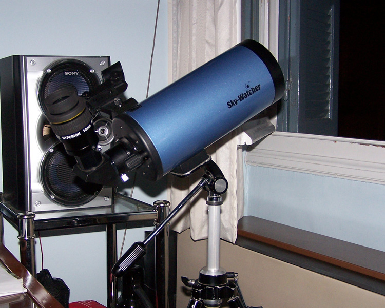

παναγιωτης Δημοσιεύτηκε Μάρτιος 27, 2007 Μοιραστείτε Δημοσιεύτηκε Μάρτιος 27, 2007 Είχα και εγώ αυτή την απορεία. Είναι πολύ μικρό για να αποδόσει σε dso και πλανήτες, για bird watching αν θες αξίζει. Κάνει στην ουσία μόνο για φωτογράφιση με ccd και dslr με ανάπτορα για το βινιετάρισμα-κόμη που βγάζει στην dslr λόγο μικρού ανοίγματος (τον έχει κατασκευάσει ο maxplank, ένα σωληνάκι είναι, τίποτα σπουδαίο, όμως απαραίτειτο). Εγώ τελικά πήρα ένα μεταχειρισμένο 4" Maksutov και είμαι απόλυτα ευχαριστημένος. Την ώρα που εμείς κοιτάμε τα , τα βλέπουν και κάποιοι άλλοι, ίσως όχι από τον δικό μας κόσμο... Σύνδεσμος για σχόλιο Κοινή χρήση σε άλλους ιστότοπους More sharing options...
Polykarpos Δημοσιεύτηκε Μάρτιος 27, 2007 Μοιραστείτε Δημοσιεύτηκε Μάρτιος 27, 2007 ποιό 4αρο μαξούτοφ πήρες; Σύνδεσμος για σχόλιο Κοινή χρήση σε άλλους ιστότοπους More sharing options...
παναγιωτης Δημοσιεύτηκε Μάρτιος 27, 2007 Μοιραστείτε Δημοσιεύτηκε Μάρτιος 27, 2007 Πήρα το skywatcher που πουλούσε ο sslazio. Την ώρα που εμείς κοιτάμε τα , τα βλέπουν και κάποιοι άλλοι, ίσως όχι από τον δικό μας κόσμο... Σύνδεσμος για σχόλιο Κοινή χρήση σε άλλους ιστότοπους More sharing options...
