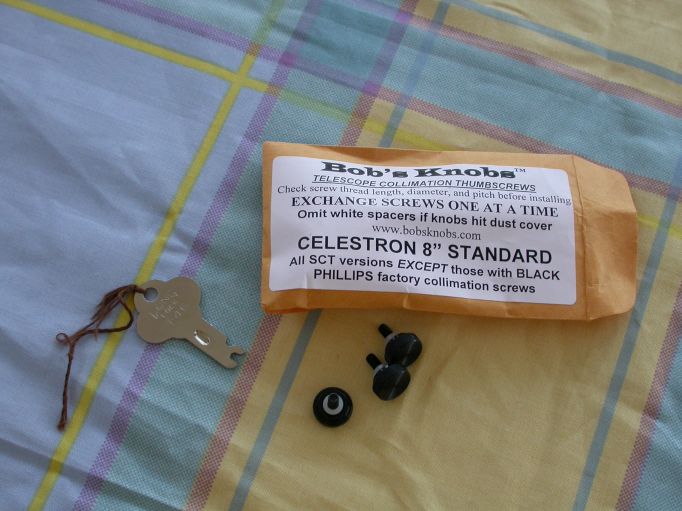

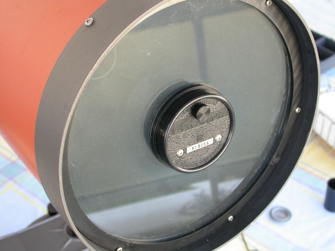

giorgosgr Δημοσιεύτηκε Απρίλιος 29, 2007 Μοιραστείτε Δημοσιεύτηκε Απρίλιος 29, 2007 Οι συγκεκριμένες βίδες είναι πολύ βολικές σε όλα τα τηλεσκόπια Schmidt Cassegrain.Αποφάσισα τελικά να τις τοποθετήσω στο παλιό C8.Η διαδικασία που ακολούθησα είναι πολύ απλή. Στόχευσα ένα σπίτι σε απέναντι βουνό. Αφαίρεσα μία βίδα με και την αντικατέστησα με την αντίστοιχη του Bob. Την έσφιξα ώσπου το σπίτι να έιναι πάλι στο κέντρο του πεδίου. Το ίδιο και με την δεύτερη και με την τρίτη. Έτσι η ευθυγράμμιση του τηλεσκοπίου ήταν ήδη αρκετά καλή. Μολις νύχτωσε έκανα ακόμα ακριβέστερη με τον πολικό αστέρα. Αυτό ήταν! Τώρα θα μπορώ να ευθυγραμμίζω το C8 άμεσα και γρήγορα χωρίς να ψάχνω εργαλεία στο σκοτάδι Προετοιμασία Η μία βίδα είναι ήδη στη θέση της Facebook Giorgos'' videoastronomy page https://www.facebook.com/videoastronomy/ Σύνδεσμος για σχόλιο Κοινή χρήση σε άλλους ιστότοπους More sharing options...

MARINOS Δημοσιεύτηκε Απρίλιος 30, 2007 Μοιραστείτε Δημοσιεύτηκε Απρίλιος 30, 2007 Εκτός από το διαφορετικό κεφάλι που έχουν, αυτές οι βίδες έχουν κάτι άλλο διαφορετικό από αυτές του τηλεσκοπίου; Χρήστος Μαρινός Σύνδεσμος για σχόλιο Κοινή χρήση σε άλλους ιστότοπους More sharing options...

eliasg2004 Δημοσιεύτηκε Απρίλιος 30, 2007 Μοιραστείτε Δημοσιεύτηκε Απρίλιος 30, 2007 Τα bob's knobs είναι η ευκολότερη η πρακτικότερη και η φθηνότερη αναβάθμιση που μπορεί να κάνει κανείς στο καταδιοπτρικό του. Θα παραλάβεις στην πόρτα σου σε φάκελο κανονικά. Νίκο δεν θα έχεις κανένα πρόβλημα με τελωνεία κλπ.Η μόνη προσοχή που χρειάζεται είναι να εφαρμόσεις ακριβώς τις οδηγίες που περιέγραψε ο Γιώργος παραπάνω - χονδρικά: μία βίδα αφαιρείς - μία βίδα βάζεις και σε όλη τη διαδικασία το δευτερεύον το κρατούν τουλάχιστον δύο βίδες. Σύνδεσμος για σχόλιο Κοινή χρήση σε άλλους ιστότοπους More sharing options...
KOSTAKIS Δημοσιεύτηκε Απρίλιος 30, 2007 Μοιραστείτε Δημοσιεύτηκε Απρίλιος 30, 2007 Επισης (γι αυτους που θελουν να τις κατασκευασουν)πρεπει να λαβουν υπ'οψιν οχι μονο το σπειρωμα ,αλλα και το αυστηρα καθορισμενο μηκος του ενεργου σπειρωματος,γιατι λειτουργει περισσοτερο σαν αποστατης παρα σαν βιδα. Συμφωνω με τον Ηλια οτι προκειται για την φθηνοτερη μεν,αλλα απειρως σημαντικη αναβαθμιση του τηλεσκοπιου. Σύνδεσμος για σχόλιο Κοινή χρήση σε άλλους ιστότοπους More sharing options...

Μανούσος Δημοσιεύτηκε Σεπτέμβριος 30, 2008 Μοιραστείτε Δημοσιεύτηκε Σεπτέμβριος 30, 2008 Επαναφέρω ξανά το θέμα. Μόλις χτες μου ήρθαν κι εμένα οι βίδες αυτές για το νευτώνειό μου. Το πακετάκι περιείχε 3 βίδες σύσφιξης, 3 βίδες ευθυγράμμισης με ποιο σκληρά ελατήρια για το πρωτεύον και 3 βίδες για το δευτερεύον. Η εγκατάσταση ήταν παιχνιδάκι. Πολύ απλά αφαιρείς μια - μια τις παλιές βίδες και βάζεις τις καινούριες. Παιδιά απίστευτη ευκολία. Μέχρι τώρα έπρεπε να παίρνω μαζί μου 2 κατσαβίδια και να παλεύω στα σκοτάδια προσέχοντας να μην μου πέσει κανένα στο κάτοπτρο. Τώρα πλέον με τα χέρια είναι θέμα δευτερολέπτων. Το προτείνω σε όλους που έχουν νευτώνεια αλλά και sct. Φιλικά -- Μανούσος ΔημήτρηςΟι κατασκευές μου:https://www.astrovox.gr/forum/viewtopic.php?t=22270https://www.astrovox.gr/forum/viewtopic.php?t=17643https://www.astrovox.gr/forum/viewtopic.php?t=19201 Σύνδεσμος για σχόλιο Κοινή χρήση σε άλλους ιστότοπους More sharing options...
