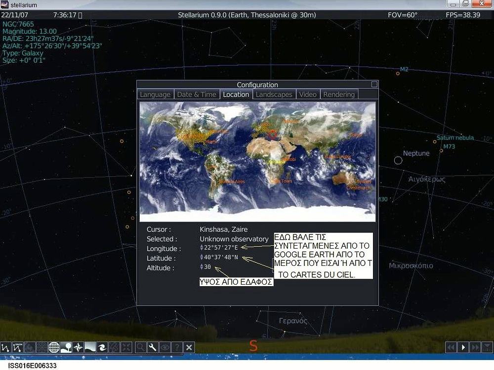

kellner Δημοσιεύτηκε Νοέμβριος 22, 2007 Δημοσιεύτηκε Νοέμβριος 22, 2007 Παιδιά μια μικρή βοιθια για όσους ξέρουν το stellarium!!!! Σε πιο σημειο στο πρόγραμμα βάζω συντεταγμένες!!!!! Και πώς !!! Μόνο Αθήνα βλέπω !!!!!!!!! SkyWatcher Dobsonian 8\" TeleVue Barlow 3x , 31.8mm (1 1/4\")
Altinakis Δημοσιεύτηκε Νοέμβριος 22, 2007 Δημοσιεύτηκε Νοέμβριος 22, 2007 Σου στελνω μια φωτο που δειχνει που και πως τα αλλαζεις... Δεν εχει ολες τις πολεις αλλα μπορεις να δωσεις εσυ συντεταγμενες. Εγω τις βρηκα απο το Google earth πανω απο το σπιτι μου... Βαζεις και το υψος σου απο την θαλασσα και εισαι οκ! Παντως επι της ευκαιριας εβαλα το Starry Nights (8GB!!!!) και παιδια ξενερωσα! Πολυ βαρυ, και στην ουσια πολλες λειτουργιες ψιλοαχρηστες.... Δεν ξερω αν το νιωθω μονο εγω αλλα μου αρεσει περισσοτερο η απλοτηα του Stellarium καθως και το flexibility του... Το αλλο χανεσαι χωρις λογο... Δεν ξερω... Meade LX200 8" EMC Classic (F/10) , Celestron Ultima Barlow 2x, Baader Ortho 6mm (Phantom),Hirsch SCT Focal Reducer / Corrector f/6.3, Philips SPC900NC IR/Cut >Destination Space!

kellner Δημοσιεύτηκε Νοέμβριος 23, 2007 Συγγραφέας Δημοσιεύτηκε Νοέμβριος 23, 2007 Παιδιά ευχαριστώ για την κατανόηση που μου δείξατε Παίζοντας με το stellarium τελικά διαπίστωσα ότι με το γράμμα ΜΣτο πλικτρολογιο του PC διαχιριζεσε τα πάντα στο stellarium!!!!!!!!!!!!!!! Κάντε μια δοκιμή και θα το δείτε!!!! Μ SkyWatcher Dobsonian 8\" TeleVue Barlow 3x , 31.8mm (1 1/4\")
Altinakis Δημοσιεύτηκε Νοέμβριος 23, 2007 Δημοσιεύτηκε Νοέμβριος 23, 2007 Sorry αλλα τι εννοεις τα παντα?? Εμενα μου εβγαλε απλα 1. Set Location. και τιποτα αλλο.... Για αναλυσε μας το... Meade LX200 8" EMC Classic (F/10) , Celestron Ultima Barlow 2x, Baader Ortho 6mm (Phantom),Hirsch SCT Focal Reducer / Corrector f/6.3, Philips SPC900NC IR/Cut >Destination Space!

kellner Δημοσιεύτηκε Νοέμβριος 23, 2007 Συγγραφέας Δημοσιεύτηκε Νοέμβριος 23, 2007 Stellarium και το γράμμα Μ στο πληκτρολόγιο είναι τελικά το πιο σημαντικό!!!! Πατήστε το Μ και με τα βελάκια πάνω κάτω δεξιά αριστερά για να δείτε τις υπόλοιπες επιλογές!!!!!!!!! Πειραματιζωμε τι να κάνω!!!!!!!!! SkyWatcher Dobsonian 8\" TeleVue Barlow 3x , 31.8mm (1 1/4\")
kellner Δημοσιεύτηκε Νοέμβριος 23, 2007 Συγγραφέας Δημοσιεύτηκε Νοέμβριος 23, 2007 Και το πιο σημαντικό για το stellarium!!!!! Μετά τις προσωπικές επιλογές που θα κάνετε πατώντας το Μ (άνω-κάτω-δεξιά-αριστερά ) ΠΑΤΗΣΤΕ ΤΟ ENTER ΓΙΑ ΑΠΟΘΗΚΕΥΣΗ!!!!!!!!!! ΚΑΛΗ ΔΙΑΣΚΕΔΑΣΗ!!!! SkyWatcher Dobsonian 8\" TeleVue Barlow 3x , 31.8mm (1 1/4\")
