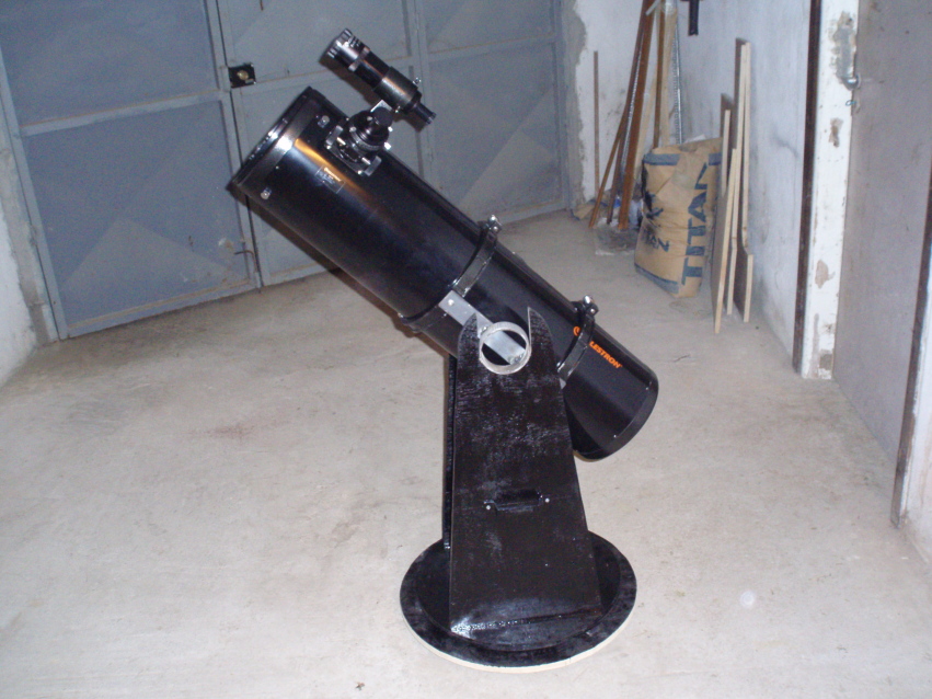

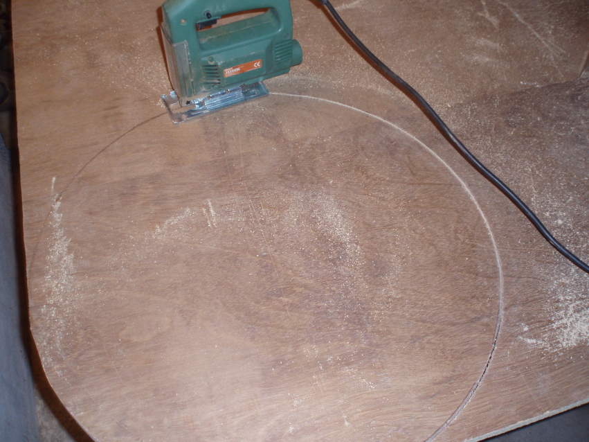

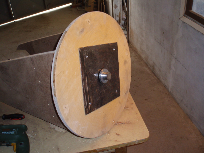

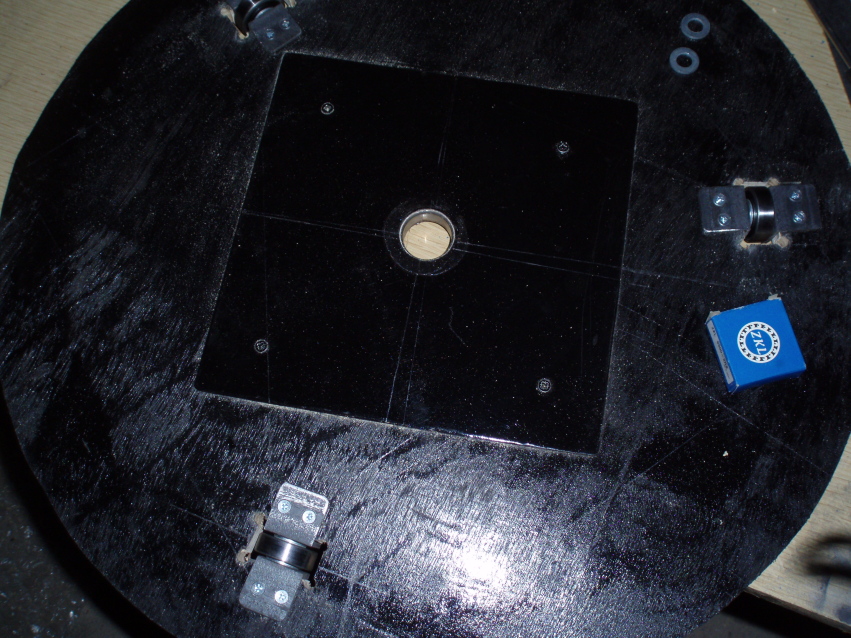

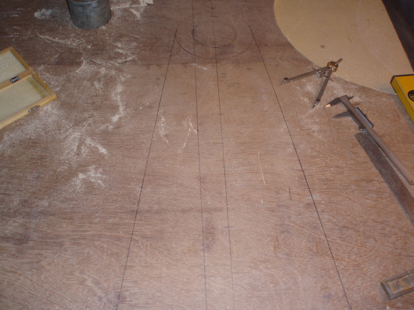

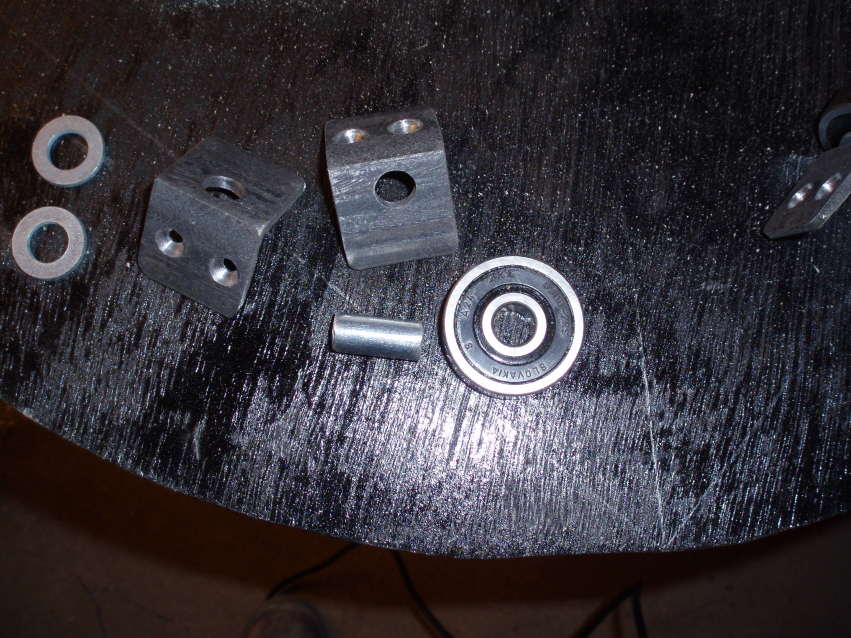

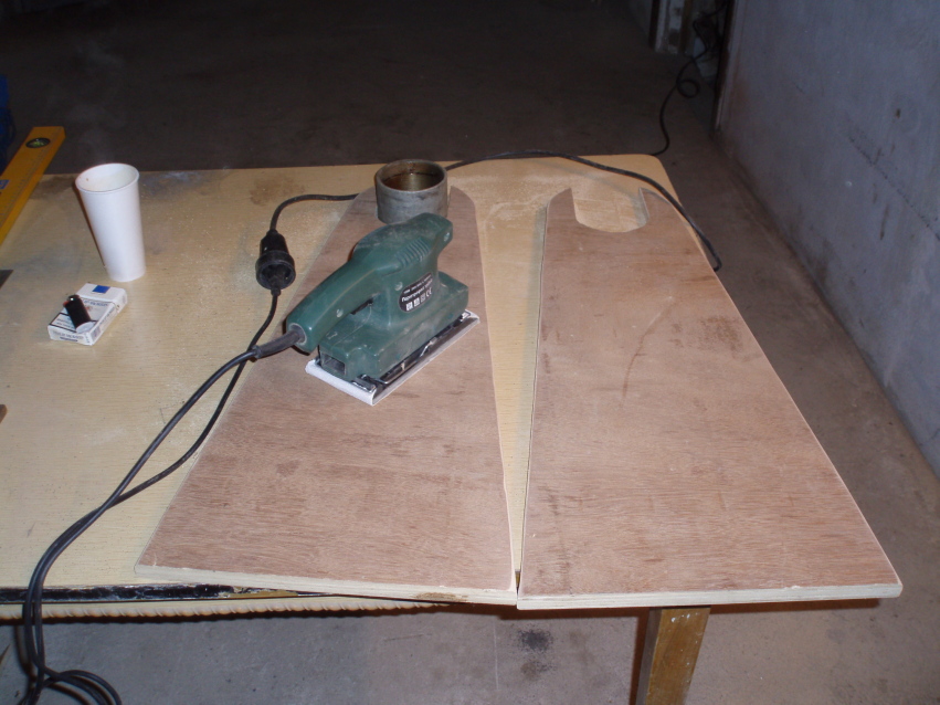

τσιαγκας προδρομος Δημοσιεύτηκε Ιανουάριος 19, 2008 Δημοσιεύτηκε Ιανουάριος 19, 2008 Εχθες παρελαβα το πρωτο μου νευτονιο 8'' αλλα η αγωρα ηταν απο αγγελια και μονο ο σωληνας με τα δαχτυλιδια για ισημερινη, επηδη δεν θελω να μπω στην διαδικασια αγωρας ισημερινης ( πρως το παρον) εβαλα εμπρος σημερα την κατασκευη μιας βασης dobson μιας και ειναι ποιο πρακτικη για παρατηρηση και ευκολη στην κατασκευη. Καθαρούς ουρανούς
τσιαγκας προδρομος Δημοσιεύτηκε Ιανουάριος 19, 2008 Συγγραφέας Δημοσιεύτηκε Ιανουάριος 19, 2008 εχει ακομα δουλεια !! οταν τελειωσω κατα νεα δαχτυλιδια στηριξεως και το πελμα την κατω βαση με ρουλεμαν ,θα ξανα βγαλω foto. Καθαρούς ουρανούς
JIMKIBOU Δημοσιεύτηκε Ιανουάριος 20, 2008 Δημοσιεύτηκε Ιανουάριος 20, 2008 Πολυ ωραιος! Δειχνει ομορφη και στιβαρη κατασκευη!Θα ηθελα πολυ να δω την υπολοιπη διαδικασια και τον τροπο που θα προσαρμοσεις τον σωληνα πανω στην βαση. Καλη συνεχεια. Φιλικά Δημήτρης Κ. Σ.Ε.Α.Α (Συλλογος Eρασιτεχνικής Aστρονομίας Αργολίδας)

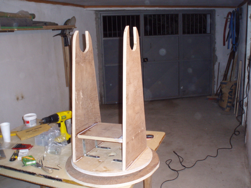

τσιαγκας προδρομος Δημοσιεύτηκε Ιανουάριος 20, 2008 Συγγραφέας Δημοσιεύτηκε Ιανουάριος 20, 2008 Καλησπερα σημερα προχορισα λιγο , τελιωσε και η βαση περιστροφης κατα αζιμ. και ενα μερος απο τα δαχτυλιδια και γενικοτερα ο τροπος κινησης καθ'υψος πυστευω οτι θα τελιωσει συντομα!!!! Καθαρούς ουρανούς

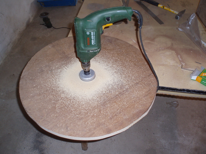

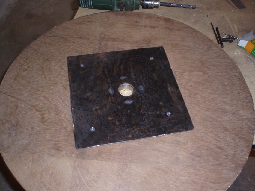

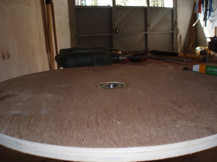

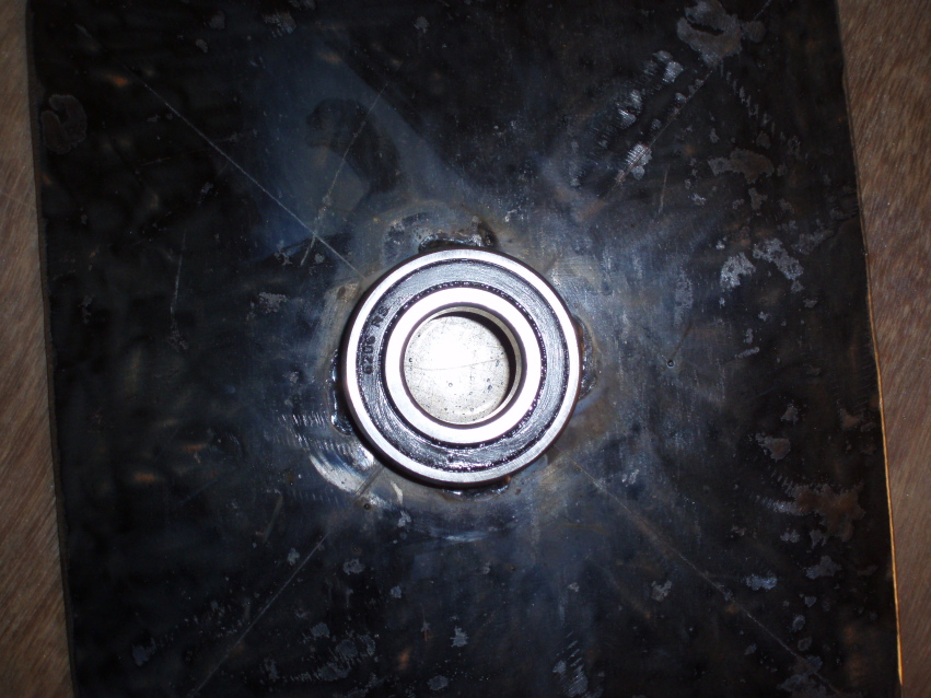

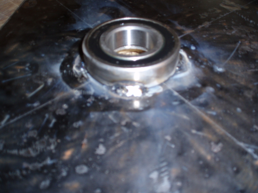

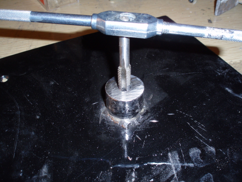

pentraks Δημοσιεύτηκε Ιανουάριος 21, 2008 Δημοσιεύτηκε Ιανουάριος 21, 2008 Ωραία πράγματα, μπράβο!!! Μια ερώτηση μόνο, το ρουλεμάν που κόλλησες στην πλάκα δε χάλασε με την ηλεκτροκόλληση; Imagination is more important than knowledge
vag_stephanou Δημοσιεύτηκε Ιανουάριος 21, 2008 Δημοσιεύτηκε Ιανουάριος 21, 2008 Πάντως υπάρχουν και ειδικά ρουλεμάν, διαφορετικά από τα κλασσικά που ταιριάζουν καλύτερα στην περίπτωση. Δες εδώ και εδώ. Καλή συνέχεια με την κατασκευή!
τσιαγκας προδρομος Δημοσιεύτηκε Ιανουάριος 21, 2008 Συγγραφέας Δημοσιεύτηκε Ιανουάριος 21, 2008 Καλησπερα ευχαριστω για τα καλα σας λογια!!!! pentraks οχι ,για να μην καταστραφη το κολλησα σε 4 μικρα τμηματα σταυρό και με πολα αμπερ στην ηλεκτροκολληση για να γινουν τα κολληματα ποιο γριγορα ετσι οστε να μην προλαβει και υπερθερμανθει. μολις βρω ελευθερο χρονο θα συνεχισω Καθαρούς ουρανούς

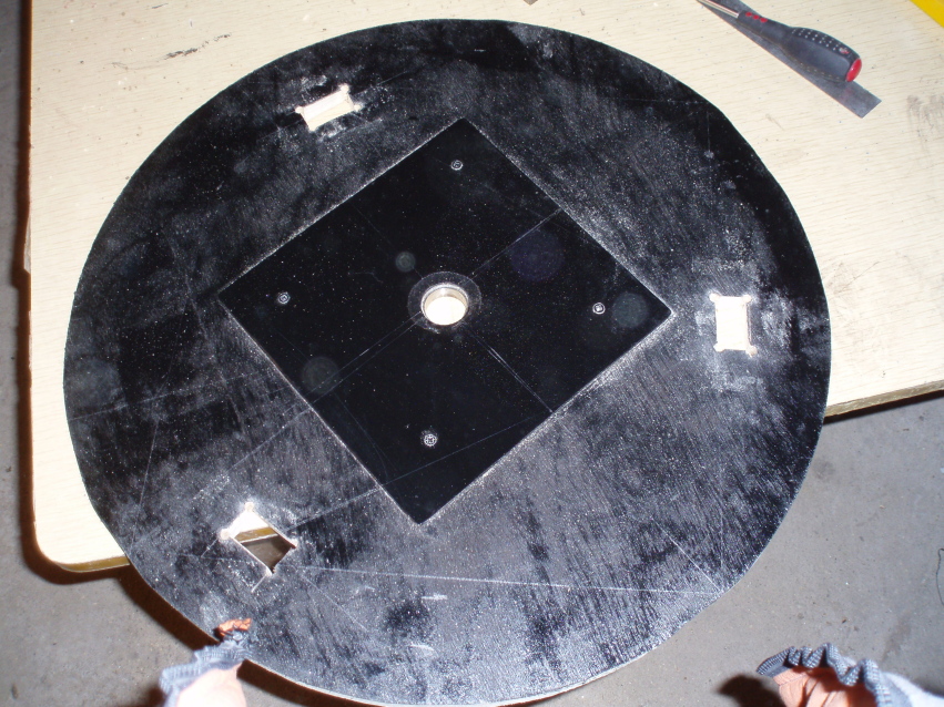

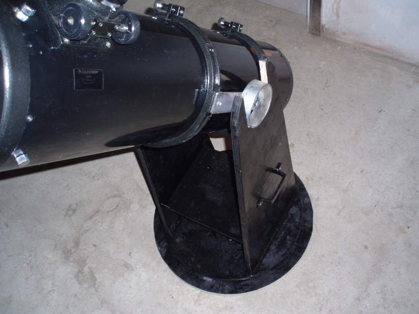

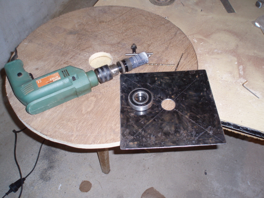

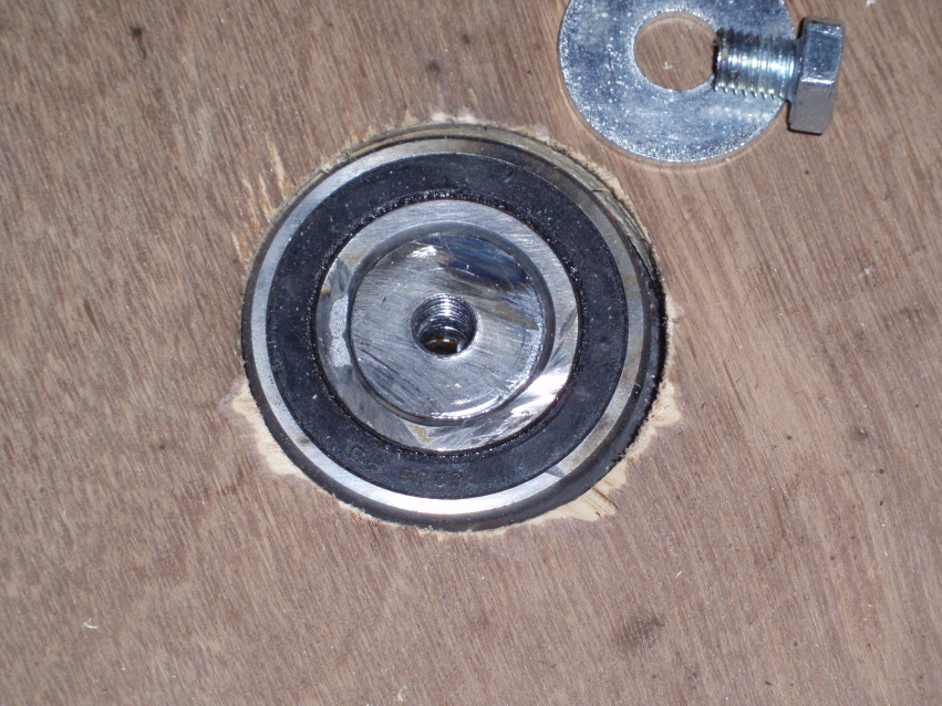

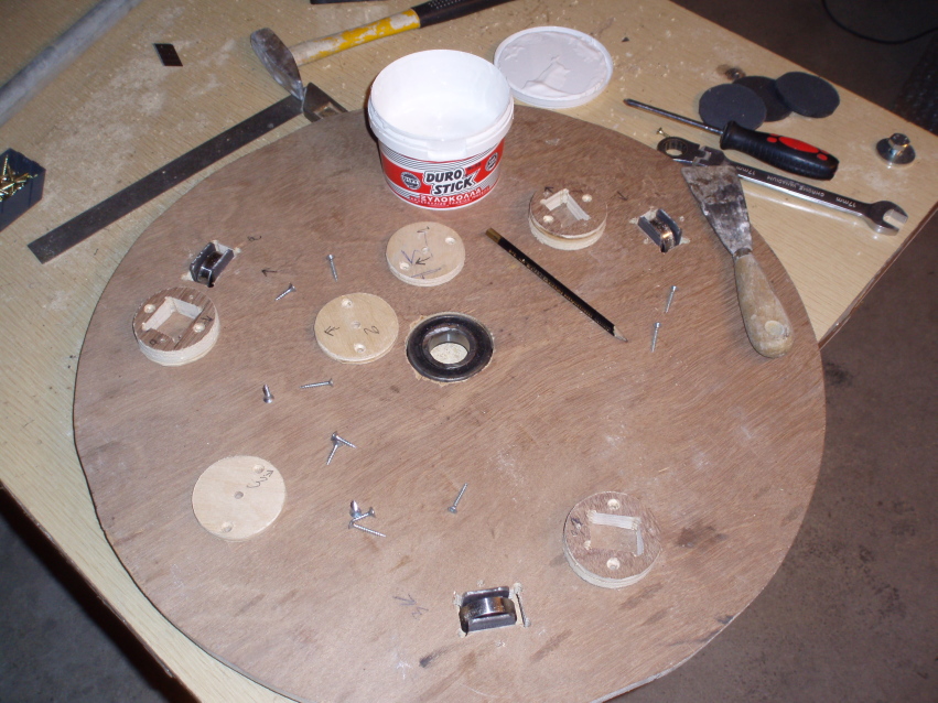

τσιαγκας προδρομος Δημοσιεύτηκε Ιανουάριος 27, 2008 Συγγραφέας Δημοσιεύτηκε Ιανουάριος 27, 2008 και η συνεχεια των εργασειων της Καθαρούς ουρανούς

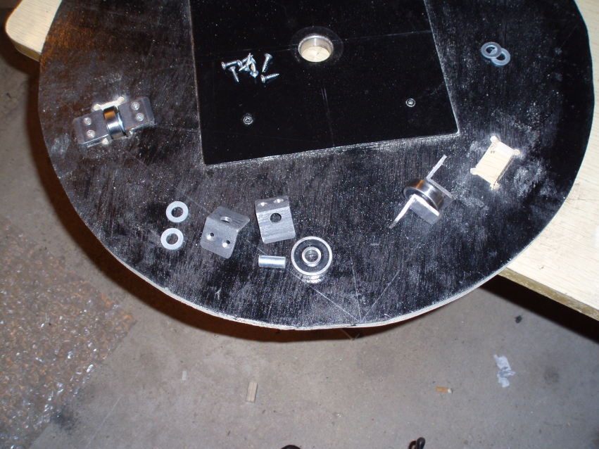

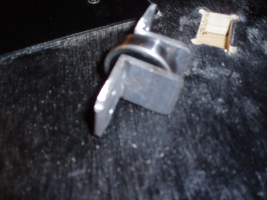

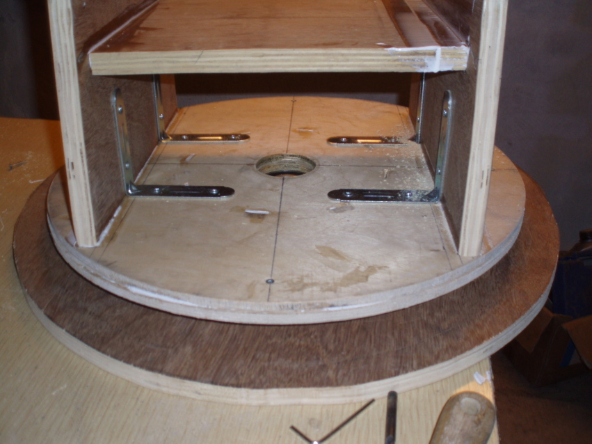

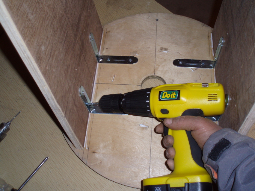

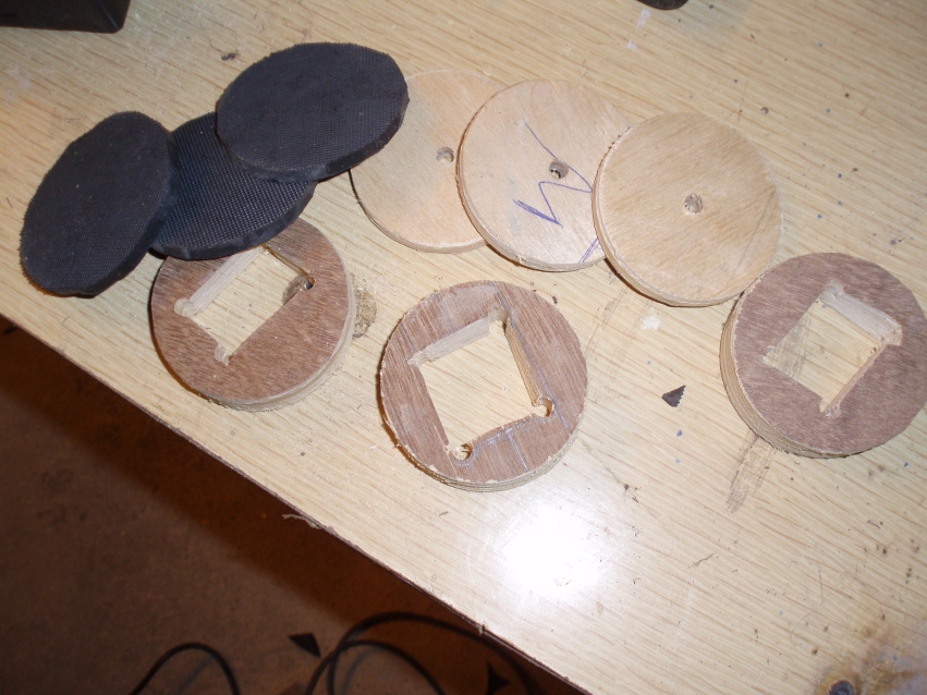

τσιαγκας προδρομος Δημοσιεύτηκε Ιανουάριος 27, 2008 Συγγραφέας Δημοσιεύτηκε Ιανουάριος 27, 2008 Στη συνεχεια δειχνω τον τροπο που εγιναν τα ποδαρακια και ο τροπος συνδεσης των δυο μερων της βασης και του κυριος κορμου Καθαρούς ουρανούς

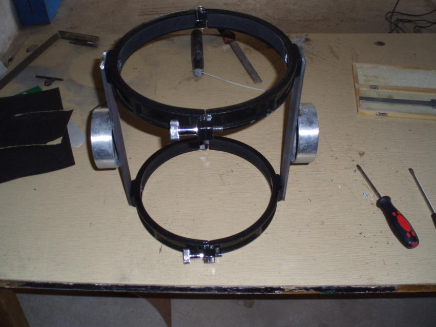

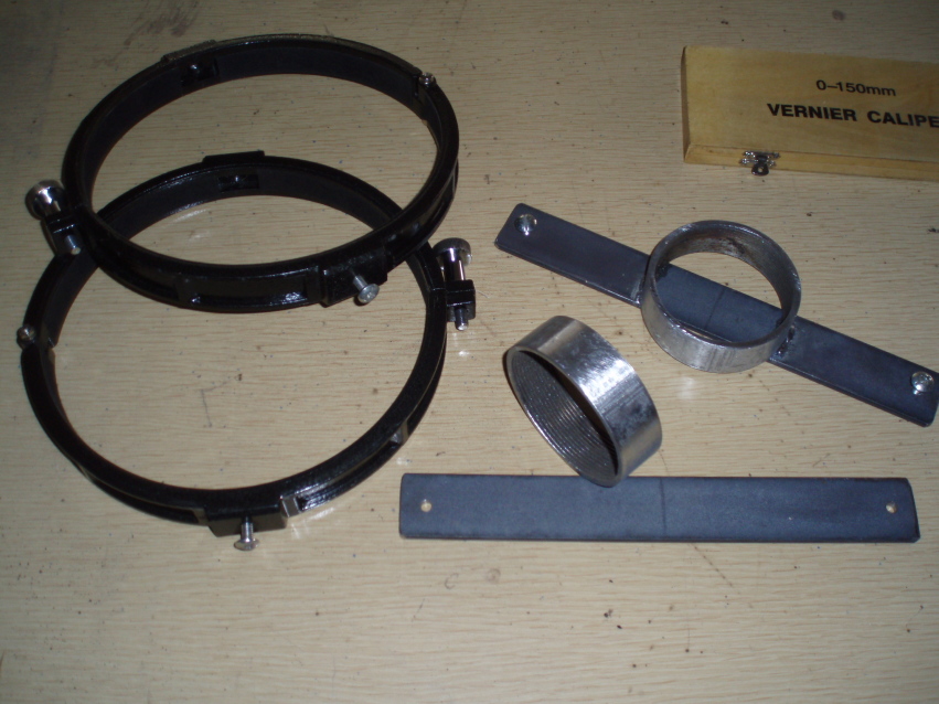

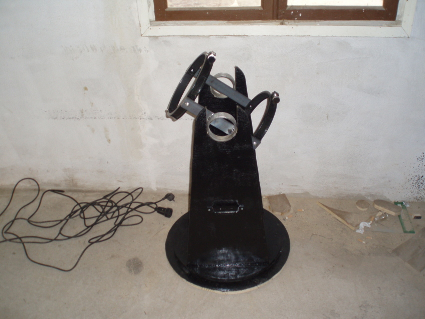

τσιαγκας προδρομος Δημοσιεύτηκε Ιανουάριος 27, 2008 Συγγραφέας Δημοσιεύτηκε Ιανουάριος 27, 2008 Σε παλεοτερο μνμ. ειχα κανει τα δαχτυλιδια αλλα δεν μου αρεσανε και εκμεταλευτικα τα δαχτυλιδια για την ισημερινη, ετσι οστε να λυνεται για να μπορουν να ξαναχρισιμοποιηθουν στην ισημερινη Καθαρούς ουρανούς
τσιαγκας προδρομος Δημοσιεύτηκε Ιανουάριος 27, 2008 Συγγραφέας Δημοσιεύτηκε Ιανουάριος 27, 2008 Αναμαλλιασμενος με την φορμα εργασειας στο εργαστηριο αλλα και χαρουμενος ,γεματος ικανοποιηση απο το τελικο αποτελεσμα οπου αποδειχτικε λειτουργικοτατο Καθαρούς ουρανούς

sheliak Δημοσιεύτηκε Ιανουάριος 27, 2008 Δημοσιεύτηκε Ιανουάριος 27, 2008 Πολυ ωραια κατασκευη! Μπραβο!Και πολυ καλη παρουσιαση!Το εχεις δοκιμασει σε παρατηρηση? εντυπωσεις?
τσιαγκας προδρομος Δημοσιεύτηκε Ιανουάριος 27, 2008 Συγγραφέας Δημοσιεύτηκε Ιανουάριος 27, 2008 Ευχαριστω!!!!οχι δεν προλαβα σημερα την τελιωσα!!και ο καιρος ειναι χαλια!!! παντος η κινησεις γινονται ομαλα σταθερα και ευχριστα!! Ηταν περισοτερο πολυπλοκο απο οτι περιμενα αλλα οχι ακατορθωτο, το καλο ειναι οτι δεν χριαστικε μηχανουργεια και ιδικευμενα εργαλεια . Με 5-6 ηλεκτρικα εργαλεια (εστω και ερασιτεχνηκα) που συγουρα εχουν στο σπιτι τους ολοι οσοι ασχολουντε με μαστορεματα και λιγη φαντασια ειναι εφικτο να γινει. Καθαρούς ουρανούς
JIMKIBOU Δημοσιεύτηκε Ιανουάριος 27, 2008 Δημοσιεύτηκε Ιανουάριος 27, 2008 Συγχαρητηρια για την πολυ ωραια κατασκευη και καλοταξιδο! Μην ξεχασεις να μας πεις τις εντυπωσεις σου απο την παρατηρηση! Φιλικά Δημήτρης Κ. Σ.Ε.Α.Α (Συλλογος Eρασιτεχνικής Aστρονομίας Αργολίδας)
filiatra Δημοσιεύτηκε Ιανουάριος 27, 2008 Δημοσιεύτηκε Ιανουάριος 27, 2008 Πολύ καλή κατασκευή φαίνεται.Μπράβο. Με εκτίμηση Παναγιώτης Φωτεινέας

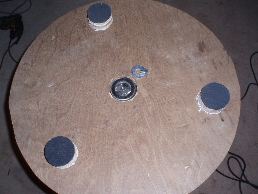

geonik Δημοσιεύτηκε Ιανουάριος 28, 2008 Δημοσιεύτηκε Ιανουάριος 28, 2008 Μπράβο πολύ καλή κατασκευή !Στις φωτογραφίες φαίνονται σην βάση εκει που πατάει το Rocker Box τρία στρογγυλά πατάκια απο κάποιο ελλαστικό υλικό.Η ερώτιση είναι τι υλικό είναι και που το βρήκες ?Γιώργος Νικολιδάκης Γιώργος Νικολιδάκης Μέλος ΕΑΕ.We count the time scale and analyze the creation mechanisms, trying to catch in mind the invisible.http://geonik.homeip.nethttp://astronomia.org.gr
τσιαγκας προδρομος Δημοσιεύτηκε Ιανουάριος 28, 2008 Συγγραφέας Δημοσιεύτηκε Ιανουάριος 28, 2008 Kαλησπερα Περιμενα οτι καποιος θα το ρωτουσε αυτο!!!!Ειναι σολα παπουτσιων ημισκλιρο ελαστικο παχους 5mm. το αγορασα (ενα κοματι) απο ενα επιδιορθωτη υποδιματων (τσαγκαρη) Καθαρούς ουρανούς

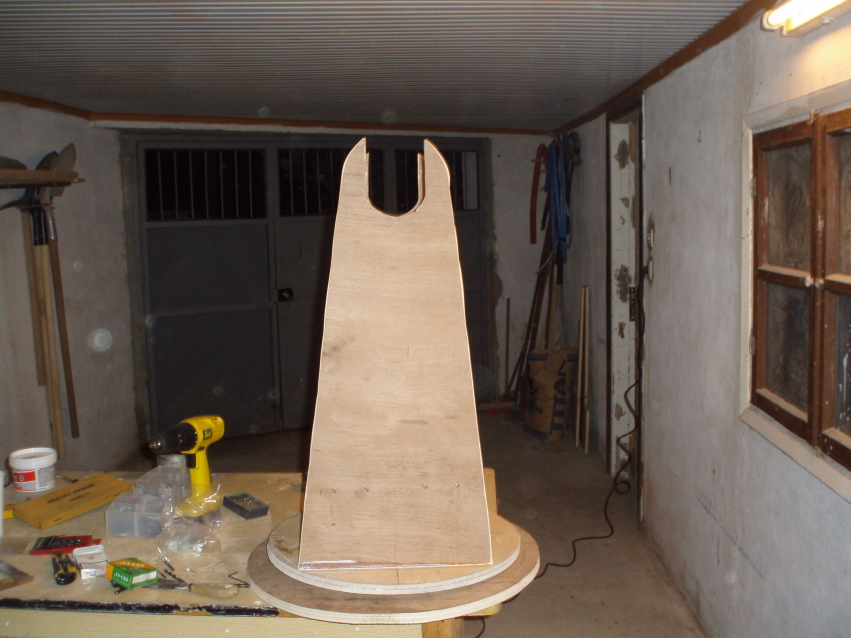

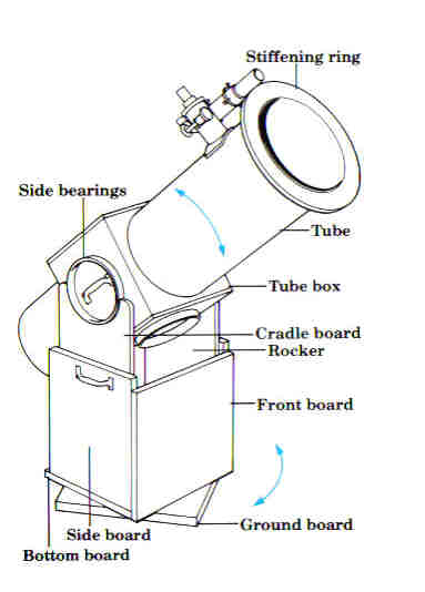

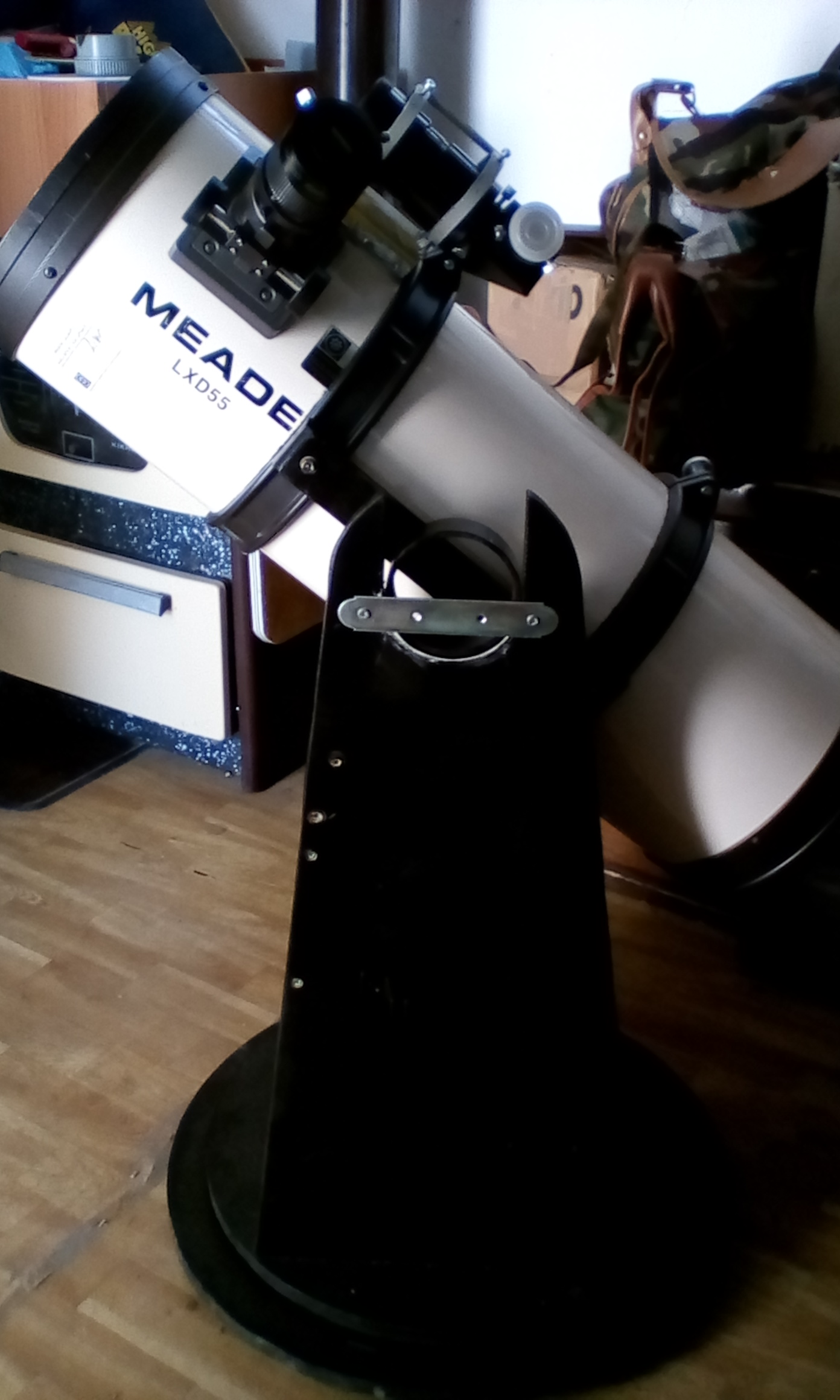

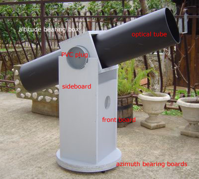

Στέφανος Σοφολόγης Δημοσιεύτηκε Φεβρουάριος 13, 2008 Δημοσιεύτηκε Φεβρουάριος 13, 2008 Πρόδρομε, συγχαρητήρια για το μεράκι και την κατασκευή η οποία φαίνεται πολύ καλή! Επίτρεψέ μου να σου προτείνω μιά βελτίωση για την περίπτωση που έχεις κάποιες ταλαντώσεις: Πρόσθεσε ένα ακόμη φύλλο ξύλου ή κόντρα πλακέ που να ενώνει τα δύο πλευρικά φύλλα μέχρι αρκετά ψηλά (φτιάξτο με το ίδιο υλικό όπως τα πλευρικά). Σε κάθε κατασκευή βάσης Dobsonian αυτό είναι που προσφέρει όλη τη σταθερότητα και ακαμψία. Στις εικόνες πιό κάτω είναι αυτό που αναφέρεται ως "front board". Επίσης κόψε εντελώς τις μύτες που προεξέχουν στο πάνω μέρος της βάσης γιατί δεν προσφέρουν καμία πρόσθετη ασφάλεια στο τηλεσκόπιο αλλά στο σκοτάδι μπορεί να βλάψουν τη δική σου ασφάλεια. Δεν χρειάζονται τόσο βαθιές κοψιές για να μην πέσει ο οπτικός σωλήνας. (Στηρίζεται άριστα και σε ρηχές ημικυλικές κοψιές.)Καλές παρατηρήσεις! "Πως να σωπάσω μέσα μου την ομορφιά του κόσμου; ..." Κώστας Κινδύνης "Με το λύχνο του άστρου στους ουρανούς εβγήκα, στο αγιάζι των λειμώνων, στη μόνη ακτή του κόσμου..." Οδυσσέας Ελύτης www.a-polaris.org
τσιαγκας προδρομος Δημοσιεύτηκε Φεβρουάριος 13, 2008 Συγγραφέας Δημοσιεύτηκε Φεβρουάριος 13, 2008 Ευχαριστω Στεφανε!!!! για τα καλα σου λογια σωστη η σκεψη σου για μια τριτη κοντρα αλλα δεν το εκανα για να μην ειναι προκαθορισμενο το εμπρωσθιο μερος, μιας και δεν εχω ταλαντοσεις των πλαινων (ξυλο θαλασσης 2,5 εκ.) το συγουρο ειναι οτι θα κοψω τις μυτες των ημικυκλιων δεν μου αρεσαν τελικα σαν κερατα ειναι!!!!!! επησης κατι που δεν εδειξα σε φωτο ( παράλειψης) ειναι οτι τα πλαινα εκτως απο τις μεταλλικες γωνιες και την ξυλινη κοντρα αναμεσα ειναι και βιδομενα στην στρογκυλη βαση απο κατω πρως τα επανω με τεσσερις μακρουλες ξυλοβιδες το εκαστο Αλλα why not???????? τωρα που το ξανα σκευτομαι μου αρεσει περισοτερο αυτο με το front board για το τελιο δεσιμο!!! Καθαρούς ουρανούς

τσιαγκας προδρομος Δημοσιεύτηκε Αύγουστος 21, 2017 Συγγραφέας Δημοσιεύτηκε Αύγουστος 21, 2017 ten years after εχει τοποθετιθεί και ένα front Board επισεις στα σημεια επαφης των δαχτυλιδιών που πατανε στην βαση για την κινηση καθ΄υψος κολληθικανε λοριδες ακτινογραφιας και μπικε λιγο γρασακι τεφλων η κινηση βελουδινη και ευχαριστη στην χρηση, πλεων βεβαια φιλοξενει αλλον οπτικο σωλινα αλλα δουλευει ακομη 1 Καθαρούς ουρανούς
