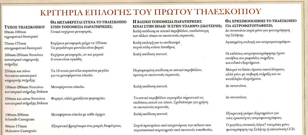

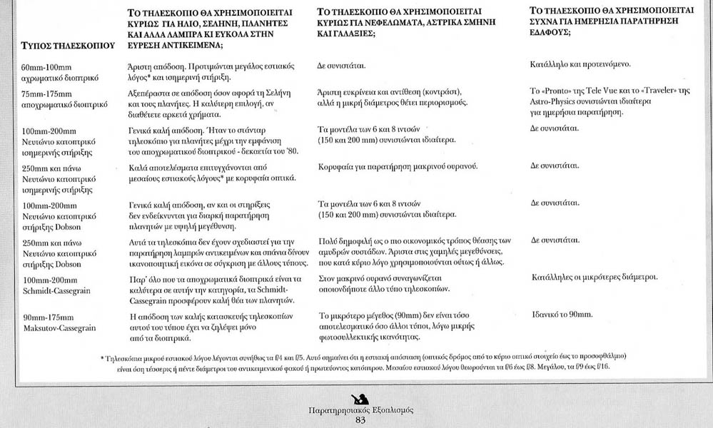

themis_kart Δημοσιεύτηκε Φεβρουάριος 21, 2008 Δημοσιεύτηκε Φεβρουάριος 21, 2008 Εγω Θα δωσω αυτο το οποιο ειναι απο τον Κ. TERENCE DICKINSON....Λογικα το εχουν ολοι το βιβλιο αλλα δεν πειραζει Gazing at the universe through the ΄Eyes΄ of an astrophotographer...!!! http://www.astrothemis.gr Greek Astrophotography Discord Chat! https://discord.gg/2DUPacrNfM

raxxla Δημοσιεύτηκε Φεβρουάριος 22, 2008 Συγγραφέας Δημοσιεύτηκε Φεβρουάριος 22, 2008 Τα σχόλια και οι παρατηρήσεις σας είναι πολύ χρήσιμες. Τελικά η εμπειρία του καθένα μας είναι αυτή που δείχνει την πραγματικότητα και γι'αυτό είναι πολύτιμη.Η εξοχή είναι αναντικατάσταση, έχετε δίκιο. Έχω υπάρξει κάτοχος ενός 10" dob και έχω κοιτάξει από την Ζήρεια, καταλαβαίνω τι εννοείτε, όμως η πραγματικότητα είναι πως τέτοιες ευκαιρίες είναι κάθε χρόνο μετρημένες στα δάχτυλα ενός χεριού.Πολύ κατατοπιστικός και ο Dickinson, σ'ευχαριστώ Θέμη. Τελικά το κηνύγι της ίντσας δεν είναι πανάκεια...Κώστα, συνεχίζω να είμαι πολύ δελεασμένος από τα 150/750 (καθώς είμαι διοπτράκιας από πιτσιρικάς!), θα ήθελα πολύ να δω την δοκιμή σου από κοντά (χαθήκαμε βρε παιδί!).Από μια μίξη των όσων είπατε, καταλαβαίνω πως αν παρατηρεί κυρίως από την πόλη συμφέρει κανείς να κινηθεί προς ένα SC ή ένα διοπτρικό με μικρό f/. Είμαι πολύ ζεστός, θα αναζητήσω και σχόλια συναδέλφων σε ξένα forums να σας πω τι βρήκα. Περιμένω και άλλα σχόλια σας. Ηλίας ΝταγιόγλουΜια φωτογραφία = 10^3 λέξεις = 10^6 σκέψεις
