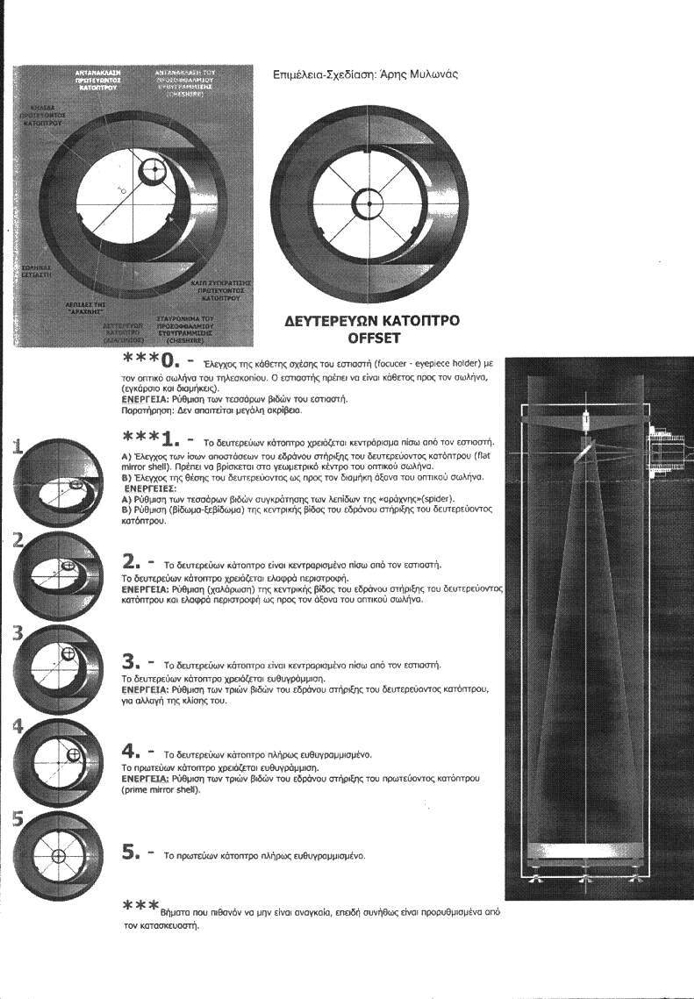

dimi Δημοσιεύτηκε Μάρτιος 4, 2008 Συγγραφέας Δημοσιεύτηκε Μάρτιος 4, 2008 ψάχνοντας στο φόρουμ βρήκα αυτό το φυλλάδιο και οπός ανάφερα πιο Πάνο κοιτάζοντας μέσα στον εστιαστεί βλέπω ακριβός αυτήν την εικόνα (δευτερεύων κάτοπτρο offset) αυτό τι σημαίνει είναι εντάξει η δεν είναι και αν δεν είναι τι πρέπει να ρυθμίσω το πρωτεύων η το δευτερεύων SkyWatcher Dob 8\\ Vixen VC200L Celestron SkyMaster 15Χ70EQ6 SkyScan Pro GOTOT.V. Panoptic 19mm, POWERMATE 2,5x, Ø 31,8mmVixen LVW, LANTHANUM 42mm, Ø 50,8mm
Μανούσος Δημοσιεύτηκε Μάρτιος 4, 2008 Δημοσιεύτηκε Μάρτιος 4, 2008 ψάχνοντας στο φόρουμ βρήκα αυτό το φυλλάδιο και οπός ανάφερα πιο Πάνο κοιτάζοντας μέσα στον εστιαστεί βλέπω ακριβός αυτήν την εικόνα (δευτερεύων κάτοπτρο offset) αυτό τι σημαίνει είναι εντάξει η δεν είναι και αν δεν είναι τι πρέπει να ρυθμίσω το πρωτεύων η το δευτερεύων Λοιπόν φίλε dimi το έψαξα το θέμα και μπορώ να σου πω με βεβαιότητα ότι δεν υπάρχει κανένα απολύτως πρόβλημα. Η ευθυγράμμιση που έχουμε κάνει είναι σωστή και λέγεται offset collimation. Αυτή η εικόνα που βλέπεις οφείλεται στο οτι το πρωτεύον είναι λίιιιιγο μετατοπισμένο το οποίο οφείλεται στην στίριξή του με το σωλήνα. Μπορείς να το διορθώσεις βέβαια αν θέλεις απλά χαλαρώνοντας τις βίδες που στιρίζουν τη βάση του πρωτεύοντος με το σωλήνα στο πλάι και κουνώντας πάααρα πολύ λίγο το πρωτεύον προς τα μέσα ή προς τα έξω από τη μια άκρη του. Βέβαια μετά θα πρέπει ενδεχομένος να ξανακάνεις όλη τη διαδικασία της ευθυγράμμισης με το δευτερεύον κτλ. Είχα κι εγώ αυτή την απορεία όπως και πολλοί άλλοι φίλοι μας εδώ στο φορουμ πιστεύω. Αλλά τελικά και έτσι να το αφήσεις δεν υπάρχει κανένα πρόβλημα. Το star test είναι αυτό που σου λέει πάντα την αλήθεια. To A είναι μη-ευθυγραμισμένο, το Β είναι ευθυγραμισμένο με μετατόπιση (offset collimation) και το τρίτο είναι ευθυγραμισμένο με διόρθωση του πρωτεύοντος. Όπως βλέπουμε το μοναδικό πρόβλημα είναι στο Α. Φιλικά -- Μανούσος ΔημήτρηςΟι κατασκευές μου:https://www.astrovox.gr/forum/viewtopic.php?t=22270https://www.astrovox.gr/forum/viewtopic.php?t=17643https://www.astrovox.gr/forum/viewtopic.php?t=19201

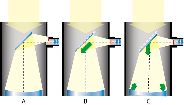

alepohori Δημοσιεύτηκε Μάρτιος 4, 2008 Δημοσιεύτηκε Μάρτιος 4, 2008 Δημήτρη,πολύ κατατοπιστικό το σχήμα που μας παρέθεσες! Ευχαριστούμε. Διαφωνώ όμως σε ένα πράγμα: Καταρχήν καταλαβαίνω ότι στο σχΑ τα κάτοπτρα είναι απευθυγραμμισμένα. Όμως, στο σχC αρκεί η μετατόπιση του δευτερεύοντος κατά την φορά του πάνω βέλους. Πιστεύω ότι η μετακίνηση του πρωτεύοντος δεν χρειάζεται. Δηλαδή,για να ευθυγραμμιστεί το Α,χρειάζεται μόνο η παράλληλη μετακίνηση του δευτερεύοντος προς την μεριά του πρωτεύοντος και τίποτα άλλο!Η διακεκομμένη ευθεία θα παραμείνει ευθυγραμμισμένη και η κορυφή του κώνου θα κατέβει προς τα κάτω. Δημήτρης Καπετανάκης CGCG108-138: Mag 15.5v, να τ'αφήσω; Πολλά τα mag Άρη! Το flickr μου
Μανούσος Δημοσιεύτηκε Μάρτιος 4, 2008 Δημοσιεύτηκε Μάρτιος 4, 2008 Βασικά μετά από προσεκτικό διάβασμα είδα ότι τελικά υπάρχουν δύο τρόποι collimation: Η fully offset στην οποία μετακινούμε μόνο το δευτερεύον όπως λέει και ο Δημήτρης. Στην περίπτωση αυτή το δευτερεύον είναι λίγο μετατοπισμένο από το κέντρο του σωλήνα γι' αυτό και βλέπουμε αυτή την ανομιομορφία όταν κοιτάμε από τον εστιαστή. Επίσης υπάρχει και η partial offset ευθυγράμμιση κάτα την οποία μετακινούμε και τα δύο κάτοπτρα με αποτέλεσμα να μετακινείται λιγότερο το δευτερεύον από το κέντρο του σωλήνα. Ίσως τότε (και λέω ίσως γιατί δεν το έχω δοκιμάσει) να μην υπάρχει αυτή η ανομοιομορφία ή να είναι μικρότερη. Πάντως και οι δύο τρόποι θεωρούντε σωστοί και δεν έχουμε πρόβλημα. Το μόνο που δεν μπορώ να καταλάβω είναι γιατί θα πρέπει να υπάρχει offset στα γρήγορα τηλεσκόπια; Δηλαδή γιατί ο δευτερεύον θα πρέπει να είναι μετατοπισμένος από το κέντρο του σωλήνα; Φιλικά -- Μανούσος ΔημήτρηςΟι κατασκευές μου:https://www.astrovox.gr/forum/viewtopic.php?t=22270https://www.astrovox.gr/forum/viewtopic.php?t=17643https://www.astrovox.gr/forum/viewtopic.php?t=19201

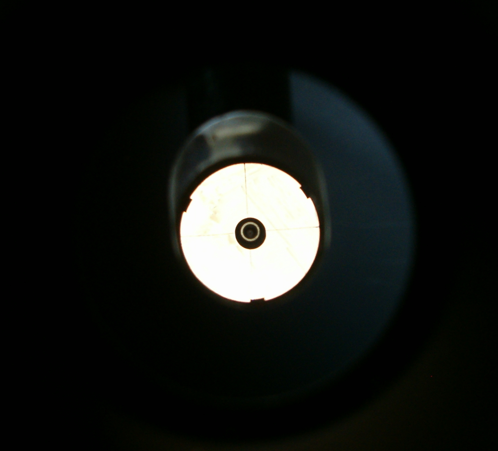

seti Δημοσιεύτηκε Μάιος 10, 2009 Δημοσιεύτηκε Μάιος 10, 2009 Καλημέρα σας αστρόφιλοι,η παραλαβή του καινούργιου μου τηλ.Οrion optics 250s f4,8 μου έφερε κάποιους προβληματισμούς πάνω στο θέμα της οπτικής ευθυγράμμισης,πρώτα μέτρησα την απόσταση του δευτερεύων με χάρακα για να δώ αν είναι στο κέντρο,και μετά κοίταξα μέσα απο τόν εστιαστή χωρίς προσοφθ.φάνηκαν όλα καλά,τοποθετώντας λοιπόν το προσοφθ.ευθυγράμμισης διαπίστωσα ότι για να μπορέσω να ευθυγραμμίσω σωστά των δευτερεύων γιατί δεν ήταν καλή η ευθυγράμμιση εξ αρχής, έπρεπε να ρυθμίσω αρκετά τα offset εκτός της τρείς βίδες και την κεντρική που δεν έρχoνταν με τίποτα ο δευτερεύοντας στην σωστή θέση με ότι μου έδειχνε πάντα το cheshire, με αποτέλεσμα να έχω μια καλή οπτική ευθυγράμμιση κατά τη γνώμη μου,και με star test επιτυχώς, αλλά και μια ψιλοστραβή αράχνη,αν θέλετε καταθέστε τη γνώμη σας όσοι έχετε αντιμετωπίσει παρόμοιο πρόβλημα ή αν ξέρετε απο τα δικά σας νευτώνεια πάνω στο θέμα αυτό,παιδιά απίστευτο τηλεσκόπιο,τι να σας πώ απο εικόνα!!!δεν περιγράφεται,απο την dobsonian στήρηξη!!βούτηρο η κίνηση της,είμαι αρκετά ευχαριστημένος.
konpan Δημοσιεύτηκε Μάιος 11, 2009 Δημοσιεύτηκε Μάιος 11, 2009 Φίλε ΝίκοΠρίν από ενάμυσι χρόνο αντιμετώπισα το ίδιο πρόβλήμα το οποίον κατα τη γνώμη μου οφείλεται στο ότι τα τηλεσκόπια αυτά είναι φτιαγμένα στο χέρι με όλα τα υπέρ και τα κατά της διαδικασίας αυτής. Εγω για να φέρω τον δευτερεύοντα ακριβώς πίσω απο τον εστιαστή κεντραρισμένο, μετακίνησα την αράχνη προς ένα συγκεκριμένο τεταρτημόριο με αποτέλεσμα να είναι μεν τέλεια η ευθυγράμμιση αλλά σε φωτογραφίες να μου βγαίνουν διπλά τα spikes. Φυσικά για παρατήρηση δεν το συζητώ, ούτε καν διακρίνεται. Αλλά και στην φωτογράφιση το πρόβλημα δεν είναι σημαντικό. Μονο σε πολύ φωτεινούς αστέρες το παρουσιάζει έντονα. Δεν ξέρω αν θα το χρησιμοποιήσεις και για φωτογράφιση (στό συνιστώ ανεπιφύλακτα με μια eq6) αλλά στην παρατήρηση είναι τέλειο.Να το χαρείς με την καρδιά σου. Είναι φοβερό όργανο.
jimkopa Δημοσιεύτηκε Μάιος 11, 2009 Δημοσιεύτηκε Μάιος 11, 2009 Καλημέρα σας αστρόφιλοι,η παραλαβή του καινούργιου μου τηλ.Οrion optics 250s f4,8 μου έφερε κάποιους προβληματισμούς πάνω στο θέμα της οπτικής ευθυγράμμισης,πρώτα μέτρησα την απόσταση του δευτερεύων με χάρακα για να δώ αν είναι στο κέντρο,και μετά κοίταξα μέσα απο τόν εστιαστή χωρίς προσοφθ.φάνηκαν όλα καλά,τοποθετώντας λοιπόν το προσοφθ.ευθυγράμμισης διαπίστωσα ότι για να μπορέσω να ευθυγραμμίσω σωστά των δευτερεύων γιατί δεν ήταν καλή η ευθυγράμμιση εξ αρχής, έπρεπε να ρυθμίσω αρκετά τα offset εκτός της τρείς βίδες και την κεντρική που δεν έρχoνταν με τίποτα ο δευτερεύοντας στην σωστή θέση με ότι μου έδειχνε πάντα το cheshire, με αποτέλεσμα να έχω μια καλή οπτική ευθυγράμμιση κατά τη γνώμη μου,και με star test επιτυχώς, αλλά και μια ψιλοστραβή αράχνη,αν θέλετε καταθέστε τη γνώμη σας όσοι έχετε αντιμετωπίσει παρόμοιο πρόβλημα ή αν ξέρετε απο τα δικά σας νευτώνεια πάνω στο θέμα αυτό,παιδιά απίστευτο τηλεσκόπιο,τι να σας πώ απο εικόνα!!!δεν περιγράφεται,απο την dobsonian στήρηξη!!βούτηρο η κίνηση της,είμαι αρκετά ευχαριστημένος.ΥΓ με ενοχλεί αισθητικά η αράχνη,το τηλεσκόπιο όπως προανέφερα τώρα είναι ευθυγραμμισμένο καλά. Και γω πρόσφατα πηρα ακριβώς το ιδιο ...ήταν καλα ευθυγραμισμενο (με το ματι σε γενικές γραμμες )...αλλα ήθελε μια τελειότερη ευθυγραμιση .... ευθυγραμισα το δευτερεύον η κουκιδα του Laser Colli Baader εφευγε κανα εκατοστο απο το κυκλακι του Πρωτεύοντος - να πω την αλήθεια οι βιδες του δευτερεύοντος ήταν λίγο περιεργες σαν υπερβολικα σφιχτές χωρις λογο (γενικα μου φαίνονταν οτι θα χαλουσα τις βίδες με το κατσαβίδι )....επειτα στην επιφανεια του λέιζερ με μια μικρή ρυθμιση των βιδών του Πρωτεύοντος ήρθε η κουκίδα ακριβώς στην μέση ... γενικά δεν χρειάστηκε παρα μόνο κανα 10λεπτο «Μην βαδίζεις απαλά μέσα σε αυτήν την καλή νύχτα – Εξοργίσου, εξοργίσου ενάντια στον θάνατο του φωτός».Do Not Go Gentle Into That Good NightDylan Thomas (1914-1953)
seti Δημοσιεύτηκε Μάιος 11, 2009 Δημοσιεύτηκε Μάιος 11, 2009 Φίλε μου Κώστα τα περιέγραψες πολύ σωστά,τα διπλά spikes τα παρατήρησα και εγώ όταν αφεστιάζω φωτεινούς αστέρες,κάτ'αλλα οι εικόνες είναι καταπληκτικές,έχω πάθει την πλάκα μου!!φοβερή φωτοσυλεκτικότητα και καθαρότητα εν σχέση με τα προηγούμενα μου τηλεσκόπια lx 200 10''acf,bresser r 152s,η μέρα με την νύχτα,τώρα όσον αφορά το θέμα με την ευθυγράμμιση διάβασα ένα παλιό θέμα και μου έκανε φοβερή εντύπωση κάτι που έγραψε ο φίλος Alepoxori,με το πόσο πολύ απλό τρόπο πετυχαίνει καλή ευθυγράμμιση,μάλλον θα το προσπαθήσω γιατί ψιλοσπάζομαι που βλέπω λίγο στραβή την αράχνη,μήπως... λέω μήπως.. ψάχνοντας την τελειότητα χάνουμε την ησυχία μας,δέν χάνω και τίποτα να το προσπαθήσω,όταν μπορέσω θα ανεβάσω φωτογραφίες,αυτά πρός το παρόν.. λέω προς το παρόν γιατί έχω σκοπό να συζητήσουμε και κάποια άλλα πράγματα όσον αφορά το συγκεκρυμένο τηλεσκόπιο.καλό απόγευμα σε όλους σας.
ΜΟΥΣΟΚΛΗΣ ΧΕΙΡΩΝΙΟΣ Δημοσιεύτηκε Μάιος 11, 2009 Δημοσιεύτηκε Μάιος 11, 2009 Παρόμοιο πρόβλημα ευθυγράμμισης είχα αντιμετωπίσει και γω στο παρελθόν. Μετά από αρκετό ψάξιμο κατάλαβα τα εξής: Σε ένα τηλεσκόπιο σχετικά μεγάλου εστιακού λόγου μετά από ευθυγράμμιση όταν κοιτάζουμε από τον σωλήνα εστίασης χωρίς προσοφθάλμιο, βλέπουμε το διαγώνιο και το κύριο κάτοπτρο σχετικά κεντραρισμένα μέσα στον σωλήνα εστίασης. Όταν όμως το τηλεσκόπιο έχει σχετικά μικρό εστιακό λόγο, η σωστή ευθυγράμμιση απαιτεί το διαγώνιο κάτοπτρο να αντισταθμίζεται προς δύο κατευθύνσεις, μακριά από το σύστημα εστίασης και προς το κύριο κάτοπτρο ισοδύναμα.Αυτό μάλλον συμβαίνει γιατί το γεωμετρικό κέντρο του διαγώνιου κατόπτρου δεν συμπίπτει ακριβώς με το οπτικό κέντρο του συστήματος, και η διαφορά αυτής της απόκλισης νομίζω ότι καθορίζετε από τον εστιακό λόγο…Όπως και να έχει το θέμα είναι καθαρά εμπειρικό και ο κάθε τολμηρός ερασιτέχνης βρίσκει τον δικό του τρόπο και δρόμο για μια γρήγορη επιτυχία στην ευθυγράμμιση.Η αστρική δοκιμή θα είναι πάντα μια σωστή επαλήθευση της επιτυχίας… ...κοσμοκράτωρ σφαιρηδόν ελισσόμενος περι γαίαν, οίκε θεών μακάρων, ρόμβου δίνησιν οδεύων... (Απόσπασμα ορφικού ύμνου ΟΥΡΑΝΟΥ)

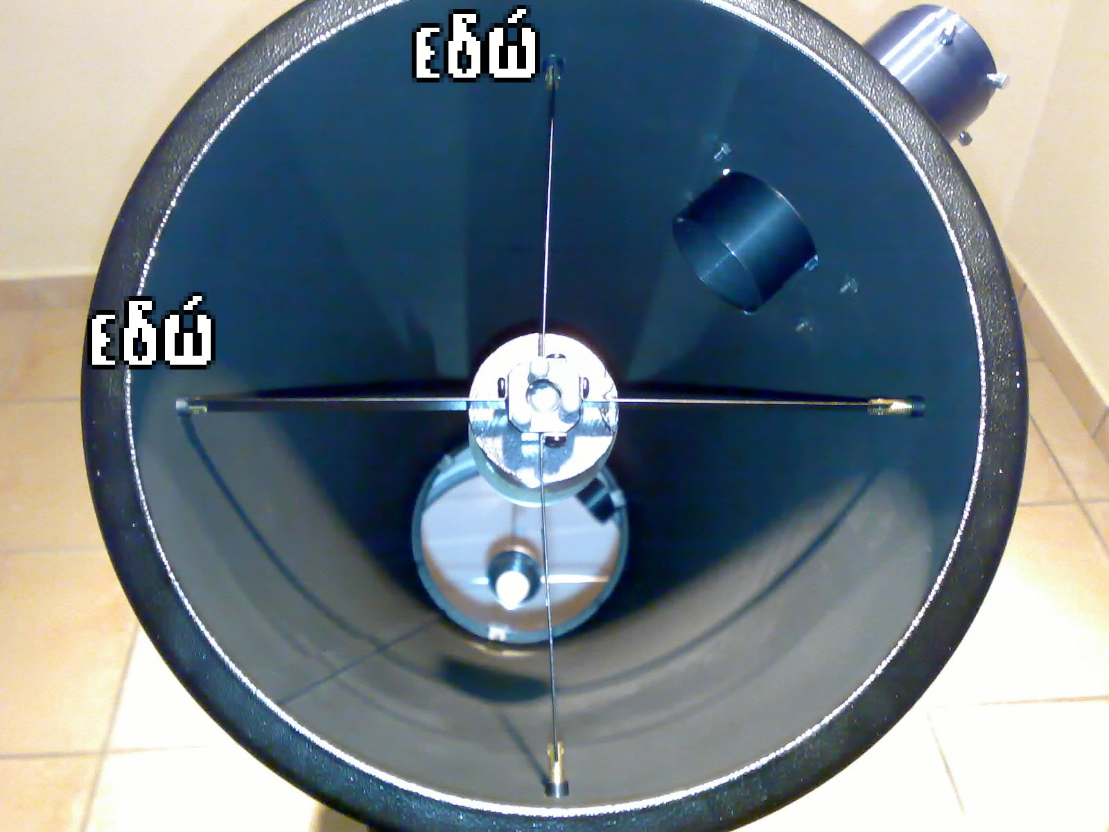

seti Δημοσιεύτηκε Μάιος 24, 2009 Δημοσιεύτηκε Μάιος 24, 2009 Καταρχήν καλημέρα σας,θα ήθελα να σας γράψω σχετικά με την ευθυγράμμιση τι παρατήρησα που ίσως φανεί χρήσιμο σε κάποιους αστρόφιλους.Για να μπορέσουν λοιπόν να επικοινωνήσουν ο δευτερεύων με τον πρωτεύων στόν νευτώνιο σώληνα μου ώστε να μπορώ να βλέπω και τα τρία στηρίγματα του πρωτεύων έπρεπε να μετακινήσω τών δευτ. όπως καλά μας έγραψε ο φίλος Κώστας την αράχνη βιδώνοντας πρός ένα συγκεκριμένο τεταρτημόριο της εξής εξωτερικές βίδες που θα δείτε στην φωτογραφία,μπορεί όπως βλέπετε να έχει λίγο στραβώσει αλλά!!ρυθμίζοντας τον δευτερεύων κατά αυτόν τον τρόπο είδα όλο τον πρωτεύων μέσα του,αλλιώς ΔΕΝ υπήρχε άλλη λύση πιστεύω,εάν το άφηνα χώρις να πειράξω της βίδες αυτές που προανέφερα, ΌΣΟ και να ρύθμιζα την κεντρική βίδα με συνεργασία και των τριών πάνω στόν δευτερεύων δεν θα είχαν συνεργαστεί άψογα με αποτέλεσμα ούτε και εγώ μπορώ να καταλάβω πόσο απώλεια φωτός θα είχα περιμετρικά,ίσως μπορεί κάποιος καλός φίλος να ξέρει και να βοηθήσει,τώρα μετά απο όλη αυτήν την διαδικασία και με star test το τηλεσκόπιο δίνει ρέστα,προχθές μετά απο βραδυνή παρατήρηση η αστέρες στο καλοκαιρινό τρίγωνο ήταν κάτι το φανταστικό αν δέ ο αντάρης φοβερό κοντράστ,Μ57 φωτεινό!!Μ13,Μ4 τρισδιάστατα,Μ51 δυό φωτεινές τελίτσες με αχνή λάμψη γύρω τους,ο καιρός θα έλεγα δεν βοήθησε,αυτά τα ολίγα φίλοι μου καλή σας μέρα. Εκτός της στάνταρ διαδικασίες οπτικής ευθυγράμμισης δευτερεύων,συμπεριλάβεται και αυτήν στο μυαλό σας ΑΝ χρειαστεί,έτσι για την ιστορία.
