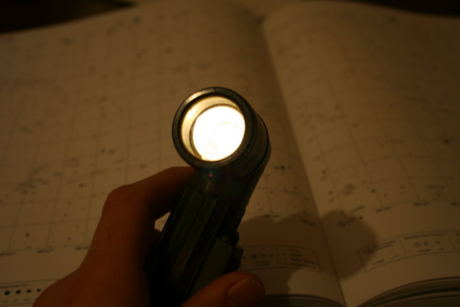

planetman Δημοσιεύτηκε Μάρτιος 11, 2008 Δημοσιεύτηκε Μάρτιος 11, 2008 Όταν πηγαίνουμε για δύσκολες αποστολές πάνω στα βουνά σε κατασκότεινους ουρανούς είναι ανώφελο να έχουμε δυνατούς φακούς και να μας χαλάνε την νυχτερινή όραση. Είχα κι εγώ έναν φακό που μου είχε μείνει από τον στρατό. Είχα δοκιμάσει να του βάλω κάποια υφάσματα μπροστά, κάποια πλαστικά φιλτράκια αλλά τίποτα δεν απέδωσε σωστά. Ο φακός είναι αυτός. ΠΛΑΝΗΤΑΡΙΟ ΚΡΗΤΗΣ - το κινητό πλανητάριο

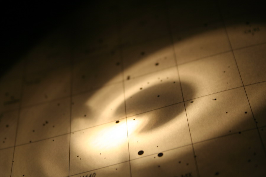

planetman Δημοσιεύτηκε Μάρτιος 11, 2008 Συγγραφέας Δημοσιεύτηκε Μάρτιος 11, 2008 Εδώ βλέπουμε να φωτίζει τον αγαπημένο μας χάρτη. Είμαστε στα ISO100, f/5.6 με χρόνο έκθεσης 1/4 sec. ΠΛΑΝΗΤΑΡΙΟ ΚΡΗΤΗΣ - το κινητό πλανητάριο

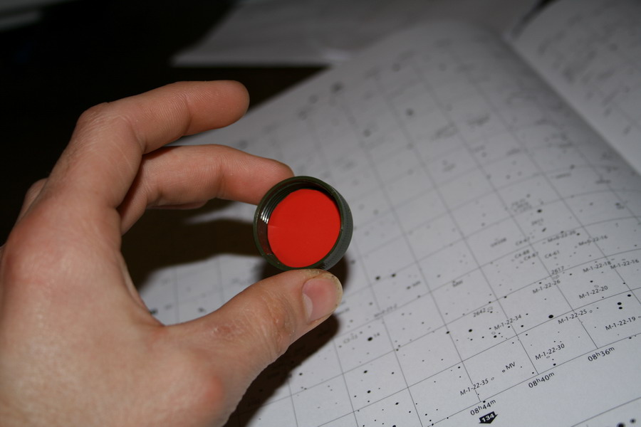

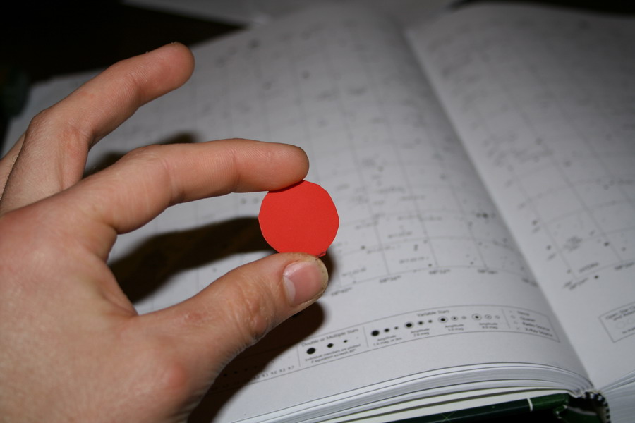

planetman Δημοσιεύτηκε Μάρτιος 11, 2008 Συγγραφέας Δημοσιεύτηκε Μάρτιος 11, 2008 Πήγα σε ένα κατάστημα με είδη γραφείου με σκοπό να βρω κάποιον μικρό φακό με κόκκινο led ή κάποιο κόκκινο φιλτράκι. Εξήγησα λοιπόν στο παιδί που δούλευε εκεί τι ακριβώς ήθελα και μου έδωσε ένα κόκκινο πλαστικό κομμάτι το οποίο το βάζουν σαν 1η σελίδα όταν κάνουν βιβλιοθεσία. Εδώ έχω κόψει ένα μικρό κομμάτι για να το προσαρμόσω στον φακό. ΠΛΑΝΗΤΑΡΙΟ ΚΡΗΤΗΣ - το κινητό πλανητάριο

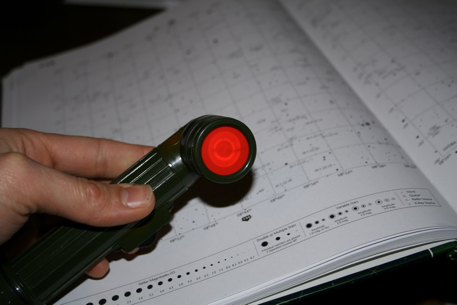

planetman Δημοσιεύτηκε Μάρτιος 11, 2008 Συγγραφέας Δημοσιεύτηκε Μάρτιος 11, 2008 Ο φακός ανάβει με το φιλτράκι προσαρμοσμένο... ΠΛΑΝΗΤΑΡΙΟ ΚΡΗΤΗΣ - το κινητό πλανητάριο
planetman Δημοσιεύτηκε Μάρτιος 11, 2008 Συγγραφέας Δημοσιεύτηκε Μάρτιος 11, 2008 Εδώ βλέπουμε τον αγαπημένο μας χάρτη αυτή τη φορά να φωτίζεται από τον αυτοσχέδιο κόκκινο φακό. Ο χρόνος έκθεσης αυτή τη φορά είναι 13sec με ίδιες τις άλλες ρυθμίσεις. Ο χρόνος ανέβηκε δηλαδή 52 φορές!!! Μπορούμε πλέον να διαβάζουμε το βράδυ χωρίς να χαλάει η όρασή μας χρησιμοποιώντας 2 επαναφορτιζόμενες μπαταρίες ΑΑ. Το φως απλώνεται το οποίο είναι επίσης πολύ βολικό. ΠΛΑΝΗΤΑΡΙΟ ΚΡΗΤΗΣ - το κινητό πλανητάριο

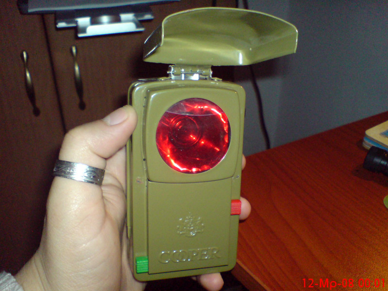

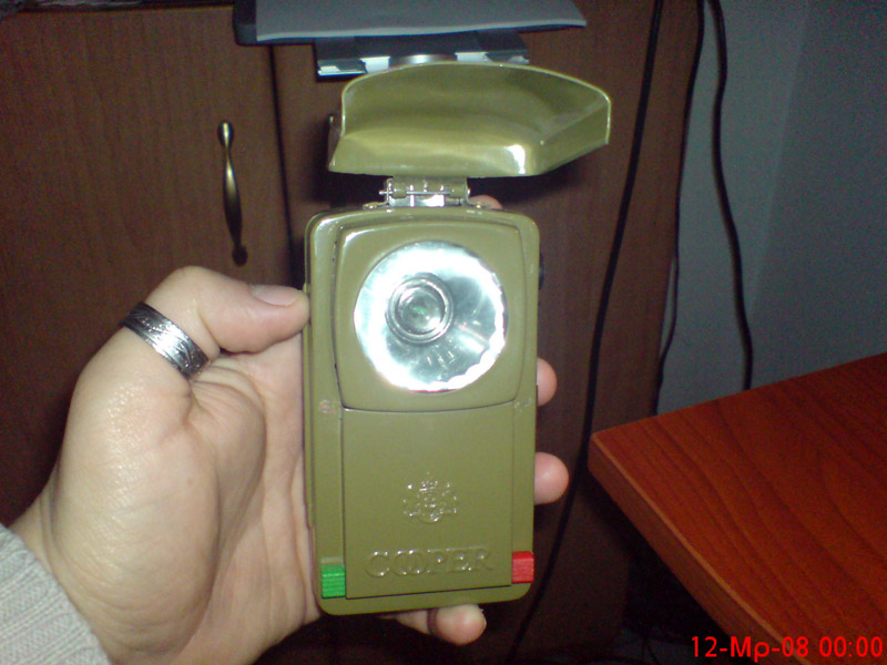

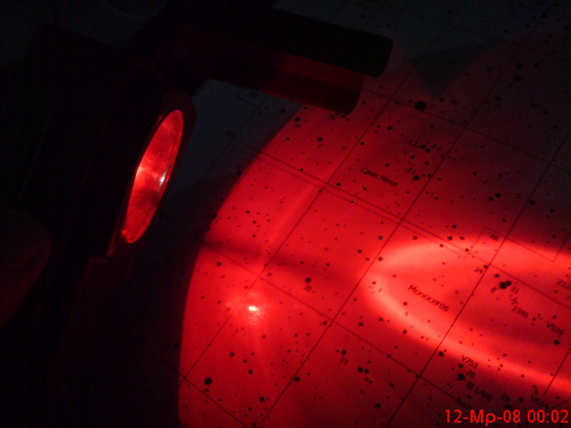

themis_kart Δημοσιεύτηκε Μάρτιος 11, 2008 Δημοσιεύτηκε Μάρτιος 11, 2008 Μπραβο Μανο πολυ καλο.... Εγω χρησιμοποιω εναν διαφημιστικο φακο απο τσιγαρα τα cooper, ειναι παλιος, τον βρηκα σε ενα συρταρι πεταμενο το καλο που εχει ειναι οτι εχει 2 ζελατινες μια πρασινη και μια κοκκινη και η καθε μια σερνωντας ενα πλαστικο μπαινουν μπροστα οι ζελατινες και δινουν χρωμα.Ειναι το κατι αλλο με εχει βοηθησει πολυ, στις παρακατω φωτο ειναι ο φακος.... Gazing at the universe through the ΄Eyes΄ of an astrophotographer...!!! http://www.astrothemis.gr Greek Astrophotography Discord Chat! https://discord.gg/2DUPacrNfM
filiatra Δημοσιεύτηκε Μάρτιος 11, 2008 Δημοσιεύτηκε Μάρτιος 11, 2008 Θέμη απ όσο μπορώ να καταλάβω απ την φώτο ο φακός δεν κάνει.Εχει πολύ έντονο φώς στο κέντρο.Το φως πρέπει να διαχέεται κ αυτό μπορείς να το πετύχεις με ένα λευκό χαρτί μέσα απ την ζελατίνα.Δεν ξέρω πως μπορεί να γίνει στον δικό σου φακό.Εγώ το είχα πετύχει κ με χαρτοπετσέτα. Με εκτίμηση Παναγιώτης Φωτεινέας
themis_kart Δημοσιεύτηκε Μάρτιος 12, 2008 Δημοσιεύτηκε Μάρτιος 12, 2008 Παναγιωτη εβαλα οπως μου ειπες μια κολλα λευκο χαρτι και ειναι καλυτερα τωρα δεν εχει πολυ φως, γιατι ασπριζε λιγο...Ευχαριστωω Gazing at the universe through the ΄Eyes΄ of an astrophotographer...!!! http://www.astrothemis.gr Greek Astrophotography Discord Chat! https://discord.gg/2DUPacrNfM

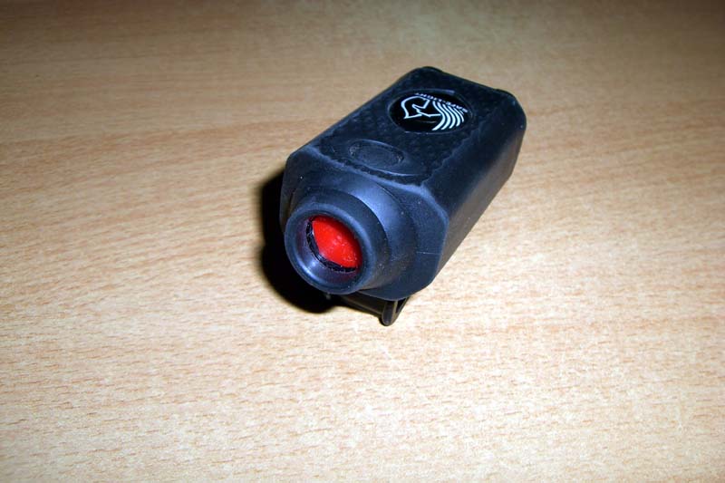

Laskos Δημοσιεύτηκε Απρίλιος 9, 2008 Δημοσιεύτηκε Απρίλιος 9, 2008 Στην φωτογραφια φαινεται ο κοκκινος αστρονομικος φακος που χρησιοποιω εδω και εναμιση χρονο.Εχει λαμπα led, ετσι εχει πολυ μικρη καταναλωση, τον εχω συνεχεια ανοιχτο οταν βγαινω για παρατηρηση και σε αυτον τον εναμιση χρονο εχω αλλαξει μπαταρια μια φορα.Με ενα πατημα του κουμπιου αναβει ελαφρα και με το δευτερο πατημα αναβει δυνατα.Επειδη οταν αναβε ελαφρα εβγαζε πολυ λιγο φως, ενω οταν αναβε δυνατα εβγαζε παρα πολυ φως, του εχω βαλει εσωτερικα ενα κοκκινο πλαστικο+ενα κομματι χαρτι. Ετσι πλεον και περιορισα το φως του σε καταλληλα επιπεδα και πλεον το φως του διαχεεται καλυτερα. Παντως εχω ηδη αγορασει εναν led αστρονομικο φακο με ρυθμιζομενη ενταση και περιμενω να μου ερθει. Θα ξαναπω παντως: Οποιοσδηποτε φακος την σημερον ημερα, ειτε αστρονομικος ειτε οχι, δεν ειναι τουλαχιστον τεχνολογιας led, ειναι ακαταλληλος και ξεπερασμενος, παει και τελειωσε!!!Δεν υπαρχει καμια δικαιολογια πλεον για φακους με λαμπα πυρακτωσεως ή αλογονου κτλ...
