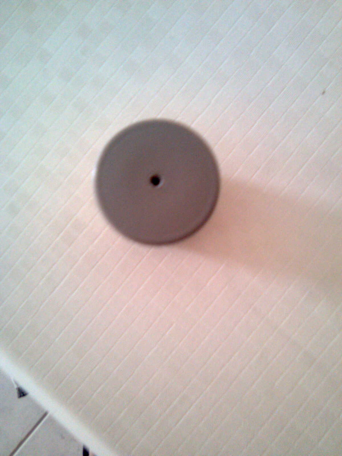

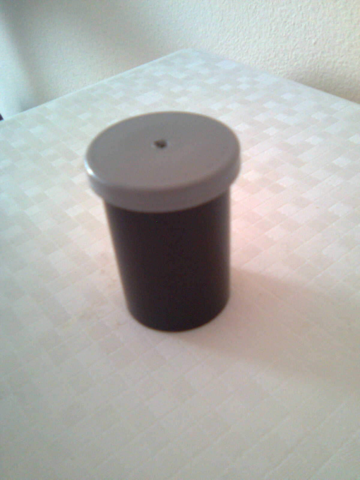

kookoo_gr Δημοσιεύτηκε Ιούλιος 13, 2009 Δημοσιεύτηκε Ιούλιος 13, 2009 μετα απο 1,5 χρονο με το dob 8'' αποφασισα να κανω ενα ελεγχο στα οπτικα μιας και εφαγε πολλες μετακινησεις τον τελευταιο καιρο και αναθετω μερικες διαπιστωσεις κατα την διαρκεια της ευθυγραμμισης. 1) τα εργαλεια που χρησιμοποιησα ειναι ενας chesire collimator καθως και το κουτι απο φιλμ το οποιο ειναι ενα κουτακι με το γκρι καπακι. αυτου του ειδους τα κουτια απο φιλμ τιαριαζουν απολυτα με σα στον εστιαστη. το λεω αυτο γιατι υπαρχουν και τα κουτια με το μαυρο καπακι τα οποια παλατζαρουν μεσα στον εστιαστη. ενα καλο με αυτο το κουτι ειναι οτι στο κεντρο εχει ενα καρουμπαλο και αν τρυπισετε ΜΟΝΟ το καρουμπαλακι αυτο τοτε ειστε πληρως καλυμενοι. (δειτε εικονα 27 και 28). 2) οταν ξεκιναμε την ευθυγραμμιση κοιταζουμε ο σωληνας του εστιαστη να ειναι μεσα μαζεμενος γιατι θα μας μπερδεψει στην ολη διαδικασια (εικ. 29) 3) βαζοντας το chesire το οπτικο πεδιο περιοριζετε και δεν μπορουμε τα αυτακια που κρατανε το πρωτευων κατοπτρο παρα μονο ενα απο αυτα οποτε για την ευθυγραμμιση κοιταζουμε το ασπρο κυκλακι να ερθει στο κεντρο με το μαυρο κυκλο ο οποιος ειναι ο καθρεπτης του εστιαστη. σε αυτο το βημα δεν εδωσα καμια σημασια στο σταυρονημα. επισης ενα βοηθημα ειναι να στριψετε το chesire ωστε το σταυρονημα του να ειναι στην ιδια ευθεια με τα στηριγματα της αραχνης (εικ. 25 και 26) 4) αφου οι κυκλοι ηταν στο κεντρο εκανα ενα ελεγχο με το καπακι του φιλμ να δω αν τα αυτακια ηταν ολα εμφανη στον ιδιο βαθμο. 5) τελος με ενα star test ολα ηταν τελεια. βεβαια μπορειτε πρωτα με το κουτι απο φιλμ να ρυθμισετε το πρωτευων ωστε να δειτε τα αυτακια του κατοπτρπου και μετα με το chesire να κανετε τις υπολοιπες ρυθμισεις. ελπιζω αυτα τα tips να βοηθησουν γενικα με την ευθυγραμμιση και συγγνωμη για την πιοτητα των φωτο αλλα τις πηρα με το κινητο μου. Φιλικά Κώστας http://www.astrobin.com/users/kookoo_gr/
