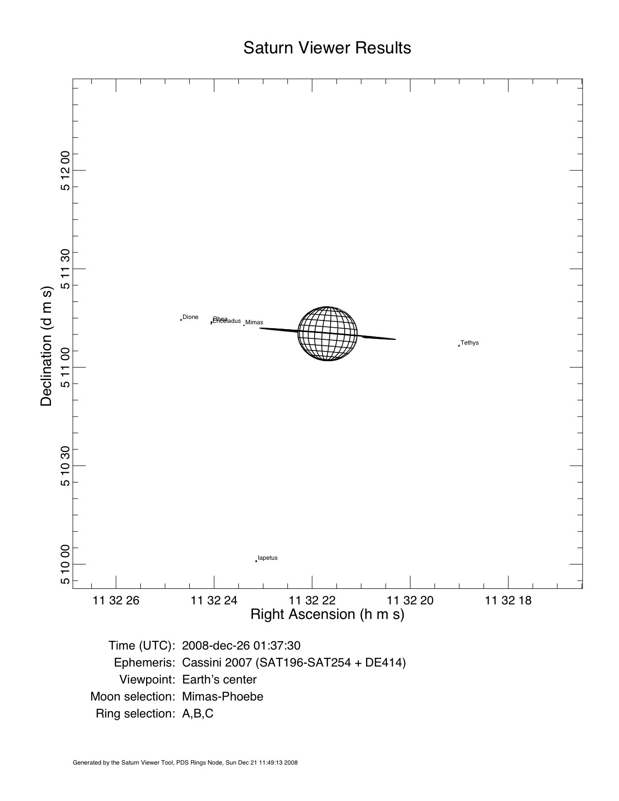

alepohori Δημοσιεύτηκε Δεκέμβριος 21, 2008 Δημοσιεύτηκε Δεκέμβριος 21, 2008 Κατά την κουβέντα που έκανα με τον φίλο Βαγγέλη χθες κατά την διάρκεια του αστρονομικού-κοσμολογικού καφέ στα Βίλλια, ο Βαγγέλης επισήμανε κάτι πολύ ενδιαφέρον: Ότι λόγω της ευθυγράμμισης των δακτυλίων του Κρόνου αυτή την περίοδο, θα έχουμε ΚΑΙ στον πλανήτη αυτό (εκτός του Ουρανού) τα λεγόμενα αμοιβαία φαινόμενα. Ενθουσιάστηκα στο άκουσμα αυτής της επισήμανσης και σήμερα το έψαξα. Ιδού: Στις 26/12/2008, εκτός της απόκρυψης του αστεροειδούς "Πρόκνη" ( http://www.astrovox.gr/forum/viewtopic.php?t=9133 ), φαίνεται πως θα λάβει χώρα και αμοιβαία απόκρυψη των δορυφόρων του Κρόνου Ρέας-Εγκέλαδου. Δεδομένης της ευθυγράμμισης των δακτυλίων, το φαινόμενο είναι αρκετά σπάνιο, διότι συμβαίνει σε σχετικά βολική ώρα (03:37) και σε καλό ύψος. Τι λέτε; Δημήτρης Καπετανάκης CGCG108-138: Mag 15.5v, να τ'αφήσω; Πολλά τα mag Άρη! Το flickr μου

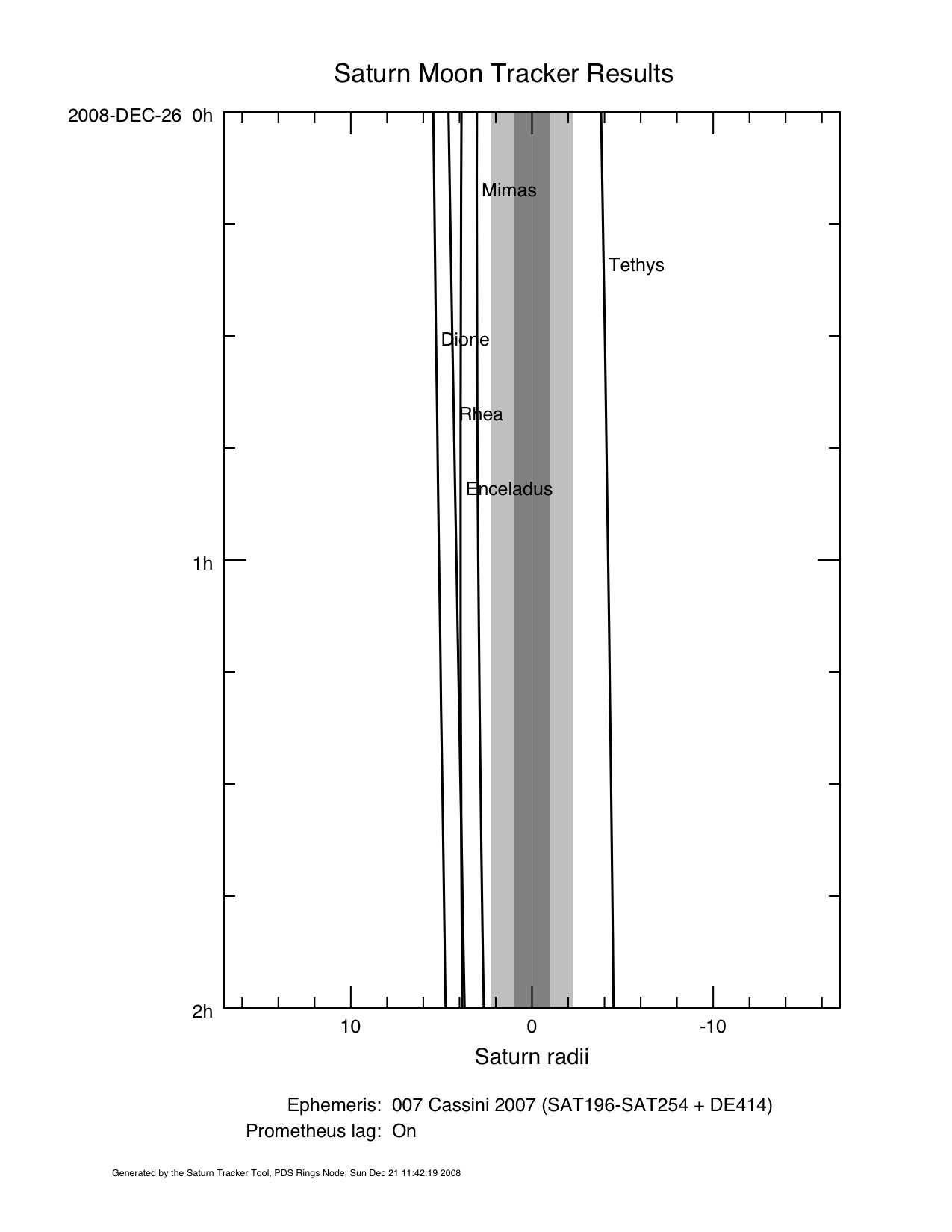

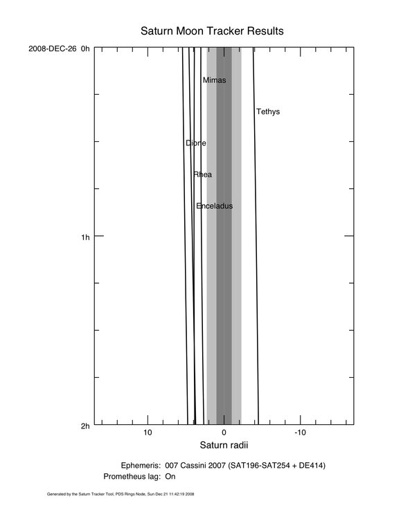

alepohori Δημοσιεύτηκε Δεκέμβριος 22, 2008 Συγγραφέας Δημοσιεύτηκε Δεκέμβριος 22, 2008 Χρησιμοποιώντας το εργαλείο "Moon Tracker", έψαξα για τέμνουσες ευθείες, κάτι που σημαίνει απόκρυψη. Λογικά οι τέμνουσες ευθείες εμφανίζονται μόνο κατά την ευθυγράμμιση των δακτυλίων. Δημήτρης Καπετανάκης CGCG108-138: Mag 15.5v, να τ'αφήσω; Πολλά τα mag Άρη! Το flickr μου
vtsamis Δημοσιεύτηκε Δεκέμβριος 22, 2008 Δημοσιεύτηκε Δεκέμβριος 22, 2008 Δημήτρη, δε μιλήσαμε παρά ελάχιστα για το θέμα, αλλά δυστυχώς δεν υπάρχει καμιά περίπτωση να συμβεί κανένα τέτοιο φαινόμενο μεταξύ Ρέας και Εγκέλαδου στις 26 Δεκεμβρίου.Το συνολο των φαινομένων που είναι θεωρητικά παρατηρήσιμα από την Αθήνα είναι 19 (συμπεριλαμβανομένων ακόμα και των ακραίων περιπτώσεων).Στην πράξη, τα παρατηρήσιμα είναι πολύ λιγότερα. Ο ενδεικνυόμενος τρόπος που θα συνιστούσα είναι μέσω της ιστοσελίδας του IMCCE: http://www.imcce.fr/page.php?nav=en/observateur/campagnes_obs/phesat09/prog_interactif.phpΕκεί θα δημιουργηθεί ένα .txt αρχείο σαν το Resultat_des_ephemerides_de_position_des_OSS_-_IMCCE_-_Athens.txtκαι μετά φυσικά, μπορείς να χρησιμοποιήσεις τον Saturn Viewer για τα παρατηρήσιμα γεγονότα.Resultat_des_ephemerides_de_position_des_OSS_-_IMCCE_-_Athens.txt https://ui.adsabs.harvard.edu/search/q=%20author%3A%22tsamis%2C%20v.%22&sort=date%20desc%2C%20bibcode%20desc"Αστέρας εισαθρείς, αστήρ εμός. Είθε γενοίμην ουρανός, ως πολλοίς όμμασιν εις σε βλέπω."Πλάτων
alepohori Δημοσιεύτηκε Δεκέμβριος 22, 2008 Συγγραφέας Δημοσιεύτηκε Δεκέμβριος 22, 2008 OhMyGod, πολύ ενδιαφέρον το site, Βαγγέλη! Πάντως αυτό http://pds-rings.seti.org/tools/ είναι πιο πρακτικό, αλλά όχι για πρόβλεψη τέτοιων φαινομένων. Δημήτρης Καπετανάκης CGCG108-138: Mag 15.5v, να τ'αφήσω; Πολλά τα mag Άρη! Το flickr μου
Στέφανος Σοφολόγης Δημοσιεύτηκε Δεκέμβριος 23, 2008 Δημοσιεύτηκε Δεκέμβριος 23, 2008 ...έψαξα για τέμνουσες ευθείες, κάτι που σημαίνει απόκρυψη... Όχι Δημήτρη, οι τέμνουσες ευθείες δεν σημαίνουν απόκρυψη. Σημαίνουν απλά ίδια προς στιγμήν φαινόμενη απόσταση από τον πλανήτη. Γενικά όμως εκείνη τη στιγμή ο ένας δορυφόρος θα είναι πιό "πάνω" ή πιό "κάτω" από τον άλλο από τον άλλο και άρα δεν θα συμβεί επικάλυψη. Μόνο στην ειδική περίπτωση που έχουμε ταύτιση των σημείων των τροχιών θα έχουμε απόκρυψη. Κατ΄αναλογία, ο Ήλιος και η Σελήνη όπως φαίνονται από τη Γη, είναι σώματα που περνούν μιά φορά το μήνα το ένα δίπλα από το άλλο αλλά έκλειψη συμβαίνει μόνο όταν οι τροχιές συμπέσουν πραγματικά την ώρα που ο Ήλιος θα προσπεράσει τη Σελήνη κατά τη φαινόμενη κίνησή τους προς τη Δύση. Όλες τις άλλες φορές προσπερνά χωρίς «επαφή», περνώντας πάνω ή κάτω από τη Σελήνη. Το ίδιο γίνεται π.χ. και στις συνόδους Σελήνης-Αφροδίτης. "Πως να σωπάσω μέσα μου την ομορφιά του κόσμου; ..." Κώστας Κινδύνης "Με το λύχνο του άστρου στους ουρανούς εβγήκα, στο αγιάζι των λειμώνων, στη μόνη ακτή του κόσμου..." Οδυσσέας Ελύτης www.a-polaris.org
alepohori Δημοσιεύτηκε Δεκέμβριος 23, 2008 Συγγραφέας Δημοσιεύτηκε Δεκέμβριος 23, 2008 Στέφανε, όλα αυτά που λες είναι κατανοητά. Με λίγα λόγια, εκείνο που παρέβλεψα είναι η "λόξωση" μεταξύ των επιπέδων τροχιάς των 2 δορυφόρων. Αν τα επίπεδα ταυτίζονταν ως προς τον ισημερινό του Κρόνου, τότε προφανώς θα είχαμε απόκρυψη. Αυτό το θεώρησα δεδομένο και ήταν λάθος. Δημήτρης Καπετανάκης CGCG108-138: Mag 15.5v, να τ'αφήσω; Πολλά τα mag Άρη! Το flickr μου
