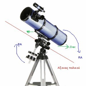

titi Δημοσιεύτηκε Ιανουάριος 20, 2009 Συγγραφέας Δημοσιεύτηκε Ιανουάριος 20, 2009 Εφοσον επιθυμεις 8 ιντσων τηλεσκοπιο προσωπικα θα σου προτεινα το ΝΕΥΤΩΝΕΙΟ SKYWATCHER 200/1000 με F5. http://www.astronomy.gr/main.cfm?module=eshop&action=detail&id=847 Τσεκαρε το αξιζει. φιλε bomber αυτο που προτεινεις ειναι αυτο ακριβως που σκεφτομαι τις τελευταιες μερες ο οπτικος σωληνας με καλυπτει πληρως, αλλα εχω καποιους ενδιασμους για την ισημερινη..επειδη τωρα ξεκιναω ειμαι στην φαση που θελω κατι πολυ ευχρηστο και γρηγορο στο στησιμο μιας και θα εχω την δυνατοτητα να παρατηρω απο το μπαλκονι του σπιτιου μου ΚΑΘΕ "καταλληλη" βραδυα αλλα λογω δουλειας , παιδιου, συζυγου μαγειρεματος , συμαζεματος κτλ. κτλ. κτλ. θα εχω μαλλον λιγο χρονο στην διαθεση μου. επισης ειναι και κατι αλλο που δεν καταλαβαινω για τις ισημερινες:ας πουμε οτι στηνω την βαση και προσανατολιζω τον πολικο αξονα προς τον πολικο (εστω και με πυξιδα αφου μαλλον δεν εχω οπτικη επαφη).μετα μπορω να παρατηρω στρεφοντας το τηλ. ΓΥΡΩ απο αυτον τον αξονα και μολις εντοπισω ενα στοχο (και αν εχω μοτερ κινησης) να τον παρακολουθω...αν τωρα θελω να στοχευσω σε κατι αλλο προς αλλη κατευθυνση (π.χ. νοτιοδυτικα), τι γινεται με την ευθυγραμμιση που εχω κανει? θα πρεπει να την χαλασω? και αν οχι πως κινειται το τηλ.?το λεω γιατι σε καποια συζητηση ειχα διαβασει οτι ειναι λιγο "μανουρα" να μετακινεισαι σε στοχους σε διαφορα σημεια του ουρανου.μηπως κατι δεν καταλαβα σωστα? και μια ακομα ερωτηση (σας εχω πρηξει το ξερω αλλα πιον αλλον να ρωτησω? ) μπορει ο συγκεκριμενος σωληνας να χρησιμοποιηθει με αλταζιμουθιακη βαση? (με τριποδα εννοω, οχι dobsonian). υπαρχει τετοιο πραγμα? " αν θελεις να γινεις πραγματικος επιστημονας πρεπει να σκεφτεσαι τουλαχιστον μιση ωρα την ημερα με τροπο αντιθετο απο τους συναδελφους σου "Albert Einstein
roryt Δημοσιεύτηκε Ιανουάριος 20, 2009 Δημοσιεύτηκε Ιανουάριος 20, 2009 αν τωρα θελω να στοχευσω σε κατι αλλο προς αλλη κατευθυνση (π.χ. νοτιοδυτικα), τι γινεται με την ευθυγραμμιση που εχω κανει? θα πρεπει να την χαλασω? και αν οχι πως κινειται το τηλ.? Δεν μετακινείς όλη την κεφαλή όταν αλλάζεις κατεύθυνση. Ο αξονας του πολικού μένει παντα στην ίδια θεση.Ο άξονας του RA περιστρέφεται γύρω του, ο άξονας του DEC γυρίζει την σωλήνα κάθετα στο άξονα του RA. με τον συνδιασμό RA/DEC μπορείς να σκοπεύσεις (σχεδόν) όποιο σημείο θέλεις και ο άξονας του πολικού να παραμένει παράλληλος με τον άξονα της γης. μπορει ο συγκεκριμενος σωληνας να χρησιμοποιηθει με αλταζιμουθιακη βαση? (με τριποδα εννοω, οχι dobsonian). υπαρχει τετοιο πραγμα? Μην φοβασαι την ησημερινή βάση. Αν παντως βρεις αλταζιμουθιακη που να σηκώνει την σωλήνα βαζεις ότι θες πανω.
