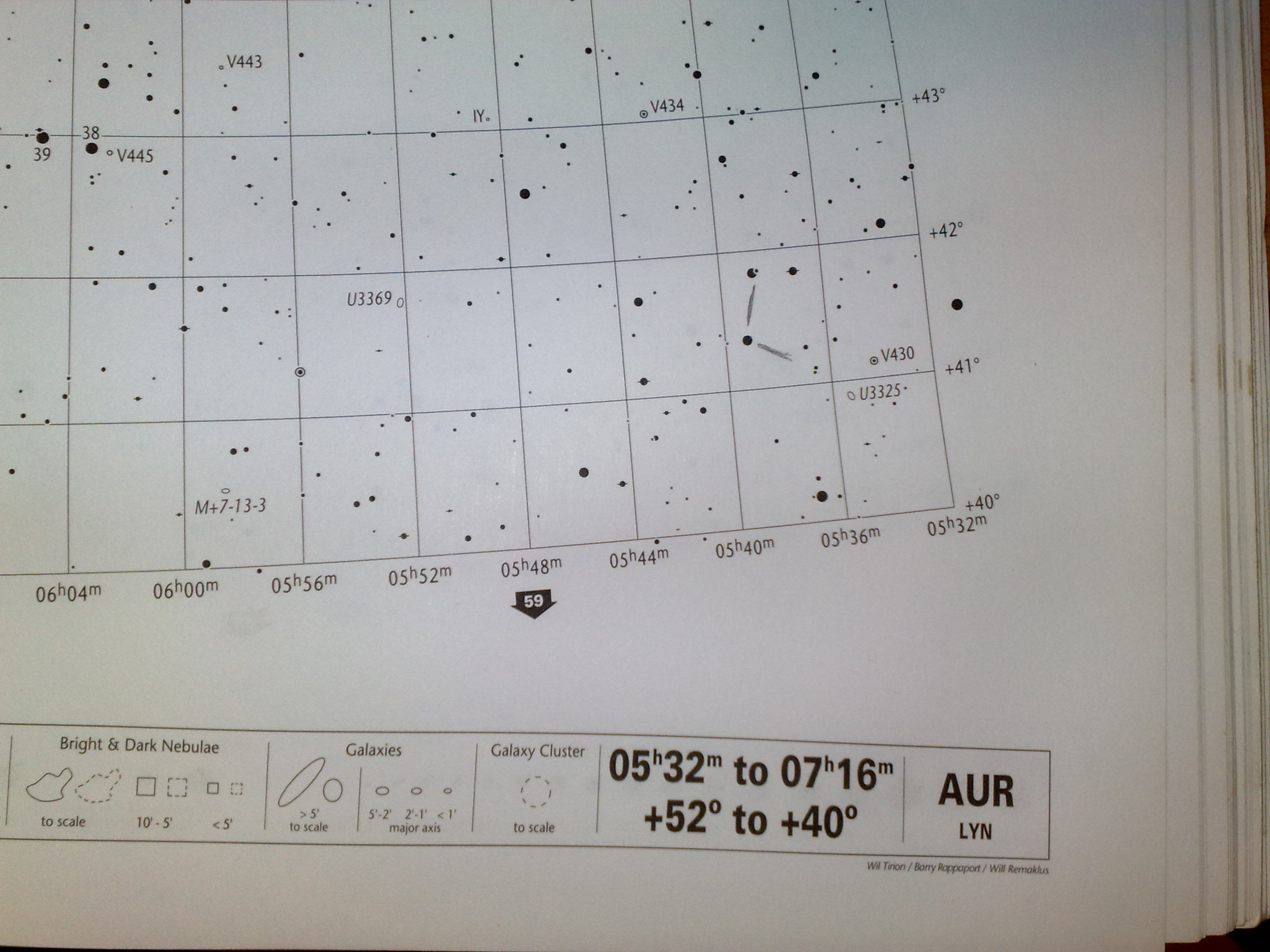

alepohori Δημοσιεύτηκε Δεκέμβριος 17, 2009 Δημοσιεύτηκε Δεκέμβριος 17, 2009 Δεν χρειάζεται ούτε καν βοηθητικός χάρτης. Δείχνω το αστέρι στον χάρτη 41 της Uranometria. Από σκοτεινό ουρανό, ίσως είναι ορατό και με γυμνό μάτι. Η Σελήνη θα έχει δύσει. Δημήτρης Καπετανάκης CGCG108-138: Mag 15.5v, να τ'αφήσω; Πολλά τα mag Άρη! Το flickr μου

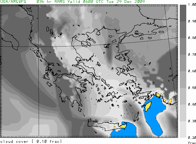

Bi2L Δημοσιεύτηκε Δεκέμβριος 28, 2009 Δημοσιεύτηκε Δεκέμβριος 28, 2009 Καλησπερα, Η ομαδα παρατηρησης της Αστρονομικης Εταιριας Κερκυρας ειναι ετοιμη!!! σε λιγο θα μαζευτουμε για να βεβαιωθούμε οτι ειναι ολα ΟΚ. Ας ελπισουμε μονο οτι ο καιρος θα μας κανει το χατιρι!!!! UOA Wheather06.00 29 Dec 2009 Βασίλης ΜεταλληνόςOO 16 1600 f4ΟΟ 12.5 1525 f4.8 NEQ6TOA130 1000 f7.7 ΕΜ200ED80 600 f7.5, Vixen9x63Canon eos 6D, Sony a7s2, Wat120n+,Asi1202009年7月22號日食 - 2017 Aug 21www.metallinos.net
