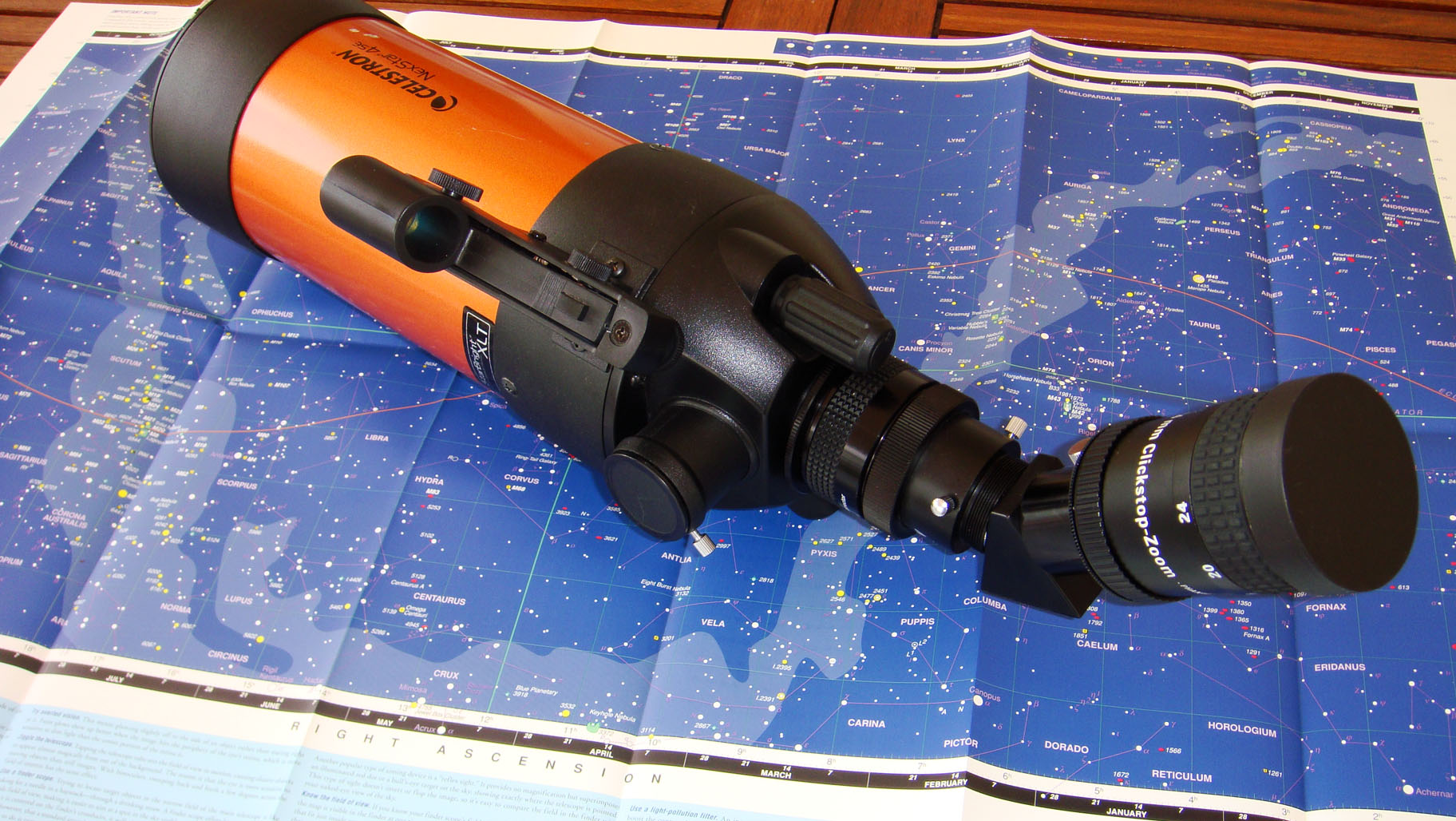

Η φωτογραφική έξοδος του Mak 4SE δίνει την δυνατότητα πολλαπλών διαμορφώσεων. Η αξιοποίηση της εξόδου αντιμετωπίζει το πρόβλημα της πλάγιας θέσης του ενσωματωμένου διαγωνίου κατά την τοποθέτηση σε φωτογραφικό τρίποδα, ενώ παράλληλα επιτρέπει την χρήση πρίσματος Amici 45 μοιρών για επίγεια παρατήρηση, επιπλέον των φωτογραφικών εφαρμογών.΄
Εδώ με την χρήση του αποκλειστικού διαγωνίου 45 μοιρών.

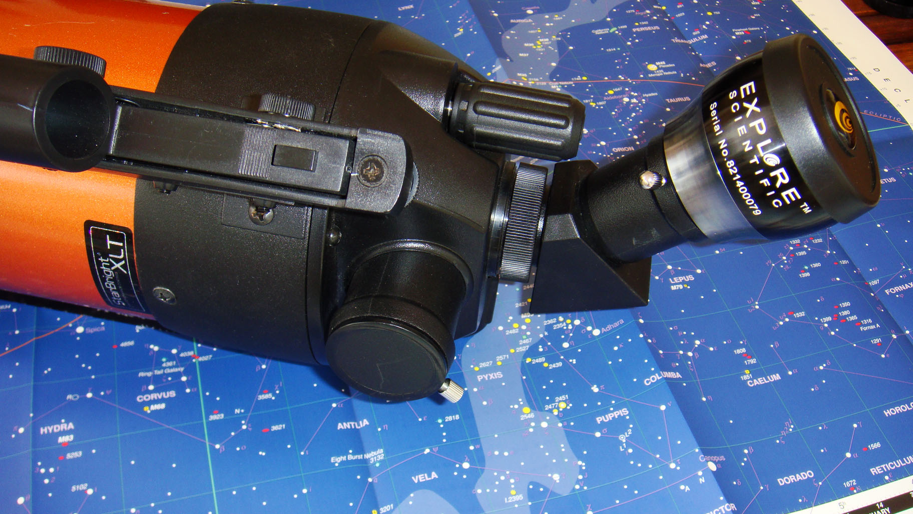

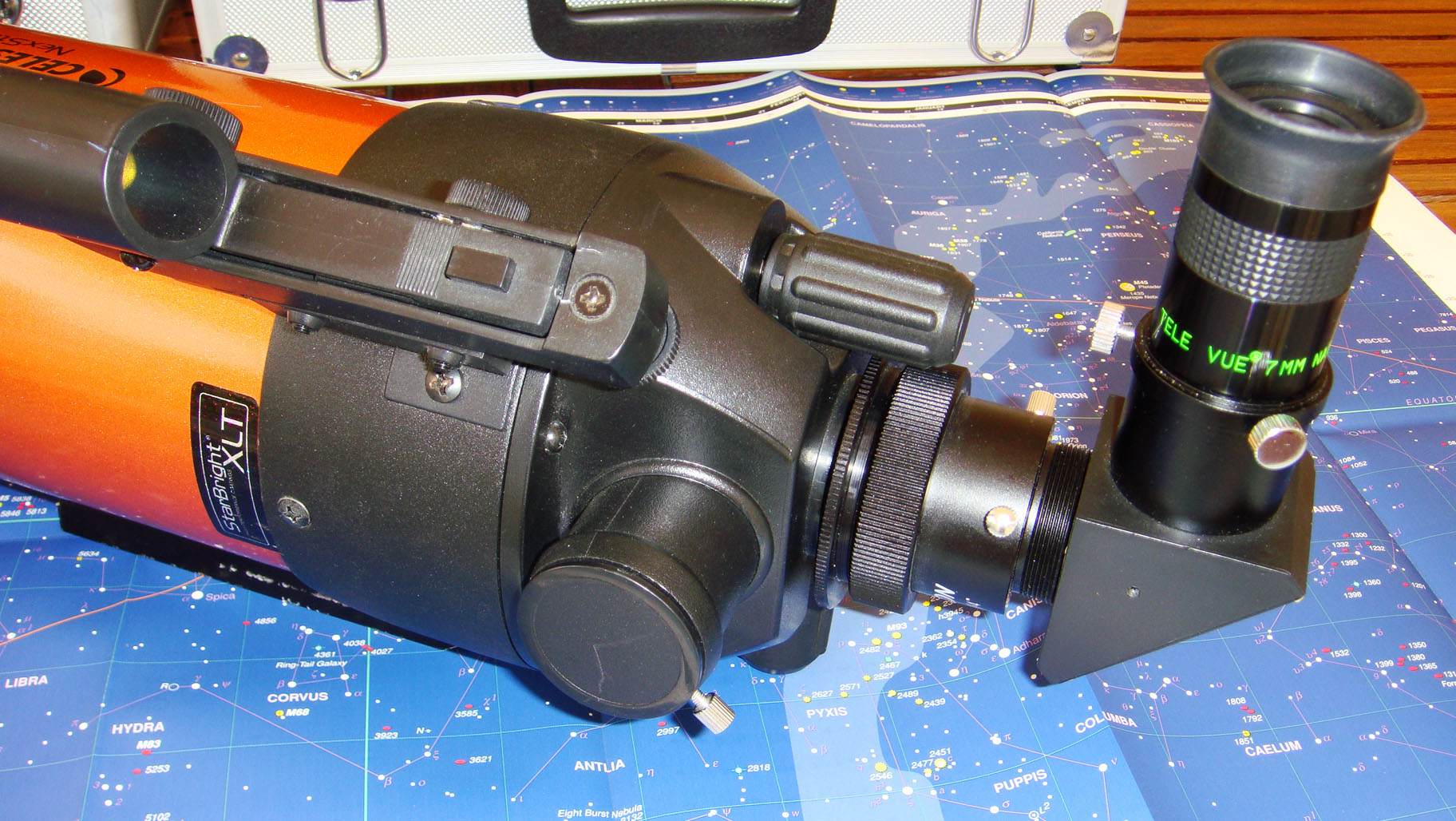

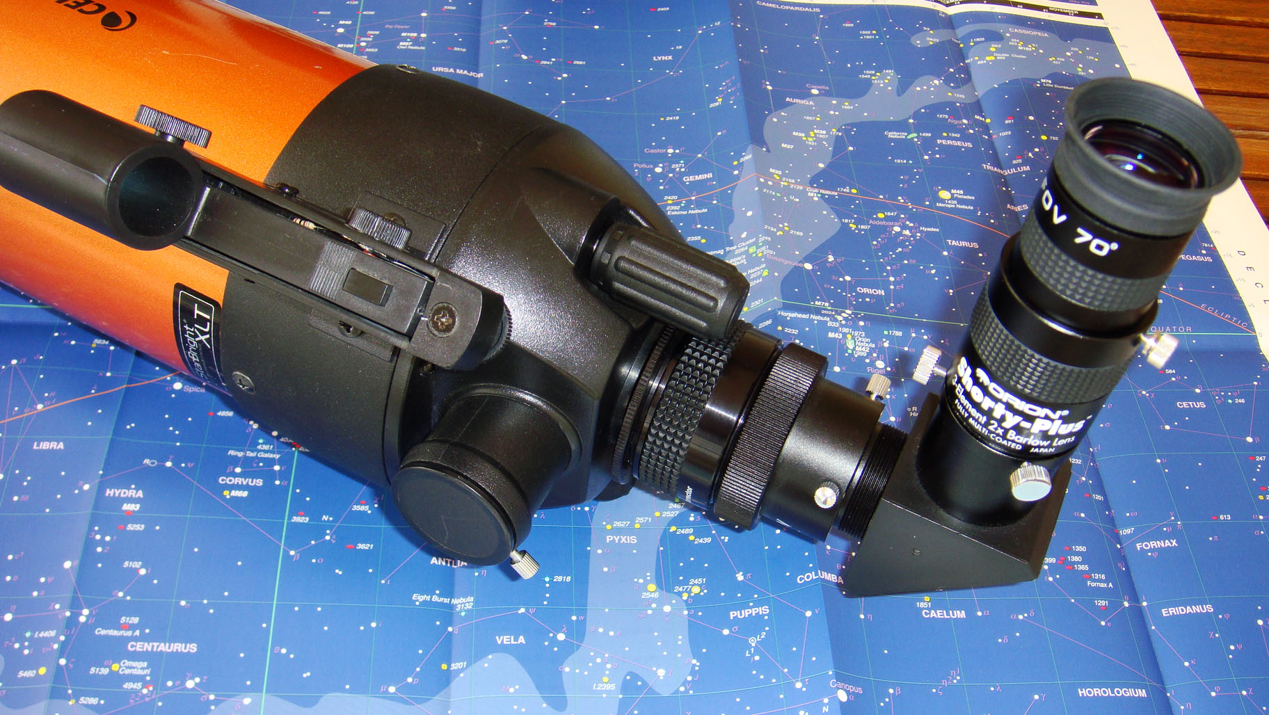

Βόλεψε το δαχτυλίδι?
Σύνδεσμος για σχόλιο

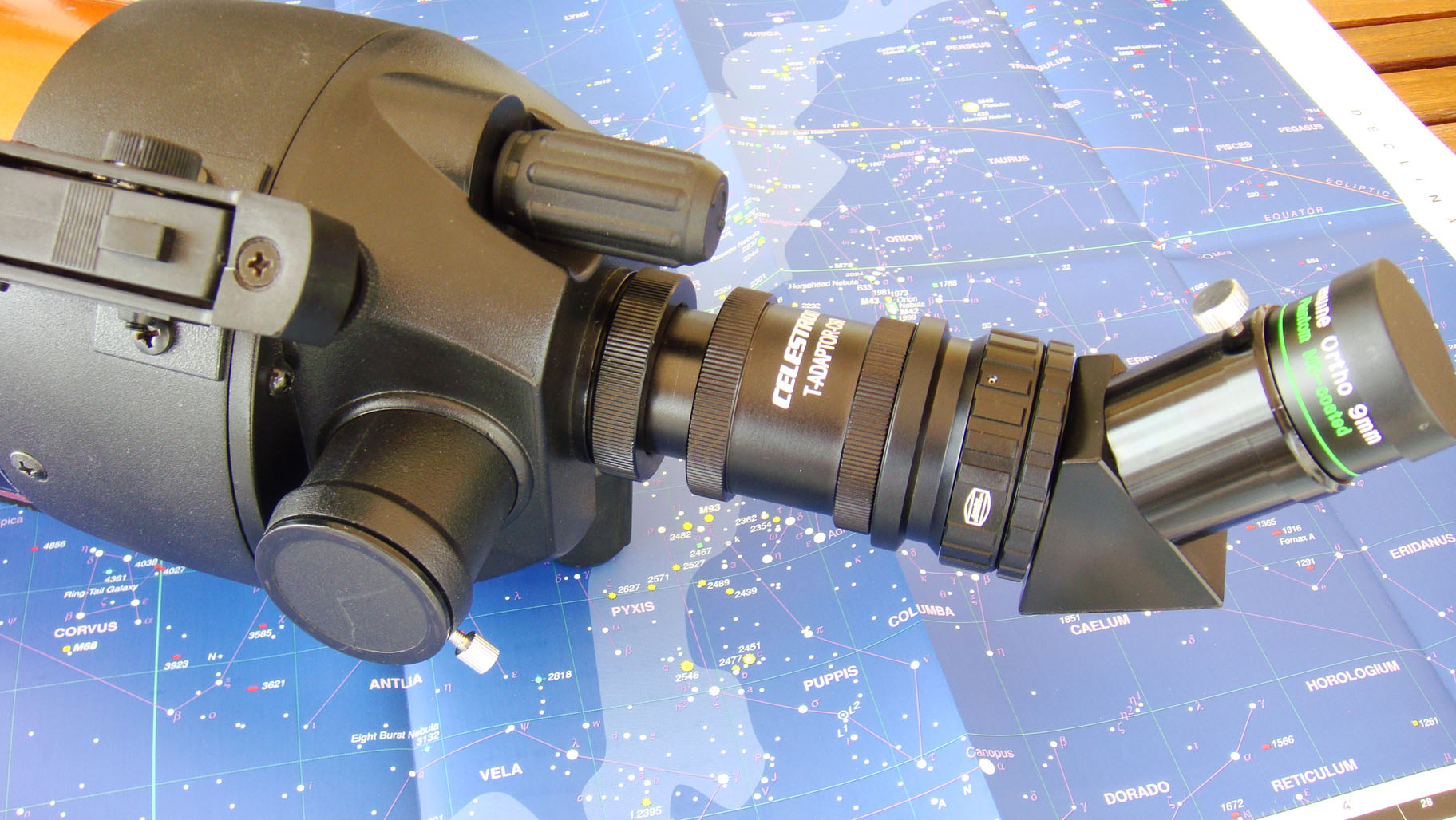

Βόλεψε και παραβόλεψε. Κοίτα εδώ:
Mak to SCT Adaptor, SCT Visual Back, διαγώνιο 90 μοιρών.
Μπορεί να μπεί διαγώνιο 2'' αντί για 1.25'', αλλά δεν βλέπω τον λόγο.

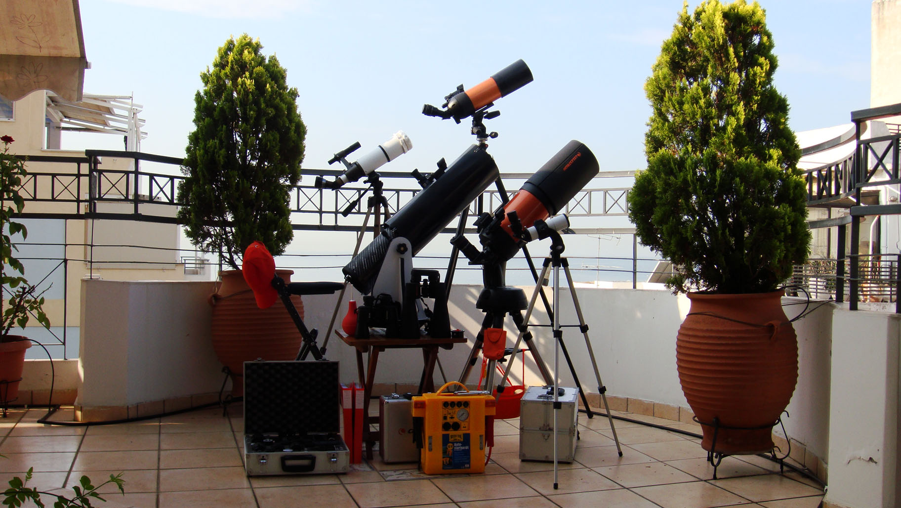

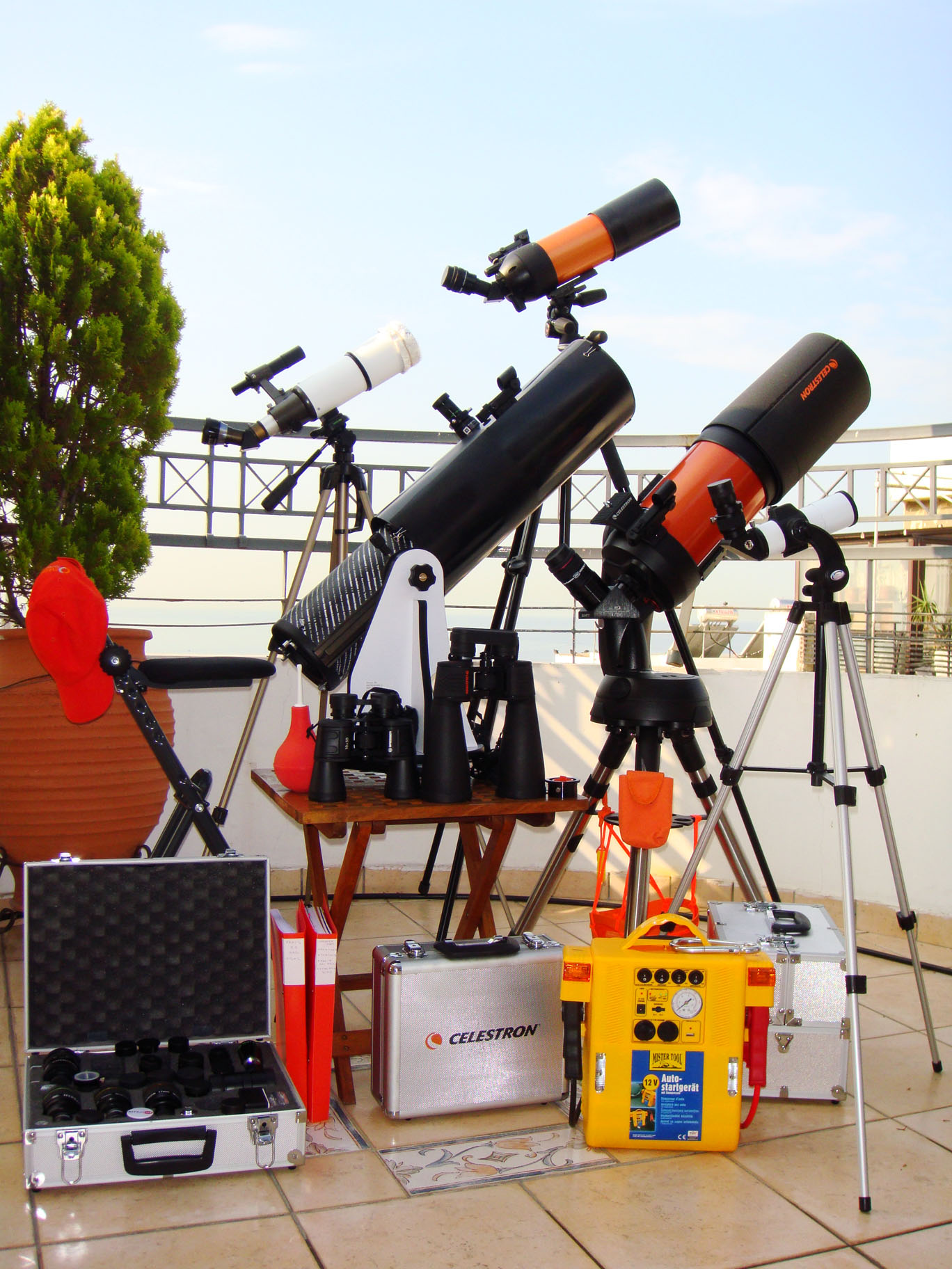

καλησπερα...
ωραια συλλογη εχετε στο μπαλκονι. :)
η μαυρη προεκταση μπροστα απο τα 2 nexstar που αποσκοπει?
για περισσοτερο σκοταδι μπαινει΄??
celestron nexstar 4se
celestron ultima barlow
εχει διπλο σκοπο
1) περιοριζει το πλαγιο ανεπιθυμητο φως με αποτελεσμα να αυξανει το κοντραστ της εικονας
2) περιοριζει τον σχηματισμο θολουρας απο την υγρασια στο διορθωτικο φακο

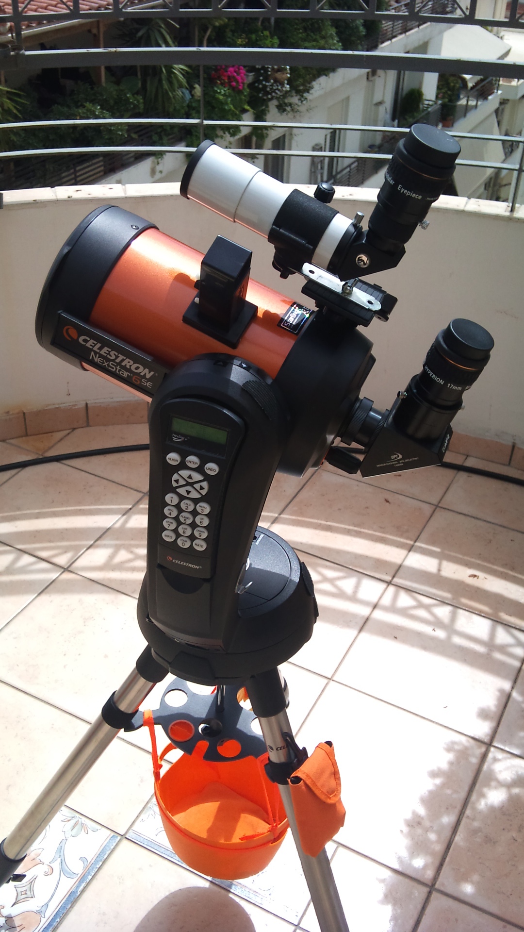

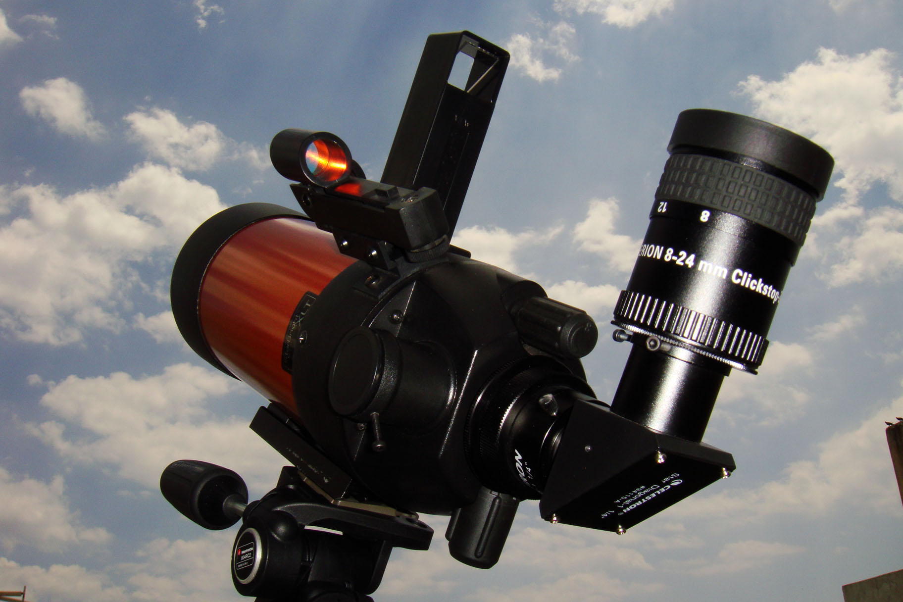

Απευθυνόμενος σε όσους διαθέτουν το 4SE: που θα τοποθετούσατε ένα Rigel Quick Finder;
Η καλύτερη θέση είναι αυτή που βρίσκεται ο RDF, καθώς έτσι ο ερευνητής βρίσκεται σε βολική θέση τόσο επί της βάσης GOTO (ώρα 1:30), όσο και επί φωτογραφικού τρίποδα (ώρα 10:30). Θα μπορούσα να βάλω την βάση του Rigel ακριβώς μπροστά, αλλά δεν θα μπορώ να χρησιμοποιώ ταυτόχρονα τους 2 RDF ερευνητές, είτε τον Stellarvue με τον Rigel όπως εντέλει θα ήθελα να είναι η διάταξη.
Θα μπορούσα να το βάλω μπροστά από το αυτοκόλλητο, οπότε θα λειτουργούσε σε ώρα 12:00 στην βάση GOTO και ώρα 9:00 στον Manfrotto. Αλλά, καθώς προτιμώ να στοχεύω με το μάτι κοντά στο στόχαστρο του Rigel θα πρέπει να το βάλω σχετικά πίσω, οπότε το μέτωπο ίσως βρίσκει πάνω του κατά την παρατήρηση.
Μου περισσεύει μια βάση για τον ερευνητή αυτόν, ενώ αντιθέτως δεν μπορώ ακόμη να τοποθετήσω σε κανένα Nexstar τον Stellarvue αν δεν αγοράσω υπόδημα ερευνητή. Έχω καθυστερήσει καθώς μια ασχολούμαι με το ένα και μια με το άλλο, αλλά και επειδή έγινε κακόβουλη συναλλαγή με την κάρτα μου την οποία το τελευταίο χρόνο χρησιμοποίησα μόνο 2 φορές για αγορές από Optcorp και Astroshop.de. Προσοχή.
Μέχρι να προμηθευτώ το Finder Shoe (αλήθεια, μήπως περισσεύει από κανέναν; ) ακολούθησα μια βλακωδώς απλή λύση η οποία φαίνεται στην φωτογραφία: Stellarvue Piggyback. Το λαμάκι χρειάζεται γιατί ο δακτύλιος προέρχεται από το πρώτο μου τηλεσκόπιο- παιχνιδάκι των 50mm και η βίδα του δεν είναι φωτογραφικού τρίποδα αλλά διαφορετική. Μια άλλη λύση είναι να αλλάξω την κοχλίωση με κολαούζο, είτε να ανοίξω οπή για φωτογραφική βίδα στην βάση της αυθεντικής στήριξης, οπότε και θα δουλεύει τέλεια, αφού θα ευθυγραμμίζεται. Με τον τρόπο που το τοποθέτησα ευθυγραμμίζεται στο περίπου, αλλά δεν με πειράζει και πολύ καθώς δεν το χρησιμοποιώ για εύρεση αντικειμένων (GOTO & Rigel καθιστούν άχρηστη αυτήν την λύση) αλλά μόνο για παρατήρηση του ευρύτερου πεδίου. Έχει και δονήσεις που δεν ενοχλούν λόγω της χαμηλής μεγέθυνσης.
Τώρα, χρειάζεται Rigel το 4SE; Δεδομένου πως θα παρατηρώ κατ’ εξοχήν πλανήτες με αυτό μάλλον όχι. Έτσι φαίνεται δηλαδή, αλλά το Maksutov των 1325mm είναι και ένα άξιο τηλεσκόπιο ευρέως πεδίου! Φυσικά με την χρήση ενός μειωτή εστιακού λόγου, όπως ο Antares που δοκίμασα χθες το βράδυ στα αστρικά πεδία του Σκορπιού και του Τοξότη. Με τον Hyperion 24mm η μεγέθυνση ήταν μόλις 35x (!) και το πεδίο 1.95 μοίρες (όσες ο έξω κύκλος του Rigel). Το εστιακό μήκος γίνεται 834.75, ο εστιακός λόγος f/8.3475 και η μεγέθυνση με έναν ορθοσκοπικό 6mm φθάνει τα 140x, την οποία μπορεί άνετα να διαχειριστεί το μικρό των 100mm για πλανήτες. Φυσικά δεν σε εμποδίζει κανείς να βάλεις και ένα Barlow για να μην βιδώνεις- ξεβιδώνεις συνέχεια τον μειωτή, αν και είναι αρκετά εύκολο να το κάνεις.
Το καλύτερο; Όσο καλό είναι το πεδίο στο f/13 άλλο τόσο καλό είναι και στα f/8.4. Ελάχιστος αστιγματισμός στο έξω 10% και καθόλου κόμη με τον Hyperion 24mm ο οποίος είναι ο λιγότερο καλά διορθωμένος (εντελώς… αδιόρθωτος στην πραγματικότητα, αφού δεν διαθέτει ομάδα Smythe) από τους Υπερίωνες. Όλη η παρατήρηση χθες έγινε με τον Hyperion 24, τον Hyperion Zoom με Neodmium από 20 έως 8mm και τον Nagler 7mm με UHC-S. Η παρατήρηση εξελίχθηκε υπό το φως δύο πράσινων laser από κάποιο ηλίθιο πάρτυ της παραλιακής, τα οποία χόρευαν επί ώρες σκοπεύοντας στο ζενίθ, σιχτίρ. Ευτυχώς δεν διασταυρώνονταν με τον Νότο και έτσι μπόρεσα να παρατηρήσω τα M22, M6, M7, Lagoon κλπ.
Με τον τρόπο αυτό το 4SE καθίσταται ένα πολύ καλό Grab n’ Go που χωράει σε μια τσάντα βιντεοκάμερας και υποστηρίζει τόσο μικρές όσο και μεγάλες μεγεθύνσεις. Στις δεύτερες ο φωτογραφικός τρίποδας δεν αποδίδει επαρκώς καθώς γίνονται απαραίτητες οι μικρομετρικές ρυθμίσεις και θα σκεφτώ κάτι και γι’ αυτό (κεφαλή μικρομετρικών; Vixen Porta Mount; μικρή GOTO βάση iOptron;).
Αυτά. Αν κάποιος έχει ιδέες ή λύσεις για το θέμα του ερευνητή, είμαι όλος αυτιά.

Ναι, το γνωρίζω, ερώτησα και δεν ανέμεινα προς απάντηση. Αλλά είσαστε όλοι ρομάντζα στον Πάρνωνα και το βράδυ έχει τελικό. Λοιπόν εφάρμοσα τον τρίτο δρόμο. Τον έβαλα αντιδιαμετρικά προς το dovetail έτσι ώστε πάνω σε φωτογραφικό/ ισημερινή να βρίσκεται στην ώρα 12:00 και πάνω στον GOTO των Nexstar ή άλλο υψαζιμουθιακό να βρίσκεται στην 3:00η ώρα. Η σκόπευση είναι παιχνιδάκι και μπορώ να κύπτω στο προσοφθάλμιο χωρίς να συγκρούεται με το κεφάλι μου, τουλάχιστον έως ότου να αποκτήσω κερατοειδείς αποφύσεις (ή να διακλαδωθούν έτι εφόσον ήδη φέρω εν αγνοία).
Μια άλλη αλλαγή που έκανε τεράστια διαφορά: Προμηθεύτηκα μικρές μαύρες βίδες Allen τις οποίες τοποθέτησα σε κάθε διαγώνιο, εστιαστή και Barlow όπου χρησιμοποιώ τους Υπερίωνες.
Με όλους τους ευτραφείς κυρίους της συμμορίας υπάρχει ένα θεματάκι, αλλά αυτός που πραγματικά δημιουργεί προβλήματα είναι ο Zoom. Η περιφέρειά του είναι στεατοπυγική (κατ' άλλους το πρόβλημα προέρχεται από την ασύστολη κατανάλωση Paulaner Hefe-Weissbier Dunkel η οποία όμως είναι επιστημονικά αποδεδειγμένο πως κατανέμει το τις πλεονάζουσες λιπαρές αλύσους περικοιλιακά στον άρρενα ιδίως πληθυσμό και δεν υπάρχει αμφιβολία πως οι Γερμαναράδες από το Mammendorf είναι άνδρες με τα όλα τους). Σαν αποτέλεσμα υπάρχει πρόβλημα προσβασιμότητας στις δακτυλόβιδες, το οποίο επιβραδύνει την διαδικασία αλλαγής προσοφθαλμίων. Όχι πια! Οι αντικαταστάτες των thumbscrews προβάλουν αρκετά ώστε να τις σφίγγω και χαλαρώνω με χαρακτηριστική άνεση.
Γιατί να μην είναι όλα τη λογικής Clicklock;
Στην φωτογραφία, πέραν του Rigel, είναι ορατές και οι βίδες στο διαγώνιο, αν και λίγο σκοτεινές, καθώς προτίμησα να αποτυπώσω τις ονειρώδεις αποχρώσεις του ουρανού πιστότερα.
