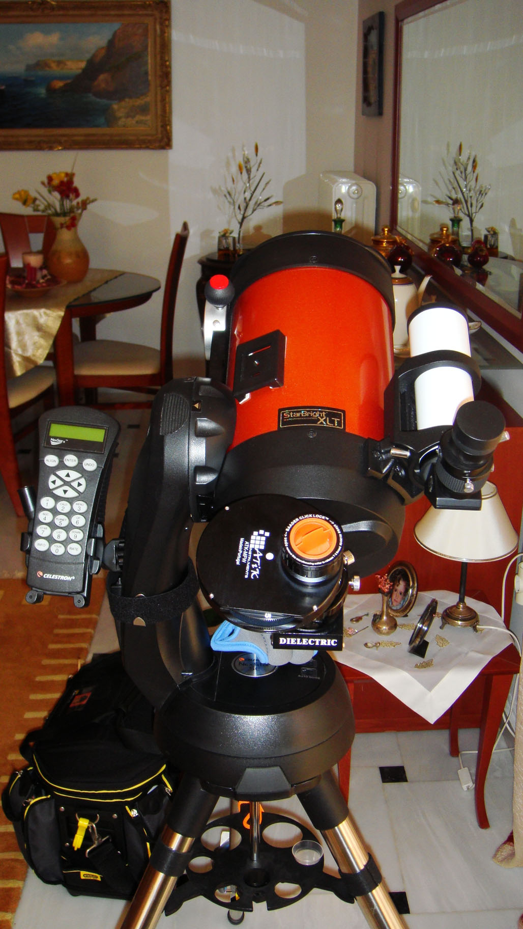

3c273 Δημοσιεύτηκε Μάρτιος 6, 2011 Μοιραστείτε Δημοσιεύτηκε Μάρτιος 6, 2011 Το κολπάκι για το χειριστήριο του Nexstar να κάθεται σε μία πλάκα πώς γίνεται; Όλοι οι σελεστρονάδες στο cloudynights το χρησιμοποιούν.http://www.cloudynights.com/ubbthreads/attachments/1730364-SCOPE%20085.jpg Η Αλήθεια είναι Υπέρλογη! Σύνδεσμος για σχόλιο Κοινή χρήση σε άλλους ιστότοπους More sharing options...
kkokkolis Δημοσιεύτηκε Μάρτιος 6, 2011 Συγγραφέας Μοιραστείτε Δημοσιεύτηκε Μάρτιος 6, 2011 3 επιλογές:1. S&S Optika Wing Thinghttp://www.sandsoptika.com/sandsoptika.htmlΜόνο τηλεφωνικές παραγγελίες2. JMI Telescopes Nextstar Brackethttp://www.jimsmobile.com/Δεν υπάρχει πλέον3. Κατασκευάζεις το δικό σου- Από ξύλο- Από λαμαρίνα- Από μία βάση GPS Εγώ έκανα το τρίτο, αλλά τελικά με βόλεψε να βάλω velcro σε τέσσερα σημεία και στην πλάτη του χειριστηρίου. Οὖτιν με κικλήσκουσι My Optics Σύνδεσμος για σχόλιο Κοινή χρήση σε άλλους ιστότοπους More sharing options...
3c273 Δημοσιεύτηκε Μάρτιος 6, 2011 Μοιραστείτε Δημοσιεύτηκε Μάρτιος 6, 2011 Τhanks. Πώς στήριξες την πλάκα της ιδιοκατασκευής ώστε να μην υποχωρεί απο την πίεση των πλήκτρων; Με velcro; Έξυπηρετεί τελικά; Η Αλήθεια είναι Υπέρλογη! Σύνδεσμος για σχόλιο Κοινή χρήση σε άλλους ιστότοπους More sharing options...

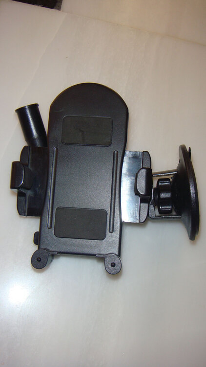

kkokkolis Δημοσιεύτηκε Μάρτιος 6, 2011 Συγγραφέας Μοιραστείτε Δημοσιεύτηκε Μάρτιος 6, 2011 Πήρα την παλαιά βάση από το GPS όταν αγόρασα μια καινούρια. Την έκοψα και την κόλλησα σε ορθή γωνία -σε μερικές δεν χρειάζεται γιατί κάμπτονται στις 90 μοίρες.Αφαίρεσα την βεντούζα.Έκοψα την βάση της βεντούζας σε σχήμα που να σφηνώνει στην εσοχή του βραχίονα. Έβαλα και Velcro.Δούλευε, έχοντας κάποιον τζόγο, αλλά δούλευε.Σταμάτησα να το χρησιμοποιώ επειδή ήταν άλλο ένα πράγμα για κουβάλημα. Το αντικατέστησα με:1. Αυτοκόλλητο γάντζο στην βάση του βραχίονα. 2. Αυτοκόλλητο Velcro στην κορυφή του βραχίονα και στην βάση, ακριβώς κάτω από το διαγώνιο (αυτή ξεκόλλησε και δεν ξαναέβαλα)3. 3 ταινίες Velcro στα σκέλη του τρίποδα, ακριβώς πάνω από τον φακοβαστό.Κάνω την δουλειά μου και το βάζω μετά όπου βολεύει.Δες εδώ το χειριστήριο πάνω στον βραχίονα σε μια παλαιότερη φωτογραφία.Όταν πάω στο σπίτι από Τρίτη, μπορώ να σου φωτογραφήσω την ιδιοκατασκευή μου και τα σημεία στήριξης πάνω στο Nexstar. Οὖτιν με κικλήσκουσι My Optics Σύνδεσμος για σχόλιο Κοινή χρήση σε άλλους ιστότοπους More sharing options...
3c273 Δημοσιεύτηκε Μάρτιος 6, 2011 Μοιραστείτε Δημοσιεύτηκε Μάρτιος 6, 2011 Τώρα μάλιστα. Μού έδωσες ιδέες με το velcro. Υ.Γ. Εκείνο το ποτηράκι στο τραπέζι με μία αδέξια κίνηση μεσα στα σκοτάδια μπορεί να κάνει μεγάλη ζημιά. μπρρ.. Η Αλήθεια είναι Υπέρλογη! Σύνδεσμος για σχόλιο Κοινή χρήση σε άλλους ιστότοπους More sharing options...

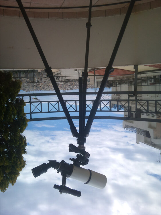

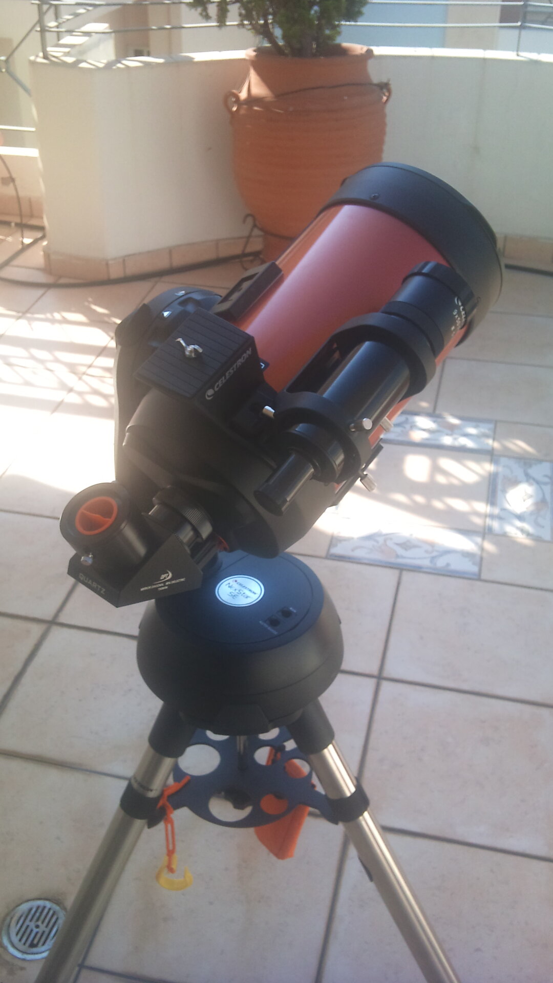

kkokkolis Δημοσιεύτηκε Μάρτιος 6, 2011 Συγγραφέας Μοιραστείτε Δημοσιεύτηκε Μάρτιος 6, 2011 Να μια φωτογραφία που έχω στο PPC μου με Velcro βραχίονα και άλλη μία με Velcro τρίποδα Ti-Ro-Po Velcro Βραχίονα και γάντζος. Οὖτιν με κικλήσκουσι My Optics Σύνδεσμος για σχόλιο Κοινή χρήση σε άλλους ιστότοπους More sharing options...
3c273 Δημοσιεύτηκε Μάρτιος 6, 2011 Μοιραστείτε Δημοσιεύτηκε Μάρτιος 6, 2011 Σωστό. Γιαυτό σου είπα μου έδωσες ιδέες. Και σωστά λες όσο λιγότερα πράγματα στο κουβάλημα τόσο καλύτερα. Διάβασα πολύ καλά πράγματα για την απόδοση του nexstar στο cloudynights. Αντε να φτιάξει ο καιρός να δούμε τι μπορούμε να δούμε. Καλή επιστροφή και καλά κούλουμα. Η Αλήθεια είναι Υπέρλογη! Σύνδεσμος για σχόλιο Κοινή χρήση σε άλλους ιστότοπους More sharing options...

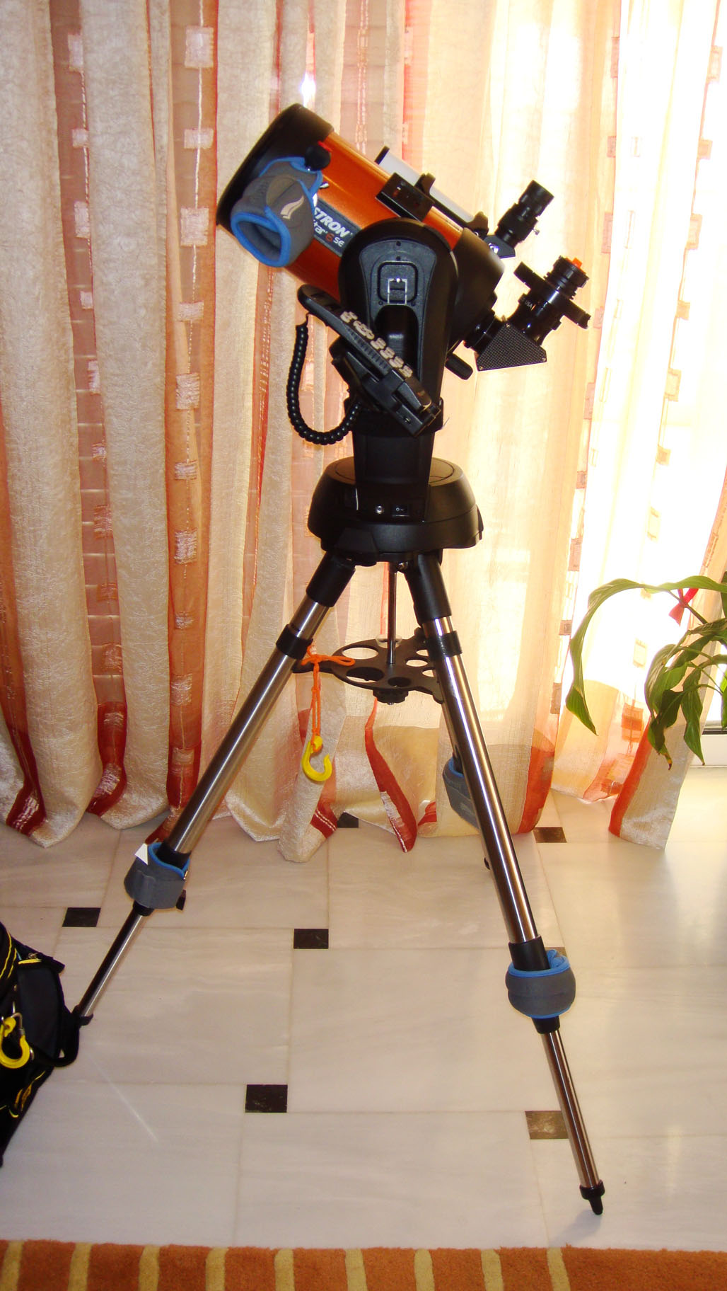

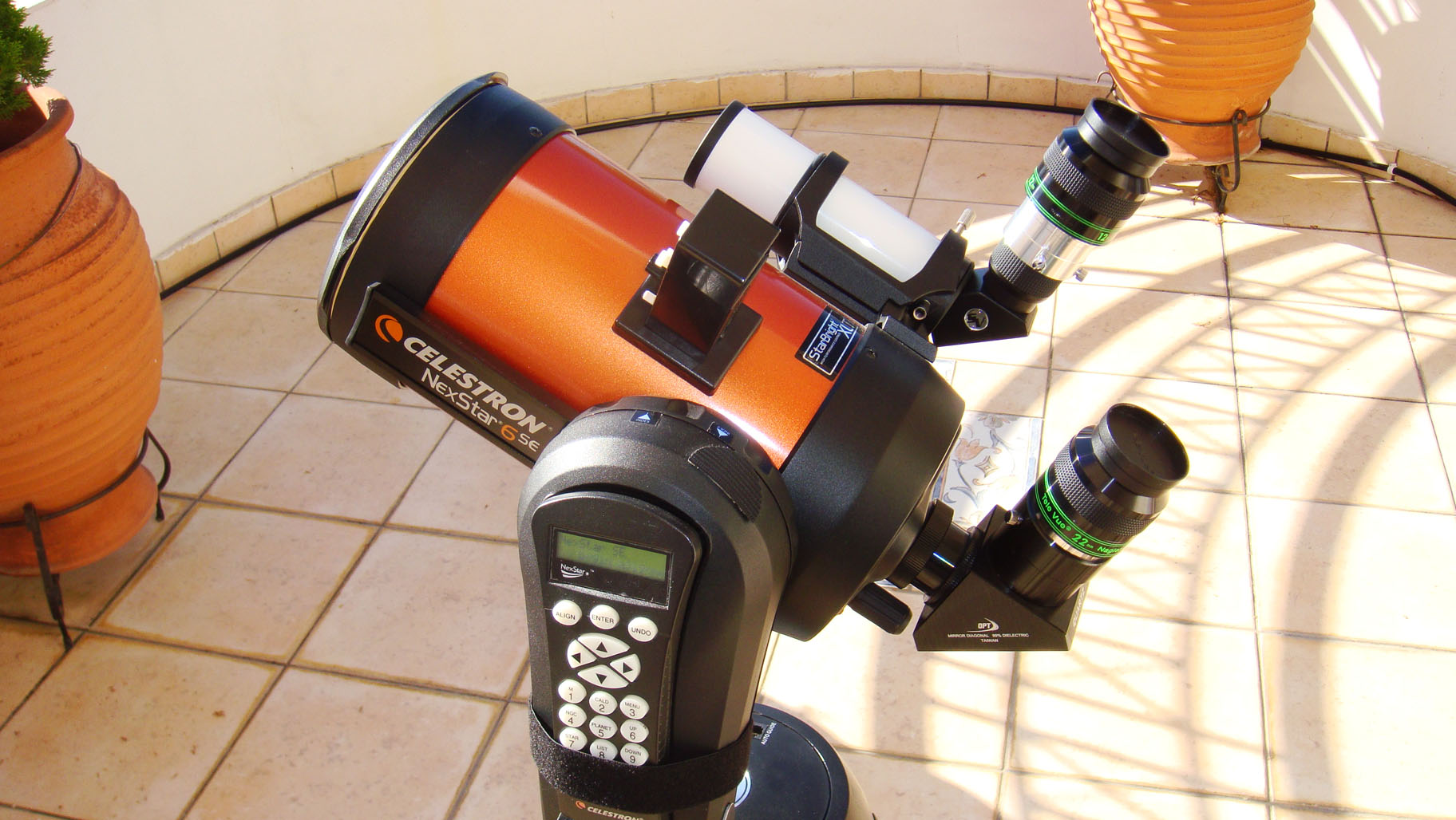

kkokkolis Δημοσιεύτηκε Μάρτιος 9, 2011 Συγγραφέας Μοιραστείτε Δημοσιεύτηκε Μάρτιος 9, 2011 Ορίστε και η δική μου ιδιοκατασκευή. Υπάρχουν ομορφότερες βάσεις GPS σήμερα, όπως αυτή που έχω τώρα στο αυτοκίνητο. Με ένα ζευγαράκι Velcro στο εγκόλπωμα του βραχίονα δεν κουνιέται καθόλου, αλλά αφαιρείται με δυσκολία. Στην δεύτερη φωτογραφία φαίνονται επίσης1. Το τεμάχιο Velcro στην κορυφή του βραχίονα υπό γωνία 45 μοιρών όπου ακουμπώ συνήθως το χειριστήριο πλέον.2. Μια ζώνη Velcro που ασφαλίζει το χειριστήριο κατά τις μετακινήσεις ώστε να μην πέφτει από την βάση του.3. Ένας αυτοκόλλητος μεταλλικός γάντζος (στον οποίο αναπαύεται η "ζώνη ασφαλείας") στον οποίο επίσης κρεμώ το χειριστήριο όταν παρατηρώ.4. 3 ζώνες Velcro πάνω από τον φακοβαστό στα σκέλη του τρίποδα, με την ίδια χρήση. Σε μία από αυτές, ή σε ένα αυτοκόλλητο στο εσωτερικό ενός σκέλους τοποθετώ και το καπάκι (στο οποίο έχω βάλει Velcro φυσικά) κατά την παρατήρηση. Κατόπιν το καπάκι επανατοποθετείται σταθερά χάρη σε ένα φαρδύ λάστιχο που παίζει τον ρόλο "τσιμούχας". Original idea του Sportikus, νά ναι καλά που μ'έσωσε...5. Το Baader Clamp στην dovetail για ζύγισμα και όχι μόνο.6. Ο τροχός φίλτρων Atik με 3 Baader φίλτρα για καταπολέμηση της φωτορρύπανσης του Yıldız Gözlemevi (γειά σου Κωνσταντίνε με τα ωραία σου).7. Η βάση του Rigel8. Ο Stellarvue F50 πάνω σε βάση Celestron Quick Release. Άλλη εμπειρία παρατήρησης. Βάση Nexstar Έτοιμο Οὖτιν με κικλήσκουσι My Optics Σύνδεσμος για σχόλιο Κοινή χρήση σε άλλους ιστότοπους More sharing options...

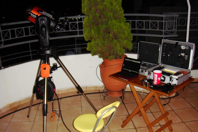

kkokkolis Δημοσιεύτηκε Μάρτιος 9, 2011 Συγγραφέας Μοιραστείτε Δημοσιεύτηκε Μάρτιος 9, 2011 Και εδώ βλέπετε μια νέα διαμόρφωση που αναμένει την δοκιμή πεδίου ώστε να βελτιωθεί (ή απορριφθεί).4 βάρη του 0.5kgr από το πρόσφατο σετ εκγύμνασης του Lidl.Τα 3 στα σκέλη του τρίποδα ώστε να μειωθούν οι δονήσεις (αν και ήδη δεν αντιμετωπίζω τέτοιο πρόβλημα).Το 4ο στηριγμένο στον προσαρμογέα της Baader, ως αντίβαρο των θηριωδών Nagler T4. Θα σας ενημερώσω για τα αποτελέσματα.Αυτό το τηλεσκόπιο υπόσχεται ατελείωτο παιχνίδι. Και πάνω απ' όλα σου επιτρέπει να μην είσαι (ή υποκρίνεσαι πως είσαι) σοβαρό(φανή)ς. Οὖτιν με κικλήσκουσι My Optics Σύνδεσμος για σχόλιο Κοινή χρήση σε άλλους ιστότοπους More sharing options...
3c273 Δημοσιεύτηκε Μάρτιος 9, 2011 Μοιραστείτε Δημοσιεύτηκε Μάρτιος 9, 2011 Το 4ο στηριγμένο στον προσαρμογέα της Baader, ως αντίβαρο των θηριωδών Nagler T4. Θα σας ενημερώσω για τα αποτελέσματα. Δεν βαραίνει πολύ το όλο σύστημα και καταπονείται το μοτέρ; Αυτό το τηλεσκόπιο υπόσχεται ατελείωτο παιχνίδι. Και πάνω απ' όλα σου επιτρέπει να μην είσαι (ή υποκρίνεσαι πως είσαι) σοβαρό(φανή)ς. Η Αλήθεια είναι Υπέρλογη! Σύνδεσμος για σχόλιο Κοινή χρήση σε άλλους ιστότοπους More sharing options...
kkokkolis Δημοσιεύτηκε Μάρτιος 9, 2011 Συγγραφέας Μοιραστείτε Δημοσιεύτηκε Μάρτιος 9, 2011 Δεν βαραίνει πολύ το όλο σύστημα και καταπονείται το μοτέρ; Με τους Nagler όχι, έχω κάνει 3 τουλάχιστον παρατηρήσεις με τους 12 και 22 και άλλη μία με όλους.Με το αντίβαρο δεν ξέρω. Δοκίμασα εργαστηριακά και δεν άκουσα τίποτε. Θα κάνω και βράδυ τώρα που φεύγουν τα σύννεφα.Πάντως το C6 με μισό κιλό φακό και μισό κιλό αντίβαρο είναι ελαφρύτερο από το C8 σκέτο, άρα τι πρόβλημα να υπάρχει; Άλλοι δουλεύουν με μεγάλους Ethos, Nagler 31 και Speers WALER απ' ότι γράφουν στο Cloudy Nights. Θα ενημερώσω πάντως.Ά, το έχω δουλέψει και με το ST80 Piggyback που είναι σχεδόν 2 κιλά + 2 Hyperions. Ζοριζόταν στο ζενίθ μόνο. Οὖτιν με κικλήσκουσι My Optics Σύνδεσμος για σχόλιο Κοινή χρήση σε άλλους ιστότοπους More sharing options...
