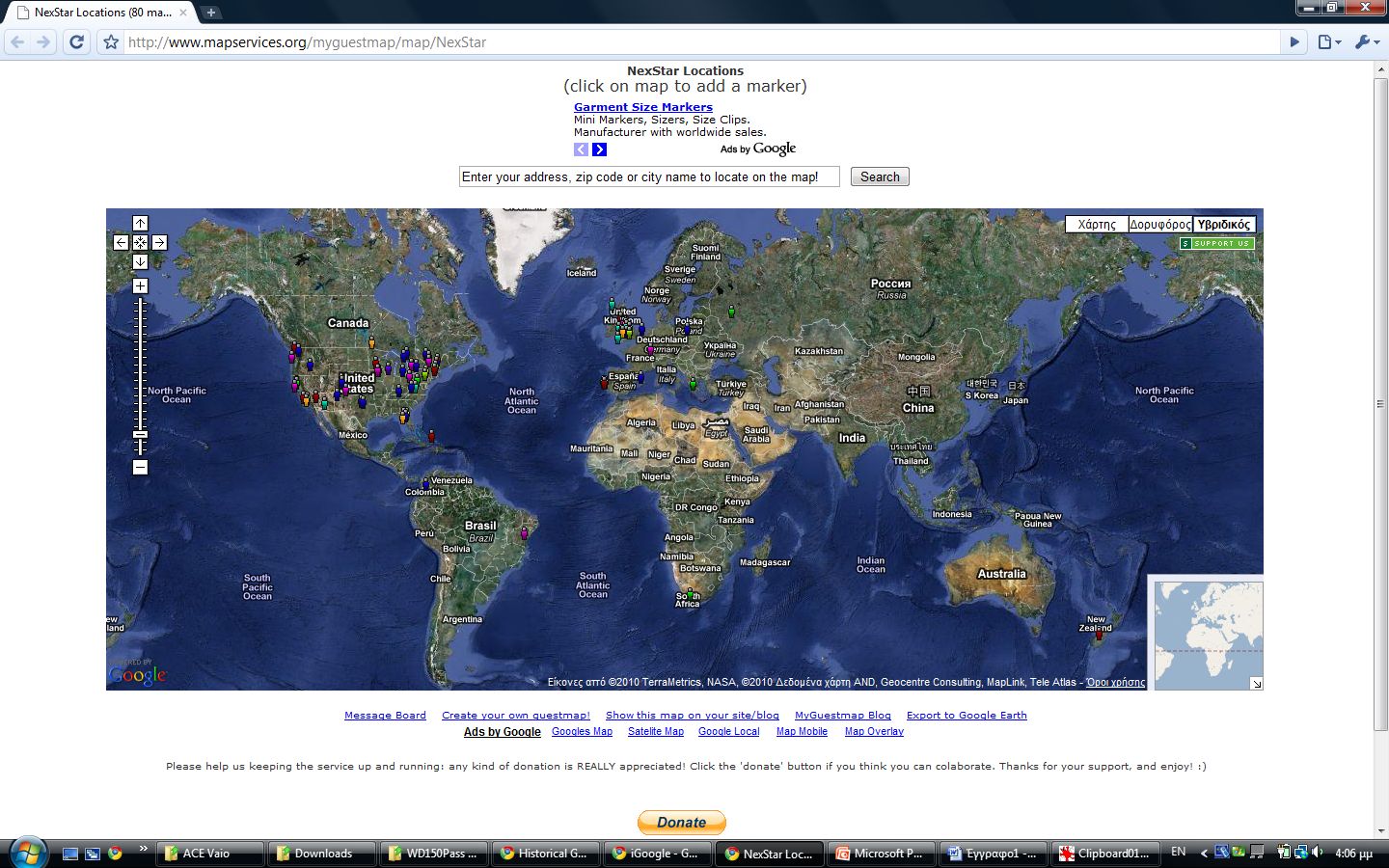

kkokkolis Δημοσιεύτηκε Σεπτέμβριος 12, 2010 Συγγραφέας Μοιραστείτε Δημοσιεύτηκε Σεπτέμβριος 12, 2010 Άπαντες οι Έλληνες ερασιτέχνες, χρήστες των αγαπημένων τηλεσκοπίων της Celestron, σκεφτείτε την σήμανση της θέσης από την οποία παρατηρείτε πάνω στον παγκόσμιο χάρτη του Cloudy Nights Celestron Nexstar Forum. Ο χάρτης αφορά κυρίως τα SLT και SE, καθώς και τους σωλήνες έως C8. http://www.mapservices.org/myguestmap/map/NexStar Οὖτιν με κικλήσκουσι My Optics Σύνδεσμος για σχόλιο Κοινή χρήση σε άλλους ιστότοπους More sharing options...
StratosGR Δημοσιεύτηκε Σεπτέμβριος 12, 2010 Μοιραστείτε Δημοσιεύτηκε Σεπτέμβριος 12, 2010 Done Σύνδεσμος για σχόλιο Κοινή χρήση σε άλλους ιστότοπους More sharing options...

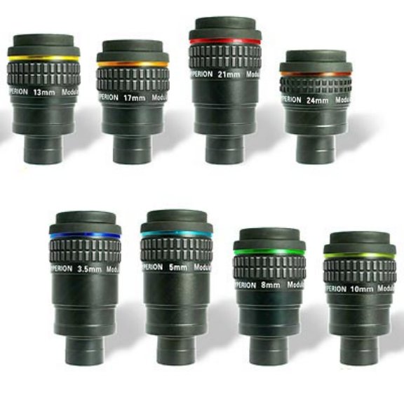

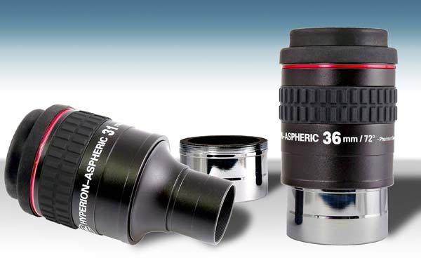

kkokkolis Δημοσιεύτηκε Σεπτέμβριος 19, 2010 Συγγραφέας Μοιραστείτε Δημοσιεύτηκε Σεπτέμβριος 19, 2010 Υπάρχουν πολλές επιλογές. Αναλυτικά και για το 6SE μιλώντας πάντα, f/10 ας μην ξεχνιόμαστε: 1. Hyperion 36mm Aspheric 2'': Κατάλληλος για το 8SE αλλά στο 6SE βινιετάρει λίγο, λόγω στενότητος του baffle tube (ο σωλήνας μέσα στο τηλεσκόπιο). Δεν αξιοποιείται πλήρως το πεδίο του. 41.666x, 1.68 μοίρες2. Hyperion 31mm Aspheric 2'': Τέλειες, υπέροχες εικόνες. Πάρτο αν έχεις 2'' διαγώνιο. 48.39x, 1.446 μοίρες3. Hyperion 24mm 1.25'': Το μέγιστο δυνατό πεδίο στις 1.25''. Ο λιγότερο καλά διορθωμένος Υπερίων, στο 6SE όμως κανένα πρόβλημα, αλλά και ο πιο μικρός και ελαφρύς. Εναλλακτική λύση του 31mm. 62.5x, 1.088 μοίρες4. Hyperion 21mm 1.25'': Ο καλύτερα διορθωμένος και με κάπως μικρότερο πεδίο, 65 μοιρών. Σε νευτώνια προτιμότερος του 24, αλλά στο 6SE για μένα ο 24 υπερτερεί λόγω πεδίου. Δουλεύει και σαν 32mm 2'' αλλά με κόμη και αστιγματισμό. Με Fine tune rings δουλεύει σαν 17.6, 15.5 & 14 mm. 71.43x, 0.91 μοίρες5. Hyperion 17mm 1.25'': Ο καλύτερος Hyperion. Σαν 2'' δίνει περίπου 22 μοίρες, όπως και όλοι οι παρακάτω. Με Fine tune rings δουλεύει σαν 13.1, 10.8 & 9.2mm. 88x, 0.77 μοίρες.6. Hyperion 13mm 1.25''. Ο δεύτερος καλύτερος. Καλή μεγέθυνση για Deep Sky, αλλά χωρά και ένα ολόκληρο φεγγάρι. Με Fine tune rings δουλεύει σαν 10.8, 9.2 & 8mm. 115.38x, 0.589 μοίρες.7. Hyperion 10mm 1.25''. Ο νεώτερος. Αδοκίμαστος. 150x, 0.453μοίρες8. Hyperion 8mm 1.25''. Πλανητικός, διπλά άστρα, ανάλυση σφαιρωτών. Με Fine tune rings δουλεύει σαν 6, 5 & 4.3mm. 187.5x, 0.366 μοίρες9. Hyperion 5mm 1.25''. Η μέγιστη μεγέθυνση του 6SE. Σπάνια χρήση. Με Fine tune rings δουλεύει σαν 4, 3.2 & 2.6mm. 300x, 0.226 μοίρες10. Hyperion 3.5mm 1.25''. Ακατάλληλος για το 6Se11. Hyperion Zoom 24-8mm 2'' & 1.25''. κοστίζει όσο 2 αλλά κάνει όσα 4 (17, 13, 10, 8 ). Στα 24 & 20 το πεδίο στενό, αλλά από τα 16 έως τα 8 υπέροχο. Σχεδόν ίδια εικόνα με τους σταθερούς, ίσως λίγες αντανακλάσεις περισσότερο. Ποτέ Blackout ή Kidney Bean. ΕΠΙΛΟΓΕΣ:Α. 31mm ή 24mm και Zoom. Ο σταθερός δίνει πεδίο, ο zoom όλα τα άλλα.Β. 31mm και 17mm και 8mm και fine tune rings (13.1, 10.8 & 9.2mm- 6, 5 & 4.3mm). Αν δεν βαριέσαι να ξεβιδώνεις- βιδώνεις, ο καλύτερος συνδυασμός.Γ. 31mm και 21mm και 13mm και fine tune rings (17.6, 15.5 & 14 mm- 10.8, 9.2 & 8mm). Από εκεί και κάτω Baader Genuine Ortho (9, 7, 6mm). Πρέπει να κάνεις ένα σχέδιο.Εγώ πήρα 31mm, 24mm, 17mm, 13mm, 8mm, Zoom 24-8mm και fine tune rings που χρησιμοποιώ κυρίως με τον 8mm, για 6 & 5mm μετατροπές. Μπορούσα να έχω και τα μισά (2-3 όπως στις επιλογές), απλά μου αρέσουν πολύ και τα πήρα. Προτίμησα τους ''κοντούς'', έτσι απέρριψα τους 21, 5 και 3.5. Ο νέος 10mm όμως με καλεί... ΥΓ: Υπ' όψιν πως υπάρχουν και φθηνότεροι αλλά και καλύτεροι προσοφθάλμιοι, μιλώντας πάντοτε για τις 70 μοίρες, που αν τις χρησιμοποιήσεις οι 50 του 25mm Plossl θα σου φαίνονται λίγες. Με τους Plossl στα 32 και 25 mm οι εικόνες φαίνονται τέλειες, όσο όμως κατεβαίνεις οι φακοί στενεύουν και το eye relief είναι μικρό, έτσι ώστε κάτω από 15 ή 10mm να γίνονται σχεδόν ή τελείως άχρηστοι. Έτσι είσαι υποχρεωμένος είτε να θυσιάσεις λίγο πεδίο παίρνοντας ορθοσκοπικούς (έχουν καλύτερο eye relief στα ίδια mm), είτε να ανέβεις στην κατηγορία των 70 μοιρών.Φθηνότεροι και ελαφρύτεροι 70ρηδες είναι διάφοροι μες την προσωνυμία SWA του τύπου Erfle. Είναι καλοί ειδικά για ελαφριά τηλεσκόπια αλλά στα λίγα mm ο φακός στενεύει και το eye relief χειροτερεύει όπως στους Plossl, ενώ στους υπερίωνες αυτά μένουν σταθερά. Έχω 3 Agena SWA για χρήση σε ελαφριά τηλεσκόπια και στηρίξεις και όλοι μαζί έκαναν λιγότερο από όσο ένας Hyperion. Από την άλλη οι Vixen LVW (κάτι σαν Audi για να χρησιμοποιήσω μια αναλογία, κατά την δική μου γνώμη πάντα) που μοιάζουν σε φιλοσοφία και μάλιστα οι Hyperion τους αντέγραψαν έχουν καλύτερα άκρα και διπλάσια τιμή. Έχουν όμως περικόψει το πεδίο τους λίγο (ίσως να μην ήταν τόσο καλοί άκρη- άκρη, πονάει κεφάλι, κόψει κεφάλι ), κοστίζουν διπλάσια και έχουν μικρότερη ευελιξία. Διπλάσια κοστίζουν και οι Celestron Ultima που ακολουθούν το ίδιο σχέδιο. Από εκεί και πέρα υπάρχουν οι Pentax και Nikon (κάτι σαν Porsche και Ferrari) με τιμές 3πλάσιες ώς τετραπλάσιες. Από όλους αυτούς νομίζω πως οι Hyperion έχουν την καλύτερη σχέση τιμής/ απόδοσης (σαν την Hyundai, την Fiat ή την Renault δηλαδή) και από ότι λένε οι Nikon την καλύτερη εικόνα, αλλά είναι εξωφρενικά ακριβοί (όπως και οι Ferrari). Υπάρχουν βέβαια και οι Televue, οι Mercedes των προσοφθαλμίων, όπου για κάποιον λόγο βγάζουν δύο σειρές στις 70 μοίρες, τους δημοφιλείς Panoptic από 41-19mm που ανήκουν στους καλύτερους και τους μη δημοφιλείς Radian από 18mm και κάτω, οι οποίοι έχουν κάπως μικρότερο πεδίο. Κοστίζουν δυόμιση με τέσσερις φορές περισσότερο.Πολλοί χρήστες με νευτώνια ή διοπτρικά τηλεσκόπια μικρού εστιακού λόγου είναι υποχρεωμένοι να αγοράζουν από αυτούς τους ακριβότερους φακούς, για να μην έχουν κόμη στα άκρα των οπτικών πεδίων. Ευτυχώς για τους χρήστες SCT σαν το Nexstar υπάρχει η επιλογή των φθηνότερων φακών για τα τηλεσκόπιά μας. Αν όμως έχεις τα χρήματα και θέλεις ''μουράτους'' μπορείς να τους πάρεις.Όλοι αυτοί οι προσοφθάλμιοι των 70 μοιρών (μαζί με ανάλογους από Orion και Meade) με τον μεγάλο σε διάμετρο φακό και το σταθερά μεγάλο eye relief, προσφέρουν την πλέον άνετη παρατήρηση και το πεδίο τους είναι όλο ορατό με την μία, χωρίς να χρειάζεται να κουνάς το μάτι πέρα δώθε, όπως συμβαίνει στους φακούς 100 ή 80 μοιρών ή ακόμη και τους φθηνότερους SWA που είναι Erfle. Νομίζω πως οι περίπου 70 μοίρες αυτών των φακών είναι η χρυσή τομή για γενική παρατήρηση, ειδικά για κουρασμένα μάτια και για τηλεσκόπια με παρακολούθηση όπως τα Nexstar. Αλλά αυτό είναι ένα προσωπικό θέμα και ο καθένας έχει το βίωμά του και την γνώμη του. Οὖτιν με κικλήσκουσι My Optics Σύνδεσμος για σχόλιο Κοινή χρήση σε άλλους ιστότοπους More sharing options...

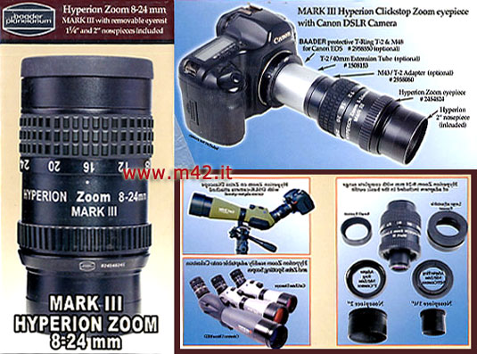

3c273 Δημοσιεύτηκε Δεκέμβριος 8, 2010 Μοιραστείτε Δημοσιεύτηκε Δεκέμβριος 8, 2010 kkokkolis έγραψε:Όσο καλούς φακούς και να έχεις ένας καλός zoom κάνει όλες τις βρωμοδουλειές: 1. Ανηψάκια/ παιδάκια; Zoom 2. Ευθυγράμμιση ρομποτικών; Zoom (αν δεν γνωρίζετε την τεχνική, ρωτήστε) 3. Επίγεια; Zoom 4. Σφαιρωτά; Zoom 5. Πλανητικά; Zoom 6. Διπλοί αστέρες; Zoom 7. Σελήνη; Zoom 8. Διερεύνηση αγοράς προσοφθαλμίων στις απαραίτητες εστιακές; Zoom 9. Έλεγχος collimation; Zoom 10. Ταξίδι με ένα διοπτρικό; Zoom Μπορείτε να απαντήσετε μόνο στο 2; Η Αλήθεια είναι Υπέρλογη! Σύνδεσμος για σχόλιο Κοινή χρήση σε άλλους ιστότοπους More sharing options...
kkokkolis Δημοσιεύτηκε Δεκέμβριος 8, 2010 Συγγραφέας Μοιραστείτε Δημοσιεύτηκε Δεκέμβριος 8, 2010 Οδηγός ρομποτικής ευθυγράμμισης με Hyperion Zoom 1. Βάζουμε τον Hyperion Zoom στον εστιαστή2. Επιλέγουμε τύπο ευθυγράμμισης, ρυθμίζουμε ώρα κλπ3. Κατευθυνόμαστε στο 1ο αστέρα4. Κεντράρουμε στο πεδίο του Zoom στα 24mm5. "Zoomάρουμε" (sic) στα 8mm6. Κεντράρουμε στο πεδίο του Zoom στα 8mm7. Αφεστιάζουμε ώστε το αστέρι να γίνει ένας "λουκουμάς" με μέγεθος κατά τι μικρότερο του πεδίου8. Κεντράρουμε με μεγάλη ακρίβεια. Είναι ιδιαίτερα εύκολο καθώς μπορούμε να διαπιστώσουμε αν ο μαύρος δακτύλιος μεταξύ του "λουκουμά" και του field stop είναι ολοστρόγγυλος (αυτό είναι το κλειδί)9. Κάνουμε align με την ίδια πάντα προσέγγιση, δηλαδή από το κάτω αριστερό τερτατημόριο προς το κέντρο10. Ρυθμίζουμε τον zoom στα 24mm, εστιάζουμε το άστρο ξανά11. Επαναλαμβάνουμε τα βήματα 3-10 για το δεύτερο ή και τρίτο αστέρα. Έτοιμοι. Οὖτιν με κικλήσκουσι My Optics Σύνδεσμος για σχόλιο Κοινή χρήση σε άλλους ιστότοπους More sharing options...
3c273 Δημοσιεύτηκε Δεκέμβριος 8, 2010 Μοιραστείτε Δημοσιεύτηκε Δεκέμβριος 8, 2010 Ο προσοφθάλμιος sky-watcher zoom 21-7mm θα τα καταφέρει το ίδιο φαντάζομαι. Thanks. Η Αλήθεια είναι Υπέρλογη! Σύνδεσμος για σχόλιο Κοινή χρήση σε άλλους ιστότοπους More sharing options...
kkokkolis Δημοσιεύτηκε Δεκέμβριος 8, 2010 Συγγραφέας Μοιραστείτε Δημοσιεύτηκε Δεκέμβριος 8, 2010 Ναι, κάνει και ο 21-7, μάλιστα με αυτόν πρωτοδοκίμασα την διαδικασία. Απλώς έχει στενότερο πεδίο και δυσκολεύεσαι να βρεις τον αστέρα. Αν όμως έχεις ευθυγραμμίσει πολύ καλά το RDF δεν υπάρχει πρόβλημα. Οὖτιν με κικλήσκουσι My Optics Σύνδεσμος για σχόλιο Κοινή χρήση σε άλλους ιστότοπους More sharing options...
