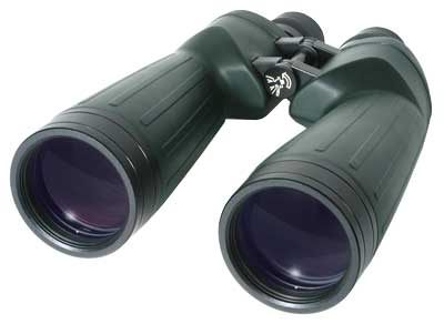

Κοίτα τι θεωρεί η Astrophysics ως Premium Binocular
Και η τιμή δεν είναι καθόλου κακή.
Το 1ο θα είναι υπερφωτεινό.
Το δεύτερο πολύ εντυπωσιακό σε εικόνα.
10.5 X 70 Premium Binoculars (PB105X70)
15 X 70 Premium Binoculars (PB15X70)
http://www.astro-physics.com/

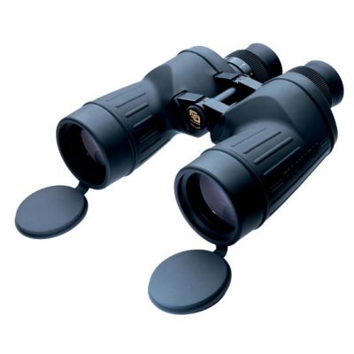

Οι φίλοι έδωσαν καλές συμβουλές εγώ θα δώσω άλλη μία υπό μορφή αξιώματος:
ΠΟΤΕ ΚΑΙ ΕΠΟΥΔΕΝΙ ΚΥΑΛΙΑ ΖΟΥΜ ό,τι μάρκα και να είναι απλά ΜΑΚΡΥΑ!
Τώρα τα χαρακτηριστικά που πρέπει να κοιτάζεις στα κυάλια για αστρονομική χρήση:
1) Όχι roof prism (αν μιλάς για πανάκριβα Zeiss ας δεχτούμε και τα roof prism).
2) Πρίσματα BaK4 αντί για τα φτηνότερα ΒΚ7 (αν κοιτάξεις από τη "λάθος" μεριά των κυαλιών τους φακούς σε αυτά με πρίσματα ΒΚ7 θα δεις τις άκρες του φωτεινού κύκλου να μαυρίζουν...)
3) Αμερικανικού και όχι γερμανικού τύπου (βλέπε φωτό) σε αυτά οι θήκες των πρισμάτων είναι μονοκόματες με τους σωληνες που είναι οι φακοί.
4) Οι προσοφθάλμιοι να εστιάζουν χωριστά ο καθένας και όχι και με κεντρικό τροχό.
Τα Fujinon στη φωτό έχουν όλα όσα ψάχνουμε αλλά η τιμή είναι αλμυρή...
Πάντως τα χαρακτηριστικά 1 και 2 κατά τη γνώμη μου πρέπει να τα επιδιώξεις απαραιτήτως...

Επίσης το exit pupil των BaK4 είναι κυκλικό, ενώ των BK7 πολυγωνικό. Το ελέγχεις εύκολα αν κοιτάξεις τους προσοφθαλμίους από κάποια απόσταση.
Πάντως για επίγεια παρατήρηση η κεντρική εστίαση είναι μονόδρομος, καθώς πρέπει να εστιάζεις συνέχεια σε αντικείμενα διαφορετικών αποστάσεων. Αυτό που λέει ο giorgosgr αφορά αστρονομικά κιάλια.
