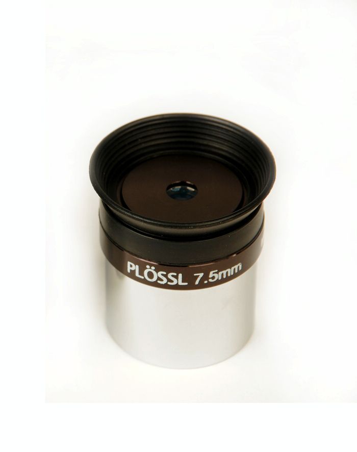

jony Δημοσιεύτηκε Οκτώβριος 29, 2010 Συγγραφέας Δημοσιεύτηκε Οκτώβριος 29, 2010 ευχαριστώ παιδιά για όλες σας τις συμβουλές. Για πλανήτες τώρα αυτό το προσοφθάλμιο είναι καλό έστω για την τιμή αγοράς του; http://www.astronomy.gr/main.cfm?module=eshop&action=detail&id=9
Makis Δημοσιεύτηκε Οκτώβριος 29, 2010 Δημοσιεύτηκε Οκτώβριος 29, 2010 Πολύ καλό προσοσφθάλμιο!!!!!!!!!! Αγόρασε το!!!!!!!! Καλές Παρατηρήσεις & Καθαρούς Ουρανούς! Μάκης ΛυκόπουλοςΜέλος Ελληνικής Αστρονομικής Ένωσης (ΕΑΕ)Μέλος Συλλόγου Ερασιτεχνικής Αστρονομίας Βοιωτίας (ΣΕΑΒ)
kkokkolis Δημοσιεύτηκε Οκτώβριος 29, 2010 Δημοσιεύτηκε Οκτώβριος 29, 2010 ευχαριστώ παιδιά για όλες σας τις συμβουλές. Για πλανήτες τώρα αυτό το προσοφθάλμιο είναι καλό έστω για την τιμή αγοράς του; http://www.astronomy.gr/main.cfm?module=eshop&action=detail&id=9 Γενικά για τα Plossl, ναι, είναι καλοί φακοί για τα χρήματά τους. Για τον συγκεκριμένο δεν γνωρίζω, αλλά το περασμένο καλοκαίρι με Celestron Plossl 15, 9 και 6mm έβλεπα τον Δία και την σελήνη και ήμουν πολύ ικανοποιημένος, μια που δεν είχα δει από άλλον για να συγκρίνω. Η ποιότητα είναι παραπλήσια με των φακών που συνήθως συμπεριλαμβάνονται στην αγορά ενός τηλεσκοπίου (και επειδή αφθονούν μπορείς να τους πάρεις με 20 ευρώ ή και φθηνότερα).Βεβαίως στην ίδια σελίδα οι τρείς από τις εναλλακτικές προτάσεις του Πλανηταρίου μπορείς να περιμένεις πως θα είναι καλύτερες, με το ανάλογο τίμημα: TeleVue PLOSSL 8mm, που θεωρούνται οι κορυφαίοι Plossl, Baader Planetarium GENUINE ORTHO 7 mm που είναι τα κορυφαία προσιτά πλανητικά προσοφθάλμια και Vixen NLV, LANTHANUM 7mm ο οποίος αντιμετωπίζει μια εγγενή αδυναμία των Plossl και Ορθοσκοπικών, αυτή της μικρής διαμέτρου φακού και μικρού eye relief σε ευθεία σχεδόν αναλογία με την ελάττωση του εστιακού μήκους. Πρόσεξε τον φακό για τον οποίο ρωτάς στην φωτογραφία, δες πόσο μικρή διάμετρο έχει το προσοφθάλμιο οπτικό στοιχείο και φαντάσου πως πρέπει να πλησιάσεις το μάτι σου στα 5mm περίπου για να δεις την εικόνα. Ο Televue έχει σχεδόν το ίδιο θέμα, ο ορθοσκοπικός κάπως καλύτερο eye relief και ο Vixen 20 ολόκληρα mm (όπως και άλλοι ανάλογοι φακοί, Radian, TMB Planetaries κλπ). Όμως για να πετύχουν μεγαλύτερο eye relief βάζουν περισσότερα στοιχεία, κάτι που υποβαθμίζει κάπως την εικόνα (εσύ και εγώ μπορεί να μην αντιληφθούμε διαφορά, άλλοι έχουν πιο ευαίσθητα μάτια και κάνουν συστηματικότερες συγκρίσεις).Και οι τρείς φακοί βέβαια κοστίζουν περισσότερο από το διπλάσιο αν και μπορείς να βρεις μεταχειρισμένους ορθοσκοπικούς University Optics 30-40 ευρώ στις μικρές αγγελίες. Η κύρια αδυναμία των Plossl είναι ακριβώς το eye relief στα μικρά μήκη, ενώ το πεδίο δεν είναι άσχημο αν συγκριθεί μάλιστα με τους ορθοσκοπικούς. Κατά τ’ άλλα οι εικόνες είναι πολύ καλές.Πάντα το ίδιο συμβαίνει: κάποιος ρωτάει για κάτι το οποίο μόλις έχει πουληθεί. Τις τελευταίες ημέρες πουλήθηκαν ένας Baader Ortho 7mm και ένας University Optics Ortho 7mm σε παραπλήσια τιμή με τον Plossl, ενώ ήταν πολύ καλύτεροι από αυτόν.Κάνε κάποια ερώτηση στις μικρές αγγελίες για Plossl, όλοι έχουμε περίσσευμα αγοράζοντας ακριβότερους φακούς στην πορεία. Δεν συνηθίζω να πουλάω πράγματα, αλλά έχοντας Ortho 9 και 6mm θα σου έδινα για τα χρήματα αυτά τους Plossl 9 και 6 mm. Μπορεί κάποιος να έχει και 7 ή 7.5 ή 8mm. Οὖτιν με κικλήσκουσι My Optics
jony Δημοσιεύτηκε Οκτώβριος 29, 2010 Συγγραφέας Δημοσιεύτηκε Οκτώβριος 29, 2010 Πολύ καλό προσοσφθάλμιο!!!!!!!!!! Αγόρασε το!!!!!!!! Το έχεις δοκιμάσει;
Makis Δημοσιεύτηκε Οκτώβριος 29, 2010 Δημοσιεύτηκε Οκτώβριος 29, 2010 Ναι το έχω δοκιμάσει και είναι καταπληκτικό!!!!!!!!!Στο συνιστό!!!!!! Καλές Παρατηρήσεις & Καθαρούς Ουρανούς! Μάκης ΛυκόπουλοςΜέλος Ελληνικής Αστρονομικής Ένωσης (ΕΑΕ)Μέλος Συλλόγου Ερασιτεχνικής Αστρονομίας Βοιωτίας (ΣΕΑΒ)
