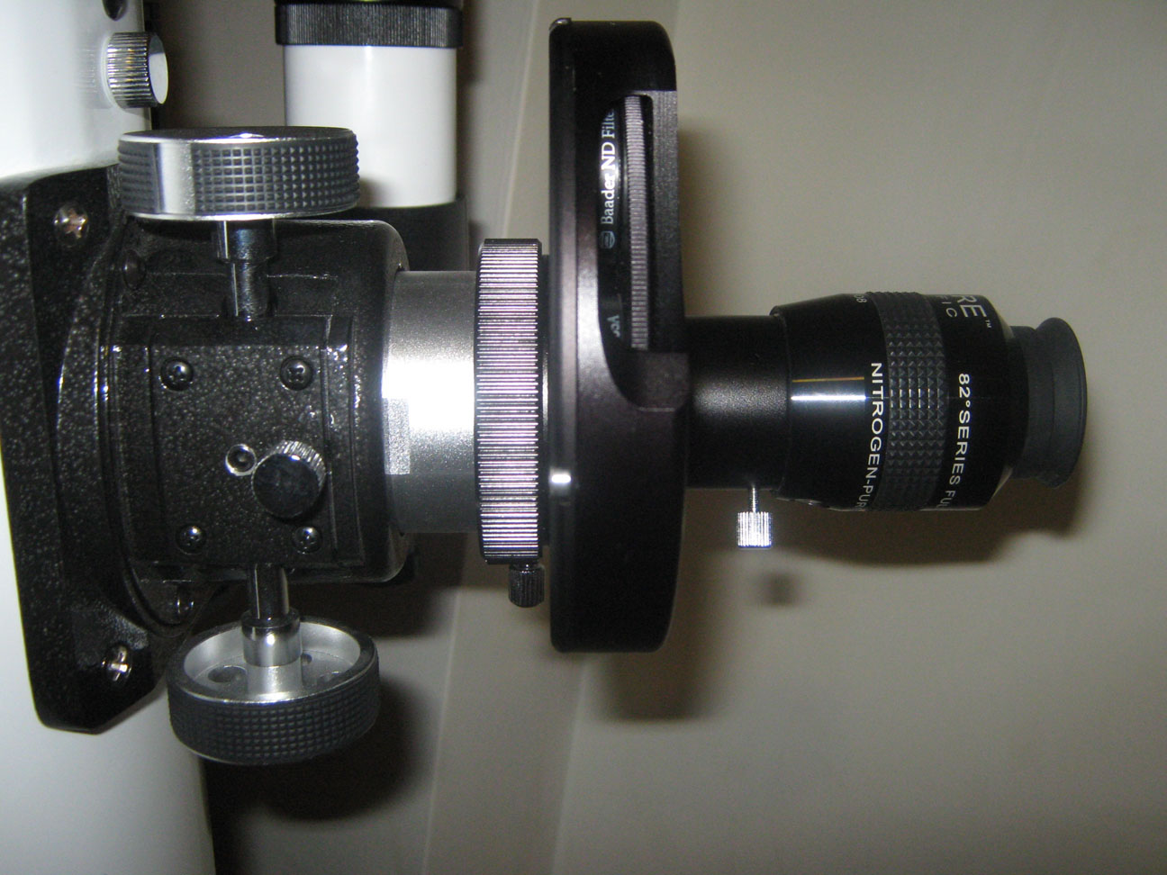

KonstantinosM Δημοσιεύτηκε Ιούλιος 23, 2011 Συγγραφέας Δημοσιεύτηκε Ιούλιος 23, 2011 Αλήθεια, μπορούν να αφαιρεθούν ο προσαρμογέας του τροχού 1.25'' και ο προσαρμογέας του τηλεσκοπίου 1.25''; Ενδιαφέρομαι και εγώ καθώς στο SW8'' δεν το έχω δοκιμάσει ακόμη (από 1η Αυγούστου θα ξέρω). Ναι, σωστά. Έτσι όπως το έχω σημειώσει μοιάζει να βγαίνει και ο 1.25" μαζί. Καλά που το παρατήρησες γιατί θα μπερδευόταν περισσότερο. [fullalbumimg]13106[/fullalbumimg] Διόρθωση φεύγουν τα 2 κόκκινα, μένει το πράσινο ο προσαρμογέας 1.25". Φιλικά - Ντίνος Μακρόπουλος *Όλα τα ταξίδια κάποια μέρα θα τελειώσουν. Βρες το σύμπαν μέσα σου και μπορείς να ταξιδεύεις για πάντα*.Prem Rawat

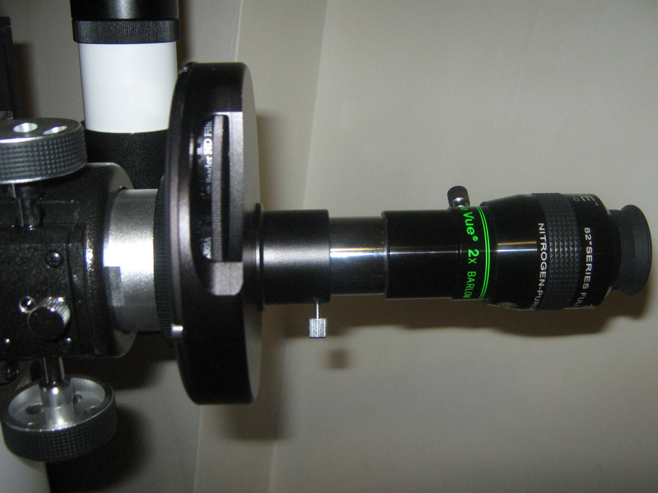

Django Δημοσιεύτηκε Ιούλιος 23, 2011 Δημοσιεύτηκε Ιούλιος 23, 2011 Τελικά αφαίρεσα το nosepiece από τον τροχό και τώρα μπορώ να εστιάσω μια χαρά!Δεν μπορώ να εστιάσω όμως όταν βάλω τον barlow στον τροχό, μπαίνει μόνο ως την μέση κι έτσι ότι κέρδισα με την αφαίρεση του nosepiece το χάνω όταν θέλω να χρησιμοποιήσω τον barlow.Πάντως με παραξενεύει το γεγονός Κωνσταντίνε πως ενώ χρησιμοποιούμε ίδιου τύπου τροχό και το ίδιο τηλεσκόπιο στην δική μου περίπτωση υπάρχει αυτό το θέμα με την εστίαση. Έχει να κάνει με τα προσοφθάλμια που έχω και το μήκος που έχει το βαρελάκι τους; Κάνω κάτι λάθος; Παραθέτω και δύο φωτό, μία με barlow και μία χωρίς.
KonstantinosM Δημοσιεύτηκε Ιούλιος 24, 2011 Συγγραφέας Δημοσιεύτηκε Ιούλιος 24, 2011 Ωραία! Χαίρομαι που δούλεψε τελικά. Εφ' όσον είναι ίδια η εστιακή απόσταση και ο εστιαστής, τότε μένουν μόνο οι φακοί. Μου κάνει εντύπωση όμως ότι δεν μπορείς να εστιάσεις με κανέναν. Δοκίμασε άλλη μια φορά με το δικό μου στήσιμο και τον/τους φακούς που έρχονται με το τηλεσκόπιο χωρίς barlow. Υπάρχει διαφορά; Με τους barlow όπως αναφέρω και στο άρθρο είναι γνωστό το θέμα εστίασης. Αν θέλεις οπωσδήποτε να χρησιμοποιήσεις τον barlow, βίδωσέ τον πριν τον τροχό. Υποθέτω όμως ότι θα έχεις αύξηση σε 3Χ από τα 2Χ που έχεις τώρα. Φιλικά - Ντίνος Μακρόπουλος *Όλα τα ταξίδια κάποια μέρα θα τελειώσουν. Βρες το σύμπαν μέσα σου και μπορείς να ταξιδεύεις για πάντα*.Prem Rawat

Django Δημοσιεύτηκε Ιούλιος 24, 2011 Δημοσιεύτηκε Ιούλιος 24, 2011 Αφαίρεσα και τα δύο βαρελάκια των 1.25" και ο τροχός βιδώνεται στο σπείρωμα του μετατροπέα 1.25" που απομένει όπως ακριβώς έδειχνε και η τελευταία φωτογραφία του Κωνσταντίνου. Οι παρατηρήσεις έγιναν βράδυ. Και απόψε τις δοκιμές βράδυ θα τις κάνω. Ίδωμεν. Πάντως πέρα από το θέμα barlow χαίρομαι που τώρα εστιάζω απροβλημάτιστα και δεν θα χρειαστεί να πάρω καινούριο τηλεσκόπιο/αυτοκίνητο κτλ.
KonstantinosM Δημοσιεύτηκε Ιούλιος 24, 2011 Συγγραφέας Δημοσιεύτηκε Ιούλιος 24, 2011 Το 200/1200 f/6 έχω και εγώ. Δεν ξέρω τι γίνεται ακριβώς και που είναι η διαφορά αν όχι στους φακούς. Επίσης εκτός από Nagler παίζει μια χαρά και με τον Baader zoom και κάποιους άλλους. Εσύ Κώστα που έχεις μεγαλύτερη γκάμα, έχεις τσεκάρει αν υπάρχει θέμα εστίασης και με ποιους φακούς; Αν υπάρχει ενδιαφέρον, θα μπορούσε να γίνει ίσως μια λίστα για νευτώνεια - φακοί - τροχός που είναι οκ. Στα cat νομίζω δεν υπάρχει πρόβλημα λόγω μεγάλης κίνησης του εστιαστή. Φιλικά - Ντίνος Μακρόπουλος *Όλα τα ταξίδια κάποια μέρα θα τελειώσουν. Βρες το σύμπαν μέσα σου και μπορείς να ταξιδεύεις για πάντα*.Prem Rawat

Django Δημοσιεύτηκε Ιούλιος 28, 2011 Δημοσιεύτηκε Ιούλιος 28, 2011 Update:-Τελικά το περίπου 3Χ που μου δίνει ο barlow αν τον βάλω πριν τον τροχό παραείναι πολύ για τα γούστα μου με τις εστιακές που έχουν οι φακοί μου. -Δοκίμασα να βιδώσω το barlow element του Televue στους φακούς μου σαν φίλτρο αλλά δεν βιδώνει. Αυτό θα με βόλευε πολύ. Αναρωτιέμαι αν συμβαίνει το ίδιο και με το αντίστοιχο τμήμα ενός Celestron Ultima. Εδώ θα ήθελα κάποιον που το έχει προσπαθήσει να μου πει αν βιδώνει ή όχι. -Εάν δεν πρόκειται περί οφθαλμαπάτης μου φαίνεται ότι η αύξηση του μονοπατιού που δίνει ο τροχός, μεγαλώνει και την μεγέθυνση που μου δίνουν οι φακοί μου. Υπάρχει τρόπος να υπολογίσω τα νέα δεδομένα που μου δίνουν οι φακοί μου;(αυτό το ρωτάω από καθαρή περιέργεια). Όσον αφορά την χρήση του τροχού τώρα, πραγματικά είναι απόλαυση, δεν φοβάσαι να παίξεις με τα φίλτρα, όλα είναι δίπλα σου, νιώθεις ότι τα λεφτά τους θα τα βγάλουν, θα τα λιώσεις. Ειδικά για τσαπατσούληδες σαν κι εμένα είναι ότι πρέπει καθώς δεν χρειάζεται να σκέφτομαι το βίδωνε-ξεβίδωνε, βρες το κουτάκι του, πρόσεξε μην λερωθεί, κοκ. Και πάλι μπράβο Κωνσταντίνε για το άρθρο σου.
kkokkolis Δημοσιεύτηκε Ιούλιος 28, 2011 Δημοσιεύτηκε Ιούλιος 28, 2011 Django πράγματι μεγαλώνει η εστιακή απόσταση και μάλιστα στο Νευτώνιο η αύξηση πρέπει να είναι ίση με την διαδρομή που προσθέτεις. Αν προσθέτει ο τροχός 5 εκατοστά πηγαίνεις στα 1250 και αν 10 στα 1300. Στα SCT και MCT με την προσθήκη διαγωνίου 2'' και τροχού η αύξηση είναι σημαντική. Νομίζω το C6 γίνεται f/12 από f/10 με εστιακή 1800 έναντι 1500mm.Ο Celestron Ultima δεν ξεβιδώνει. Το γνωρίζω καθώς έχω τον ίδιο από την Orion (Shorty Plus). 2 Barlow είναι βεβαιο πως ξεβιδώνουν. Ο 2'' ED (GSO, Skywatcher, Agena) και ο generic 1.25'' που κυκλοφορεί από κάθε εταιρία σχεδόν (τον είχα ως Celestron). Και στους 2 το Barlow element είναι μαύρο και φαίνεται σαν δακτύλιος στο άκρο της κάννης.Λέω να μην αγχώνεσαι, είμαι βέβαιος πως θα αποκτήσεις και τους ES82 6.7 & 4.7 στο μέλλον. Καλύτερα έτσι από το να χρησιμοποιείς τον φθηνό barlow αυτόν ενόσω διαθέτεις έναν Televue. Οὖτιν με κικλήσκουσι My Optics
KonstantinosM Δημοσιεύτηκε Ιούλιος 28, 2011 Συγγραφέας Δημοσιεύτηκε Ιούλιος 28, 2011 Βρήκα μισή λύση που αξίζει να δοκιμαστεί. Ο τροχός προσθέτει 2,1 εκατοστά. Από ότι έχω καταλάβει μέχρι τώρα ούτε λόγος να τον τοποθετήσεις πάνω στον 1.25" από 2" αντάπτορα του SW σου γιατί δεν εστιάζει. Το λογικό βέβαια είναι να είσαι ήδη οριακά στην εστίαση με τους φακούς που αναφέρεις, χωρίς τον τροχό. Αληθεύει αυτό;Το παραπάνω προκύπτει από το ότι, αφαιρείς τον 1.25" αντάπτορα για να κατέβεις πιο χαμηλά και να μπορείς να εστιάσεις. Παρόλο το ότι αφαιρείς τον αντάπτορα όμως, αν μετρήσεις θα δεις ότι τώρα με τον τροχό στην θέση του, είσαι 2,1 εκατοστά ψηλότερα από την συνηθισμένη θέση ύψους που στέκεται ο 1,25". Άρα ιδανικά θα ήθελες να χαμηλώσεις 2,1 - 2,3 εκατοστά για να μην έχεις πρόβλημα στην εστίαση. Η λύση λοιπόν, η οποία θα κοστίσει περίπου 10-20 ευρώ είναι η εξής: (Δες στην 1η σελίδα του θέματος την 3η φωτογραφία τον τροχό της Orion). Από τον τροχό αφαιρείς εντελώς τον δικό του 1,25" σωλήνα (μπροστά) που υποδέχεται τον προσοφθάλμιο σου. Αντιστρέφεις τον τροχό και τον βιδώνεις στον εστιαστή όπως πρώτα στην 2" υποδοχή. Μόνο που τώρα τα γράμματα του τροχού, θα κοιτάνε προς τα κάτω. Θα έχεις αφαιρέσει βέβαια και πάλι από τον εστιαστή τον 1,25" αντάπτορα σε 2" για να χαμηλώσεις. Στον δικό μου τροχό κερδίζω με αυτόν τον τρόπο 1,1 εκατοστά. Αυτή η διαφορά βρίσκεται στο εσωτερικό του τροχού. Από την μία μεριά δηλαδή τα φίλτρα είναι βαθύτερα 1,1 εκατοστά περισσότερο. Μήπως σου είναι αρκετό για να εστιάσεις; Τεστ:Δοκίμασε τα παραπάνω, απλά αφαιρώντας από τον τροχό τον 1,25" σωλήνα που υποδέχεται τον προσοφθάλμιο σου. Αντέστρεψε τον τροχό και βίδωσέ τον. Τοποθέτησε τον προσοφθάλμιο πάνω στον τροχό κρατώντας τον με το χέρι. (Στο σημείο αυτό δεν υπάρχει υποδοχή για προσοφθάλμιο πια). Δοκίμασε, αν και σε ποιο ύψος εστιάζει. Αν εστιάσεις:Σε ένα μηχανουργείο ζητάς ένα αντίστοιχο σωλήνα από αλουμίνιο κοντύτερο κατά 1,1 εκατοστά. Αν σου αρέσει φτιάξε και 2 μακρύτερα βιδάκια σαν αυτά που έχω στην φωτογραφία στο συνημμένο στην 1η σελίδα.Έτσι θα λυθεί το πρόβλημα και δεν θα χρειαστείς κοντύτερο εστιαστή. -Εάν δεν πρόκειται περί οφθαλμαπάτης μου φαίνεται ότι η αύξηση του μονοπατιού που δίνει ο τροχός, μεγαλώνει και την μεγέθυνση που μου δίνουν οι φακοί μου. Υπάρχει τρόπος να υπολογίσω τα νέα δεδομένα που μου δίνουν οι φακοί μου;(αυτό το ρωτάω από καθαρή περιέργεια). Υπάρχει και είναι και πολύ ωραίος! Αλλά επειδή δεν αφορά το θέμα εδώ, σου ετοιμάζω ένα πμ που θα σου εξηγώ πως γίνεται. Φιλικά - Ντίνος Μακρόπουλος *Όλα τα ταξίδια κάποια μέρα θα τελειώσουν. Βρες το σύμπαν μέσα σου και μπορείς να ταξιδεύεις για πάντα*.Prem Rawat
