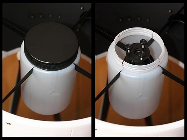

Τάσος Βράτολης Δημοσιεύτηκε Ιούλιος 8, 2011 Δημοσιεύτηκε Ιούλιος 8, 2011 Ιδού μια πολύ ωραία ιδέα για να προστατεύουμε το 2ον στα Νευτώνειά μας. Δεν ακουμπάει το κάτοπτρο!! Όποιες άλλες ιδέες για προστασία 2οντος...ευπρόσδεκτες! http://stargazerslounge.com/diy-astronomer/79557-protective-case-lightbridge-secondary-mirror.html Απλό στην υλοποίηση και πολύ σημαντικό! «Μπορεί και μακριά πολύ, μέσα στων ουρανών τα αποκαΐδια...την Ανδρομέδα, την Άρκτο ή την Παρθένο...Άραγες να είναι η μοναξιά σε όλους τους κόσμους η ίδια;» Οδυσσέας Ελύτης
kkokkolis Δημοσιεύτηκε Ιούλιος 8, 2011 Δημοσιεύτηκε Ιούλιος 8, 2011 Και εάν ξεκουμπώσει και πέσει επάνω στο πρωτεύον; Αλλά βιδωτό είναι βλέπω. Επίσης, καλό είναι να βάλεις μέσα λίγο Silica, αλλιώς να ανοίξεις οπές εξάτμισης της υγρασίας. Οὖτιν με κικλήσκουσι My Optics
kookoo_gr Δημοσιεύτηκε Ιούλιος 8, 2011 Δημοσιεύτηκε Ιούλιος 8, 2011 η πατεντα ειναι για την αποθηκευση ή και κατα την διαρκεια της παρατηρησης; παντως ειναι πανεξυπνη ιδεα Φιλικά Κώστας http://www.astrobin.com/users/kookoo_gr/
Τάσος Βράτολης Δημοσιεύτηκε Ιούλιος 8, 2011 Συγγραφέας Δημοσιεύτηκε Ιούλιος 8, 2011 Για την αποθήκευση και μεταφορά του τηλεσκοπίου. Έτσι λέει αυτός που το έφτιαξε. Το εικονιζόμενο τηλεσκόπιο στην 1η εικόνα στην αρχή της σελίδας είναι ένα Lightbridge. Αν διαβάσατε στο link κάποιος προτείνει να δεθεί το δοχείο με ένα σχοινάκι ή σύρμα για να μην πέσει. Βέβαια, εφόσον βιδώνει, όταν πας να το βγάλεις θα είσαι και με τα 2 χέρια και δεν βλέπω γιατί πρέπει να σου πέσει.. Καλή ιδέα πάντως όπως και αυτή με το silica gel φακελάκι, και αυτή την προτείνει επίσης κάποιος στο thread εκείνο. Θα το εφαρμόσω άμεσα... «Μπορεί και μακριά πολύ, μέσα στων ουρανών τα αποκαΐδια...την Ανδρομέδα, την Άρκτο ή την Παρθένο...Άραγες να είναι η μοναξιά σε όλους τους κόσμους η ίδια;» Οδυσσέας Ελύτης
Τάσος Βράτολης Δημοσιεύτηκε Μάιος 8, 2012 Συγγραφέας Δημοσιεύτηκε Μάιος 8, 2012 Ανανεώνω το θέμα με μερικές ακόμη φωτογραφίες που βρήκα στο CN, από διάφορους που είχαν την ίδια ανησυχία για το πως θα προστατέψουν το δευτερεύον κατά την αποθήκευση και μεταφορά. Δοχείο από Φυστικοβούτυρο έβαλε ο άλλος! Κώστα γιατρέ μας, βρήκα στο ΠΛΑΙΣΙΟ αυτήν εδώ την συσκευασία των 100 CD και λέω να την πάρω για αυτόν τον λόγο! http://www.plaisio.gr/Consumables/Office-Supplies/CD--Blu-Ray--Cases/CD-R/TDK-Cd-R-700Mb-52X-Cake-100-Pcs-20101924.htm Θα βρω ένα άλλο σπίτι για τα δύσμοιρα τα δισκάκια, γιατί αφού ξεσπιτωθούν, το σπίτι-θήκη τους θα πάει να αγκαλιάσει το δευτερεύον του Cosma! Δείτε και το ακόλουθο νήμα στο CN, στο τέλος όλοι καταλήγουν ότι είναι καλύτερο να έχεις την θήκη χωρητικότητας 100 CD από οτιδήποτε άλλο, ΕΚΤΟΣ αν μπει το δοχείο το λευκό που δείχνω στην αρχή της σελίδας εδώ. Θήκη CD λοιπόν ή κάποιο άλλο κυλινδρικό δοχείο με βιδωτό καπάκι και μέγεθος σωστό. http://www.cloudynights.com/ubbthreads/showflat.php/Cat/0/Number/2936658/page/110/view/collapsed/sb/5/o/all/fpart/1/vc/1 ΕΝΝΟΕΙΤΑΙ ότι το συγκεκριμένο κάλυμμα το βάζουμε όταν το τηλεσκόπιο είναι: 1. Στο σπίτι μας και περιμένει να το πάμε για εξόρμηση, κοινώς στην μακρά αποθήκευση.2. Στην μεταφορά με το αυτοκίνητο προς το βουνό για παρατήρηση. ΔΕΝ το βάζουμε όταν έχουμε μόλις τελειώσει την παρατήρηση και φορτωθεί στο αμάξι το τηλεσκόπιο, για να μην συσσωρευθεί υγρασία. Γενικά ο κύριος λόγος είναι για την αποφυγή συσσώρευσης της σκόνης μακροπρόθεσμα. «Μπορεί και μακριά πολύ, μέσα στων ουρανών τα αποκαΐδια...την Ανδρομέδα, την Άρκτο ή την Παρθένο...Άραγες να είναι η μοναξιά σε όλους τους κόσμους η ίδια;» Οδυσσέας Ελύτης
songless_bird Δημοσιεύτηκε Μάιος 8, 2012 Δημοσιεύτηκε Μάιος 8, 2012 Για την υγρασια ουτε silica οπως αναφερθηκε παραπανω; Θα σβήσουμε τα φώτα της πόλης των σπιτιώνθα έχουμε απόψε Γιορτή των αστεριών... Η Πούλια θ’ αναλάβει το μπαρ και τα ποτάκαι η Μεγάλη Αρκούδα θα φτιάχνει παγωτά
Τάσος Βράτολης Δημοσιεύτηκε Μάιος 9, 2012 Συγγραφέας Δημοσιεύτηκε Μάιος 9, 2012 Για την υγρασια ουτε silica οπως αναφερθηκε παραπανω; Φυσικά, αν θες βάζεις μέσα και ένα φακελάκι. Πάντα μιλάμε όμως για μακράς διαρκείας αποθήκευση για να έχει νόημα. Δηλαδή φεύγοντας από την παρατήρηση δεν θα το κλείσεις/καλύψεις ακόμη και να έχεις φακελάκι silica μέσα!! Δεν θα κάτσεις να τεστάρεις αν το φακελάκι θα σου ρουφήξει την υγρασία που θα εμφανιστεί!! Εκείνη τη στιγμή λοιπόν δεν το καλύπτεις καν, αφήνεις να στεγνώσει εντελώς από την ώρα που μπαίνει στο αυτοκίνητο μέχρι να το πας σπίτι σου. Την άλλη μέρα που θα έχει σίγουρα εξαφανιστεί η υγρασία, το καλύπτεις με την CDοθήκη ή το αντίστοιχο δοχείο και τότε βάζεις μέσα και ένα φακελάκι Silica Gel. «Μπορεί και μακριά πολύ, μέσα στων ουρανών τα αποκαΐδια...την Ανδρομέδα, την Άρκτο ή την Παρθένο...Άραγες να είναι η μοναξιά σε όλους τους κόσμους η ίδια;» Οδυσσέας Ελύτης
Μανούσος Δημοσιεύτηκε Μάιος 9, 2012 Δημοσιεύτηκε Μάιος 9, 2012 Μάλλον θα καταλήξω να φτιάξω κι εγώ ένα τέτοιο κάλυμμα για το δευτερεύον. Βέβαια λένε και για βαμβακερή κάλτσα ότι είναι οκ αλλά κι εμένα δεν μου αρέσει να ακουμπάνε πράγματα πάνω στα κάτοπτρα. Φιλικά -- Μανούσος ΔημήτρηςΟι κατασκευές μου:https://www.astrovox.gr/forum/viewtopic.php?t=22270https://www.astrovox.gr/forum/viewtopic.php?t=17643https://www.astrovox.gr/forum/viewtopic.php?t=19201
