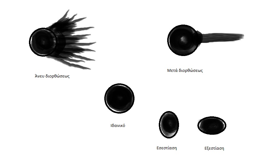

PanosSky Δημοσιεύτηκε Μάρτιος 24, 2012 Δημοσιεύτηκε Μάρτιος 24, 2012 Με την ευθυγράμμιση έχω σοβαρό πρόβλημα. Το μόνο που μετάνιωσα μέχρι τώρα είναι ότι δεν πήρα το σύστημα του Glatter. Το πρωτεύον πρέπει να ελέγχεται και να ευθυγραμμίζεται σε κάθε μετακίνηση, ή η ευθυγράμμιση του δευτερεύοντος αρκεί;; Δύο πράγματα πρέπει να συμβαίνουν με το Hotech: 1. Ή αυτό που βλέπω σαν αντανάκλαση του λουκουμά δεν είναι ο λουκουμάς,2. ή αν είναι η αντανάκλαση του λουκουμά δεν μπορώ με τίποτα να την κεντράρω παίζοντας με τις μεγάλες βίδες του πρωτέυοντος. Μετά από ένα σημείο το σημάδι του λουκουμά είναι ακίνητο όσο και να κινώ τις βίδες. Κώστα καταλαβαίνω ότι έχεις σημαντική εργασία για την δευτέρα αλλά είσαι ο μόνος που ελπίζω. Ο Τάσος είναι όλο καφέδες και βόλτες. Νεανίας βλέπεις ΜΑΝΟΥΣΟΣ : ΚΑΤ΄ΟΝΟΜΑ «ΚΑΤΑΣΚΕΥΑΣΤΗΣ» ΤΗΛΕΣΚΟΠΙΩΝ-----ΠΡΟΣΟΧΗΟι κατασκευές του :https://www.astrovox.gr/forum/viewtopic.php?t=26016=asc&start=165https://www.astrovox.gr/forum/viewtopic.php?t=26016=asc&start=150
kkokkolis Δημοσιεύτηκε Μάρτιος 24, 2012 Συγγραφέας Δημοσιεύτηκε Μάρτιος 24, 2012 Η ανάκλαση, ανάλογα με τον Barlow που χρησιμοποιείς, είναι ένας μεγάλος κόκκινος δίσκος. Πιθανώς βλέπεις την περιφέρειά του. Κινούμενος προς το κέντρο θα εμφανισθεί ξαφνικά ένα σκούρο τόξο. Κεντράροντας και αυτό θα δεις πως είναι ένας κύκλος, μικρής σχετικά διαμέτρου. Πρόκειται για την ανάκλαση του κέντρου του κατόπτρου (δεν είναι κατοπτρικός ο κύκλος αυτός και δεν ανακλά το φως, εξ ού και το σκούρο χρώμα). Το κεντράρεις και είσαι έτοιμος.Ο κύκλος είναι μικρός και πιθανώς είναι εκτός στόχου στην αρχή.Αν δεν βλέπεις αλλαγή συμβαίνει 1 από 2 πράγματα 1. Βρίσκεσαι σε περιοχή διάχυσης του φωτός και δεν βλέπεις τον σκούρο δακτύλιο, ούτε την περιοχή που δεν ανακλά φως (σκούρα και πάλι)2. Έχεις ξεβιδώσει τελείως 1 ή περισσότερες βίδες και δεν μετακινούν το κάτοπτρο πλέον. Το αντιλαμβάνεσαι καθώς δεν συναντάς αντίσταση. Ξεβίδωσε τις τρεις λεπτές βίδεςΚατόπιν ξεβίδωσε τις τρείς μεγάλες βίδες, όχι τελείωςΈπειτα άρχισε να βιδώνεις από λίγο την κάθε μία, σχετικά ισορροπημένα. Όταν δεις ένα φωτεινό τόξο αντιλαμβάνεσαι προς τα που είναι το κέντρο. Μετακινήσου προς τα εκείΟταν εμφανισθεί ένα σκούρο όξο αντιλαμβάνεσαι προς τα που είναι το κέντρο. Μετακινήσου προς τα εκείΟλόκληρος ο δακτύλιος εμφανίζεται στον στόχοΚέντραρεΈτοιμος Δεν φταίει ο Hotech. Δουλεύει άψογα. Χρειάζεσαι λίγη εμπειρία. Όταν το πετύχεις 1 φορά θα το κάνεις άνετα μετά. Όπως με το ποδήλατο. Κάνεις αυτά που βλέπεις εδώ αλλά στο δεύτερο βήμα αντί για κουκκίδα έχεις να κεντράρεις έναν σκοτεινό δακτύλιο σε κόκκινο φωτεινό φόντο. Οὖτιν με κικλήσκουσι My Optics
kkokkolis Δημοσιεύτηκε Μάρτιος 24, 2012 Συγγραφέας Δημοσιεύτηκε Μάρτιος 24, 2012 Βοήθημα Θυμίζω πως η διάχυση εξαρτάται από τον Barlow. Εγώ χρησιμοποιώ 2" 1.7x, εσύ 1.25" 2x. Εμένα ο δακτύλιος είναι ευρύτερος. Αν βλέπεις μόνο διάχυση και όχι αυτόν τον σκούρο δακτύλιο, θα πρέπει να τον αναζητήσεις και να τον φέρεις εντός στόχου.Θυμίζω πως οι Powermate και οι τηλεκεντρικοί δεν προκαλούν διάχυση και είναι ακατάλληλοι (γενικευμένο συμπέρασμα από Powermate 2.5x, διορθώστε αν κάνω λάθος). Η διάχυση περιορίζει την ανά μονάδα επιφανείας φωτεινότητα της δέσμης. Κλείσε τις κουρτίνες! Οὖτιν με κικλήσκουσι My Optics
PanosSky Δημοσιεύτηκε Μάρτιος 24, 2012 Δημοσιεύτηκε Μάρτιος 24, 2012 Κατ΄ αρχήν την ευθυγράμμιση την κάνω βράδυ και έξω. Ελέγχω σε ένα τοίχο αν είμαι εκτός δευτερεύοντος. Μετά παίζω με τις βίδες κοιτώντας το Hotech. Αυτός ο σκούρος δακτύλιος καταρχήν ίσως λόγω της κλίσης είναι έλλειψη και πάντα την βλέπω μισή και όχι ολόκληρη. Εκεί μπερδεύομε. Μετά στην πλευρά του δακτυλίου (έλλειψης) που δεν υπάρχει εμφανίζεται κάτι σαν κυκλάκι με σκούρες γραμμές και νόμιζα ότι ήταν ο λουκουμάς. Άν μου λες ότι ο λουκουμάς είναι ο χοντρός σκούρος δακτύλιος (έλλειψη) τότε γιατί δεν φαίνεται ολόκληρος;; Επιπλέον είναι αρκετά μεγαλύτερος από το κέντρο του στόχου. Δεν λέω ότι φταίει το Hotech αλλά στου Glatter ο λουκουμάς ήταν ένας καθαρός ευκρινής κύκλος. Αλήθεια γιατί δεν χρησιμοποιούμε το φωτεινό κύκλο που έδειχνε το βίντεο χωρίς Barlow;;; ΜΑΝΟΥΣΟΣ : ΚΑΤ΄ΟΝΟΜΑ «ΚΑΤΑΣΚΕΥΑΣΤΗΣ» ΤΗΛΕΣΚΟΠΙΩΝ-----ΠΡΟΣΟΧΗΟι κατασκευές του :https://www.astrovox.gr/forum/viewtopic.php?t=26016=asc&start=165https://www.astrovox.gr/forum/viewtopic.php?t=26016=asc&start=150
kkokkolis Δημοσιεύτηκε Μάρτιος 24, 2012 Συγγραφέας Δημοσιεύτηκε Μάρτιος 24, 2012 Δεν λέω ότι φταίει το Hotech αλλά στου Glatter ο λουκουμάς ήταν ένας καθαρός ευκρινής κύκλος. Και στο Hotech μου είναι ένας καθαρός ευκρινής κύκλος, μεγαλύτερος από το κέντρο του στόχου αλλά χωράει ολόκληρος στον στόχο.Μάλλον δεν βλέπεις αυτό. Βλέπεις την περιφέρεια της διαχεόμενης δέσμης. Προχώρησε αντιδιαμετρικά και θα δεις τον δακτύλιο. Αν δεν μπορείς, τράβα από τα μαλλιά εκείνον που σε ξεμυάλισε με τον Glatter να στο φτιάξει. Σε βρήκανε ψάρακα και σε καταξοδεύουνε, ας βγάλουν το φίδι από την τρύπα εκείνοι και όχι εγώ που σε βοηθώ να κάνεις οικονομία. Αλήθεια γιατί δεν χρησιμοποιούμε το φωτεινό κύκλο που έδειχνε το βίντεο χωρίς Barlow;;; Μπορείς να το κάνεις και αυτό. Αλλά αυτή η μέθοδος (δίχως barlow) είναι ευαίσθητη σε κακή ευθυγράμμιση των διαφόρων προσαρμογέων και του laser μέσα σε αυτούς. Βέβαια ο Hotech είναι αυτευθυγραμμιζόμενος, άρα μπορείς να το δοκιμάσεις. Με τον barlow πάντως βλέπεις πάντοτε το κέντρο του κατόπτρου, το οποίο είναι το κέντρο αυτού του σκοτεινού κύκλου. Οὖτιν με κικλήσκουσι My Optics
PanosSky Δημοσιεύτηκε Μάρτιος 24, 2012 Δημοσιεύτηκε Μάρτιος 24, 2012 Αν δεν μπορείς, τράβα από τα μαλλιά εκείνον που σε ξεμυάλισε με τον Glatter να στο φτιάξει. Σε βρήκανε ψάρακα και σε καταξοδεύουνε, ας βγάλουν το φίδι από την τρύπα εκείνοι και όχι εγώ που σε βοηθώ να κάνεις οικονομία. . Άλλωστε είναι γνωστός ο σκοτεινός ρόλος του όπως έγραψα και αλλού ΜΑΝΟΥΣΟΣ : ΚΑΤ΄ΟΝΟΜΑ «ΚΑΤΑΣΚΕΥΑΣΤΗΣ» ΤΗΛΕΣΚΟΠΙΩΝ-----ΠΡΟΣΟΧΗΟι κατασκευές του :https://www.astrovox.gr/forum/viewtopic.php?t=26016=asc&start=165https://www.astrovox.gr/forum/viewtopic.php?t=26016=asc&start=150
giorgosgr Δημοσιεύτηκε Μάρτιος 25, 2012 Δημοσιεύτηκε Μάρτιος 25, 2012 Κακώς μπλέχεις με glatter barlow κλπ κλπ ΔΕΝ χρειαζονται. Με ένα απλό sight tube βεβαιώνεσαι πως είναι κεντραρισμένο σωστά το δευτερεύων κάτοπτρο. Ευθυγραμμίζεις με το μάτι κανονικά δευτερεύον και πρωτεύον και το βράδυ τελειοποιείς την ευθυγράμμιση πάνω σε ένα αστρο (κατά προτίμηση τον Πολικό που δεν μετακινείται σχεδόν καθόλου) σε υψηλή μεγέθυνση. Αν το seeing είναι τόσο κακό που δεν επιτρέπει να το κάνεις σε υψηλή μεγέθυνση τότε έχεις δεν έχεις άριστη ευθυγράμμιση δεν θα δεις και ουσιαστική διαφορά. Κάθε φορά που βγαίνω για παρατήρηση ελέγχω την ευθυγράμμιση των κατόπτρων. Συνήθως δεν χρειάζεται πείραγμα κάποιες λίγες φορές πειράζω λιγάκι το πρωτεύον. Το flextube κρατάει αξιοθαύμαστα καλά την ευθυγράμμισή του ασχέτως των άνοιξε κλείσε και γι αυτό ειναι και καλύτερο σύστημα από το απλό χωροδικτύωμα (truss). Facebook Giorgos'' videoastronomy page https://www.facebook.com/videoastronomy/
PanosSky Δημοσιεύτηκε Μάρτιος 26, 2012 Δημοσιεύτηκε Μάρτιος 26, 2012 Ευθυγραμμίζεις με το μάτι κανονικά δευτερεύον και πρωτεύον και το βράδυ τελειοποιείς την ευθυγράμμιση πάνω σε ένα αστρο (κατά προτίμηση τον Πολικό που δεν μετακινείται σχεδόν καθόλου) σε υψηλή μεγέθυνση. Αν το seeing είναι τόσο κακό που δεν επιτρέπει να το κάνεις σε υψηλή μεγέθυνση τότε έχεις δεν έχεις άριστη ευθυγράμμιση δεν θα δεις και ουσιαστική διαφορά. Κάθε φορά που βγαίνω για παρατήρηση ελέγχω την ευθυγράμμιση των κατόπτρων. Συνήθως δεν χρειάζεται πείραγμα κάποιες λίγες φορές πειράζω λιγάκι το πρωτεύον. Το flextube κρατάει αξιοθαύμαστα καλά την ευθυγράμμισή του ασχέτως των άνοιξε κλείσε και γι αυτό ειναι και καλύτερο σύστημα από το απλό χωροδικτύωμα (truss). Γιώργο σε ευχαριστώ. Νομίζω ότι ο τρόπος που περιγράφεις χρειάζεται μεγάλη εμπειρία γιατί δεν τον καταλαβαίνω. Τι εννοείς ευθυγράμμιση δευτερεύοντος με πρωτεύον με το μάτι και πως μετά τελειοποιείς με τον πολικό;; ΜΑΝΟΥΣΟΣ : ΚΑΤ΄ΟΝΟΜΑ «ΚΑΤΑΣΚΕΥΑΣΤΗΣ» ΤΗΛΕΣΚΟΠΙΩΝ-----ΠΡΟΣΟΧΗΟι κατασκευές του :https://www.astrovox.gr/forum/viewtopic.php?t=26016=asc&start=165https://www.astrovox.gr/forum/viewtopic.php?t=26016=asc&start=150
giorgosgr Δημοσιεύτηκε Μάρτιος 26, 2012 Δημοσιεύτηκε Μάρτιος 26, 2012 Δες το βίντεο http://www.andysshotglass.com/Collimating.html και εδώ http://www.skyandtelescope.com/howto/diy/3306876.html στο κάτω μέρος, απλό είναι. Για να τελειοποιήσεις την ευθυγράμμισή σου κοίταξε στον πολικό και αφεστίασε έχοντάς τον στο κέντρο θα δεις ένα "κουλουράκι" αν η τρύπα είναι στο κέντρο του οκ αν όχι μετακίνησέ το στο πεδίο αργά μέχρι που θα βρεις ένα σημείο που θα είναι η τρύπα στο κέντρο του. Με τις βίδες του πρωτεύοντος φέρε το στο κέντρο του πεδίου χωρίς να μετακινήσεις το τηλεσκόπιο. Επανέλαβε αν χρειαστεί σε μεγαλύτερη μεγέθυνση και είσαι οκ!Οι laser ΔΕΝ χρειάζονται! Ένα απλό sight tube και chesire είναι καλύτερο. Η μόνη πραγματική χρησιμότητα που βρίσκω σε μερικούς laser είναι πως είναι εύκολο να ρυθμίσεις το πρωτεύον μόνος σου κοιτάζοντας την αντανάκλαση του laser στο "παραθυράκι" που έχουν στο πλάι. Facebook Giorgos'' videoastronomy page https://www.facebook.com/videoastronomy/
Τάσος Βράτολης Δημοσιεύτηκε Μάρτιος 26, 2012 Δημοσιεύτηκε Μάρτιος 26, 2012 Οι laser ΔΕΝ χρειάζονται! Ένα απλό sight tube και chesire είναι καλύτερο. Η μόνη πραγματική χρησιμότητα που βρίσκω σε μερικούς laser είναι πως είναι εύκολο να ρυθμίσεις το πρωτεύον μόνος σου κοιτάζοντας την αντανάκλαση του laser στο "παραθυράκι" που έχουν στο πλάι. Για τέτοιο laser μιλάμε και εμείς (glatter + tublug), το tublug πραγματοποιεί barlowed ευθυγράμμιση πρωτεύοντος (με τεράστιο πλάγιο παράθυρο) που είναι ακριβέστατη!! Δηλαδή τόσοι χιλιάδες ευχαριστημένοι ερασιτέχνες ανά την υφήλιο (και εκατοντάδες πολύ έμπειροι από αυτούς) που τα χρησιμοποιούν, πετάξανε τα λεφτά τους;Πάνο το είδες μόνος σου και από κοντά εδώ σε μένα πόσο καλά λειτουργεί. Τέτοιες γενικές απαξιώσεις και απολυτότητες, ότι τα laser ΚΛΑΣΕΩΣ δεν χρειάζονται ποτέ, είναι τουλάχιστον ατυχείς. Εξαρτάται αν μιλάμε και για φθηνιάρικα laser, είπαμε ΔΕΝ είναι όλα ίδια. Αν θες να δοκιμάσεις sight tube και cheshire φυσικά και μπορείς. Απλώς με το barlowed laser κάνεις πιο εύκολη τη ζωή σου και έχεις καταπληκτικό αποτέλεσμα.To καλύτερο και πιο εξελιγμένο cheshire αυτή τη στιγμή που μπορώ να σκεφτώ, ειδικά για το δευτερεύον είναι το Concenter MK II. Το χρησιμοποιώ συνδυαστικά με το barlowed laser και ο συνδυασμός είναι απίστευτα επιτυχημένος. Θέλει κάποια τριβή το concenter για πλήρη αξιοποίηση βέβαια... «Μπορεί και μακριά πολύ, μέσα στων ουρανών τα αποκαΐδια...την Ανδρομέδα, την Άρκτο ή την Παρθένο...Άραγες να είναι η μοναξιά σε όλους τους κόσμους η ίδια;» Οδυσσέας Ελύτης
astrovox Δημοσιεύτηκε Μάρτιος 26, 2012 Δημοσιεύτηκε Μάρτιος 26, 2012 Το barlowed laser δεν είναι η κλασική μέθοδος με το laser σε εξελιγμένη ή βελτιωμένη μορφή. Είναι διαφορετική μέθοδος. Το barlowed laser σου επιτρέπει να ευθυγραμμίσεις το πρωτεύον κάτοπτρο με τρόπο ανεξάρτητο από το προηγούμενο βήμα, τη ρύθμιση του δευτερεύοντος. Με τη κλασική μέθοδο laser δεν ισχύει αυτό καθώς το σφάλμα της ρύθμισης του δευτερεύοντος περνάει και στο δεύτερο βήμα. «I have loved the stars too fondly to be fearful of the night». Sarah Williams, The Old Astronomer
