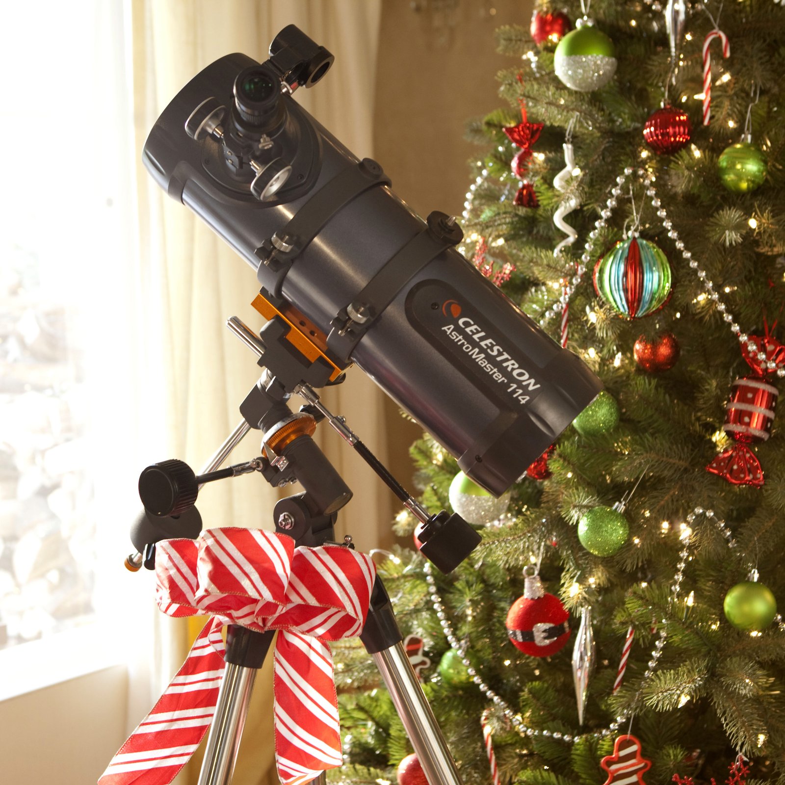

Adomingo Δημοσιεύτηκε Δεκέμβριος 15, 2011 Δημοσιεύτηκε Δεκέμβριος 15, 2011 Γεια σε όλους! Από τις λίγες αστροπαρατηρήσεις που έχω κάνει ..έκτος απ'το θέμα των προσοφθάλμιων που έχω ξανά αναφερθεί, έχω μια δυσκολία εύρεσης αντικειμένων μέσω του Ερευνητής Κόκκινης Κουκίδας που είχε εξ αρχής το τηλεσκόπιο μου: το Celestron AstroMaster 114 EQ. ξέρω πως ενδεχομένως ένα καινούριο τηλεσκόπιο θα έλυνε το πρόβλημα με έναν καλύτερο ερευνητή αλλά επειδή θέλω να βγάλω ότι μπορώ με το συγκεκριμένο τηλεσκόπιο..και συνάμα να το απολαμβάνω και να μην δυσκολεύομαι άδικα, ποστάρω εδώ μήπως μπορείτε να μου προτείνετε κάποιον ερευνητή που θα μπορούσα να προσαρμόσω στο τηλεσκοπιο μου, που να μου δίνει την άνεση να βρίσκω τα αντικείμενα όμορφα και γρήγορα. υγ: ο ερευνητής κάθε φορά ήταν ευθυγραμμισμένος με το τηλεσκόπιο ευχαριστώ πολύ!

kkokkolis Δημοσιεύτηκε Δεκέμβριος 15, 2011 Δημοσιεύτηκε Δεκέμβριος 15, 2011 Αυτό έχεις;Αν ναι, δεν μπορείς να κάνεις και πολλά, καθώς δεν αφαιρείται ο RDF. Ούτως ή άλλως ένας καλός ερευνητής 50mm RACI κοστίζει όσο όλο το τηλεσκόπιο. Μπορείς όμως να κολλήσεις έναν Rigel Quickfinder:http://www.agenaastro.com/rigel-systems-quikfinder.htmlΜε αυτό, έναν χάρτη, έναν Plossl 32 ή Hyperion 24 και ένα ζευγαράκι κιάλια θα βρίσκεις όλα όσα μπορεί να δείξει.Πάρε και 2 extra βάσεις. Ο Rigel πάει παντού, θα έχεις απλώς την βάση του σε κάθε τηλεσκόπιο και θα τον κουμπώνεις. Ο Telrad είναι πολύ ογκώδης για το 114. Οὖτιν με κικλήσκουσι My Optics
Adomingo Δημοσιεύτηκε Δεκέμβριος 15, 2011 Συγγραφέας Δημοσιεύτηκε Δεκέμβριος 15, 2011 Ναι έχω ακριβώς αυτό το τηλεσκόπιο(χωρίς την κορδέλα)!πιστευα ότι αφού είχε βίδες..άλλαζε! απλά για να καταλάβω.. όταν λές "βαση" εννοείς ότι ο Rigel έχει μια βάση για να τοποθετείται στο τηλεσκόπιο(πως!),διαφορετική δηλαδή από την υποδοχή που έχουν τα τηλεσκόπια και απλά κουμπώνεται πάνω? Έτσι όπως τον βλέπω είναι κάτι σαν RDF? Ευχαριστώ για τις απαντήσεις και τη βοηθεία!
HOMO Δημοσιεύτηκε Δεκέμβριος 15, 2011 Δημοσιεύτηκε Δεκέμβριος 15, 2011 Με ερευνητές κόκκινης κουκίδας ή μηδενικής μεγέθυνσης όπως είναι όλοι οι παραπάνω σε θα κάνεις πολλά πράγματα. Αν δε θέλεις να τρυπήσεις το τηλεσκόπιο για να του βάλεις βάση για στήριξη τότε μπορείς να τον κολλήσεις πάνω στο τηλεσκόπιό σου. Θα χρειαστείςhttp://www.astronomy.gr/main.cfm?module=eshop&action=detail&id=2159http://www.astronomy.gr/main.cfm?module=eshop&action=detail&id=2135 και επίσης ισχυρή κολλητική ταινία διπλής όψης ( θα τη βρεις σε μαγαζια με σιδηρικα-χρώματα υδραυλικά) κολλάς τη βάση πάνω στο τηλεσκόπιο και τοποθετείς τον ερευνητη. Αργότερα μπορείς να το ξεκολλήσεις και τα υπολείμματα βγαίνουν με λίγο τρίψιμο. Δε θα έχει την ακαμψία σε σχέση με το βιδωμένο αλλά θα κάνεις τη δουλειά σου.Μην αφαιρέσεις τον ερευνητη κόκκινης κουκίδας θα σου χρειαστεί.Με 50 ευρώ συνολικά θα έχεις μια χαρά ερευνητή . Ο ΣΚΥΛΟΣ ΤΩΝ ΑΣΤΡΩΝ

HOMO Δημοσιεύτηκε Δεκέμβριος 15, 2011 Δημοσιεύτηκε Δεκέμβριος 15, 2011 Μπορείς να τον τρυπήσεις αρκεί να βγάλεις τον καθρέφτη από μέσα για να μη πεταχτεί κανενα γρεζο και του κάνει σημάδι.Ο Rigel είναι μηδενικής μεγέθυνσης ενώ ο 6χ30 σου μεγενθύνει 6Χ . οπότε σημαδεύεις με τον ερευνητη κοκκινης κουκίδας , αναγνωρίζεις το στόχο από τον ερευνητή 6Χ30 και κοιτάς τελικά απ' το προσοφθάλμιο. Εννοείται πως και τα τρία θα πρέπει να είναι ευθυγραμμισμένα. Ο ΣΚΥΛΟΣ ΤΩΝ ΑΣΤΡΩΝ
kkokkolis Δημοσιεύτηκε Δεκέμβριος 15, 2011 Δημοσιεύτηκε Δεκέμβριος 15, 2011 Ναι έχω ακριβώς αυτό το τηλεσκόπιο(χωρίς την κορδέλα)!πιστευα ότι αφού είχε βίδες..άλλαζε! απλά για να καταλάβω.. όταν λές "βαση" εννοείς ότι ο Rigel έχει μια βάση για να τοποθετείται στο τηλεσκόπιο(πως!),διαφορετική δηλαδή από την υποδοχή που έχουν τα τηλεσκόπια και απλά κουμπώνεται πάνω? Έτσι όπως τον βλέπω είναι κάτι σαν RDF? Ευχαριστώ για τις απαντήσεις και τη βοηθεία! Διάβασα στις προδιαγραφές από το site της Celestron πως διαθέτει "Permanently mounted StarPointer" και υπέθεσα πως δεν αφαιρείται. Τι άλλο να εννοεί; Ίσως αν μας φωτογραφήσεις την περιοχή σε βοηθήσουμε περισσότερο. Αν έχει 2 βίδες ενδέχεται να μπαίνει το εξάρτημα που προτείνει ο Homo και άρα ο ερευνητής.Δεν πρότεινα τον 6x30 καθώς τον έχω και δεν με βοήθησε σε τίποτε. Τον αφαίρεσα από το ST80 και έβαλα ένα RDF αφού έχει τόσο πεδίο που αρκεί να στοχεύσω την ευρύτερη περιοχή και ό,τι υπάρχει εκεί θα βρεθεί στο πεδίο του Hyperion 24. Το δικό σου όμως είναι f/9 -ο άτιμος ενσωματωμένος barlow γαρ- και το πεδίο μέχρι 1.6 μοίρες, όχι κακό δηλαδή αλλά όχι και αρκετό για να μμην χρειάζεσαι ερευνητή. Όμως 6x είναι ασθενές και 30mm έχουν μικρή φωτοσυλλεκτικότητα, ενώ σαν ερευνητής έχει και αρκετά οπτικά σφάλματα. Οι 50 ρηδες είναι καλύτεροι από όλες τις απόψεις αλλά και πάλι φορτίζουν άσχημα τον αυχένα σου, εκτός αν είναι ορθής γωνίας. Σκέπτομαι όμως πως το 114 είναι κατάλληλο περισσότερο για αστρικά σμήνη και από νεφελώματα μόνο τα φωτεινότερα που είναι λίγα και θα μάθεις να τα βρίσκεις τυφλά. Το Μ42, οι Πλειάδες, η Κυψέλη φαίνονται και με το μάτι (χωρίς φεγγάρι έστω) και αρκεί ο RDF.Ο Rigel πλεονεκτεί στο εξής. Διαθέτει 2 κύκλους, 2 και 0.5 μοιρών, που ταυτίζονται με 2 από τους 3 κύκλους του Telrad και το πεδίο ενός ερευνητικού φακού σχεδόν, αλλά και ενός πλανητικού φακού (η σελήνη χωρά ίσα ίσα στις 0.5 μοίρες). Επιπλέον μπορείς να χρησιμοποιήσεις χάρτες Telrad για να κάνεις Starhopping.Δες πως περίπου φαίνεται επάνω σε ένα μικρό ΝευτώνιοΌταν τον αγοράσεις έρχεται με 2 βάσεις για 2 τηλεσκόπια και αυτοκόλλητη ταινία διπλής όψεως. Κουμπώνει στην βάση και ξεκουμπώνει με τον ένα χέρι, διατηρώντας την ευθυγράμμιση.Αξίζει κάθε ευρώ που κοστίζει στο πολλαπλάσιο. Οὖτιν με κικλήσκουσι My Optics
