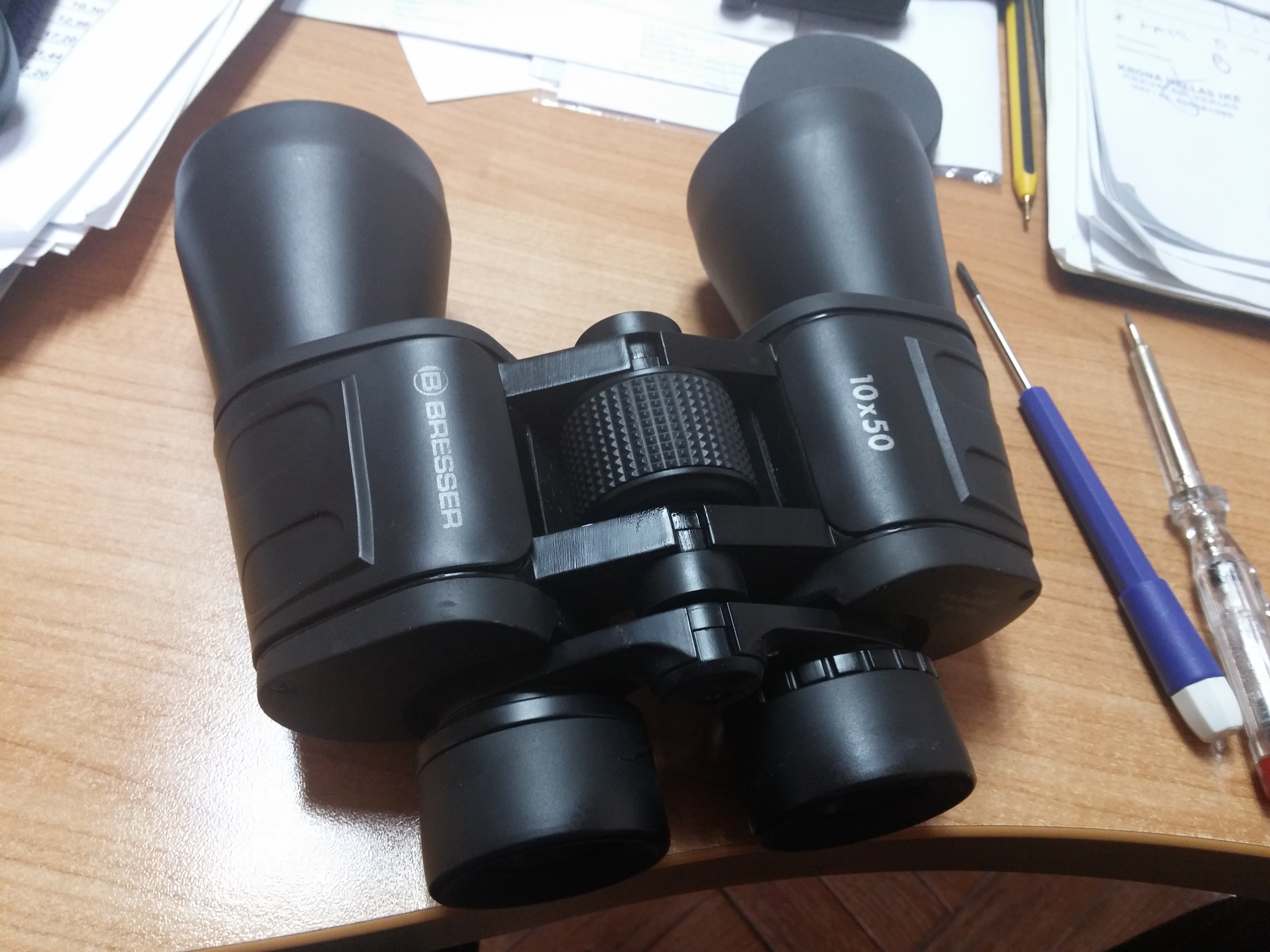

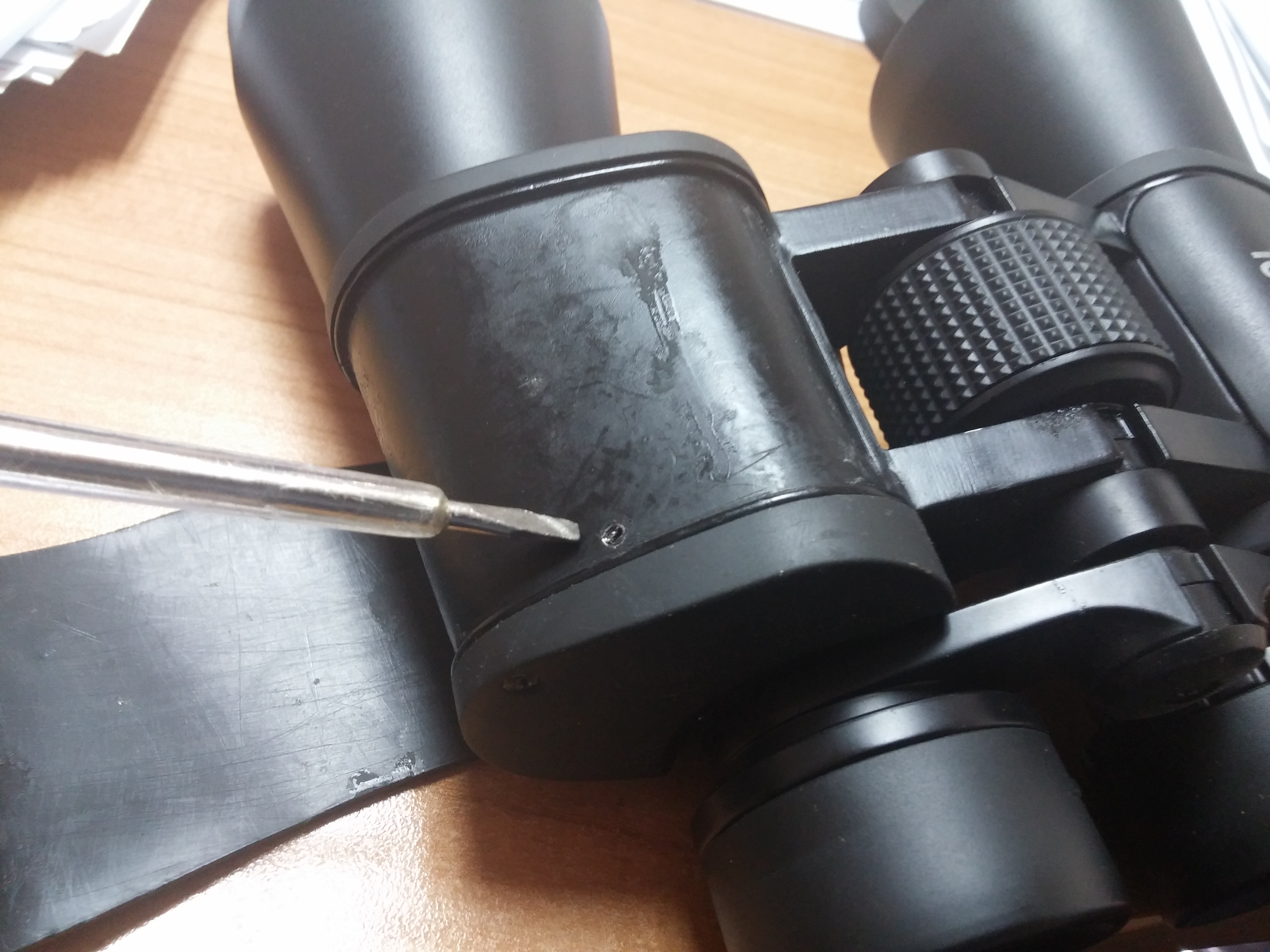

stelios_STI Δημοσιεύτηκε Φεβρουάριος 17, 2017 Δημοσιεύτηκε Φεβρουάριος 17, 2017 Μετα απο πολυυυυυ καιρο που καθονται τα κιάλια μου χωρις ευθυγράμμιση ειπα να δοκιμασω να τα ευθυγραμισω χαρην στις πολυτιμες πληροφοριες του Κωνσταντινου.Λοιπον τα κιαλια μου ειναι τα Bresser 10x50 ( ναι αυτα του lidl και τα καραγουσταρω, ισως ειμαι απο λιγους που βγηκαν καλα) και μιας και ειχα παντα στο αυτοκινητο καπου χτυπηθηκαν με αποτελεσμα να εχει φύγει η ευθυγραμμιση πανω-κατω. Η βιδα για την ρυθμιση φαινεται στην φωτο (προσοχη μονο για το πανω κατω) οποτε με μιση στροφη το προβλημα μου λύθηκε.
