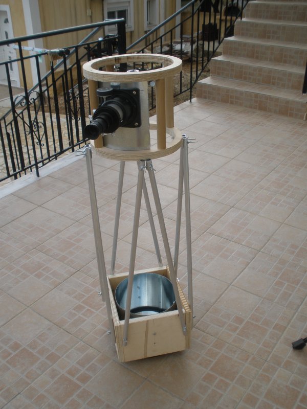

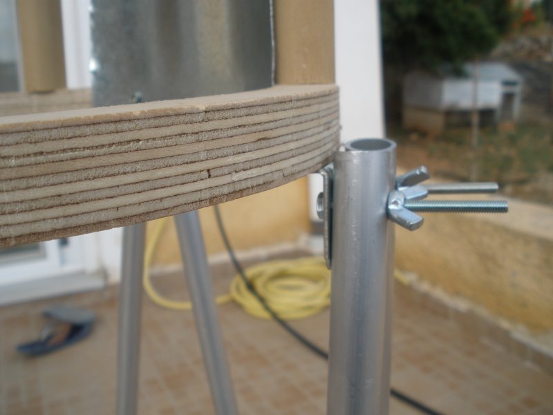

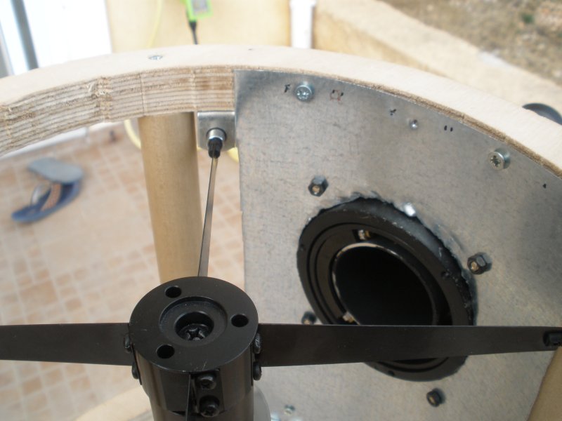

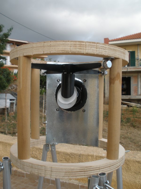

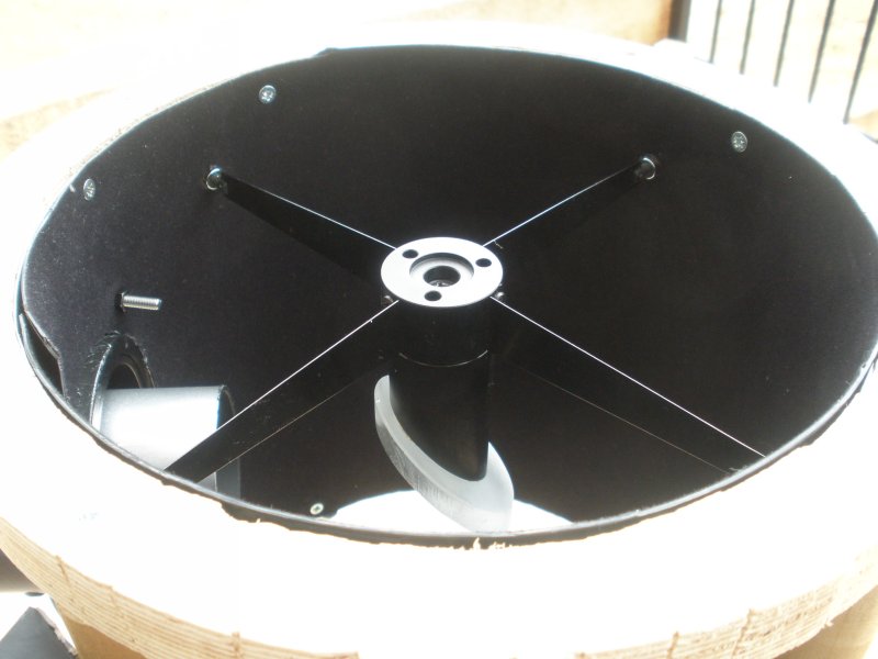

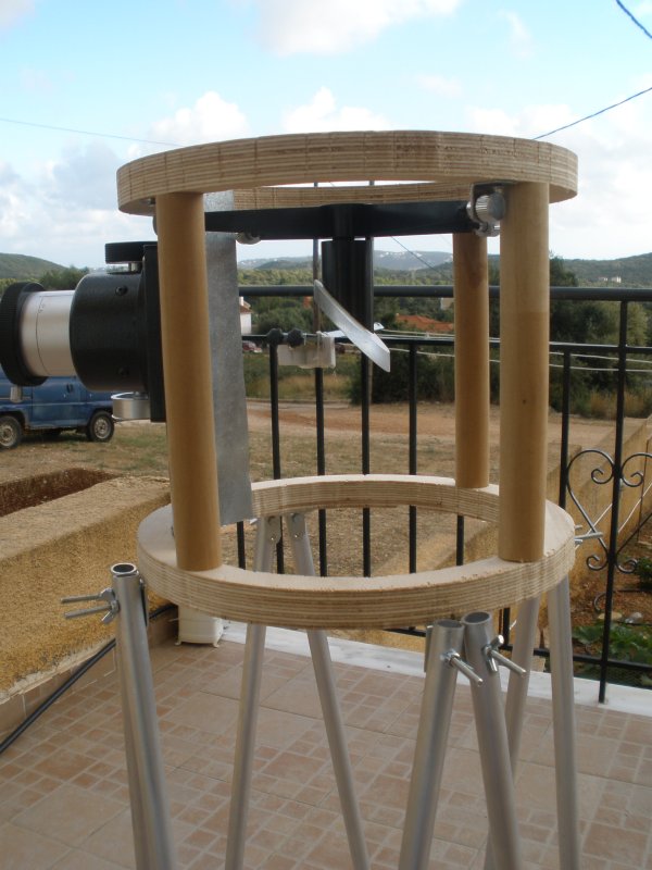

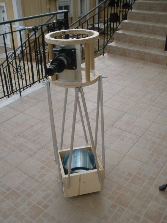

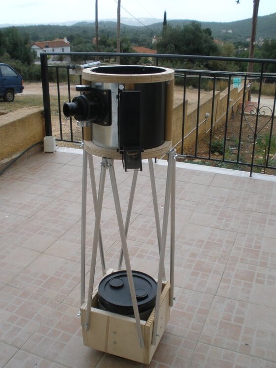

kookoo_gr Δημοσιεύτηκε Μάιος 22, 2012 Συγγραφέας Δημοσιεύτηκε Μάιος 22, 2012 Μετά από αναβολές λόγω διαφόρων προβλημάτων αποφάσισα να συνεχίσω την κατασκευή μου και αναθεώρησα αρκετά πράγματα (αν και αρκετά από αυτά τα έχω ''κλέψει'' από τον Μανούσο). πρώτα απ' όλα όπως θα δείτε και στις φωτό πήγα σε πλήρη ξύλινη κατασκευή με κόντρα πλακέ 21mm. Ο λόγος γι' αυτή την αλλαγή έχει να κάνει με το γεγονός ότι η λαμαρίνα παραμορφώνεται πολύ εύκολα με αποτελέσμα να μην έχω σωστό collimation. έτσι το UTA αποτελείται από δυο ξύλινα δαχτυλίδια και για να τα ενώσω έκοψα ένα ξύλινο σκουπόξυλο που αγόρασα, πάχους 21mm. Το ύψος του UTA είναι 24,2cm και για να τοποθετήσω τον εστιαστή έκοψα ένα κομμάτι λαμαρίνα (αν και έκανα ενα μικρό λάθος στις διαστάσεις και πρέπει να το ξαναφτιάξω αυτό το σημείο για να μπορώ να βάλω και τον ερευνητη). Για να τοποθετήσω την αράχνη βρήκα γωνιές 20mm και άνοιξα τις τρύπες για να περνάνε οι βίδες της αράχνης. Το εσωτερικό θα επενδυθεί με kydex που έχω στο οποίο έχω βάλει και μαύρο βελούδο. Για το Mirror box το οποίο έχι ύψος περίπου 23cm έκοψα ένα κομμάτι σωλήνα από λαμαρίνα και το βίδωσα στο κουτί από κόντρα πλακέ. Τα trusses είναι από αλουμίνιο τα οποία θα κοντύνουν λίγο ακόμα σε περίπτωση που έχω πρόβλημα με τις καμπύλες για το ύψος τις οποίες θα φτιάξω στην συνέχεια, αφού τελειώσω με τις λεπτομέριες του ΟΤΑ. Η όλη κατασκευή είναι βράχος και δεν νομίζω να έχω πρόβλημα με την ευθυγράμμιση μετά το σπα΄σιμο του σε κομμάτια. Το πρώτο collimation πέρασε με επιτυχία σε δοκιμή σε επίγειο στόχο. Επόμενο βήμα το rocker box. Φιλικά Κώστας http://www.astrobin.com/users/kookoo_gr/
minaskar Δημοσιεύτηκε Μάιος 22, 2012 Δημοσιεύτηκε Μάιος 22, 2012 Μπραβο φιλε, πολυ ωραιο το Dob, με την βαση τι θα κανεις? Φιλικά,Μηνάς I''ve seen things you people wouldn''t believe. Attack ships on fire off the shoulder of Orion. I watched c-beams glitter in the dark near the Tannhäuser Gate. All those moments will be lost in time, like tears... in rain. Time to die.

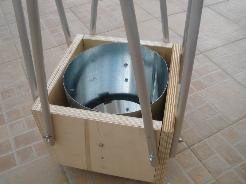

Μανούσος Δημοσιεύτηκε Μάιος 23, 2012 Δημοσιεύτηκε Μάιος 23, 2012 Κώστα, πολύ ωραίο γίνεται!! Μια ερώτηση. Στο κάτω μέρος βλέπω και έχεις βάλει μέσα στο mirror box ένα κύλινδρο από λαμαρίνα ο οποίος περιβάλει το κάτοπτρο. Γιατί το έχεις κάνει αυτό; Φιλικά -- Μανούσος ΔημήτρηςΟι κατασκευές μου:https://www.astrovox.gr/forum/viewtopic.php?t=22270https://www.astrovox.gr/forum/viewtopic.php?t=17643https://www.astrovox.gr/forum/viewtopic.php?t=19201
kookoo_gr Δημοσιεύτηκε Μάιος 23, 2012 Συγγραφέας Δημοσιεύτηκε Μάιος 23, 2012 σήμερα επένδυσα το UTA με kydex και τοποθέτησα τον telrad καθώς και το καπάκι προστασίας του Mirror box. έκανα και ένα πρόχειρο ζύγισμα για τον υπολογισμό τον καμπύλων για το ύψος και βγαίνει διάμετρος περίπου 30 cm. Μανούσο τον σωλήνα από λαμαρίνα τον έβαλα στο mirror box γιατι χρησιμοποιώ το mirror cell από το dob 8 αυτούσιο και είναι ο πιο απλός και σίγουρος τρόπος για την τοπθέτηση του ώστε να μην έχω πρόβλημα αργότερα με την ευθυγράμμιση Μηνά η βάση θα είναι περίπου όπως του Μανούσου και του nik71 στο αντίστοιχο του topic, θα πρέπει πρώτα να σκεφτώ και να υπολογίσω μερικές διαστάσεις έστε να μην έχω πρόβλημα Φιλικά Κώστας http://www.astrobin.com/users/kookoo_gr/

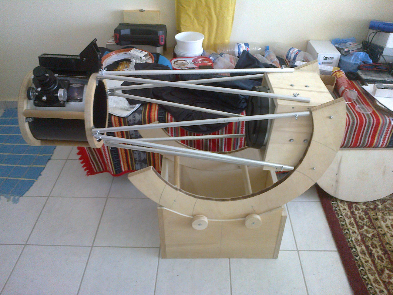

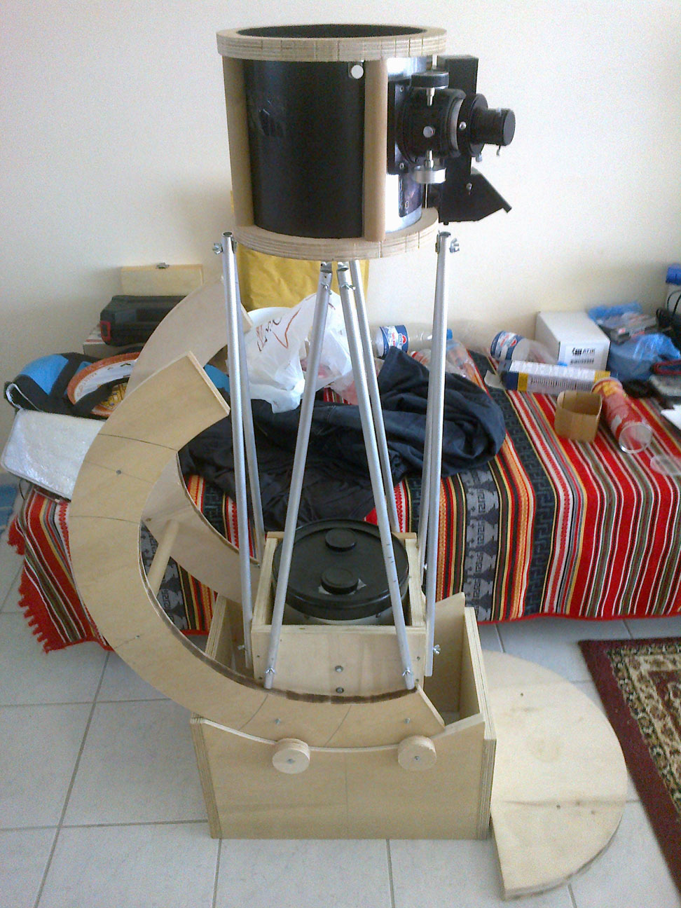

kookoo_gr Δημοσιεύτηκε Αύγουστος 7, 2012 Συγγραφέας Δημοσιεύτηκε Αύγουστος 7, 2012 σήμερα τελείωσα σχεδόν την βάση και τα δαχτυλίδια υψους. μένει τώρα να τελειώσω πιο καλά την βάση καθως και την κίνηση σε αζιμούθιο Φιλικά Κώστας http://www.astrobin.com/users/kookoo_gr/
kkokkolis Δημοσιεύτηκε Αύγουστος 7, 2012 Δημοσιεύτηκε Αύγουστος 7, 2012 Ωραίο! Σου βγήκαν μεγάλα τα τόξα, δεν θα καταλαμβάνουν χώρο στο αμάξι; Οὖτιν με κικλήσκουσι My Optics
