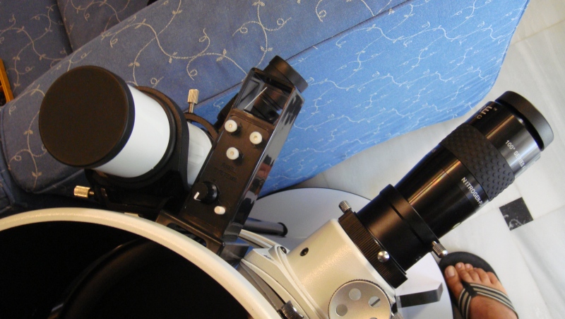

george0 Δημοσιεύτηκε Μάιος 26, 2012 Συγγραφέας Δημοσιεύτηκε Μάιος 26, 2012 φίλε μου homo σε πιστεύω,η καλύτερη θέση για να τοποθετηθεί είναι απ την αριστερά πλευρά του ερευνητή,άλλα όπως βλέπεις και στην φώτο δεν υπάρχει χώρος απ τα αριστερά!.τον rigel ώμος θα μπορούσα να τον τοποθετήσω αριστερά!.οσο αφορά το βάρος του telrad για το τηλεσκόπιο που έχω αυτό δεν είναι πρόβλημα,έχει φρένο τριβής και μπορώ να το ρυθμίζω,έτσι δεν έχω προβλήματα στο να χάσω την ισοροπια του σωλήνα μου απ το πρόσθετο βάρος!.

Δημήτρης Τσακαλής Δημοσιεύτηκε Μάιος 26, 2012 Δημοσιεύτηκε Μάιος 26, 2012 Μπορείς να μετακινήσεις τον ερευνητή λίγο πιο δεξιά για να χωράει και ο telrad ανάμεσα ΦιλικάΔημήτρης CELESTRON Dob www.medicalmarket.gr
george0 Δημοσιεύτηκε Μάιος 26, 2012 Συγγραφέας Δημοσιεύτηκε Μάιος 26, 2012 Μπορείς να μετακινήσεις τον ερευνητή λίγο πιο δεξιά για να χωράει και ο telrad ανάμεσα φίλε μου δημητρη για να γίνει αυτο που λες,θα πρέπει να κάνω 2 τρύπες ποιο δεξιά στον σωλήνα για να μπορέσω να βιδώσω εκεί την βάση του ερευνητή!,και αυτο όπως καταλαβαίνεις δεν θα το κάνω!.

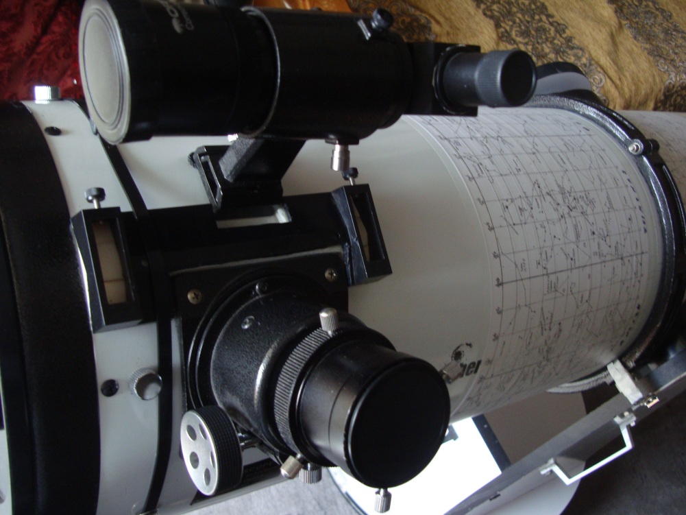

kostasigou Δημοσιεύτηκε Μάιος 27, 2012 Δημοσιεύτηκε Μάιος 27, 2012 Γεια σας φίλοι μου.Σχετικά με την τοποθέτηση του TELRAD στο DOB μεταξύ του εστιαστή και ερευνητή,κόβουμε με μια φαλτσέτα που ζεστένουμε στα σημεία που φαίνονται στην φωτογραφία ,τοποθετούμε την βάση με ταινία διπλής όψης και είμαστε έτοιμοι. Η πλαστική χειροπέδα που φαίνεται είναι για την συγκράτηση του ηλιακού φίλτρου και η γωνία στον TELRAD είναι για φωτογράφιση PIGGYBACK.Πιστεύω κάποιοι να βοηθηθούν. Καλές εργασίες.Κώστας TELRAD.docxΤοποθέτηση Telrad

aagios Δημοσιεύτηκε Μάιος 27, 2012 Δημοσιεύτηκε Μάιος 27, 2012 Κώστα,έκανες καλή δουλειά με τον TELRAD. Η θέση που τον έβαλες στο DOB, μεταξύ του εστιαστή και ερευνητή είναι ιδανική. Το σημαντικότερο όμως είναι ότι η πατέντα σου είναι καλόγουστη. Μπράβο σου. Dob - Telrad Με εκτίμησηΆρης
Δημήτρης Τσακαλής Δημοσιεύτηκε Μάιος 27, 2012 Δημοσιεύτηκε Μάιος 27, 2012 φίλε μου δημητρη για να γίνει αυτο που λες,θα πρέπει να κάνω 2 τρύπες ποιο δεξιά στον σωλήνα για να μπορέσω να βιδώσω εκεί την βάση του ερευνητή!,και αυτο όπως καταλαβαίνεις δεν θα το κάνω!. Αυτό ακριβώς έχω κάνει στο δικό μου χωρίς κανένα πρόβλημα (βέβαια θέλει λίγη ..τόλμη να τρυπήσεις το σωλήνα) ΦιλικάΔημήτρης CELESTRON Dob www.medicalmarket.gr

george0 Δημοσιεύτηκε Μάιος 28, 2012 Συγγραφέας Δημοσιεύτηκε Μάιος 28, 2012 φίλε μου δημητρη για να γίνει αυτο που λες,θα πρέπει να κάνω 2 τρύπες ποιο δεξιά στον σωλήνα για να μπορέσω να βιδώσω εκεί την βάση του ερευνητή!,και αυτο όπως καταλαβαίνεις δεν θα το κάνω!. Αυτό ακριβώς έχω κάνει στο δικό μου χωρίς κανένα πρόβλημα (βέβαια θέλει λίγη ..τόλμη να τρυπήσεις το σωλήνα) πραγματικά θέλει τόλμη,εγώ προσωπικά φοβάμαι να κάνω κάτι τέτοιο στο τηλεσκόπιο μου
