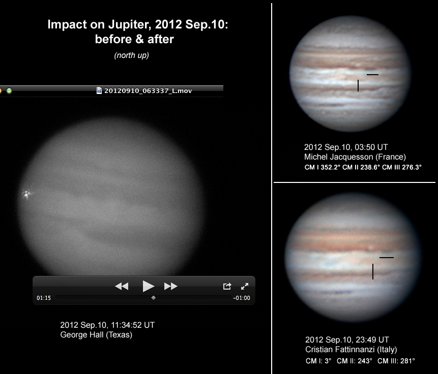

MANOS Δημοσιεύτηκε Σεπτέμβριος 11, 2012 Μοιραστείτε Δημοσιεύτηκε Σεπτέμβριος 11, 2012 Kαλημέρα, παιδιά φυσικά είμαι online συνέχεια με όλους τους πλανητικούς σε διαφορες λίστες-φόρουμ κλπ.΄Δυστυχώς το αστροβοξ δεν το πολυπαρακολουθώ.Σας στέλνω μια εικόνα πριν-μετα και το ίδιο το γεγονός απο τον J.Rogers.Mεχρι στιγμής δεν έχει παρατηρηθεί κάποιο σημάδι ή κατι άλλο στον Δία.Αυτό ειναι και το πιο πιθανό όπως και στις δυο προηγούμενες περιπτώσεις.Τώρα υπάρχει αναμονή για παρατηρήσεις.Ο Δίας και γενικά οι πλανήτες με εξιτάρουn όπως ξέρετε Ναι είναι και θέμα τυχής.Απλά αν είσαι συστηματικός έχεις περισσότερες πιθανότητες....δυστυχώς δεν παρατηρούσα αν και ήταν μέρα εδώ βέβαια. Μάνος Καρδάσηςhttp://kardasis.weebly.com/ Σύνδεσμος για σχόλιο Κοινή χρήση σε άλλους ιστότοπους More sharing options...

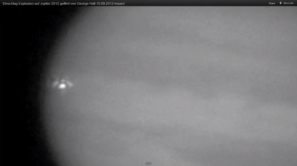

vtsamis Δημοσιεύτηκε Σεπτέμβριος 12, 2012 Μοιραστείτε Δημοσιεύτηκε Σεπτέμβριος 12, 2012 Μόλις πριν λίγο είδα το βίντεο. http://www.universetoday.com/97310/watch-jupiter-get-hit-in-the-original-hd-video/ Η μορφολογία της "έκρηξης" με μια περίεργη συμμετρικότητα που εμφανίζεται και που θυμίζει einstein cross, το μέγεθος του υποτιθέμενου γεγονότος, η κινητικότητα και η χρονική εξέλιξη της διαταρραχής, μου φαίνονται όλως απόκοσμα. Η απορία μου είναι το πώς ένα τέτοιου μεγεθους υποτιθέμενο αντικείμενο δεν εντοπίστηκε εγκαίρως και δεν είχε υπολογιστεί η τροχιά του προς το Δία, πολύ πριν την υποτιθέμενη πρόσκρουση.Κάτι δεν μου κολλάει, σόρυ. Αλλά θα περιμένω να δω τις λήψεις που θα γίνουν, εύχομαι να κάνω λάθος. Η αρχική είδηση περί fireball πάντως, είναι απορίας άξιο ότι κυκλοφόρησε. Ποιο fireball, το μόνο σίγουρο είναι ότι δεν πρόκειται για fireball. Βαγγέλης https://ui.adsabs.harvard.edu/search/q=%20author%3A%22tsamis%2C%20v.%22&sort=date%20desc%2C%20bibcode%20desc"Αστέρας εισαθρείς, αστήρ εμός. Είθε γενοίμην ουρανός, ως πολλοίς όμμασιν εις σε βλέπω."Πλάτων Σύνδεσμος για σχόλιο Κοινή χρήση σε άλλους ιστότοπους More sharing options...

MANOS Δημοσιεύτηκε Σεπτέμβριος 12, 2012 Μοιραστείτε Δημοσιεύτηκε Σεπτέμβριος 12, 2012 Παίδες καλημέρα, μάλλον κάτι έχετε χάσει αυτό είναι το 3ο γεγονός υπέρ-βολίδας που καταγράφεται χωρίς ίχνη στον Δία.Δεν είναι πρώτη φορά.Δείτε εδώ: On June 3, 2010 amateur astronomors Anthony Wesley from Murrumbateman, Australia and Christopher Go from Cebu, Philippines recorded a shoft flash of light on Jupiter while taking video observations of Jupiter. The observed flash lasted about two seconds and a scientific analysis of its light resulted in the conclusion that it was caused by an object of 8-13 meters impacting on Jupiter's atmosphere and producing a giant fireball in a superbolide event. on August 20, 2010 another flash event was detected on Jupiter by amateur astronomer Masayuki Tachikawa from Japan and was later confirmed by japanese amateur astronomers Kazuo Aoki and Masayuki Ichimaru. Images on the right show processed versions of the discovery video observations of both flashes as obtained by Anthony Wesley and Masayuki Tachikawa. Links: Anthony Wesley's report (3 June 2010) http://jupiter.samba.org/jupiter/20100603-203129-impact/index.html Bakich, Michael E. (4 June 2010). "Another impact on Jupiter" Astronomy Magazine. http://www.astronomy.com/en/sitecore/content/Home/News-Observing/News/2010/06/Another%20impact%20on%20Jupiter.aspx Beatty, Kelly (22 August 2010). "Another Flash on Jupiter!" Sky & Telescope. Sky Publishing. http://www.skyandtelescope.com/community/skyblog/observingblog/101264994.html Δημοσίευση:First Earth-based detection of a Superbolide on Jupiter, R. Hueso, A. Wesley, C. Go, S. Perez-Hoyos, M. H. Wong, L. N. Fletcher, A. Sachez-Lavega, M. B. E. Boslough, I. de Pater, G. S. Orton, A. Simon-Miller, S. G. Djorgovski, M. L. Edwards, H. B. Hammel, J. T. Clarke, K. S. Noll and P. A. Yanamandra-Fisher, The Astrophysical Journal Letters, 721, 2, L129 (2010). (this link requires subscription). http://arxiv.org/abs/1009.1824 Μάνος Καρδάσηςhttp://kardasis.weebly.com/ Σύνδεσμος για σχόλιο Κοινή χρήση σε άλλους ιστότοπους More sharing options...
vtsamis Δημοσιεύτηκε Σεπτέμβριος 12, 2012 Μοιραστείτε Δημοσιεύτηκε Σεπτέμβριος 12, 2012 Mάνο, όπως βλέπω στις φωτό και το βίντεο, αυτό εδώ διαφέρει σαφώς και δε μοιάζει με κανένα από τα άλλα προηγούμενα καταγρεγραμμένα γεγονότα που αναφέρεις. Αυτό εδώ έχει δομή και κίνηση, τα άλλα είναι φλασιές χωρίς δομή, όπως νομίζω αναμένεται. Γιατί αυτή η διαφορά; https://ui.adsabs.harvard.edu/search/q=%20author%3A%22tsamis%2C%20v.%22&sort=date%20desc%2C%20bibcode%20desc"Αστέρας εισαθρείς, αστήρ εμός. Είθε γενοίμην ουρανός, ως πολλοίς όμμασιν εις σε βλέπω."Πλάτων Σύνδεσμος για σχόλιο Κοινή χρήση σε άλλους ιστότοπους More sharing options...

MANOS Δημοσιεύτηκε Σεπτέμβριος 12, 2012 Μοιραστείτε Δημοσιεύτηκε Σεπτέμβριος 12, 2012 Πρόκειται για diffraction pattern που εμφανίζεται γύρω απο την φωτεινή σημειακή πηγή απο την στιγμή που οι διαστάσεις του αντικειμενου είναι κατα πολύ μικρότερες απο την ανάλυση του τηλεσκοπίου. τα προηγούμενα events που ήταν πιο αμυδρά υπολογίστηκαν σε 8-13μ oπότε απλοικά σκεπτόμενος θα πρέπει αυτό να ήταν μεγαλύτερο.παντώς απο πολλές εικόνες που έχουν γίνει(και στο μεθάνιο) δεν υπάρχει κάποιο σημάδι. ΜΚ Μάνος Καρδάσηςhttp://kardasis.weebly.com/ Σύνδεσμος για σχόλιο Κοινή χρήση σε άλλους ιστότοπους More sharing options...
vtsamis Δημοσιεύτηκε Σεπτέμβριος 12, 2012 Μοιραστείτε Δημοσιεύτηκε Σεπτέμβριος 12, 2012 Πιθανότατα έκανα λάθος εκτίμηση, τα μάτια πολλές φορές ξεγελάνε.Σε δυο συνεχόμενα καρέ του βίντεο (βλέπε συνημμένο gif) υπάρχει μια εμφανής αναντιστοιχία της φωτεινής διαταραχής και της ατμόσφαιρας του Δία, που δε μπορούσα να εξηγήσω μέχρι τώρα. Αυτή η μετατόπιση είναι φυσιολογική; Οφείλεται σε διαταραχές της γήινης ατμόσφαιρας ή κάπου αλλού; Βαγγέλης https://ui.adsabs.harvard.edu/search/q=%20author%3A%22tsamis%2C%20v.%22&sort=date%20desc%2C%20bibcode%20desc"Αστέρας εισαθρείς, αστήρ εμός. Είθε γενοίμην ουρανός, ως πολλοίς όμμασιν εις σε βλέπω."Πλάτων Σύνδεσμος για σχόλιο Κοινή χρήση σε άλλους ιστότοπους More sharing options...
