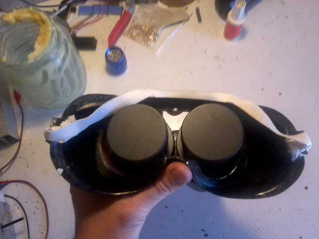

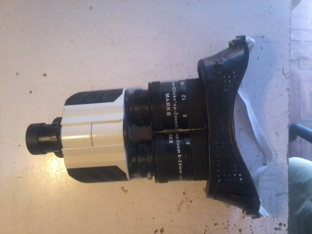

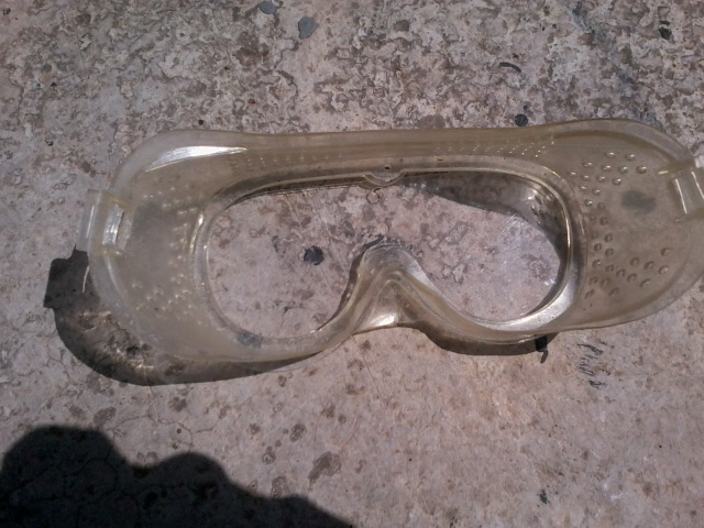

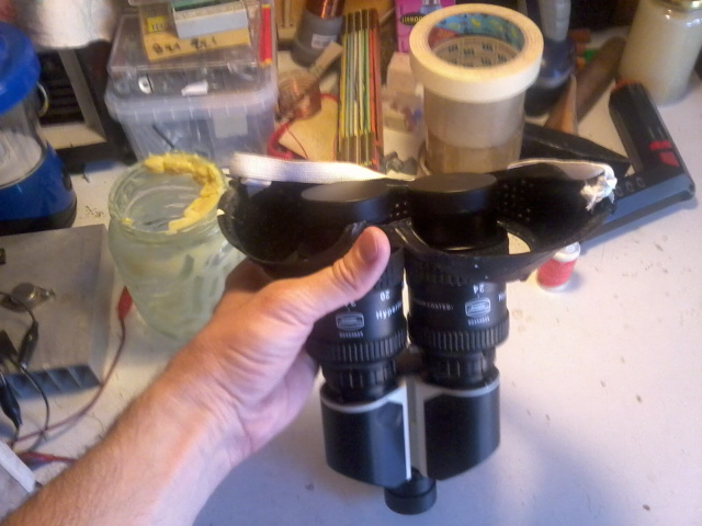

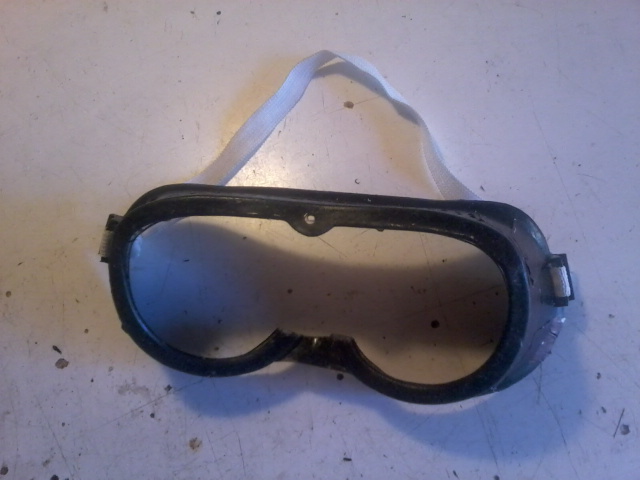

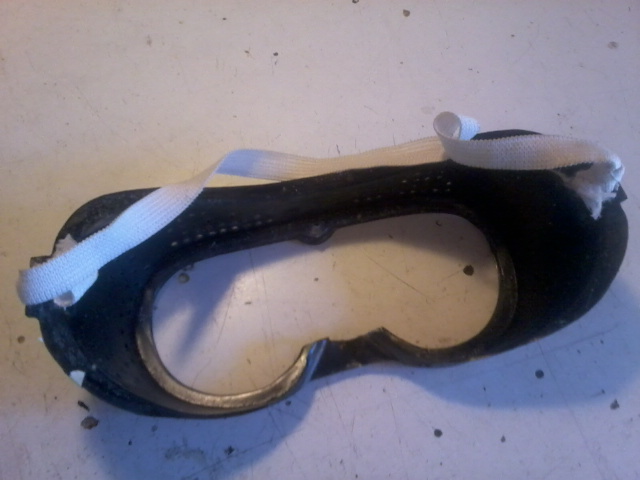

nik71 Δημοσιεύτηκε Ιούνιος 4, 2013 Δημοσιεύτηκε Ιούνιος 4, 2013 Πριν λιγο καιρο καποια μερα μου ηρθε στο νου μου μια απλη ιδεα για να φτιαξω μια μασκα που θα με προστατευει απο την ''πλαγια'' ενοχλητικη φωτορυπανση που ιδιως μεσα σε πολη ειναι μεγαλο προβλημα Οσοι κανουν ''βαθεια'' αστροπαρατηρηση θα εχουν παρατηρησει οτι βαζοντας τα χερια στα πλαγια του προσωπου τους την ωρα που κοιτανε εχουν μια εικονα πολυ πιο σκοτεινη στα ματια τους χωρις γυρω παρεμβολες...ομως τα χερια συνεχεια σηκωμενα κουραζονται και ''μουδιαζουν'' ασε που δεν σ'αφηνουν να κανεις αλλες κινησεις αφου τα δεσμευεις,ετσι λοιπον εκανα κατι πολυ απλο! Πηρα μια μασκα προστασιας που ειχα για χρηση για τροχο τις εβγαλα το προστατευτικο τζαμι και την εβαψα μεσα εξω με μαυρη ματ μπογια.Μετα την εκοψα μπροστα στο υψος της μυτης για καλυτερη προσαρμογη στα προσοφθαλμια και .....σχεδον ηταν ετοιμη!!! Η μασκα αυτη σας πληροφορω οτι ''δουλευει'' πολυ καλα,τη δοκιμασα μολις χτες το βραδυ ενω την ειχα φτιαγμενη εδω και ενα μηνα και παρολο που ακουμπαγε λιγο πανω στα προσοφθαλμια την ωρα που παρατηρουσα αυτο δεν εμποδιζε το τηλεσκοπιο να μενει ακινητο οσο και αν σας φαινεται περιεργο!!!! Ισα ισα εξαφανιζε το μικρο τρεμουλο που εχει το τηλεσκοπιο στην αρχη που εστιαζεις και αφηνεις(τουλαχιστον στο δικο μου) και αυτο απ'οτι καταλαβα γινεται επειδη η μασκα το ''αγκαλιαζει''γυρω γυρω περναει μεσα σε σενα και μετα εξαφανιζεται το λιγοστο τρεμουλο!!! Ενα μειονεκτημα που εχει το υλικο της μασκας επειδη ειναι απο σιλικονη οταν την πιανεις κολαει λιγο στο χερι σου χωρις βεβαια να βγαινει η μπογια παρολο που οπως ειπα την εχω βαμμενη εδω και ενα μηνα,γι'αυτο προσοχη!!! η μασκα καλο ειναι να μην βαφτει καθολου στη επειφανια που εφαρμοζει στο προσωπο,οπως εκανα και εγω Χτες στην αρχη που την δοκιμασα διαπιστωσα οτι μου εμπαινε λιγο ''σπαστικο''φως απο τα πλαγια επειδη η συγκεκριμενη μασκα ειχε καποιες τρυπιτσες γι'αυτο εβαλα προχειρα γρηγορα χαρτοταινια την οποια εβαψα με μαυρο μαρκαδορο.Παντως καλυτερα θα ηταν να βαλω μαυρη μονωτικη ταινια Το αποτελεσμα ηταν καταπληκτικο!!!!!Επιτελους σκοτεινο ''περιβαλλον'' χωρις να βαζω χερια Τελος η μασκα αυτη θα μπορουσε κανει σκιαση και σε παρατηρητες που κανουν ''μονοφθαλμη'' παρατηρηση φτανει να βαζανε κατι μπροστα να καλυψουν το ενα απο τα δυο''ματια'' της μασκας Γνωθι σαυτον μηδεν αγαν
