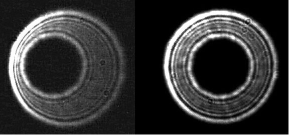

sunspear Δημοσιεύτηκε Σεπτέμβριος 12, 2013 Μοιραστείτε Δημοσιεύτηκε Σεπτέμβριος 12, 2013 Αποφάσισα να δοκιμάσω να ευθυγραμμίσω το πρωτεύων σήμερα, περισσότερο για πειραματισμό, και λιγότερο επειδή ήταν απολύτως απαραίτητο. Είχα αφαιρέσει βέβαια πριν από κάτι μέρες όλο τον πρωτεύοντα για ένα φύσημα ώστε να φύγει η σκόνη, αλλά anyway. Laser collimators, Chesires κ.λ.π. δεν διαθέτω, το μοναδικό εργαλείο ευθυγράμισης ήταν το ...μάτι μου. Και ένα αυτοσχέδιο collimation cap... Έχω παρατήρησει ότι xωρίς προσοφθάλμιο σχηματίζεται ένα είδωλο στο κέντρο του δευτερεύοντος το οποίο είναι ένας μαύρος κύκλος με λευκό ''στέμμα'' διπλάσιας διαμέτρου. Κατά την ευθυγράμμιση παρατήρησα ότι όσο πιο εξόφθαλμα εκτός ήταν το κεντράρισμα του πρωτεύοντος, τόσο αυτό το είδωλο θόλωνε (σαν out of focus αντικείμενο), σχηματίζοντας μάλιστα ''διπλό'' είδωλο όταν το κάτοπτρο ήταν στο τέρμα προς μια συγκεκριμένη κατέυθυνση. Εντέλει ευθυγράμμισα προσπαθώντας να φέρω το ΄'είδωλο'' σε σωστή θέση ώστε να μην είναι ''out of focus'', αλλά ουτε και να σχηματίζεται διπλό είδωλο... Το δευτερεύων φαίνεται να βρίσκεται στη σωστή θέση, ίσως αμυδρά off axis προς μια κατεύθυνση. Έπραξα σωστά; Σύνδεσμος για σχόλιο Κοινή χρήση σε άλλους ιστότοπους More sharing options...

nikos_f3n Δημοσιεύτηκε Σεπτέμβριος 13, 2013 Μοιραστείτε Δημοσιεύτηκε Σεπτέμβριος 13, 2013 Αν κοιτας μεσα απο την τρυπα του cap και βλεπεις οτι πρεπει να δεις, ολα στο κεντρο σωστα τοτε εισαι κομπλε, τωρα κατι αλλα τεχνικες μπλε σκιας και κατι τετοια δεν τα εχω δοκιμασει, το σκοπιο ομως δειχνει μια χαρα... Test η αφεστιαση σε αστερι.. Celestron 10" σε homemade dobsonian βαση.HEQ5 Pro synscanBresser skylux 70/700.Logitech webcam.A3 webcamSamsung pl70 12mp. compact cameraAcer Aspire One. Σύνδεσμος για σχόλιο Κοινή χρήση σε άλλους ιστότοπους More sharing options...

Μανούσος Δημοσιεύτηκε Σεπτέμβριος 13, 2013 Μοιραστείτε Δημοσιεύτηκε Σεπτέμβριος 13, 2013 1) Με το φιλμόκουτο (φαντάζομαι αυτό εννοείς όταν λες collimation cap), εξασφάλισε ότι ο δευτερεύοντας θα είναι ακριβώς στο κέντρο και θα σχηματίζει κύκλο. Καθάρισες με τον δευτερεύοντα.Αυτό δεν μου φαίνεται και τόσο σωστό. Δεν αρκεί να είναι κεντραρισμένο το δευτερεύον με τον εστιαστή και να σχηματίζει κύκλο. Πολλές φορές αυτό έχει σαν αποτέλεσμα να μην φαίνεται ολόκληρο το πρωτεύον και να χάνεις φως. Επειδή έχω παίξει πάρα πολλές φορές με την ευθυγράμμιση αυτό που έχω καταλάβει είναι τελικά ότι το παν είναι να βλέπεις από τον εστιαστή σου όλο το πρωτεύον κάτοπτρο (μέσω του δευτερεύοντος). Όταν το κάνεις αυτό θα δεις ότι μετά δεν συμπίπτει ποτέ το δευτερεύον ακριβώς στο κέντρο αλλά είναι υπό κάποια μικρή κλίση ή ότι απέχει κάπως από το κέντρο. Αυτό οφείλεται σε κατασκευαστικά σφάλματα (τα οποία υπάρχουνε παντού) αλλά και λόγω του offset του δευτερεύοντος. Είναι όμως απολύτως φυσιολογικό. Αν δεν μπορείς να δεις ολόκληρο το πρωτεύον τότε είναι σαν να κοιτάς από ένα τηλεσκόπιο μικρότερης διαμέτρου. Γι'αυτό λοιπόν πρέπει πάντα να βλέπουμε ολόκληρο το πρωτεύον κάτοπτρο. Μόνο τότε μπορούμε να είμαστε σίγουροι ότι δεν χάνουμε φως. Μετά με ένα barlowed laser ή με star test ευθυγραμμίζουμε το πρωτεύον. Φιλικά -- Μανούσος ΔημήτρηςΟι κατασκευές μου:https://www.astrovox.gr/forum/viewtopic.php?t=22270https://www.astrovox.gr/forum/viewtopic.php?t=17643https://www.astrovox.gr/forum/viewtopic.php?t=19201 Σύνδεσμος για σχόλιο Κοινή χρήση σε άλλους ιστότοπους More sharing options...
sunspear Δημοσιεύτηκε Σεπτέμβριος 13, 2013 Συγγραφέας Μοιραστείτε Δημοσιεύτηκε Σεπτέμβριος 13, 2013 @Μανούσος άρα προτείνεις να εξασφαλίσουμε την σωστή ευθυγράμιση του δευτερευόντος πριν προβούμε σε ευθυγράμιση του πρωτεύοντος, σωστά; Σύνδεσμος για σχόλιο Κοινή χρήση σε άλλους ιστότοπους More sharing options...
Μανούσος Δημοσιεύτηκε Σεπτέμβριος 13, 2013 Μοιραστείτε Δημοσιεύτηκε Σεπτέμβριος 13, 2013 Ακριβώς! Φιλικά -- Μανούσος ΔημήτρηςΟι κατασκευές μου:https://www.astrovox.gr/forum/viewtopic.php?t=22270https://www.astrovox.gr/forum/viewtopic.php?t=17643https://www.astrovox.gr/forum/viewtopic.php?t=19201 Σύνδεσμος για σχόλιο Κοινή χρήση σε άλλους ιστότοπους More sharing options...

HOMO Δημοσιεύτηκε Σεπτέμβριος 13, 2013 Μοιραστείτε Δημοσιεύτηκε Σεπτέμβριος 13, 2013 Το συγκεκριμένο τηλεσκόπιο έχει ενσωματωμένο Barlow και δύσκολα θα το ευθυγραμμίσεις τέλεια. Κάποτε προσπαθούσα να ευθυγραμμίσω ένα τέτοιο ίδιο και με δυσκόλεψε αρκετά. Κάνε αυτό που είπαμε για το δευτερεύον με το καπάκι στη συνέχεια σημάδεψε ένα πολύ φωτεινό αστέρι και αφεστίασε το λίγο όχι πολύ και παίξε με τις πίσω βίδες μέχρι να σχηματιστούν ομόκεντροι κύκλοι. Κάπως έτσι γίνεται πρακτικα η ευθυγράμμιση χωρίς εργαλεία. Καλή προσπάθεια και υπομονή. Ο ΣΚΥΛΟΣ ΤΩΝ ΑΣΤΡΩΝ Σύνδεσμος για σχόλιο Κοινή χρήση σε άλλους ιστότοπους More sharing options...
sunspear Δημοσιεύτηκε Σεπτέμβριος 13, 2013 Συγγραφέας Μοιραστείτε Δημοσιεύτηκε Σεπτέμβριος 13, 2013 O ενσωματωμένος barlow πρέπει να βρίσκεται στο πρωτεύον (αν κοιτάξω τον πρωτεύον από μπροστά, όχι από τον εστιαστή το έιδωλο μου φαίνεται μεγενθυμένο...) Nομίζω οτι η δυσκολία στο συγκεκριμένο τηλεσκόπιο είναι η ευθυγράμιση του δευτερεύοντος: δεν είναι δυνατό να δεις τον πλήρη δίσκο του πρωτεύοντα όταν χρησιμοποιείς το collimation cap. Φαίνονται μεν τα βιδωτά στηρίγματα του, αλλά δεν διακρίνεται η άκρη του πρωτεύοντος ώστε να βγει συμπέρασμα... Ο καιρός δεν επιτρέπει έξοδο σήμερα, οπότε θα οπότε θα δοκιμάσω το star testing αύριο. Σύνδεσμος για σχόλιο Κοινή χρήση σε άλλους ιστότοπους More sharing options...
HOMO Δημοσιεύτηκε Σεπτέμβριος 13, 2013 Μοιραστείτε Δημοσιεύτηκε Σεπτέμβριος 13, 2013 O ενσωματωμένος barlow βρίσκεται στον εστιαστή εκεί που βάζεις τα προσοφθάλμια. Αν κοιτάξεις μέσα στον εστιαστη χωρις προσοφθάλμιο θα δεις ότι παρεμβάλεται ένα οπτικό στοιχείο. Αυτός είναι ο barlow. Τον τοποθέτησαν για να κάνουν κοντύτερο και πιο ευχρηστο το σωλήνα του τηλεσκοπίου . Ο ΣΚΥΛΟΣ ΤΩΝ ΑΣΤΡΩΝ Σύνδεσμος για σχόλιο Κοινή χρήση σε άλλους ιστότοπους More sharing options...
