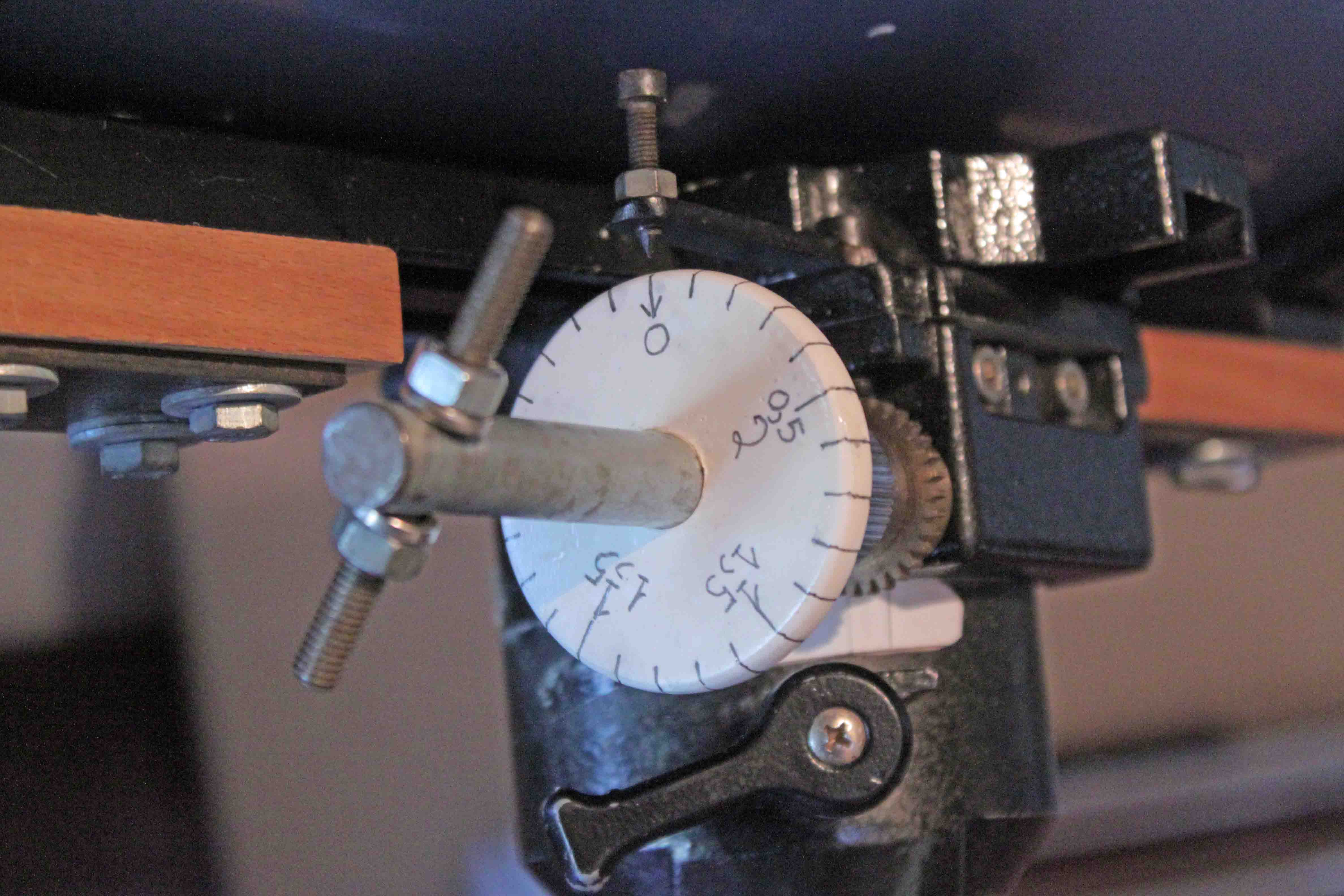

santono Δημοσιεύτηκε Σεπτέμβριος 24, 2013 Μοιραστείτε Δημοσιεύτηκε Σεπτέμβριος 24, 2013 Είχα πέσει πάνω σε αυτόν τον σύνδεσμο, http://www.homebuiltastronomy.com/ManualDobSettingCircles.htm και σε αυτό το βίντεο, http://www.youtube.com/watch?v=PhSUxkWgHgU ψάχνοντας κάτι σχετικό. Τελικά όμως δούλεψε το Intelliscope που έχω και δεν ασχολήθηκα περαιτέρω. # Σπύρος Αντωνόπουλος # Σύνδεσμος για σχόλιο Κοινή χρήση σε άλλους ιστότοπους More sharing options...
Μανούσος Δημοσιεύτηκε Σεπτέμβριος 24, 2013 Μοιραστείτε Δημοσιεύτηκε Σεπτέμβριος 24, 2013 Μπορεις να προσαρμοσεις κυκλους σκοπευσης αριθμημενους με μοιρες στην κλιση και στο αζιμουθιο. Μετα μεσω ενος προγραμματος μπορεις να παιρνεις αυτες τις συντεταγμενες για καθε αντικειμενο και να γυρνας το τηλεσκοπιο σε αυτες. προσωπικα πιο πολυ μου φαινεται ταλαιπορια αυτο παρα ο χειροκινητος τροπος Φιλικά -- Μανούσος ΔημήτρηςΟι κατασκευές μου:https://www.astrovox.gr/forum/viewtopic.php?t=22270https://www.astrovox.gr/forum/viewtopic.php?t=17643https://www.astrovox.gr/forum/viewtopic.php?t=19201 Σύνδεσμος για σχόλιο Κοινή χρήση σε άλλους ιστότοπους More sharing options...
