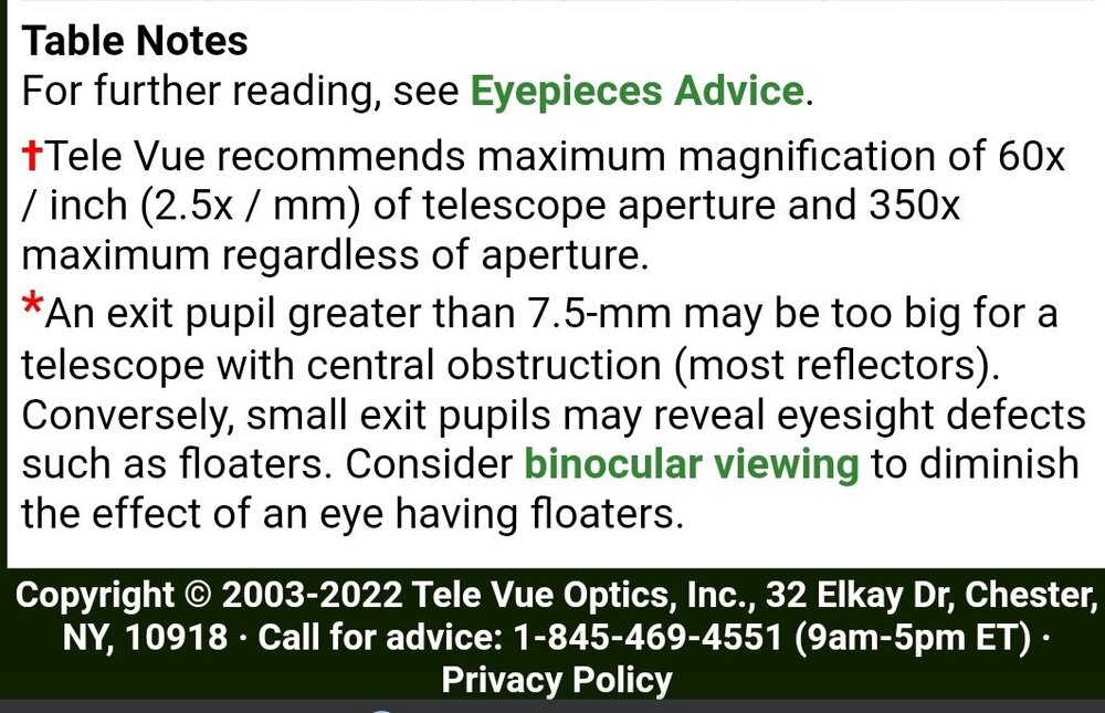

vagkaf Δημοσιεύτηκε Νοέμβριος 6, 2021 Μοιραστείτε Δημοσιεύτηκε Νοέμβριος 6, 2021 (επεξεργάστηκε) Το προσοφθάλμιο που μου δίνει 230x παίζει ικανοποιητικά καθημερινά στην παρατήρηση πλανητών μέσα από την πόλη της Αθήνας. Πιστεύετε οι 300x θα είναι επιτεύξιμες ελάχιστες βραδιές -με ικανοποιητικό είδωλο- ? Αξίζει η επένδυση σε ένα τέτοιο προσοφθάλμιο ? (Δε χρησιμοποιώ γενικά barlow, μου αρέσουν προσοφθάλμια με άνετο eye relief που ουσιαστικά είναι υβρίδια με ενσωματωμένο κατά κάποιο τρόπο barlow από ότι έχω καταλάβει, οπότε θα είναι το κατώτερο στη συλλογή μου σε εστιακό μήκος) Σας ευχαριστώ Βαγγέλης Το επεξεργάστηκε Νοέμβριος 6, 2021 ο vagkaf 1 Σύνδεσμος για σχόλιο Κοινή χρήση σε άλλους ιστότοπους More sharing options...
Στέφανος Σοφολόγης Δημοσιεύτηκε Νοέμβριος 6, 2021 Μοιραστείτε Δημοσιεύτηκε Νοέμβριος 6, 2021 Αν το νευτώνειο τηλεσκόπιό σου είναι 8ιντσο και έχεις ένα ποιοτικό προσοφθάλμιο για τη μεγέθυνση των 230x που ανέφερες, τότε δεν έχει νόημα η μεγαλύτερη μεγέθυνση για πλανητική παρατήρηση. Αν είναι 10ιντσο και πάνω, μπορείς τις νύχτες με εξαιρετικό seeing να επιχειρείς και μεγεθύνσεις γύρω στα 300x. Θα συναντήσεις και πιο αισιόδοξη άποψη, αλλά το πιθανότερο είναι ότι για να βλέπεις τη μέγιστη λεπτομέρεια στους πλανήτες, θα επιστρέφεις στην περιοχή μεγεθύνσεων 1x(διάμετρο πρωτεύοντος σε mm) ως 1,2xδιάμετρο, ακόμη και τις άριστες νύχτες. Έτσι κι αλλιώς όμως, η περιέργεια θα σε οδηγήσει και σε φακούς μεγαλύτερης μεγέθυνσης! 😊 1 "Πως να σωπάσω μέσα μου την ομορφιά του κόσμου; ..." Κώστας Κινδύνης "Με το λύχνο του άστρου στους ουρανούς εβγήκα, στο αγιάζι των λειμώνων, στη μόνη ακτή του κόσμου..." Οδυσσέας Ελύτης www.a-polaris.org Σύνδεσμος για σχόλιο Κοινή χρήση σε άλλους ιστότοπους More sharing options...
vagkaf Δημοσιεύτηκε Νοέμβριος 7, 2021 Μοιραστείτε Δημοσιεύτηκε Νοέμβριος 7, 2021 12 ιντσών-305mm με f/5 είναι, οπότε πιστεύω πως αξίζει ένα 5mm και σύμφωνα με αυτά που αναφέρατε. 300x με 1mm κόρη εξόδου πέρα από τους πλανήτες πιστεύω θα είναι ωραίο και για δίπλα άστρα , διαχωρισμό σφιχτών διπλών άστρων και σφαιρωτών σμηνών. Στα 230x χρησιμοποιώ το Morpheus 6.5mm με το οποίο είμαι απόλυτα ικανοποιημένος. Σύνδεσμος για σχόλιο Κοινή χρήση σε άλλους ιστότοπους More sharing options...
Στέφανος Σοφολόγης Δημοσιεύτηκε Νοέμβριος 7, 2021 Μοιραστείτε Δημοσιεύτηκε Νοέμβριος 7, 2021 Αφού έχεις f/5, επιβάλλεται και ένας 5mm για το 1xδιάμετρο. Λίγες νύχτες θα αξιοποιείται σε πλανήτες το 300x, όμως για διπλά ή εξαιρετικά αμυδρά άστρα και 400x και 500x θα χρειαστείς! Το 12ιντσο σε μεγάλο υψόμετρο μπορεί να δει και άστρα 16mag - αν το seeing είναι καλό και τα μάτια νεανικά και ξεκούραστα. Όταν ήμουν 40, με 10ιντσο στον Πάρνωνα έβλεπα μέχρι 15,7mag κατ' επανάληψη (με αναλυτικό χάρτη των άστρων γύρω από το Ring Nebula). Χρειαζόταν όμως μεγέθυνση 500+ για επίτευξη απόλυτα μαύρου background. Οι "τρελές" μεγεθύνσεις χρειάζονται, όχι όμως για τους πλανήτες, λόγω του πολύ χαμηλού κοντράστ της επιφάνειάς τους. 1 "Πως να σωπάσω μέσα μου την ομορφιά του κόσμου; ..." Κώστας Κινδύνης "Με το λύχνο του άστρου στους ουρανούς εβγήκα, στο αγιάζι των λειμώνων, στη μόνη ακτή του κόσμου..." Οδυσσέας Ελύτης www.a-polaris.org Σύνδεσμος για σχόλιο Κοινή χρήση σε άλλους ιστότοπους More sharing options...

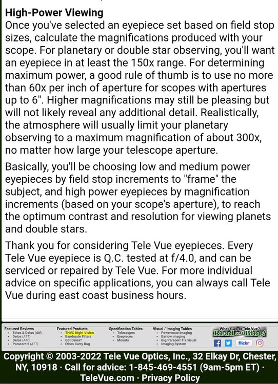

vagkaf Δημοσιεύτηκε Νοέμβριος 10, 2021 Μοιραστείτε Δημοσιεύτηκε Νοέμβριος 10, 2021 On 7/11/2021 at 4:28 ΜΜ, Στέφανος Σοφολόγης said: Αφού έχεις f/5, επιβάλλεται και ένας 5mm για το 1xδιάμετρο. Γιατί είναι σημαντικό να έχουμε προσοφθάλμιο που να δίνει μεγέθυνση ίση με τη διάμετρο του πρωτεύοντος σε mm? Είναι ας το πούμε η μεγέθυνση η οποία θα δίνει τη μέγιστη λεπτομέρεια σε περίπτωση άριστων συνθηκών και παρόλο που το τηλεσκόπιο σηκώνει κι άλλη, οι λεπτομέρειες και το contrast αρχίζουν να φθίνουν πέρα από αυτή? Ας πούμε η max μεγέθυνση με τις τέλειες δυνατές λεπτομέρειες ή το κατάλαβα λάθος? Σύνδεσμος για σχόλιο Κοινή χρήση σε άλλους ιστότοπους More sharing options...
Στέφανος Σοφολόγης Δημοσιεύτηκε Νοέμβριος 10, 2021 Μοιραστείτε Δημοσιεύτηκε Νοέμβριος 10, 2021 Όχι, δεν κατάλαβες λάθος, κάπως έτσι είναι. Όσο αυξάνεται η μεγέθυνση, η φωτεινότητα και το κοντράστ της εικόνας μειώνονται, ακόμη και με τέλεια οπτικά και συνθήκες. Η θεωρία, (νόμοι οπτικής), τα βιολογικά δεδομένα (διακριτική ικανότητα και ευαισθησία μέσου υγιούς ματιού) ΚΑΙ η πράξη υποδεικνύουν το ίδιο πράγμα: Η χρυσή τομή για την παρατήρηση δύσκολων λεπτομερειών σε σώματα με χαμηλό κοντράστ (πλανήτες) τυχαίνει να είναι όταν η κόρη εξόδου (exit pupil) είναι περίπου 1mm - ιδίως σε τηλεσκόπια με κεντρική παρεμπόδιση (κατοπτρικά, καταδιοπτρικά) αφού αυτή υποβαθμίζει ήδη το κοντράστ. Με απλούς υπολογισμούς προκύπτει ότι η κόρη εξόδου γίνεται ίση με 1 mm όταν η μεγέθυνση είναι ίση με τη διάμετρο του τηλεσκοπίου σε mm. Επίσης προκύπτει ότι επιτυγχάνεται όταν η εστιακή απόσταση του προσοφθάλμιου είναι ίση με τον εστιακό λόγο του τηλεσκοπίου. [Aν το ανθρώπινο μάτι είχε διπλάσια διακριτική ικανότητα, δηλ. 0,5min (30arcsec) αντί για 1min (60arcsec) η χρυσή τομή θα ήταν στη μισή μεγέθυνση από την παραπάνω ή αλλιώς σε exit pupil 2mm.] Στα αποχρωματικά διοπτρικά τηλεσκόπια, επειδή λείπει ο υποβαθμιστικός παράγοντας της κεντρικής παρεμπόδισης, συχνά μπορούμε να ανεβούμε και σε μεγαλύτερες μεγεθύνσεις, βλέποντας λίγο ευκολότερα τις μικρολεπτομέρειες που ήδη βλέπουμε με την προαναφερθείσα μεγέθυνση, ιδίως αν το seeing είναι πολύ καλό. Έτσι, κυρίως για λόγους μάρκετινγκ, έχει επικρατήσει καθολικά το 2x(διάμετρος σε χιλιοστά) ως η μέγιστη ωφέλιμη μεγέθυνση, ενώ στην πραγματικότητα ισχύει για λίγα όργανα. Όταν η αύξηση της μεγέθυνσης αρχίζει να μη δίνει επιπλέον πληροφορία, είμαστε πλέον σε "άδεια μεγέθυνση". Όλα τα παραπάνω ισχύουν για την παρατήρηση εκτεταμένων φωτεινών αντικειμένων που περιέχουν επιφανειακή πληροφορία (πλανήτες, Σελήνη, επίγεια παρατήρηση). Για την παρατήρηση σημειακών φωτεινών πηγών (άστρα) η χρήση αρκετά μεγαλύτερων, "υπερβολικών" μεγεθύνσεων έχει κάποιες φορές νόημα, όπως στο διαχωρισμό πολύ δύσκολων διπλών άστρων ή στην αναζήτηση εξαιρετικά αμυδρών άστρων. Εκεί, το επιπλέον σκοτείνιασμα του ουρανού που φέρνει η αύξηση της μεγέθυνσης, είναι ευπρόσδεκτο και πλεονέκτημα. 2 "Πως να σωπάσω μέσα μου την ομορφιά του κόσμου; ..." Κώστας Κινδύνης "Με το λύχνο του άστρου στους ουρανούς εβγήκα, στο αγιάζι των λειμώνων, στη μόνη ακτή του κόσμου..." Οδυσσέας Ελύτης www.a-polaris.org Σύνδεσμος για σχόλιο Κοινή χρήση σε άλλους ιστότοπους More sharing options...
vagkaf Δημοσιεύτηκε Νοέμβριος 10, 2021 Μοιραστείτε Δημοσιεύτηκε Νοέμβριος 10, 2021 Σας ευχαριστώ πολύ για το χρόνο σας και την αναλυτική - εμπεριστατωμένη απάντηση σας !!! Σύνδεσμος για σχόλιο Κοινή χρήση σε άλλους ιστότοπους More sharing options...
giannis60 Δημοσιεύτηκε Νοέμβριος 10, 2021 Μοιραστείτε Δημοσιεύτηκε Νοέμβριος 10, 2021 Φίλε Βαγγέλη, συμφωνώ απολύτως με τα όσα σου έγραψε επάνω ο Στέφανος. Έτσι ακριβώς είναι. Όσο για τους Barlow αυτοί αποδίδουν καλά με Plossl και ορθοσκοπικούς. Με φακούς που ήδη έχουν ενσωματωμένους Barlow όχι. Βέβαια κάτω από 8mm, εγώ με τέτοιους φακούς δυσκολεύομαι πολύ, επειδή η διάμετρος τους εκεί που βάζουμε το μάτι μας, παρά γίνεται μικρή. Έτσι προσανατολίζουμε και για έναν 3X Barlow, ώστε να μπορώ με έναν 10mm Plossl να φτάσω τις 300Χ. 1 Εσύ να βγεις και να αποκριθείς παρών στο παρελθόν σου. Ρέα Γαλανάκη. Από το, Ελένη ή ο κανένας. Σύνδεσμος για σχόλιο Κοινή χρήση σε άλλους ιστότοπους More sharing options...

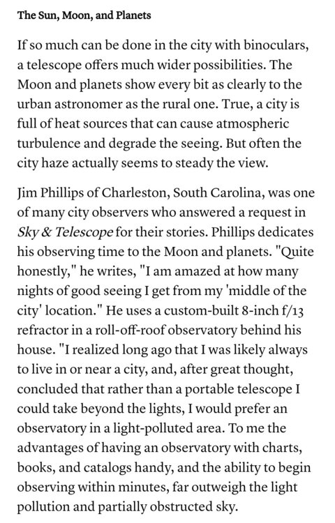

vagkaf Δημοσιεύτηκε Νοέμβριος 16, 2021 Μοιραστείτε Δημοσιεύτηκε Νοέμβριος 16, 2021 Έχω ακόμη μια απορία. Έστω ότι έχουμε δύο προσοφθάλμια ίδιας εστιακής αλλά με διαφορετικό φαινόμενο πεδίο π.χ. ένα 50 και ένα 82 μοιρών. Παρόλο που θα δίνουν την ίδια μεγέθυνση, σε αυτό με το μικρότερο πεδίο, το είδωλο π.χ. του Κρόνου, θα φαντάζει μεγαλύτερο από ότι στο άλλο λόγο ψευδαίσθησης (της ίδιας που συμβαίνει με γυμνά μάτια όταν η Σελήνη είναι χαμηλά στον ορίζοντα) ? Είναι λόγος αυτός για να προτιμήσει κάποιος προσοφθάλμιο με μικρό AFOV για πλανητική παρατήρηση ? Σύνδεσμος για σχόλιο Κοινή χρήση σε άλλους ιστότοπους More sharing options...
Στέφανος Σοφολόγης Δημοσιεύτηκε Νοέμβριος 16, 2021 Μοιραστείτε Δημοσιεύτηκε Νοέμβριος 16, 2021 Προσωπικά δεν έχω προσέξει τέτοια ψευδαίσθηση (δηλ. όταν μικραίνει το φαινόμενο οπτικό πεδίο), οπότε θα διάλεγα με το κριτήριο της οπτικής ποιότητας και της συνολικής άνεσης παρατήρησης Με "κίνδυνο" όμως να σε δελεάσω προς σε άλλα μονοπάτια, θα αναφέρω ότι την έντονη ψευδαίσθηση μεγαλύτερης μεγέθυνσης τη "βλέπω" όταν χρησιμοποιώ binoviewer για πλανητική παρατήρηση. Διάβασε, αν θέλεις, περισσότερα εδώ (κυρίως στην παράγραφο "Δίας") : Μπορεί η δοκιμή να έγινε πρίν από 16 χρόνια, τα συμπεράσματα όμως παραμένουν σε πλήρη ισχύ και πολλαπλώς επιβεβαιωμένα όλα αυτά τα χρόνια. 1 "Πως να σωπάσω μέσα μου την ομορφιά του κόσμου; ..." Κώστας Κινδύνης "Με το λύχνο του άστρου στους ουρανούς εβγήκα, στο αγιάζι των λειμώνων, στη μόνη ακτή του κόσμου..." Οδυσσέας Ελύτης www.a-polaris.org Σύνδεσμος για σχόλιο Κοινή χρήση σε άλλους ιστότοπους More sharing options...
