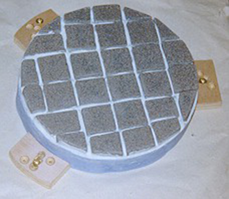

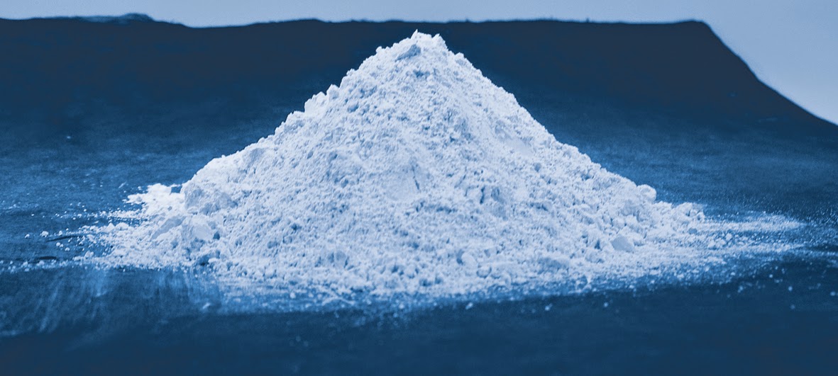

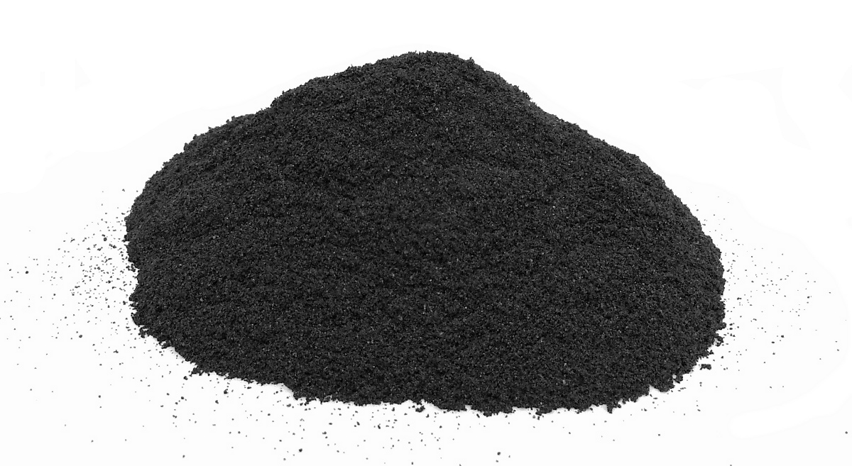

giorgosgr Δημοσιεύτηκε Δεκέμβριος 6, 2018 Συγγραφέας Δημοσιεύτηκε Δεκέμβριος 6, 2018 Συλλέγοντας υλικά:Οδοντιατρική γύψος και πορσελάνινα πλακίδια για το "τριβείο" (ετσι θα αποκαλώ το "tool"). Φτιάχνουμε γύψινο δίσκο και κολλάμε τα πλακίδια αδιαβροχοποιώντας τον παράλληλα με κόλλα δυο συστατικών. Καρβίδια πυριτίου (carborundum) σε σειρά μεγεθών, κόστος 2€/kg. Facebook Giorgos'' videoastronomy page https://www.facebook.com/videoastronomy/

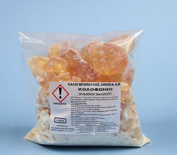

giorgosgr Δημοσιεύτηκε Δεκέμβριος 6, 2018 Συγγραφέας Δημοσιεύτηκε Δεκέμβριος 6, 2018 Οπτικό γυάλισμα, τριβείο από οδοντιατρική γύψο, για πίσσα χρησιμοποιούμε μείγμα από κολοφώνιο (ουσιαστικα ραφιναρισμένη στερεή ρητίνη πεύκου), λινέλαιο, νέφτι και κερί μελισσών.Για το οπτικό γυάλισμα σήμερα χρησιμοποιείται το οξείδιο του δημητρίου που είναι ταχύ και καθαρό. Εναλλακτικά κάνει και το οξείδιο του ζιρκονίου που μπορούμε να βρούμε σε καταστήματα οδοντιατρικών υλικών. Παραδοσιακά χρησιμοποιούνταν το πάμφθηνο ερυθρό οξειδιο του σιδήρου που ΛΕΡΩΝΕΙ αλλά ειναι πάμφθηνο (χρησιμοποιείται ως χρωστικη σε οικοδομικα υλικά αλλά και σε καλλυντικά!) και δίνει το καλύτερο οπτικό γυάλισμα! Facebook Giorgos'' videoastronomy page https://www.facebook.com/videoastronomy/

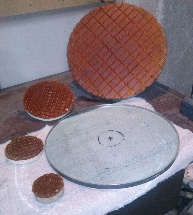

giorgosgr Δημοσιεύτηκε Δεκέμβριος 11, 2018 Συγγραφέας Δημοσιεύτηκε Δεκέμβριος 11, 2018 Βέβαια διερωτώμαι τί ακρίβεια μπορείς να πετύχεις με την χειροποίητη διαμόρφωση της σφαιρικής ή ακόμα χειρότερα της παραβολικής επιφάνειας,όσο και στην λείανσή της,ώστε να σου δώσει ένα πραγματικά καλό είδωλο,ανάλογο ή και καλύτερο(?) απο αυτό ενός βιομηχανικού κατόπτρου... Μπορείς ΠΟΛΥ καλύτερο αν έχεις υπομονή και επιμονή. Δεν σε πιέζει κανείς να το τελειώσεις σε λογικό χρόνο για να πάει για πούλημα. Το κάτοπτρο του αιδεσιμότατου William Ellison κατασκευασμένο το 1912 με πρωτόγονα και απλά μέσα (δοκιμαστής foucault με λάμπα πετρελαίου και μολύβι για να σημειώνει τις θέσεις του "μαχαιριού") strehl 0.962!http://www.astrokeith.com/other-equipment/rev-ellison-telescope/mirror-testing/primary-mirror-testing.html?fbclid=IwAR1V-UFCtBIhNstg-jxTKT8Xt_PnoeJqHJpuX1P76biFt_ChPBo8ynrVnXwΤο βιβλίο του "The amateur's telescope" (έκδοση 1920) περιλαμβάνεται στο ΑΤΜ1 (παλιά έκδοση) και μπορεί κανείς να το κατεβάσει από εδώ νόμιμα http://arpc65.arm.ac.uk/~star/history/tat/tat.pdf Facebook Giorgos'' videoastronomy page https://www.facebook.com/videoastronomy/

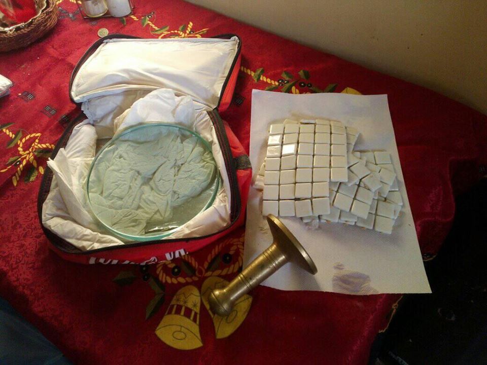

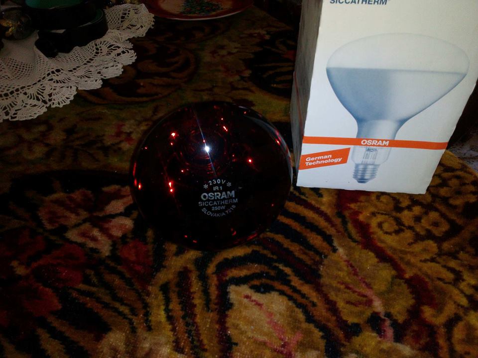

giorgosgr Δημοσιεύτηκε Δεκέμβριος 24, 2018 Συγγραφέας Δημοσιεύτηκε Δεκέμβριος 24, 2018 Ενημέρωση:Γυάλινος δίσκος διαμέτρου 20 και πάχους 2 εκατοστών -ακατέργαστο κάτοπτρο (mirror blank), τετράγωνα πορσελάνινα πλακίδια 2,5 εκατοστών, "μπάτης" κρεοπώλη για το αρχικό σκάψιμο του γυαλιού με καρβίδιο πυριτίου (carborundum) no. 80. Στην δεύτερη φωτό θερμική λάμπα 250W για γρήγορο και καθαρό θερμό πρεσσάρισμα στον λειαντή πίσσας (pitch lap). Τα υλικά για την κατασκευή του πρώτου μου κατόπτρου για τηλεσκόπιο σιγά σιγά συγκεντρώνονται! Facebook Giorgos'' videoastronomy page https://www.facebook.com/videoastronomy/

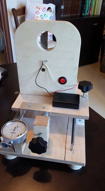

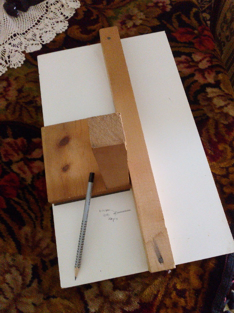

giorgosgr Δημοσιεύτηκε Δεκέμβριος 25, 2018 Συγγραφέας Δημοσιεύτηκε Δεκέμβριος 25, 2018 Δοκιμαστής Foucault (Foucalt tester) για τον έλεγχο μετά το πέρας του οπτικού γυαλίσματος της επιφάνειας του κατόπτρου καθώς και της πορείας ασφαιροποίησης - παραβολισμού του. Στην ξύλινη βάση θα μπει το "μαχαίρι" που θα κόβει τον κώνο του φωτός που θα προέρχεται από τον "φάρο" που θα τοποθετηθεί απο την δεξιά μεριά της ξύλινης "ράγας" και θα δίνει φως από σημειακή πηγή ή σχισμή. Θα σημειώνονται με γραμμές από μολύβι τα σημεία που εστιάζει το κέντρο, η ζώνη 70% του κατόπτρου καθώς και η άκρη του. Η μέτρηση των αποστάσεών τους θα γίνεται με φτηνό μικροσκόπιο χειρός με ακρίβεια 0.05mm. Facebook Giorgos'' videoastronomy page https://www.facebook.com/videoastronomy/
