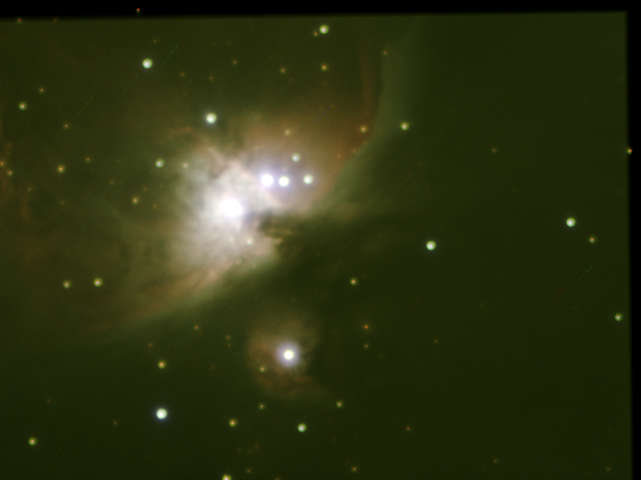

Οι πρώτες προσπάθειες στην ΕΑΑ με Mount SW AZ-GTI, OTA SW 102/500 & Camera ZWO ASI224MC.
Οι παρακάτω φωτογραφίες είναι χωρίς φίλτρα όπως φαίνονταν στο SharpCap, όποιες παρατηρήσεις δεκτές βεβαίως. :cheesy:

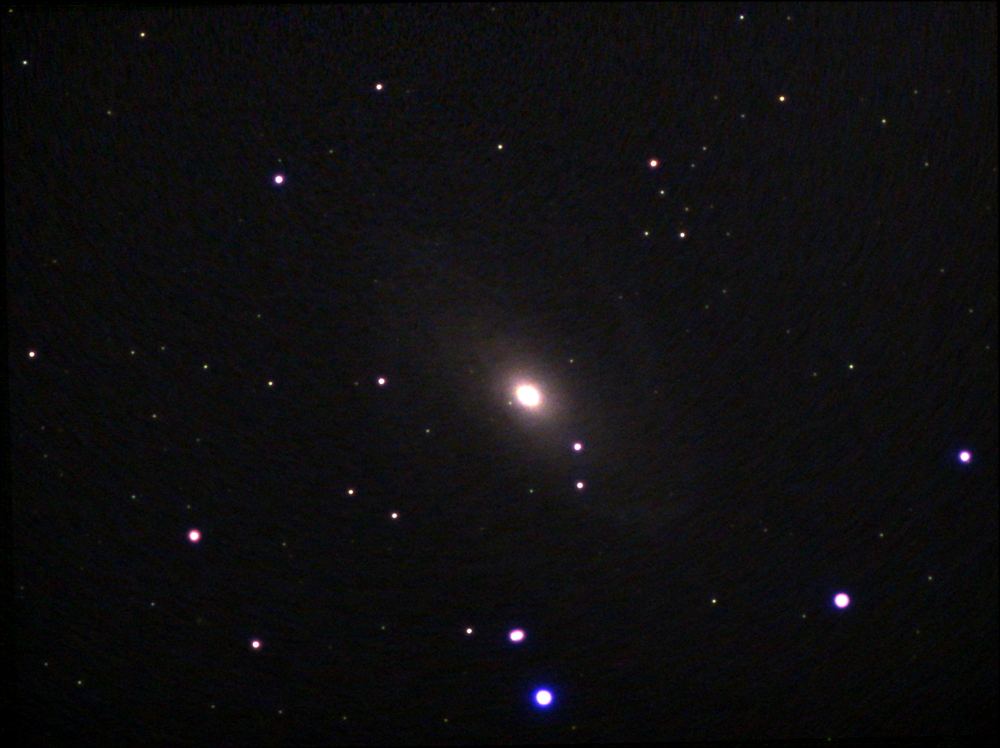

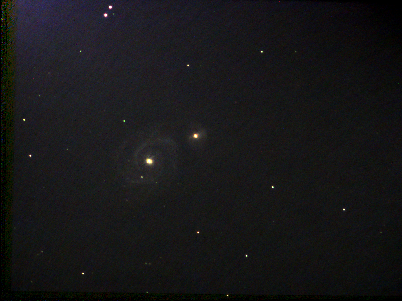

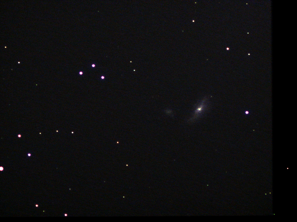

Το Σάββατο είχα την ευκαιρία να κάνω μια ακόμη παρατήρηση μιας και ο καιρός το επέτρεπε. Αυτή τη φορά δοκίμασα ένα IR-Cut φίλτρο το οποίο είχα διαβάσει ότι μειώνει το bloating από τα αστέρια. Παρατήρησα ότι όντως μειώνεται το bloating. Αυτή τη φορά είχα στο πρόγραμμα κυρίως γαλαξίες ενώ ο μέγιστος χρόνος έκθεσης δεν ήταν πάνω από 5-6 λεπτά. Το εντυπωσιακό είναι ότι φάνηκε ο γαλαξίας ngc4565a τον οποίο δίνει το SkySafari 14,37 mag.
Το setup είναι Αχρωματικό 102/500, Asi224MC, Az-GTe, IR-Cut.

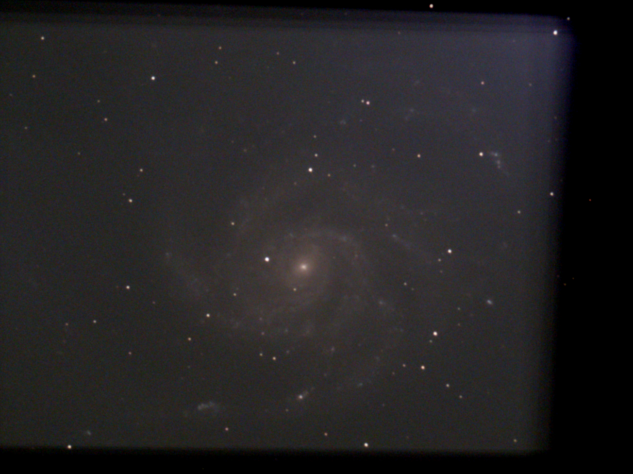

Stack_174frames_348s_WithDisplayStretch.thumb.png.ae3df92b84ce03622de37d461918ee8f.png

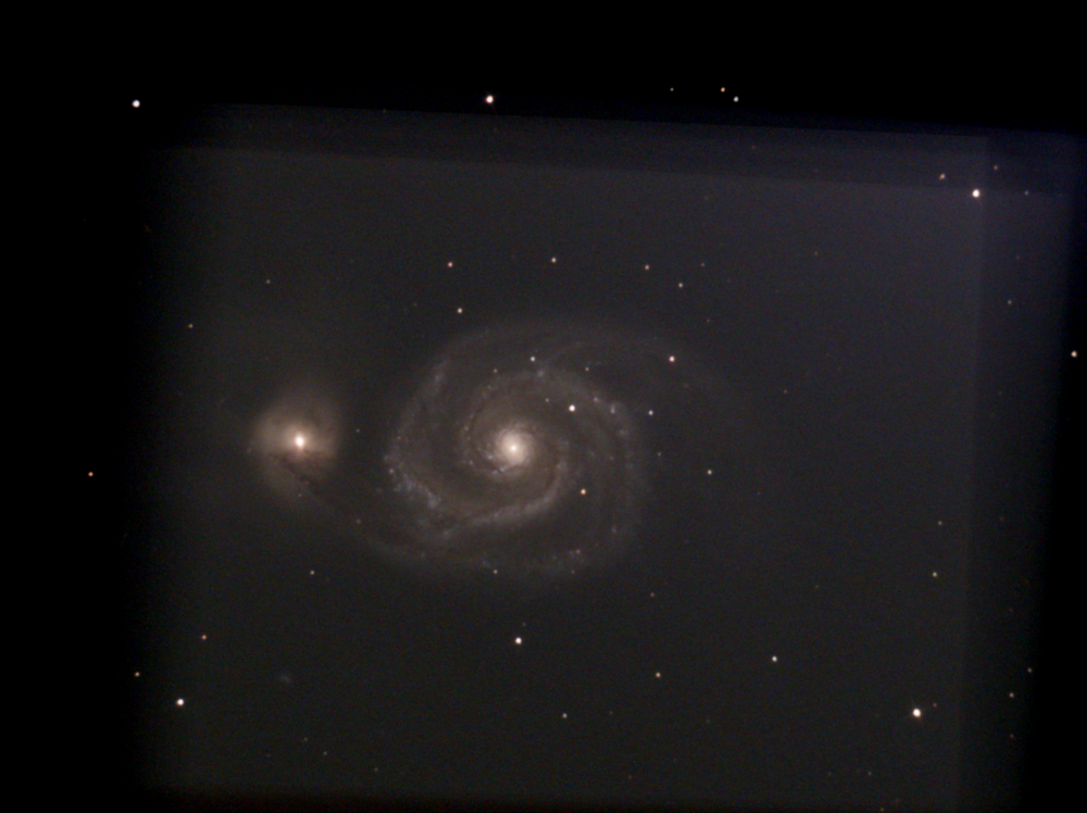

M51
Stack_155frames_310s_WithDisplayStretch.thumb.png.449ada410b502f83d6d067349d21cd8a.png

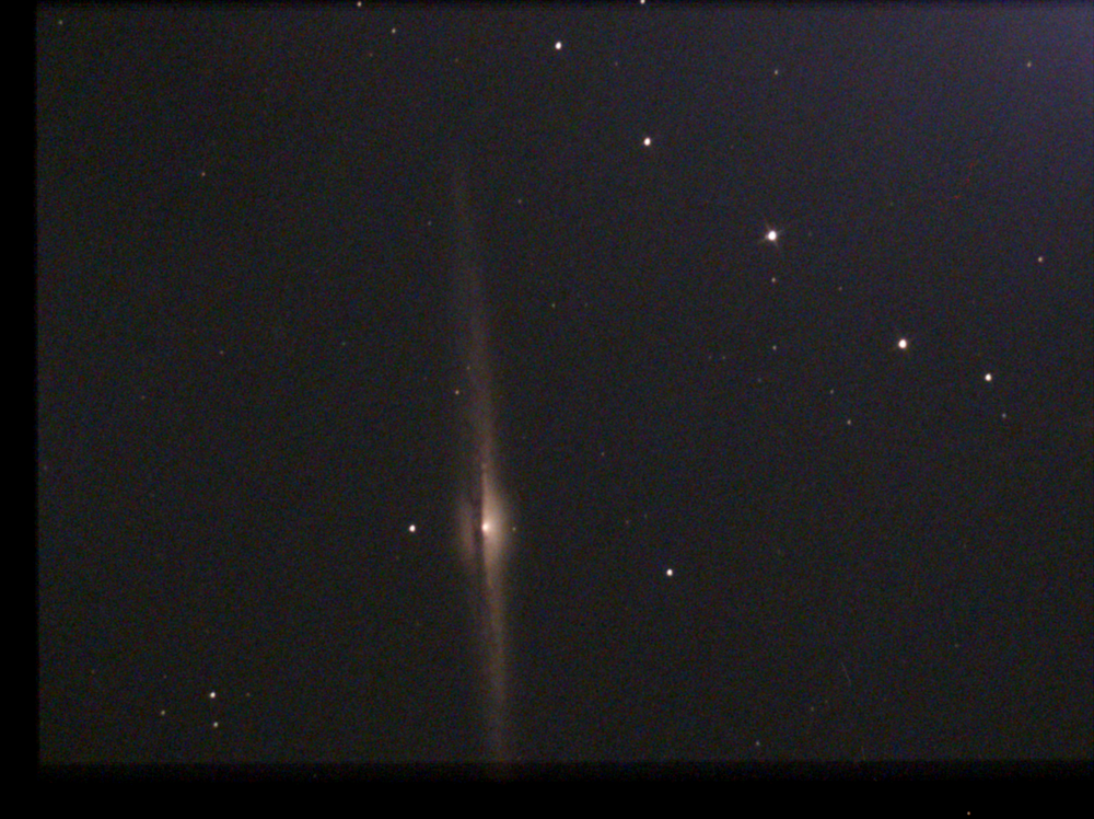

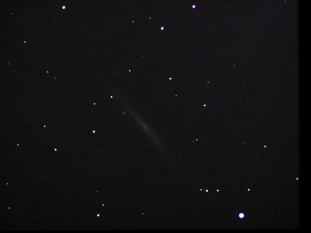

Stack_146frames_292s_WithDisplayStretch.thumb.png.966cf8f73dcd2490c44b430b36f5be53.png
NGC 4565 & 4565a

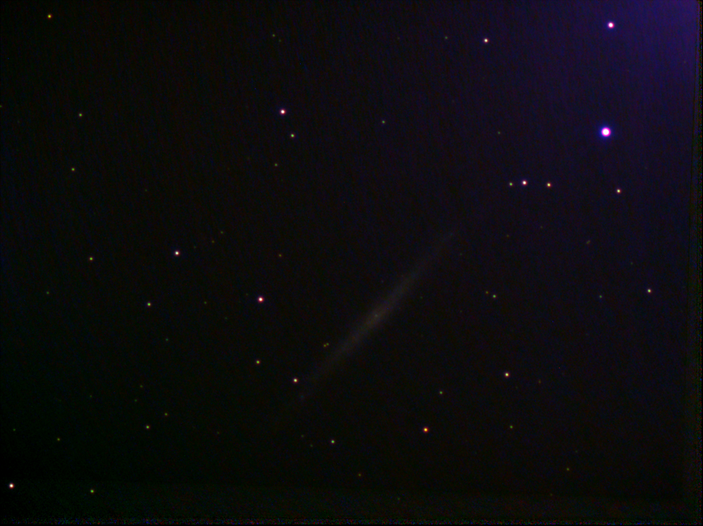

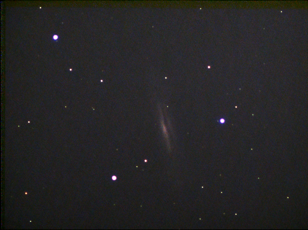

Stack_150frames_300s_WithDisplayStretch.thumb.png.c5dc38b7421707e2e5cb93fba8115a8a.png
NGC 4631 - Whale galaxy

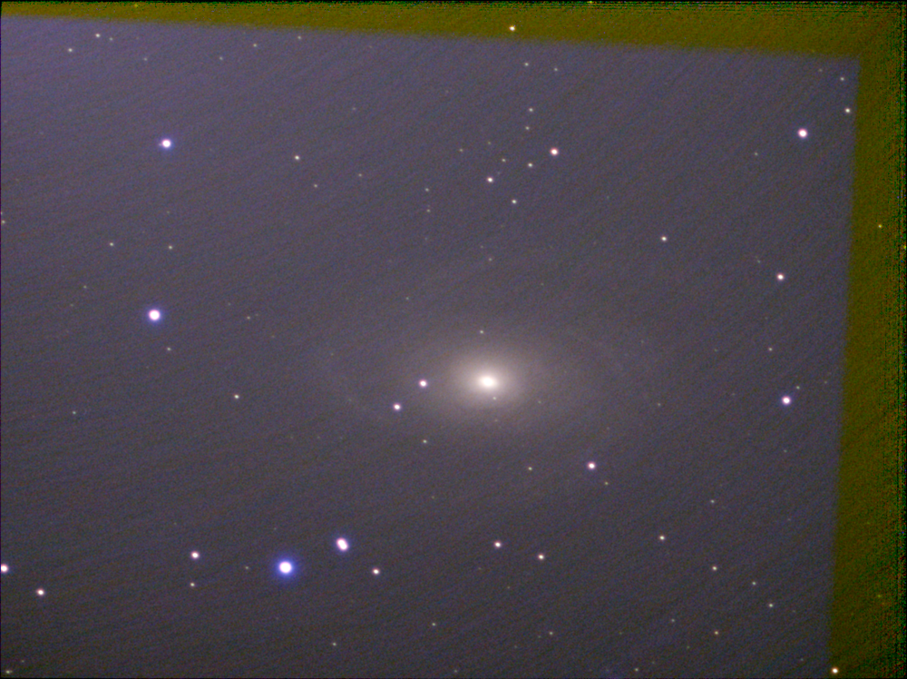

Stack_204frames_408s_WithDisplayStretch.thumb.png.609b7de922baebab90b7abc5fd0ffc69.png

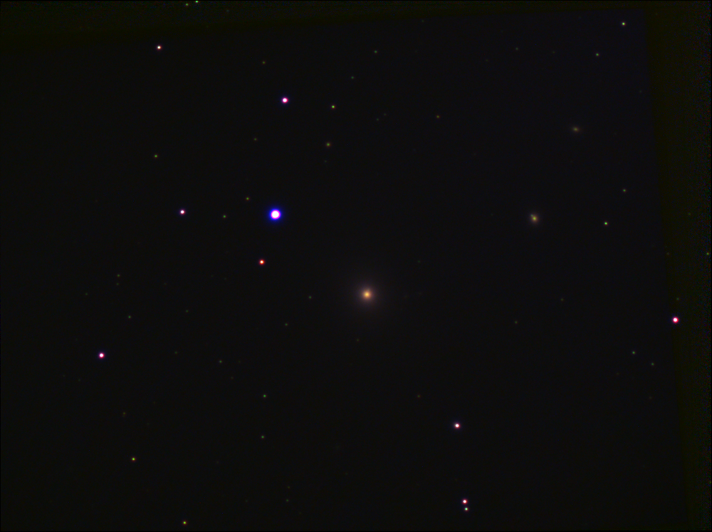

M108

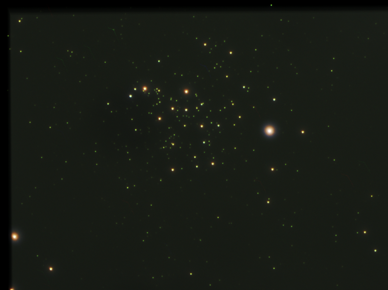

Stack_123frames_246s_WithDisplayStretch.thumb.png.3ed0aa9f4f4c3bb4befc59dd80f93aac.png
NGC 2419 - Intergalactic wanderer.

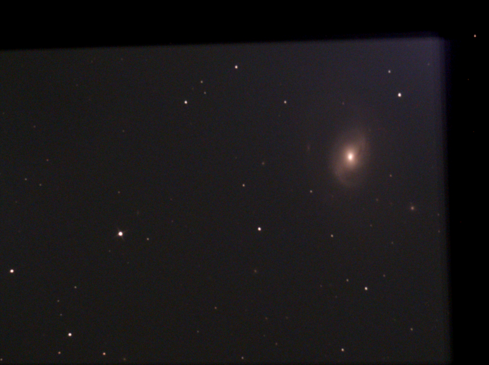

Stack_128frames_256s_WithDisplayStretch.thumb.png.a7cc0a756f274b83148a66c20b5e1ce6.png

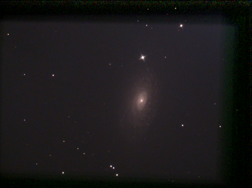

M81
Stack_179frames_358s_WithDisplayStretch.thumb.png.48b6c4b5a1e40c3ce4a7350a6f345d4b.png

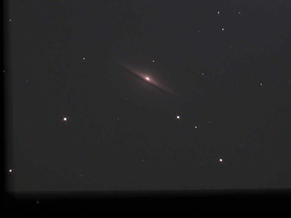

NGC 3628
Stack_55frames_110s_WithDisplayStretch.thumb.png.61a6bc605bba8ac56791d92ed3859a0f.png

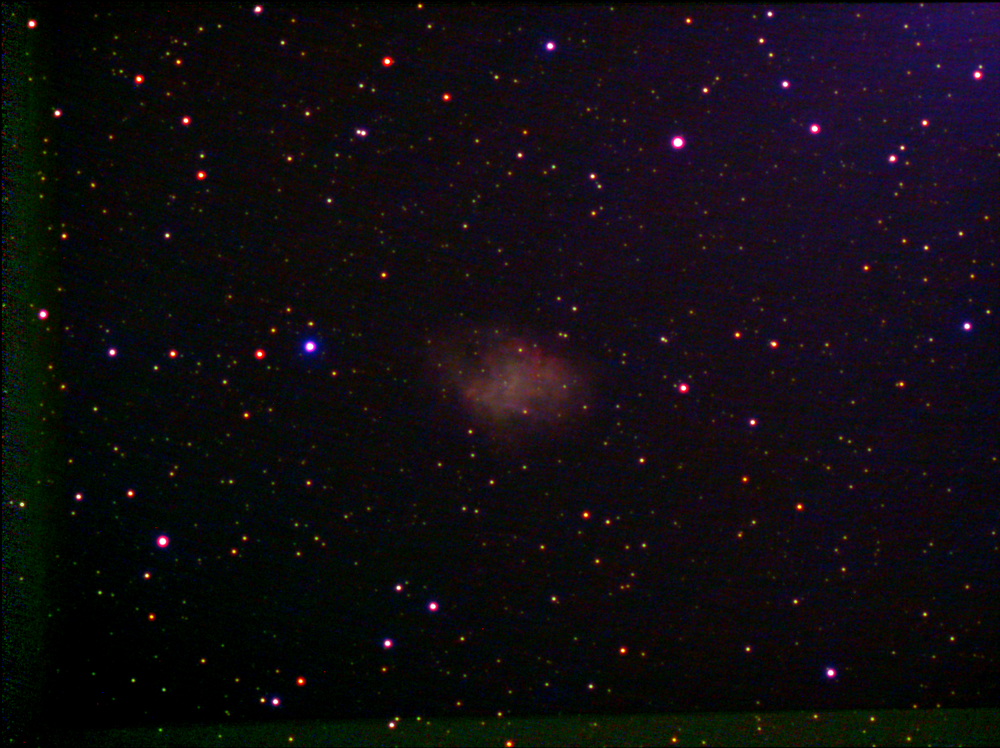

Η δική μου προσπάθεια στον C/2017 T2 (PANSTARRS) .
Skywatcher star discovery 150p
Zwo asi 224 489x1s
Stack_489frames_489s_WithDisplayStretch.thumb.png.d46d5c654f0ae7252485629d10b946cb.png

Φαίνεται ότι με το IR-Cut και με το Fringe killer μειώνεται σημαντικά το bloat ενώ το fringe killer δείχνει να αναδικνύει οριακά περισσότερη λεπτομέρεια στο γαλαξία στις σπείρες σε σχέση με το IR-Cut. Ίσως το ir-cut να δουλεύει καλύτερα με ένα νευτώνειο το οποίο δεν έχει χρωματικό σφάλμα. Δοκίμασα να βάλω και το UHC αλλά για κάποιο λόγο δεν μπορούσα να εστιάσω. Επίσης δεν μου έκανε align τις εικόνες με τέρμα το gain δεν έβρισκε αστέρια.
Εσάς πώς σας φαίνονται οι εικόνες;
Μ81 με Fringe killer
M81 με IR Cut
Μ81 - χωρίς φίλτρο

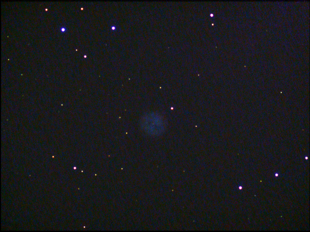

Προχτές είχα την ευκαιρία να κάνω μια μίνι παρατήρηση πιο πολύ για να δοκιμάσω πώς δουλεύει το Plate solving του sharpcap. Οι πρώτες εντυπώσει είναι ότι βοηθάει πάρα πολύ στο να κεντράρει το στόχο όταν το goto δεν έχει πάει μέσα στο πεδίο της κάμερας, αλλά θέλει λίγο tunning (το οποίο το ψάχνω ακόμη) γιατί κάποιες φορές δεν δούλεψε όπως περίμενα. Κάτι το οποίο έχει αρχίσει λίγο να με ενοχλεί είναι η περιστροφή του πεδίου στα άκρα οπότε μάλλον θα δοκιμάσω να κάνω το mod από az σε eq κάνοντας μετατροπή την Az-Gte (υπάρχουν σχετικά tutorial).
Το εντυπωσιακό της βραδιάς ήταν ότι φάνηκε το jet στο Μ87.
Οι λήψεις είναι με 102/500, Asi224MC, Az-GTe.
