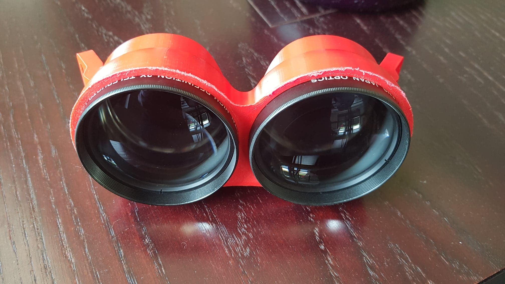

qforce Δημοσιεύτηκε Σεπτέμβριος 24, 2020 Δημοσιεύτηκε Σεπτέμβριος 24, 2020 Καλησπέρα, δεν τα έχω χρησιμοποιήσει, αλλά έφτιαξα στον 3d printer τα παρακάτωhttps://www.thingiverse.com/thing:3387090και τους έβαλα αυτούς τους φακούςhttps://www.amazon.de/-/en/gp/product/B004EX0T6E/ref=ppx_yo_dt_b_asin_image_o05_s00?ie=UTF8&psc=1Μου στοίχησαν 15€ περίπου οι φακοί και 3,5 ώρες κράτησε η εκτύπωση.Δεν είναι κιάλια επιδόσεων, μεγεθύνουν 2χ την ανθρώπινη όραση αλλά μπορώ να σου πωότι για τόσο χαμηλό κόστος έχουν πολύ πλάκα, είναι ωραία να χαζεύεις τον ουρανό και όσοιτα δοκίμασαν είπαν το ίδιο. Θέλει απλά να μπουν καλά οι φακοί για να μην είναι κουραστικάστην χρήση. Δεν έχω προλάβει να τα χρησιμοποιήσω σε πραγματικά σκοτεινό ουρανό. Από τοπεδίο και την μεγέθυνση που δίνουν είναι για να κοιτάς τον γαλαξία και ίσως βροχές διαττόντων. Γιώργος Καράντζαλος
Ιάκωβος Δημοσιεύτηκε Σεπτέμβριος 25, 2020 Συγγραφέας Δημοσιεύτηκε Σεπτέμβριος 25, 2020 Σε ευχαριστώ πολύ για την απάντηση.πως ευθυγράμμισες τους 2 φακούς μεταξύ τους;
qforce Δημοσιεύτηκε Σεπτέμβριος 25, 2020 Δημοσιεύτηκε Σεπτέμβριος 25, 2020 Το σχήμα της κατασκευής είναι τέτοιο ώστε οι φακοί όταν μπουν και κάτσουν καλά μέσα να κουμπώνουν και να είναι ευθυγραμμισμένοι. Απλά το 3d printing δεν είναι ποτέ τέλειο και μπορεί να θέλει λίγο λιμάρισμα σε μερικά σημεία. Γιώργος Καράντζαλος
coreos Δημοσιεύτηκε Σεπτέμβριος 25, 2020 Δημοσιεύτηκε Σεπτέμβριος 25, 2020 Τους παρηγγειλα ηδη τους φακους και ζεσταινω τον 3D printer! To πορτοκαλι χρωμα δεν ειναι ενοχλητικο οταν κοιτας ή τον εχεις βαψει εσωτερικά τον σκελετο μαυρο?
qforce Δημοσιεύτηκε Σεπτέμβριος 25, 2020 Δημοσιεύτηκε Σεπτέμβριος 25, 2020 Τους παρηγγειλα ηδη τους φακους και ζεσταινω τον 3D printer! To πορτοκαλι χρωμα δεν ειναι ενοχλητικο οταν κοιτας ή τον εχεις βαψει εσωτερικά τον σκελετο μαυρο?Να σου πω την αλήθεια δεν με έχει ενοχλήσει γιατί ουσιαστικά όλο το φως περνάει μέσα από τους μαύρους φακούς. Εκείνη την στιγμή κόκκινο είχα, κόκκινο έβαλα. Ίσως θέλει κάποιο μαλακό αφρώδες υλικό εκεί που ακουμπάει στο πρόσωπο για περισσότερη άνεση αλλά δεν το έχω κάνει ακόμα. Γιώργος Καράντζαλος

qforce Δημοσιεύτηκε Σεπτέμβριος 26, 2020 Δημοσιεύτηκε Σεπτέμβριος 26, 2020 Ενδιαφέρουσα η ιδιοκατασκευή!Απο οπτική απόδοση πώς πάει?Τί οπτικό πεδίο δίνει?Το πλεονέκτημα αυτών των κιαλιών είναι το τεράστιο οπτικό πεδίο που δίνουν!Φιλικά-Κώστας Φαντάζομαι ότι η οπτική ποιότητα των φακών που θα χρησιμοποιηθούν παίζει καθοριστικό ρόλο. Στην συγκεκριμένη περίπτωση επειδή δεν ήμουν σίγουρος για το αποτέλεσμα, βρήκα κάτι φθηνό για να κάνω μια δοκιμή χωρίς σημαντικό κόστος. Υπάρχει βινιετάρισμα και εκτροπή στα άκρα. Τα εμπορικά μοντέλα έχουν από ότι βλέπω και δυνατότητα ρύθμισης για το κάθε μάτι ξεχωριστά, ενώ εδώ δεν έχουμε κάτι τέτοιο. Βλέπεις αρκετά μεγάλο κομμάτι του ουρανού αλλά δεν το έχω μετρήσει, θα το κάνω με την πρώτη ευκαιρία και θα ανεβάσω το αποτέλεσμα. Η αλήθεια είναι ότι αποτελεί μια ενδιαφέρουσα κατασκευή και ίσως κάποιος με περισσότερες γνώσεις οπτικής να μπορεί να την αναβαθμίσει. Σίγουρα πάντως γίνεσαι το κέντρο ενδιαφέροντος της παρέας γιατί μοιάζεις με τα γνωστά minions από την ταινία. Γιώργος Καράντζαλος

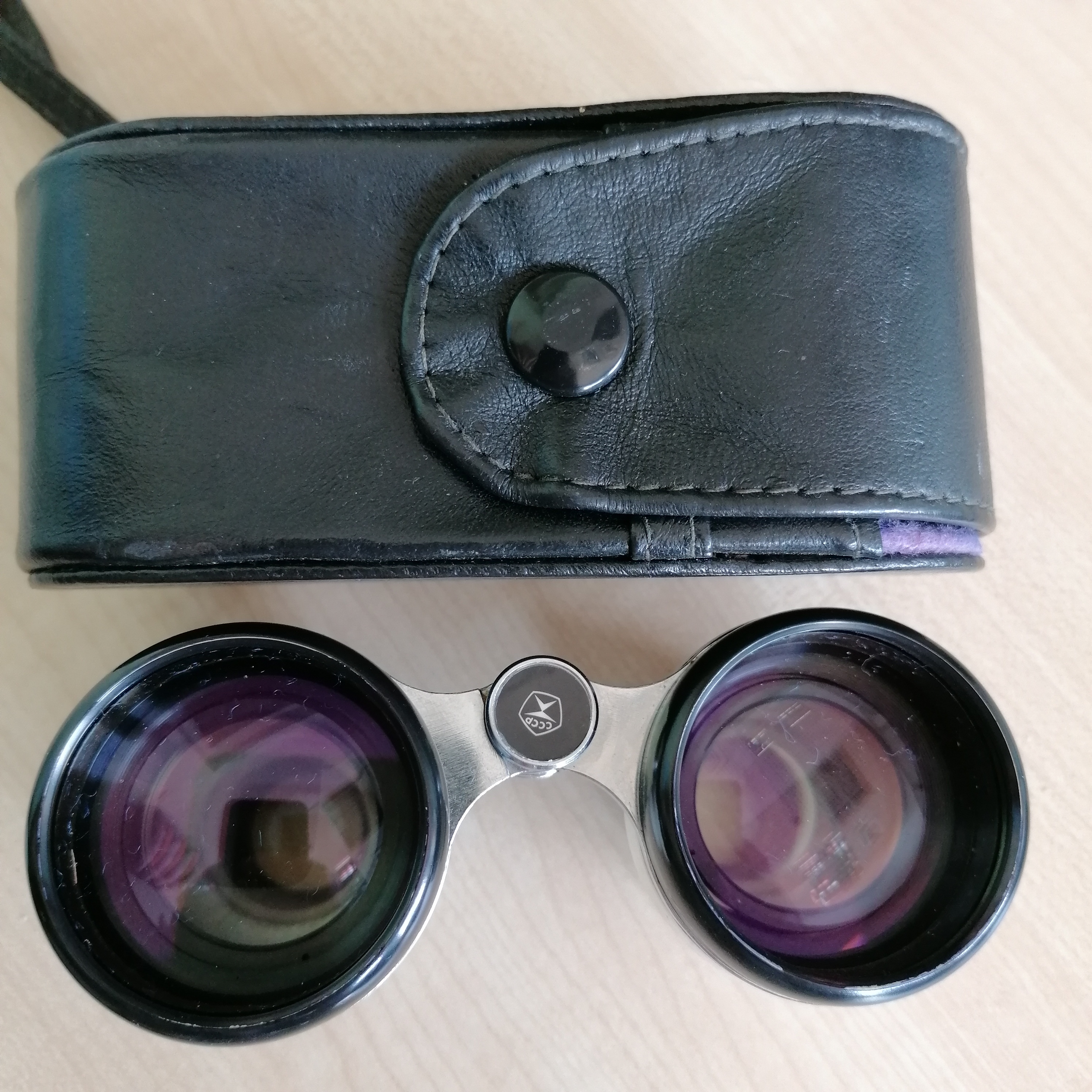

kkokkolis Δημοσιεύτηκε Απρίλιος 28, 2021 Δημοσιεύτηκε Απρίλιος 28, 2021 Ως συλλέκτης εμπειριών και βιωμάτων, επιθυμούσα και εγώ να τα δοκιμάσω. Χρησιμοποιώ τακτικά άλλωστε ένα Γαλιλαϊκό οπτικό, το Seibert Emoscop το οποίο λειτουργεί σαν 2x18 και σε εμένα έχει προσφέρει λειτουργικότητα από τότε που η πρεσβυωπία αλληλοεπικαλύφθηκε με τη μυωπία και τα πράγματα έγιναν περίπλοκα, άσε που με τη μάσκα δεν μπορώ καν να φορέσω γυαλιά στον δρόμο. Στην πράξη δεν εκμεταλλεύομαι την μεγέθυνση 2x, ούτε τη φωτοσυλλεκτική ικανότητα, αλλά την εστίαση. Μέχρι να σταθεροποιηθεί η πρεσβυωπία και να αλλάξω φακούς, η εστίασή μου στο άπειρο δεν είναι η ιδανική. Κατά την έρευνα αγοράς κατέληξα πως η βέλτιστη σχέση λειτουργικότητας προς τιμή προσφέρεται από το Orion 2x54 https://www.amazon.com/Orion-2x54-Ultra-Angle-Binoculars/dp/B084R99W8Q, το οποίο όμως δεν αποστέλεται στη χώρα μας από τη Γερμανία (κάτι που ενδεχομένως παραβιάζει τις καταστατικές συμφωνίες της ΕΕ, αλλά τι να πούμε εμείς οι ιθαγενείς; ). Εν τω μεταξύ προέκυψε αυτή η Ρωσίδα καλλονή, το πρωτότυπο όλων αυτών των γενόσημων οπτικών συσκευών και, ως ψυχροπολεμικός baby boomer δεν θα μπορούσα να αντισταθώ στη Σοβιετική της ωμή γοητεία. БГШ 2.3x40 ονομάζεται, το δημοφιλές Be-Ge-Sh, το οποίο παρήγαγαν διάφορα σοβιετικά εργοστάσια για χρήση στο θέατρο (εξ ου και η επικάλυψη από κρεμ λάκα) και τροφοδότησε την τάση αστρονομικής χρήσης όταν αντιγράφηκε (και βελτιώθηκε) από Σινικά και Ιαπωνικά εργοστάσια. Τώρα μπορώ να πω τη γνώμη μου. Δεν πρόκειται να αντικαταστήσει κανένα κιάλι ή τηλεσκόπιο. Για κάποιον που έχει όμως επαρκή τέτοιον εξοπλισμό, προσφέρει μια εναλλακτική και συμπληρωματική εμπειρία η οποία είναι πιο κοντά στην ενισχυμένη φυσιολογική όραση παρά στην τηλεσκοπία (τηλε-όραση θα λέγαμε εάν δεν μας είχε κλέψει τον όρο ο δημοφιλής οχετός). Και, σε κάθε περίπτωση, παραμένει χρήσιμο για την όπερα, αλλά και ως ενθύμιο της τελευταίας ανάσας του κομμουνισμού και της σοβιετικής τεχνολογικής αντίληψης. Οὖτιν με κικλήσκουσι My Optics
