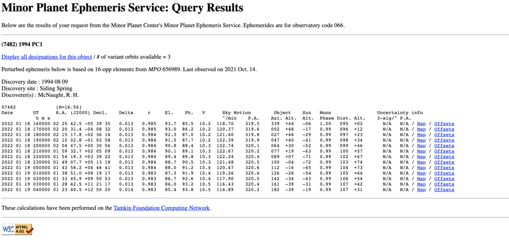

tolis45 Δημοσιεύτηκε Ιανουάριος 10, 2022 Μοιραστείτε Δημοσιεύτηκε Ιανουάριος 10, 2022 Φίλοι, Εφημερίδες για αστεροειδείς μπορούν να βρεθούν στη σχετική ιστοσελίδα του Minor Planet Center: https://www.minorplanetcenter.net/iau/MPEph/MPEph.html Αν πάρουμε ως παράδειγμα τον συγκεκριμένο αστεροειδη, θα βάλουμε για αρχική ημερομηνία UT "2022 01 18 1600", και 13 χρονικές στιγμές με διαφορά μιας ώρας, τότε ο κωδικός αστεροσκοπείου "066" (Αθήνα) δίνει το αποτέλεσμα που βλέπετε στο συνημμένο αρχείο. Η διαφορά θέσης με οποιοδήποτε άλλο σημείο παρατήρησης στην Ελλάδα θα είναι μάλλον αμελητέα. Σημειώνω ότι (α) ο αστεροειδής φαίνεται να μην είναι ορατός από την Ελλάδα πριν τις 18 του μηνός, όντας κάτω ή πολύ κοντά στον ορίζοντα, (β) την συγκεκριμένη νύχτα θα κινείται αρκετά γρήγορα, 2 λεπτά τόξου ανά λεπτό της ώρας (!), που σίγουρα θα διακρίνεται στο προσοφθάλμιο, και (γ) αν και θα έχει πανσέληνο εκείνη τη μέρα, ο αστεροειδής θα βρίσκεται 90-100 μοίρες μακρυά από τη Σελήνη. Σύνδεσμος για σχόλιο Κοινή χρήση σε άλλους ιστότοπους More sharing options...

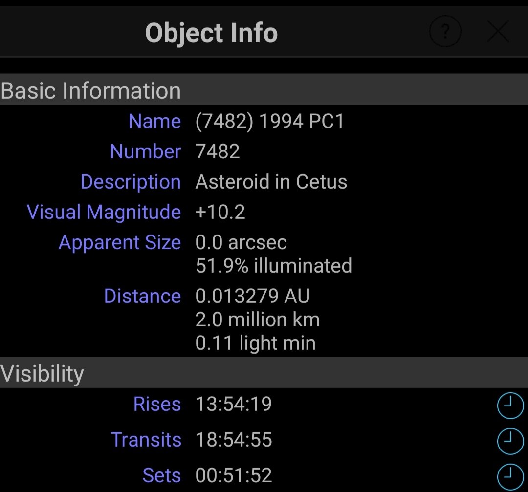

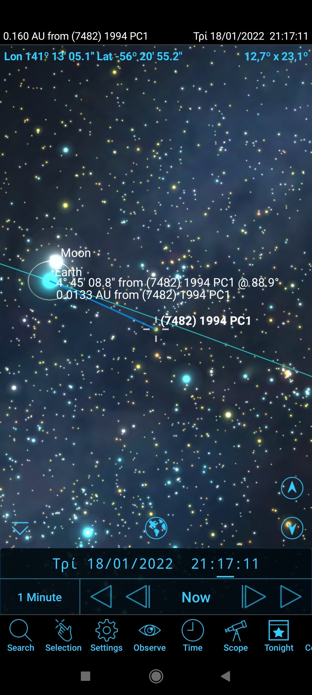

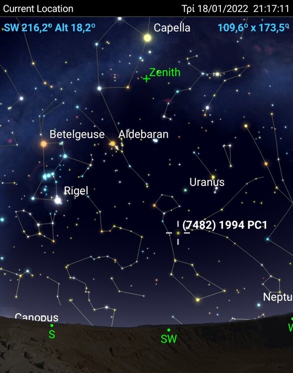

vagkaf Δημοσιεύτηκε Ιανουάριος 13, 2022 Μοιραστείτε Δημοσιεύτηκε Ιανουάριος 13, 2022 (επεξεργάστηκε) Το Sky Safari δίνει τα παρακάτω Ακατόρθωτο από μεγαλουπόλεις να δούμε κάτι Το επεξεργάστηκε Ιανουάριος 13, 2022 ο vagkaf Σύνδεσμος για σχόλιο Κοινή χρήση σε άλλους ιστότοπους More sharing options...
