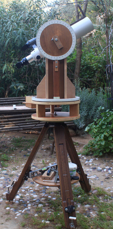

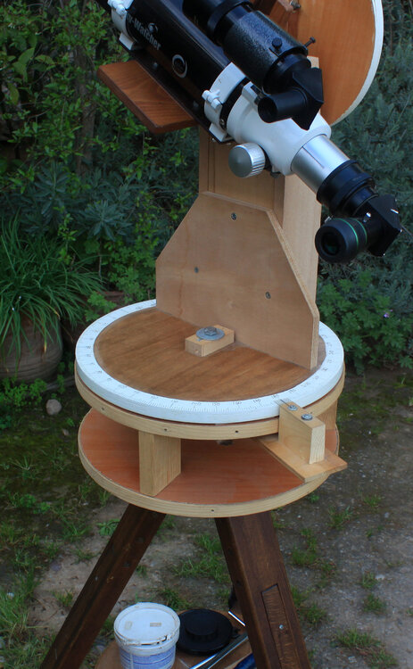

giannis60 Δημοσιεύτηκε Μάιος 8, 2022 Δημοσιεύτηκε Μάιος 8, 2022 (επεξεργάστηκε) Επάνω ο Βαγγέλης σου έδειξε τι υπάρχει έτοιμο, κι ο Στέφανος μπήκε στον κόπο και σου εξήγησε πολύ ωραία το πως αυτό σύστημα λειτουργεί. Εγώ με την δική μου κατασκευή στο οπτικοποιώ. Έχω φτιάξει και διαγραμμίσει δύο δίσκους. Ο κάτω ο οριζόντιος είναι ο δίσκος του αζιμούθιου και υπάρχει χωρίς την διαγράμμιση σε όλα τα DOB. Ο επάνω είναι ο δίσκος του ύψους. Αυτός δεν υπάρχει στα DOB και θα πρέπει κάποιος να τον προσθέσει στον άξονα του ύψους. Δουλεύει ως εξής. Πληκτρολογώ στο λάπτοπ το όνομα ενός αστέρα ή κάποιου αντικειμένου και μου λέει το Αζιμούθιο και το Ύψος που έχει αυτήν την στιγμή στον ουρανό. Γυρίζω κι εγώ το τηλεσκόπιο, ώστε να γραφτούν στους δίσκους θέσεις, οι αντίστοιχες τιμές και το τηλεσκόπιο σημαδεύει το αντικείμενο στον ουρανό. Αυτό κάνουν και αυτά τα ηλεκτρονικά συστήματα του εμπορίου, μόνο που οι τιμές ύψους και αζιμούθιου φαίνονται στην οθόνη. Μάλιστα φαίνονται κι οι υποδιαιρέσεις. Πχ 20 μοίρες κώμα 32. Και μάλιστα μέσα στο σκοτάδι που γίνεται η παρατήρηση, είναι και πολύ πιο εύκολα αναγνώσιμες από το δικό μου χειροποίητο σύστημα. Κάτω είναι η μυθική και θρυλική EQ5. Έχω πρόσθεση αυτούς τους δύο μικρούς δίσκους με διαγράμμιση μόλις δέκα γραμμών ο καθ’ ένας. Αυτοί είναι τοποθετημένοι στην άκρη των αξόνων της μικρομετρικής κίνησης της στήριξης. Από εκεί πρέπει να περιστρέψεις 144 φορές ώστε οι άξονες της απόκλισης και ορθής αναφοράς να κάνουν ένα κύκλο. Και γι’ αυτό λέγονται και άξονες μικρομετρικής κίνησης. Σε κάθε μία πλήρη περιστροφή τους το τηλεσκόπιο στρίβει μόνο 2,5 μοίρες, και σε περιστροφή μίας γραμμής, 0,25 μοίρες. Καθώς όμως το μάτι βλέπει άνετα και το μισό που απέχουν οι γραμμές, σου δίνεται η δυνατότητα, πολύ εύκολα να ορίσεις την θέση του τηλεσκοπίου στον ουρανό, με ακρίβεια 1/8 της μοίρας. Σεληνιακού κρατήρα! Για να βρω τον στόχο κάνω το εξής. Σημαδεύω ένα αστέρι κοντά στον αόρατο στόχο. Τώρα το τηλεσκόπιο έχει της συντεταγμένες του Άστρου. Αφαιρώ τις συντεταγμένες του στόχου και έτσι ξέρω πόσες μοίρες ανατολικά ή δυτικά, και πόσες μοίρες βόρεια ή νότια πρέπει να κινήσω τους άξονες ορθής αναφοράς κι απόκλισης για να βρω τον στόχο. Αυτές διά 2,5 μου δίνουν τις στόφες που πρέπει να περιστρέψω τις ντίζες της μικρομετρικής κίνησης. Παράδειγμα. Σημαδεύω το Βέγα και θέλω να βρω το πλανητικό Μ57. Περιστρέφω 1,67 (μία στροφή και 6,5 γραμμές) την ντίζα της ορθής αναφοράς και 2,3 (δύο στροφές και 3 γραμμές) την ντίζα της απόκλισης και το Μ57 είναι κέντρο στο προσοφθάλμιο. Η άνεση, η ακρίβεια, η απλότητα και κυρίως ότι ο στόχος δεν φεύγει από το προσοφθάλμιο που προσφέρει αυτή η ήπιου κόστους ισημερινή, είναι απαράμιλλες. Βέβαια σηκώνει έως 8 ίντσες Το επεξεργάστηκε Μάιος 8, 2022 ο giannis60 5 Εσύ να βγεις και να αποκριθείς παρών στο παρελθόν σου. Ρέα Γαλανάκη. Από το, Ελένη ή ο κανένας.

Στέφανος Σοφολόγης Δημοσιεύτηκε Μάιος 8, 2022 Δημοσιεύτηκε Μάιος 8, 2022 Πολύ ωραία κατασκευή Γιάννη! 🙂🙂 1 "Πως να σωπάσω μέσα μου την ομορφιά του κόσμου; ..." Κώστας Κινδύνης "Με το λύχνο του άστρου στους ουρανούς εβγήκα, στο αγιάζι των λειμώνων, στη μόνη ακτή του κόσμου..." Οδυσσέας Ελύτης www.a-polaris.org

giannis60 Δημοσιεύτηκε Μάιος 8, 2022 Δημοσιεύτηκε Μάιος 8, 2022 2 hours ago, george mic said: Εξαιρετικό και κατατοπιστικό το κείμενο αλλα δεν φαίνεται σε dark mode . Προσπάθησα να το διορθώσω αλλά δεν τα κατάφερα. Τα ξανά γράφω εδώ Επάνω ο Βαγγέλης σου έδειξε τι υπάρχει έτοιμο, κι ο Στέφανος μπήκε στον κόπο και σου εξήγησε πολύ ωραία το πως αυτό σύστημα λειτουργεί. Εγώ με την δική μου κατασκευή στο οπτικοποιώ. Έχω φτιάξει και διαγραμμίσει δύο δίσκους. Ο κάτω ο οριζόντιος είναι ο δίσκος του αζιμούθιου και υπάρχει χωρίς την διαγράμμιση σε όλα τα DOB. Ο επάνω είναι ο δίσκος του ύψους. Αυτός δεν υπάρχει στα DOB και θα πρέπει κάποιος να τον προσθέσει στον άξονα του ύψους. Δουλεύει ως εξής. Πληκτρολογώ στο λάπτοπ το όνομα ενός αστέρα ή κάποιου αντικειμένου και μου λέει το Αζιμούθιο και το Ύψος που έχει αυτήν την στιγμή στον ουρανό. Γυρίζω κι εγώ το τηλεσκόπιο, ώστε να γραφτούν στους δίσκους θέσεις, οι αντίστοιχες τιμές και το τηλεσκόπιο σημαδεύει το αντικείμενο στον ουρανό. Αυτό κάνουν και αυτά τα ηλεκτρονικά συστήματα του εμπορίου, μόνο που οι τιμές ύψους και αζιμούθιου φαίνονται στην οθόνη. Μάλιστα φαίνονται κι οι υποδιαιρέσεις. Πχ 20 μοίρες κώμα 32. Και μάλιστα μέσα στο σκοτάδι που γίνεται η παρατήρηση, είναι και πολύ πιο εύκολα αναγνώσιμες από το δικό μου χειροποίητο σύστημα. Κάτω είναι η μυθική και θρυλική EQ5. Έχω πρόσθεση αυτούς τους δύο μικρούς δίσκους με διαγράμμιση μόλις δέκα γραμμών ο καθ’ ένας. Αυτοί είναι τοποθετημένοι στην άκρη των αξόνων της μικρομετρικής κίνησης της στήριξης. Από εκεί πρέπει να περιστρέψεις 144 φορές ώστε οι άξονες της απόκλισης και ορθής αναφοράς να κάνουν ένα κύκλο. Και γι’ αυτό λέγονται και άξονες μικρομετρικής κίνησης. Σε κάθε μία πλήρη περιστροφή τους το τηλεσκόπιο στρίβει μόνο 2,5 μοίρες, και σε περιστροφή μίας γραμμής, 0,25 μοίρες. Καθώς όμως το μάτι βλέπει άνετα και το μισό που απέχουν οι γραμμές, σου δίνεται η δυνατότητα, πολύ εύκολα να ορίσεις την θέση του τηλεσκοπίου στον ουρανό, με ακρίβεια 1/8 της μοίρας. Σεληνιακού κρατήρα! Για να βρω τον στόχο κάνω το εξής. Σημαδεύω ένα αστέρι κοντά στον αόρατο στόχο. Τώρα το τηλεσκόπιο έχει της συντεταγμένες του Άστρου. Αφαιρώ τις συντεταγμένες του στόχου και έτσι ξέρω πόσες μοίρες ανατολικά ή δυτικά, και πόσες μοίρες βόρεια ή νότια πρέπει να κινήσω τους άξονες ορθής αναφοράς κι απόκλισης για να βρω τον στόχο. Αυτές διά 2,5 μου δίνουν τις στόφες που πρέπει να περιστρέψω τις ντίζες της μικρομετρικής κίνησης. Παράδειγμα. Σημαδεύω το Βέγα και θέλω να βρω το πλανητικό Μ57. Περιστρέφω 1,67 (μία στροφή και 6,5 γραμμές) την ντίζα της ορθής αναφοράς και 2,3 (δύο στροφές και 3 γραμμές) την ντίζα της απόκλισης και το Μ57 είναι κέντρο στο προσοφθάλμιο. Η άνεση, η ακρίβεια, η απλότητα και κυρίως ότι ο στόχος δεν φεύγει από το προσοφθάλμιο που προσφέρει αυτή η ήπιου κόστους ισημερινή, είναι απαράμιλλες. Βέβαια σηκώνει έως 8 ίντσες. 1 Εσύ να βγεις και να αποκριθείς παρών στο παρελθόν σου. Ρέα Γαλανάκη. Από το, Ελένη ή ο κανένας.
giannis60 Δημοσιεύτηκε Μάιος 8, 2022 Δημοσιεύτηκε Μάιος 8, 2022 1 hour ago, Στέφανος Σοφολόγης said: Πολύ ωραία κατασκευή Γιάννη! 🙂🙂 Στέφανε σ’ ευχαριστώ. Εσύ να βγεις και να αποκριθείς παρών στο παρελθόν σου. Ρέα Γαλανάκη. Από το, Ελένη ή ο κανένας.

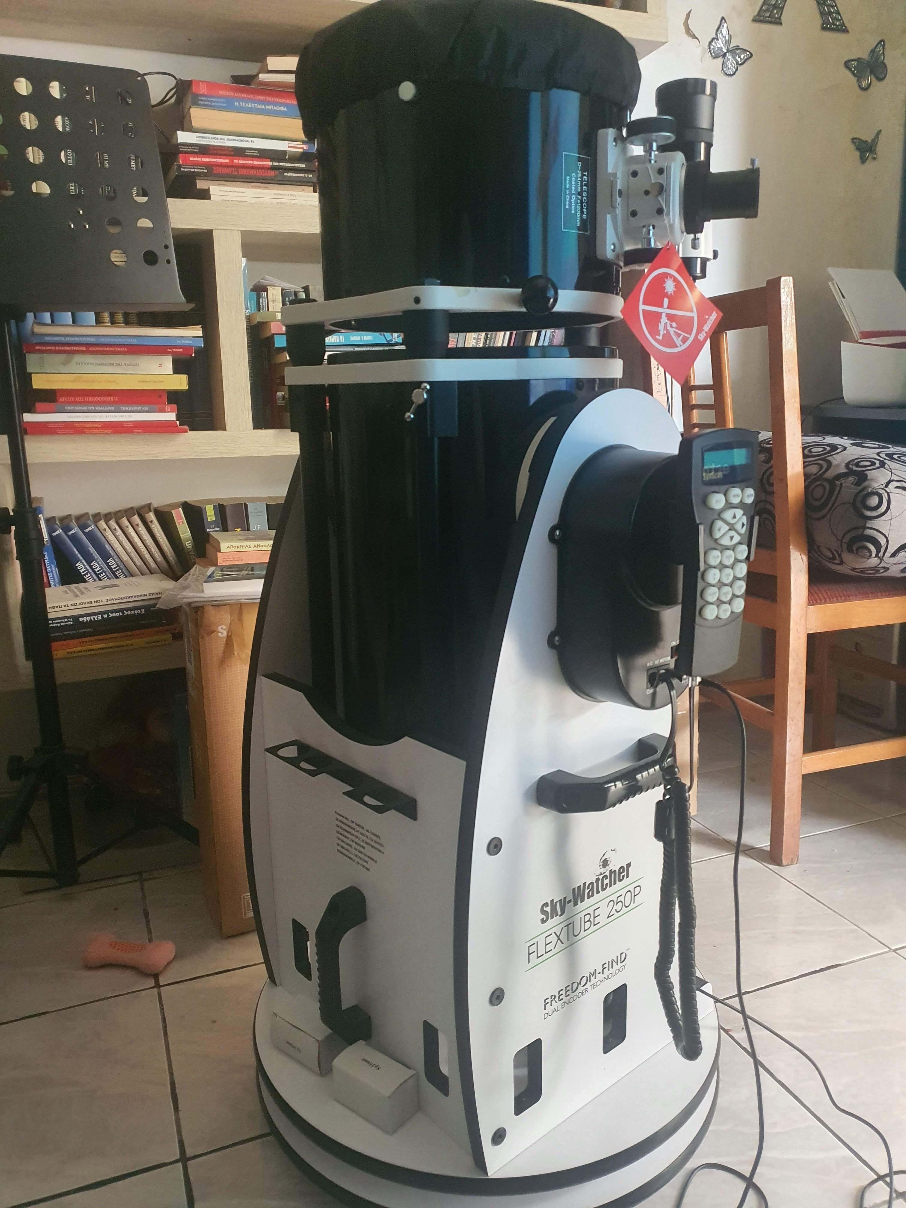

boss16 Δημοσιεύτηκε Ιούλιος 9, 2022 Συγγραφέας Δημοσιεύτηκε Ιούλιος 9, 2022 (επεξεργάστηκε) Αναμονή τέλος. Το παζλ ολοκληρώθηκε. Καθαρούς ουρανούς Ξεχωριστά ευχαριστώ στον ROSSOLATOS ANTONIOS Το επεξεργάστηκε Ιούλιος 9, 2022 ο boss16 2
