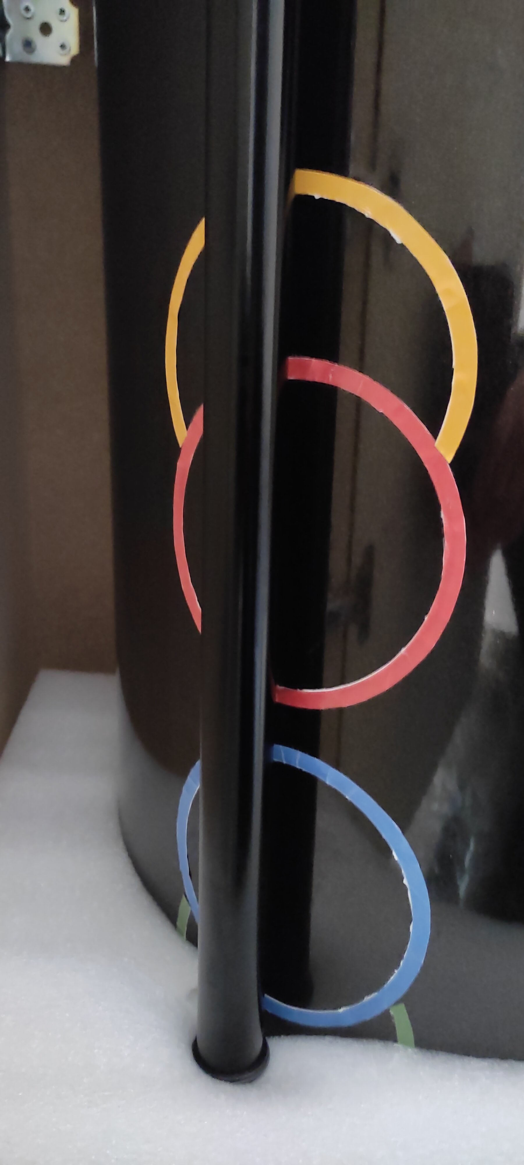

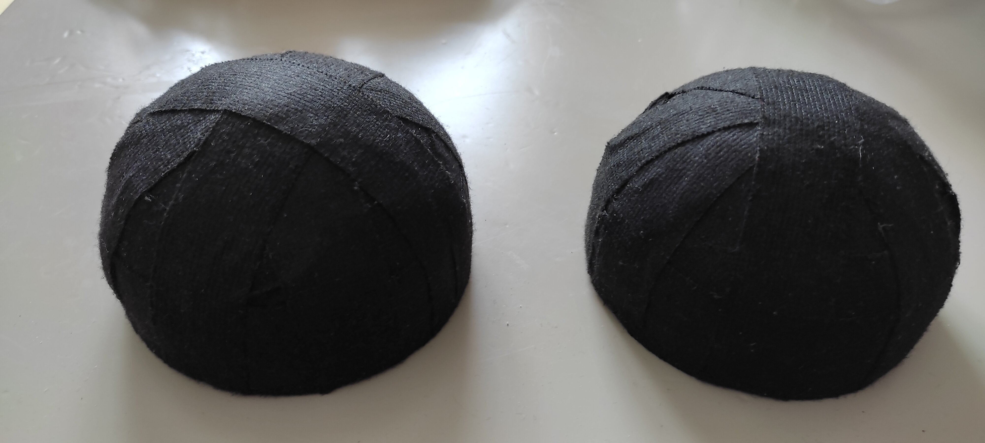

On 18/4/2022 at 12:01 ΜΜ, fotodektis said:
Επίσης κάτι σημαντικό για τα truss: επειδή είναι εμπροσθοβαρή,κάποια χάνουν την σταθερότητά τους ακόμα και με αρκετό σφίξιμο.Σε μικρές γωνίες ολισθαίνει ο σωλήνας προς τα κάτω,ιδιαίτερα αν τοποθετηθεί βαρύ προσοφθάλμιο!Θέλει τότε εξισορρόπιση με αντίβαρα (πχ.μαγνήτες) στο πίσω μέρος.
Λύνεται εύκολα αυτή η ανησυχία μη πάει κάτι στραβά ή μην αρχίσουν να δυσλειτουργούν (ή χειρότερα καούν τα μοτέρ) λόγω ανισορροπίας.
Έχω πάρει ισχυρούς μαγνήτες λουκουμάδες στους οποίους εφάρμοσα πηλό και λίγο σίδερο μέσα (γύρω γύρω ντυμένοι με υφασμάτινη ταινία) ώστε να τους φέρω αθροιστικά σε τέτοιο βάρος που όταν τοποθετούνται τέρμα πίσω στο σωλήνα να μηδενίζουν την ολική ροπή αντιμέτωποι με το βαρύτερο προσοφθάλμιο (που έχω στο πλάνο να πάρω). Αυτό για να έχω το μικρότερο συνολικό δυνατό βάρος. Επίσης θεώρησα "μηδενική" τη ροπή όταν ο σωλήνας είναι γυμνός μπροστά από προσοφθάλμια κτλ παρά μόνο με το φωτοχιτώνιο και ερευνητή. Συν πλην λίγο δεν πειράζει έτσι και αλλιώς είναι φτιαγμένο να λειτουργεί με φυσιολογικά προσοφθάλμια και ερευνητή από το εργοστάσιο χωρίς αντίβαρα. Το θέμα είναι όταν τοποθετούνται προσοφθάλμια τέρατα άνω των 800 γραμμαρίων μη γίνει καμία αναποδιά.
Έπειτα για κάθε προσοφθάλμιο υπολόγισα τη ροπή που δημιουργεί ως προς τον άξονα περιστροφής και αντίστοιχα τοποθέτησα χρωματιστούς κύκλους στο πίσω μέρος του σωλήνα ώστε τοποθετώντας εκεί τους μαγνήτες να εξαλείφουν τη ροπή του προσοφθαλμίο (Το κέντρο του κάθε κύκλου στην κατάλληλη απόσταση). Έτσι δεν τους βάζω στο περίπου και έχω το κεφάλι μου ήσυχο δίνοντας εντολές στη στήριξη να κινηθεί οπουδήποτε ακόμη και να έχει πάνω βαρύ προσοφθάλμιο.
Η διαδικασία αλλαγής προσοφθαλμίου είναι πανεύκολη ακόμη και αν φαντάζει κουραστικό. Η σειρά γίνεται αφαιρώντας ένα μαγνήτη, μετά αλλαγή προσοφθαλμίου και έπειτα ο μαγνήτης που αφαιρέθηκε μπαίνει στο νέο κύκλο και ακολουθεί ο άλλος. Οπότε κατά την αλλαγή προσοφθαλμίου ο ένας μαγνήτης είναι εκεί δημιουργώντας μικρή ροπή και το τηλεσκόπιο δε μένει εκτεθειμένο σε ακραία τιμή για να το στρέψει. Το έχω δοκιμάσει και νύχτα στην ύπαιθρο χωρίς πρόβλημα. Ακόμη και ψηλά να κοιτάει το τηλεσκόπιο έχεις πρόσβαση από μπροστά για να τα αλλάξεις θέση.
Σημαντικό είναι οι μαγνήτες να μπαίνουν από τη μεριά του σωλήνα που κοιτάει το έδαφος δηλαδή από την κάτω και όχι από πάνω αλλιώς κινούμενος ο σωλήνας προς το ζενίθ τους κάνει να δημιουργούν ροπή ίδιας κατεύθυνσης με το προσοφθάλμιο !! Και μαγνήτες όπως είπα θα χρειαστεί μόνο αν έχει ή αποκτήσει κάποιος προσοφθάλμια οβίδες αλλιώς δεν υπάρχει πρόβλημα... Μπορεί να τα αντέχει και αυτά δε ξέρω αλλά δε το δοκίμασα ποτέ μη το ρισκάρω, έχω κάνει κύκλο ακόμη και για ελαφριά τύπου Morpheus. Το αρνητικό είναι ότι προσοφθάλμιο με barlow θα πρέπει να θεωρηθεί νέο προσοφθάλμιο.
Εννοείται το κέντρο βάρους είναι ακατόρθωτο να πετύχει κανείς ακριβώς στον άξονα με δύο αντίβαρα, καθώς ο εστιαστής είναι πλάγια, ο ερευνητής όχι τόσο κτλ... Είναι περίπλοκο.
Y.Γ. Προϋπόθεση ο σωλήνας να έλκει μαγνήτες 🤣

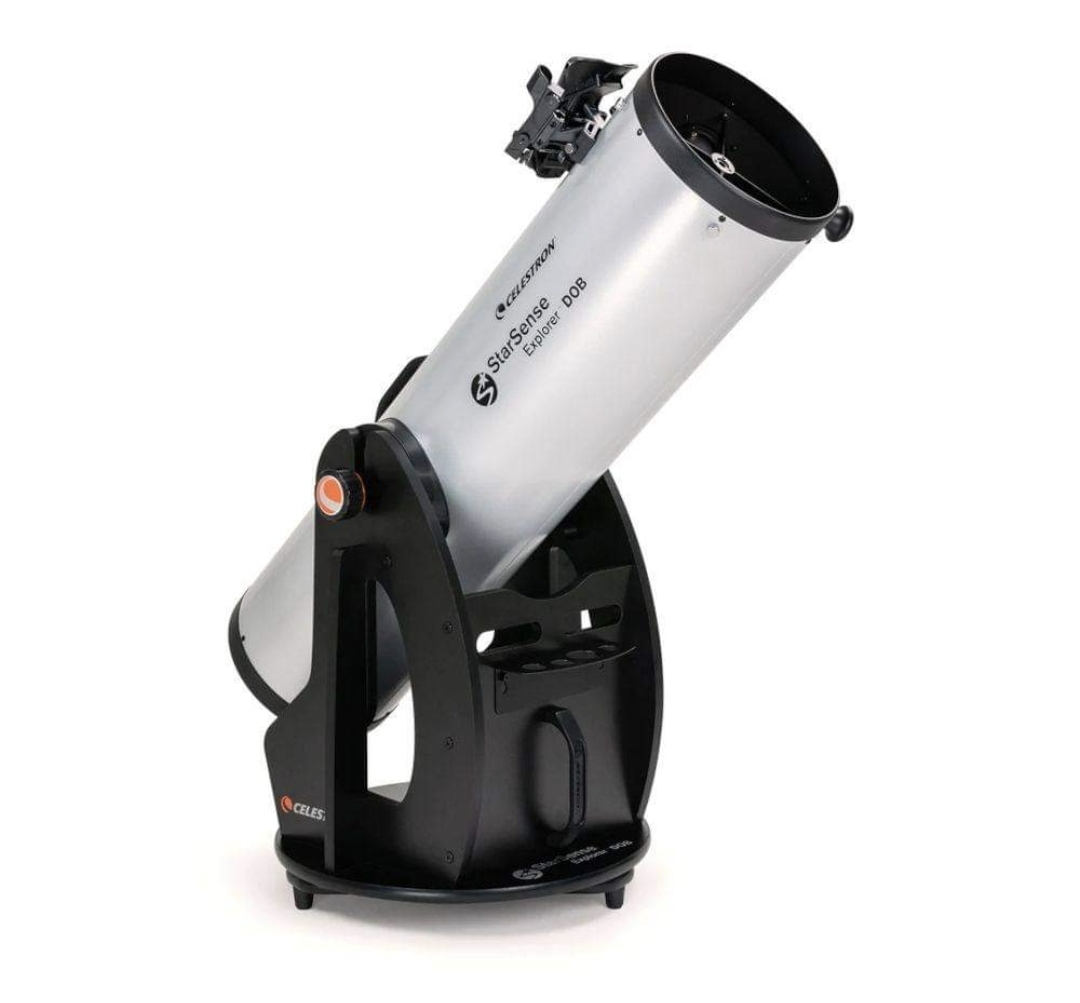

Γνωρίζει κανείς αν υπάρχει τέτοιο τηλεσκόπιο.
Και αν ναι, αξίζει να ασχοληθεί κανείς με αυτό.
https://octelescope.com/collections/in-stock-may-2022/products/starsense-explorer-10-dobsonian-22472
https://www.rothervalleyoptics.co.uk/celestron-starsense-explorer-10-dobsonian-telescope.html

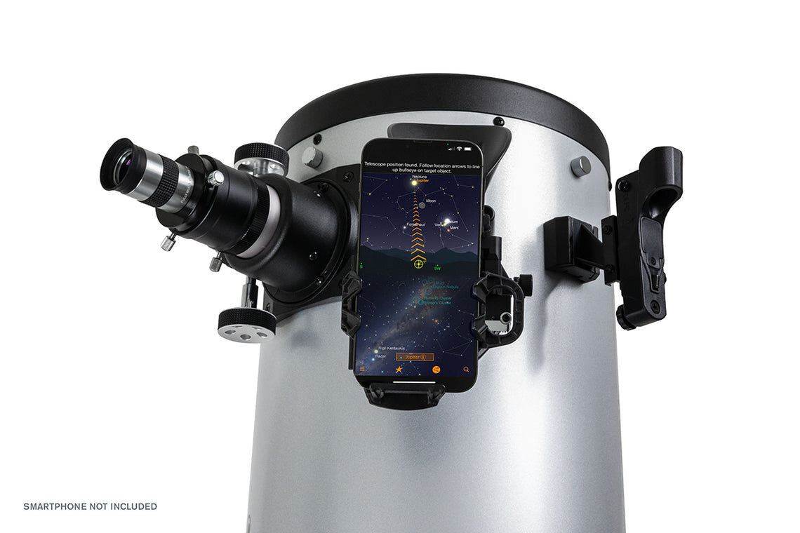

Πριν λίγες μέρες ανακοινώθηκαν αυτά τα Dobsonian 8" και 10" της Celestron
https://astronomytechnologytoday.com/2022/05/04/celestron-starsense-explorer-dobsonians/
Οπότε σε λίγο καιρό σίγουρα θα έρθουν στην Ευρώπη και λογικά θα τα φέρει και το Πλανητάριο Θεσσαλονίκης αφού είναι εξουσιοδοτημένος αντιπρόσωπος της Celestron.
Την τεχνολογία StarSence δεν την έχω δει από κοντά. Έχω καταλάβει ότι βάζεις το smartphone σε μια ειδική θήκη και με ένα πλανηταριακό πρόγραμμα σου βγάζει βέλη στην οθόνη για να σε κατευθύνει στο στόχο. Για το ποσό ακριβές είναι δείτε κριτικές από αντίστοιχα μοντέλα που έχουν StarSence. Σε αμυδρούς στόχους θεωρώ ότι δεν είναι και ο,τι καλύτερο μιας και θα χαλάει τη νυχτερινή όραση.
Τα νέα αυτά Dobsonian λογικά (αν κρίνουμε και από την τιμή) θα έχουν ίδια οπτικά και εφάμιλλη ποιότητα (π.χ. εστιαστής ολόιδιος) με τα αντίστοιχα Sky-Watcher αφού Celestron και Sky-Watcher είναι θυγατρικές της Synta.
