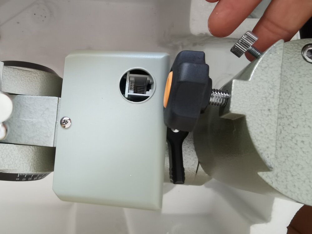

Antonispds Δημοσιεύτηκε Μάιος 29, 2022 Μοιραστείτε Δημοσιεύτηκε Μάιος 29, 2022 Καλησπέρα. Μου έδωσαν αυτο εδώ αλλά δεν ξέρω αν χρειάζεται κ άλλα εξαρτήματα... Το σίγουρο είναι ότι δεν έχει κτι καλώδια σαν ethernet. Θα ήθελα να δω αν δουλεύει και αν και πως μπορώ να το χρησιμοποιήσω σαν τρακτέρ. Έχω δει ότι το συνδέουν και με υπολογιστή. Σύνδεσμος για σχόλιο Κοινή χρήση σε άλλους ιστότοπους More sharing options...

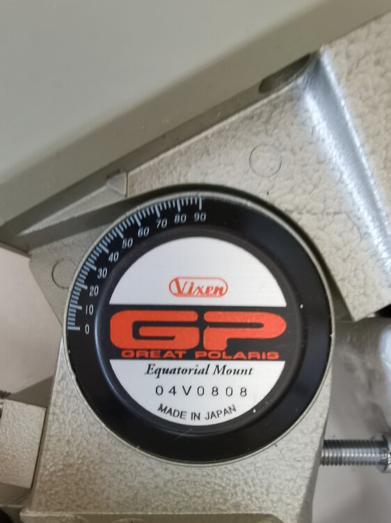

vagkaf Δημοσιεύτηκε Μάιος 29, 2022 Μοιραστείτε Δημοσιεύτηκε Μάιος 29, 2022 (επεξεργάστηκε) 59 minutes ago, Antonispds said: Καλησπέρα. Μου έδωσαν αυτο εδώ αλλά δεν ξέρω αν χρειάζεται κ άλλα εξαρτήματα... Το σίγουρο είναι ότι δεν έχει κτι καλώδια σαν ethernet. Θα ήθελα να δω αν δουλεύει και αν και πως μπορώ να το χρησιμοποιήσω σαν τρακτέρ. Έχω δει ότι το συνδέουν και με υπολογιστή. Καλησπέρα σας, Η αλήθεια είναι πως δεν κατάλαβα καλά την ερώτηση σας. Πρόκειται για ισημερινή στήριξη και μάλιστα ποιοτική vintage ιαπωνέζικη. Όταν λέτε άλλα εξαρτήματα ? Τρίποδο σας έδωσαν ? Τηλεσκόπιο έχετε ? Αν γνωρίζετε αγγλικά ίσως σας βοηθήσει η παρακάτω συζήτηση. https://www.cloudynights.com/topic/736209-new-to-me-vixen-great-polaris/ Το επεξεργάστηκε Μάιος 29, 2022 ο vagkaf Σύνδεσμος για σχόλιο Κοινή χρήση σε άλλους ιστότοπους More sharing options...

vagkaf Δημοσιεύτηκε Μάιος 29, 2022 Μοιραστείτε Δημοσιεύτηκε Μάιος 29, 2022 (επεξεργάστηκε) Νομίζω πως δεν είναι ηλεκτρονική και άδικα ψάχνετε να βρείτε καλώδια. Είναι χειροκίνητη ισημερινή στήριξη. Πρέπει να δείτε αν περιστρέφεται σε όλους τους άξονες της. Και δυσκολία στην κίνηση της να δείτε αν την πάτε σε κάποιο ειδικό π.χ. Πλανητάριο Θεσσαλονίκης θα σας την κάνουν πιθανώς service. Ίσως επαλιπανση. Σε καμία περίπτωση μην την πετάξετε ως μη λειτουργική. Δύσκολα να έχει τόσο χοντρή ζημιά και να ήταν καιρό ακίνητη. Μπορεί να είναι παλιά αλλά τις περισσότερες καινούργιες μέσης τιμής (πιθανόν και τις πιο premium) τις βάζει κάτω αν κρίνουμε και από τα σχόλια στο cloudynights. Το επεξεργάστηκε Μάιος 29, 2022 ο vagkaf 1 Σύνδεσμος για σχόλιο Κοινή χρήση σε άλλους ιστότοπους More sharing options...

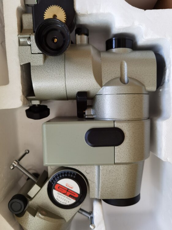

Στέφανος Σοφολόγης Δημοσιεύτηκε Μάιος 31, 2022 Μοιραστείτε Δημοσιεύτηκε Μάιος 31, 2022 Στο παραπάνω manual δείτε στη σελίδα 18 τα ηλεκτρονικά που σας λείπουν. Η βάση αυτή είναι "ισημερινή" δηλ. προορισμένη για αυτόματη και άνετη παρακολούθηση του στόχου, αντισταθμίζοντας με ακρίβεια την περιστροφή της Γης - καθώς και για αστοφωτογράφηση. Οπότε χρησιμοποιεί μοτέρ (ήδη ενσωματωμένα μάλλον αν κρίνω από τη φωτογραφία σας) και ηλεκτρονικά χειριστήρια για την παρακολούθηση του στόχου. Αν δεν τα έχετε ή δεν μπορέσετε να τα βρείτε, λογικά μπορεί να λειτουργήσει με χειροκίνητες περιστροφικές λαβές, που θα σας βοηθήσουν πολύ στην παρακολούθηση του στόχου, όχι όμως ιδιαίτερα για αστροφωτογραφία. 1 "Πως να σωπάσω μέσα μου την ομορφιά του κόσμου; ..." Κώστας Κινδύνης "Με το λύχνο του άστρου στους ουρανούς εβγήκα, στο αγιάζι των λειμώνων, στη μόνη ακτή του κόσμου..." Οδυσσέας Ελύτης www.a-polaris.org Σύνδεσμος για σχόλιο Κοινή χρήση σε άλλους ιστότοπους More sharing options...

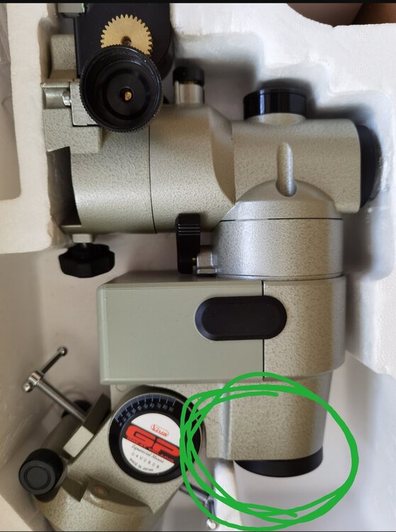

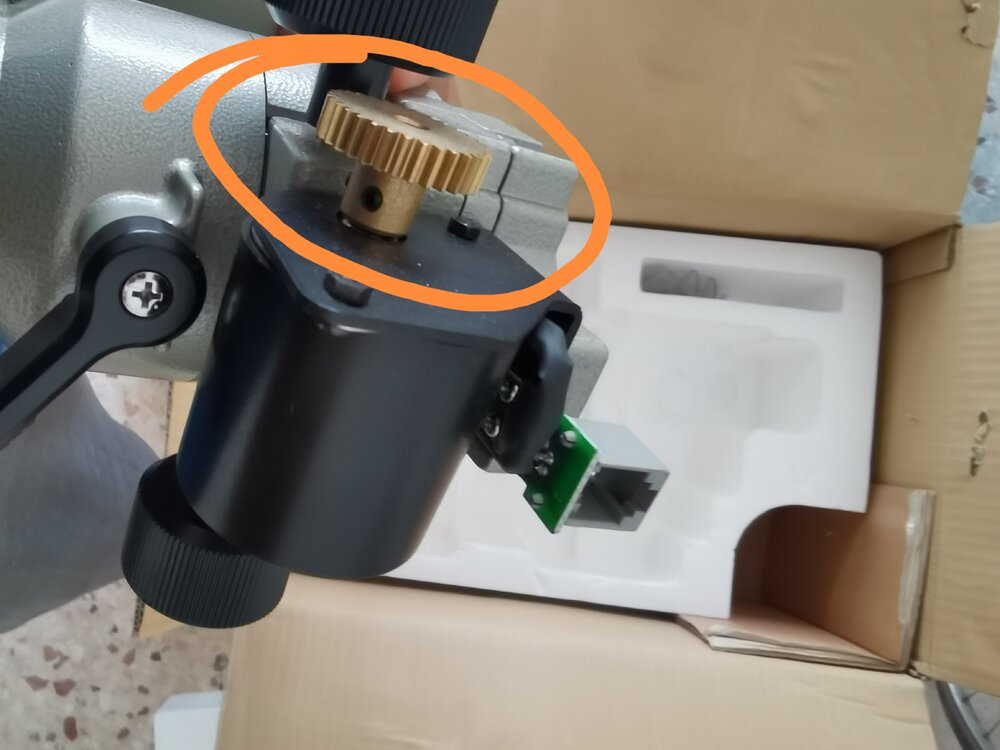

Antonispds Δημοσιεύτηκε Ιούνιος 2, 2022 Συγγραφέας Μοιραστείτε Δημοσιεύτηκε Ιούνιος 2, 2022 (επεξεργάστηκε) On 31/5/2022 at 11:54 ΜΜ, Στέφανος Σοφολόγης said: Στο παραπάνω manual δείτε στη σελίδα 18 τα ηλεκτρονικά που σας λείπουν. Η βάση αυτή είναι "ισημερινή" δηλ. προορισμένη για αυτόματη και άνετη παρακολούθηση του στόχου, αντισταθμίζοντας με ακρίβεια την περιστροφή της Γης - καθώς και για αστοφωτογράφηση. Οπότε χρησιμοποιεί μοτέρ (ήδη ενσωματωμένα μάλλον αν κρίνω από τη φωτογραφία σας) και ηλεκτρονικά χειριστήρια για την παρακολούθηση του στόχου. Αν δεν τα έχετε ή δεν μπορέσετε να τα βρείτε, λογικά μπορεί να λειτουργήσει με χειροκίνητες περιστροφικές λαβές, που θα σας βοηθήσουν πολύ στην παρακολούθηση του στόχου, όχι όμως ιδιαίτερα για αστροφωτογραφία. Σιγουρα πάντως λείπουν αυτά που έχω κυκλωσει στις 2 από τις 3 φώτο. Στην πρώτη σίγουρα ένα δεύτερο γρανάζι γιατί αυτό δεν ακουμπάει σε άλλο. Και στην τελευταία αυτό που κοιτάς για ευθυγράμμιση. (δεν ξέρω πως το λένε. Είμαι άσχετος) Το επεξεργάστηκε Ιούνιος 2, 2022 ο Antonispds Σύνδεσμος για σχόλιο Κοινή χρήση σε άλλους ιστότοπους More sharing options...
vagkaf Δημοσιεύτηκε Ιούνιος 2, 2022 Μοιραστείτε Δημοσιεύτηκε Ιούνιος 2, 2022 3 minutes ago, Antonispds said: Σιγουρα πάντως λείπουν αυτά που έχω κυκλωσει στις 2 από τις 3 φώτο. Στην πρώτη σίγουρα ένα δεύτερο γρανάζι γιατί αυτό δεν ακουμπάει σε άλλο. Και στην τελευταία αυτό που κοιτάς για ευθυγράμμιση. (δεν ξέρω πως το λένε. Είμαι άσχετος) Τελικά όντως έχει μοτερ. Με είχε επηρεάσει η εικόνα της στο cloudynights με τοποθετημένο καλώδιο μικρομετρικών κινήσεων. Σύνδεσμος για σχόλιο Κοινή χρήση σε άλλους ιστότοπους More sharing options...
